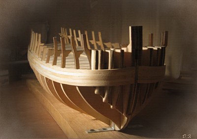

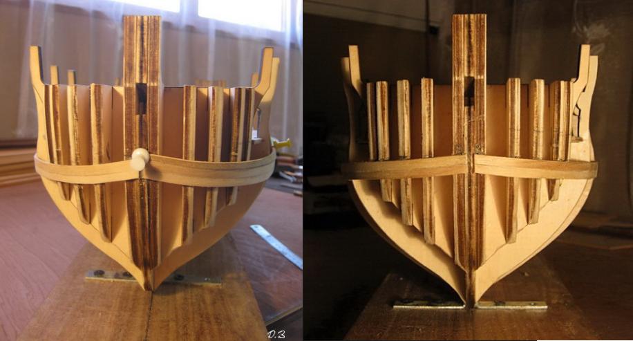

Hola todos
Colocacion de las tracas siguiente ( aqui hasta el nivel de la primera cubierta )
Pequeñita correccion
Pronto :
Terminar el forrado de la obra muerta del casco
Feliz final de semana para todos
Pura Vida
@+Dominique :wink:

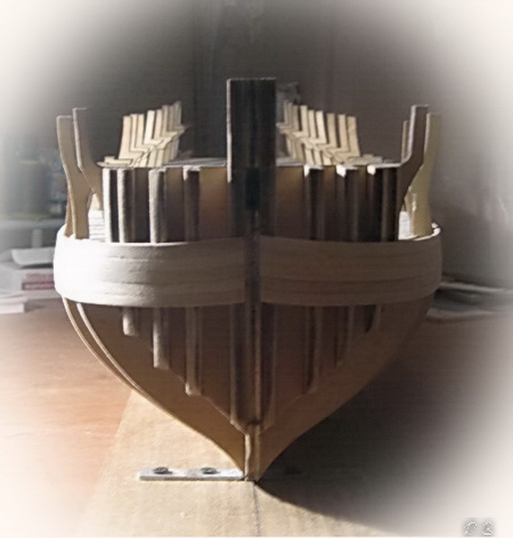

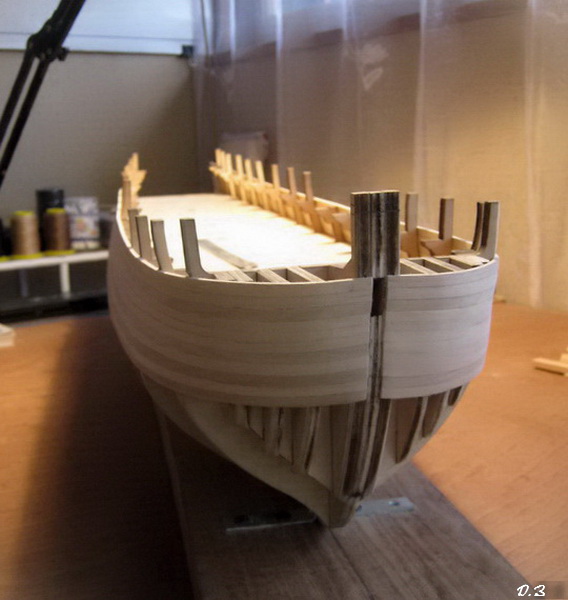

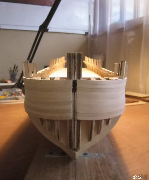

Hola todos
Una alta a medio camino para asegurarse que todo esta conforme pues la linea de la tapa de regala a finalizar la colocacion de las tracas debe de ser recta (lo que sobre el plano A.L es falso de referirse a las Monografias existentes :evil: )
Pronto
Finalizar el forrado de la obra muerta del casco
Feliz dia para todos
Pura Vida
@+Dominique :wink:
Última edición por banton el Vie Jul 14, 2017 5:24 am, editado 2 veces en total.

Hola, en las instrucciones ¿señalan realizar el forrado de la obra muerta primero?, que extraño, es porque la obra viva es de otro tipo de madera o algo así?.
Sobre la curvatura de las tracas en proa, una forma de hacerlo es tomando la medida de la cuaderna maestra y dividirla por el grosor de las tracas, ese numero resultante es el que tiene que haber en cada una de las restantes cuadernas, por eso en proa se afina más, pero ya sabes los kit no son perfectos.
Como siempre un gran trabajo, saludos
banton
Mensajes: 1500
Mensaje por banton »
josezerzo escribió:Hola, en las instrucciones ¿señalan realizar el forrado de la obra muerta primero?, que extraño, es porque la obra viva es de otro tipo de madera o algo así?.
Hola Jose :D
Afirmativo .. obra muerta de primero con 2 tipos de madera para realizar el casco .
Nota ..... no se afila las tracas de proa arriba de la precinta principal .. de lo contrario se afila las tracas de proa debajo de la precinta principal con el procedimiento que mencionaste y es precisamente aqui donde es el detalle . :D

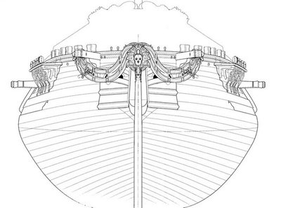

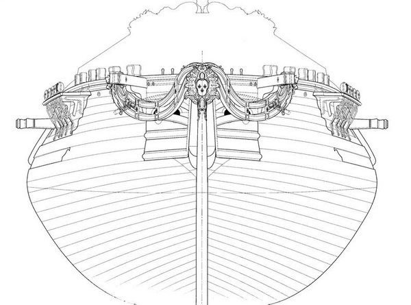

Monografia de J.Boudriot

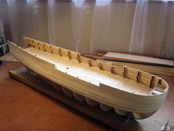

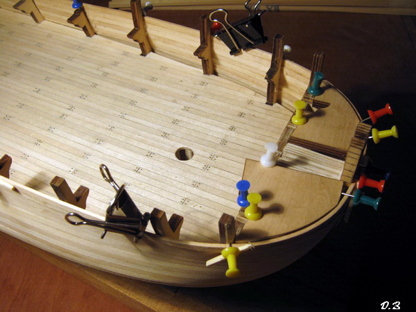

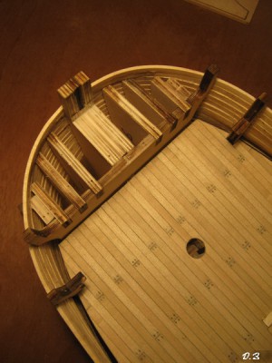

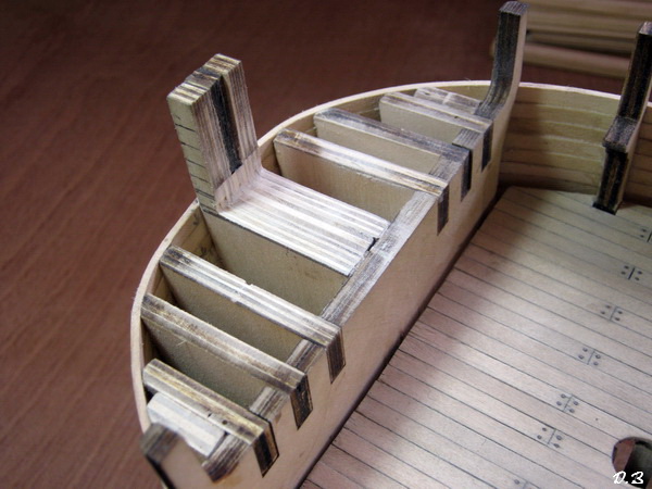

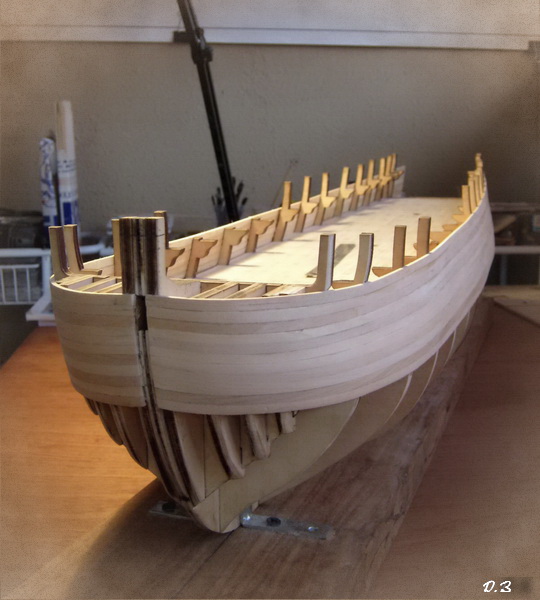

Hola amigos
Avances de estos dias
Finalizacion del forrado de la obra muerta del casco
Las fotos : :wink:
Pequeña modificacion
Seguimos
Lijado y apertura de las troneras
Pura Vida
@+Dominique :wink:

Que raro que AL no haya sumistrado las características amuradas de contrachapado para colocar desde la cubierta para arriba...
Bien por ellos
