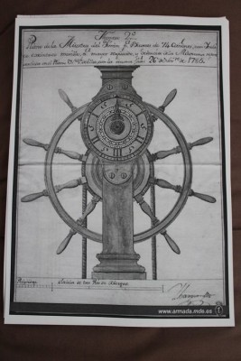

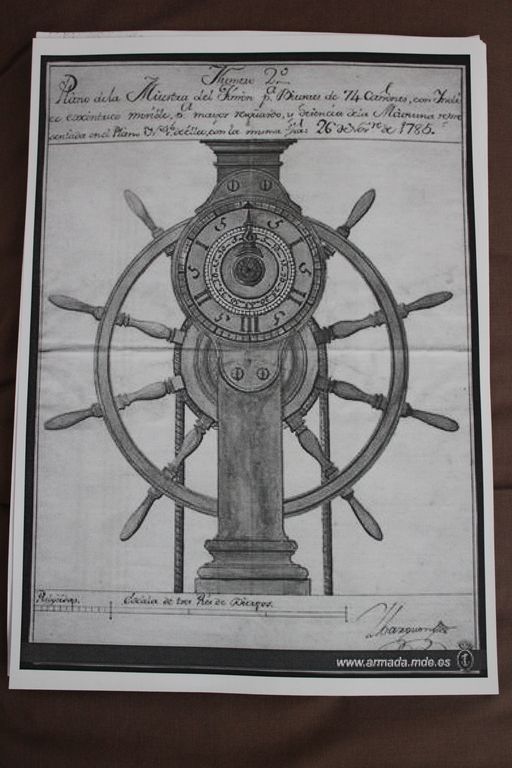

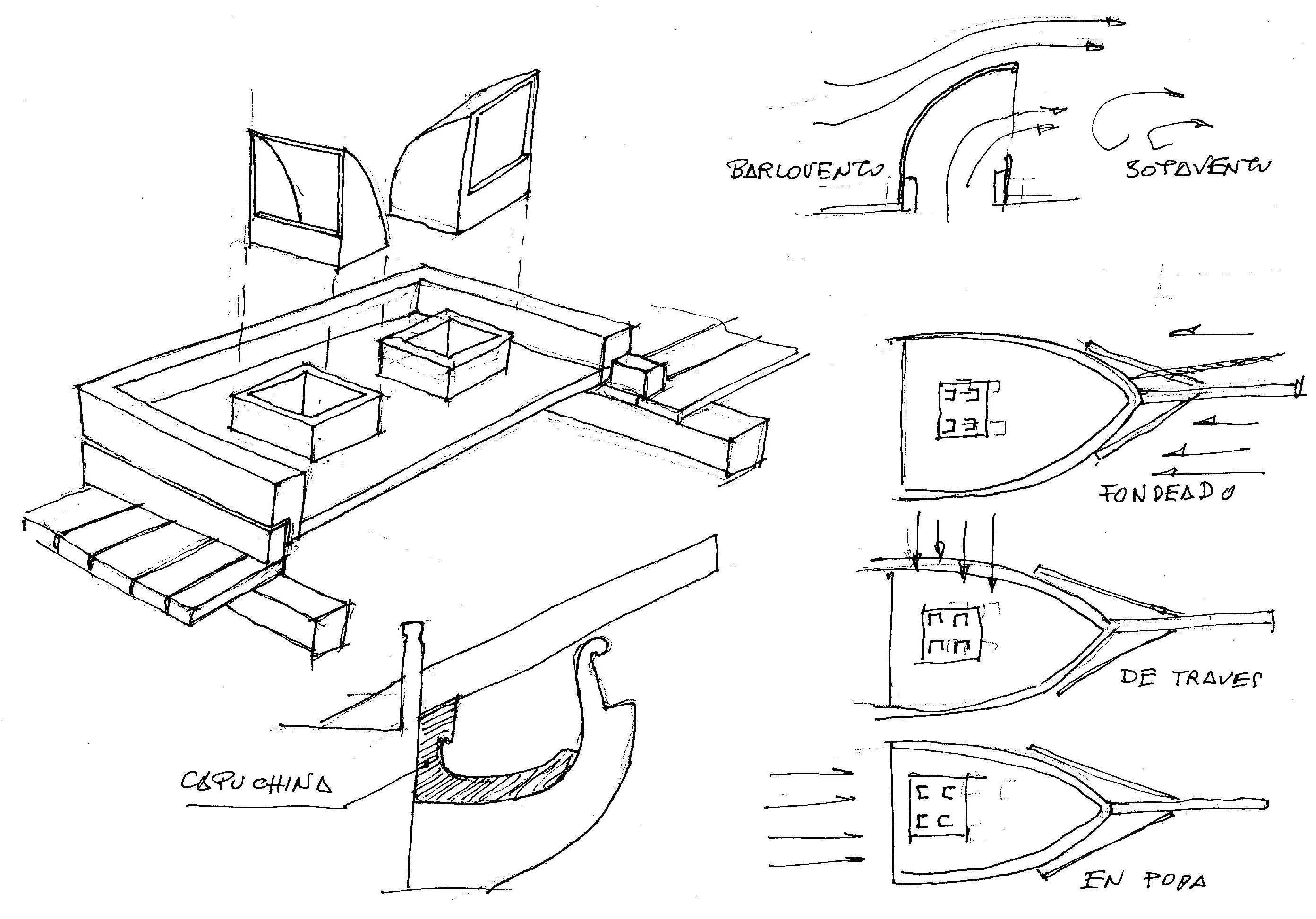

Leopoldofran escribió:Hola Vorenus, estás dejando un Montañés muy fino, hay que ver cómo cambia respecto al kit.
El detalle del axiómetro me gusta mucho y más cuando lo has subido para que se vea.
No sabía que ese tipo se usaba en la época creí que estaban todavía con el de corredera.
La moldura entre las curvas bandas sí viene en las láminas de Horcasitas, que supongo que tienes.
Las chimeneas las has puesto para barco fondeado, espero que luego no lo representes en popa como es la (mala) costumbre.
Y como deberían ir las chimeneas pues? Ni siquiera sabía que cambiaban de posición :oops:
La verdad es que te estás marcando unos detalles espectaculares :wink:
Mensajes: 6064
Re: Montañés

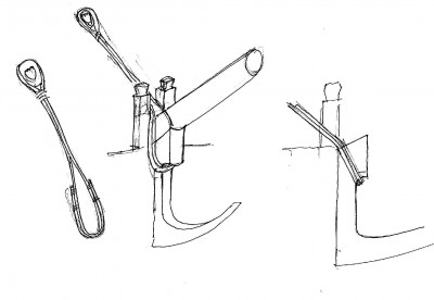

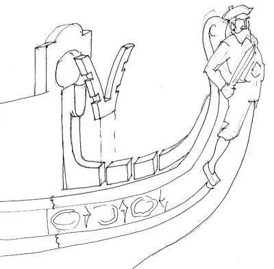

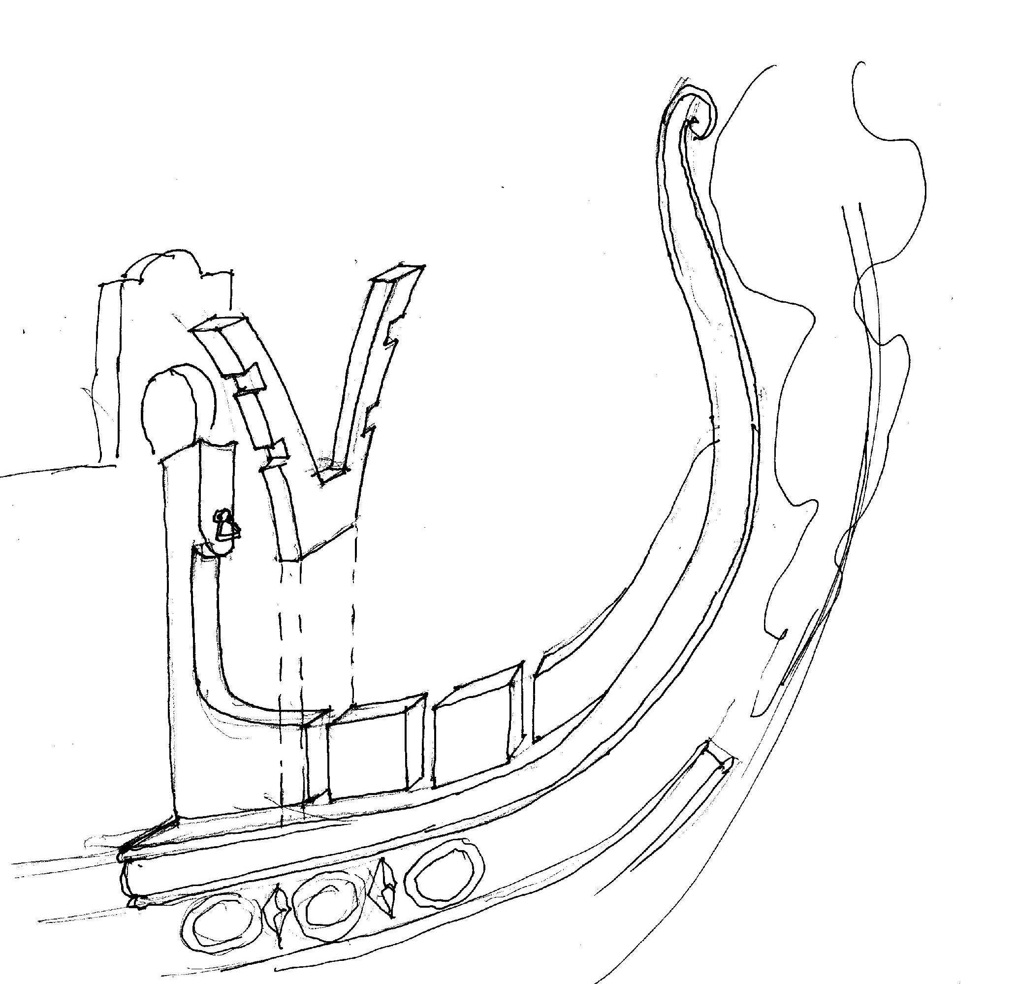

Hola qaz_666, las chimeneas se orientaban según la dirección del viento, las circulares tenían más posibilidades.
Pongo un croquis con la escotilla de la cocina cortada por crujía. Por su parte inferior iba forrada de chapa metálica, tiene forma de caja y parece que se ponía agua en ella para evitar que ardiera con el calor de la cocina.
Vorenus , he leído que piensas representar el navío entrando en combate. En ese caso las chimeneas deberían ir en la bodega, sustituidas por tapas ciegas, ya que los fuegos estarían apagados , las chimeneas son frágiles y quedaría la cubierta más despejada.
Pero la verdad es que nadie te va a decir nada si las dejas aunque lo lleves a concursos internacionales.
Por otra parte veo que no montas la curva capuchina lo que me hace suponer que el kit la ignora, quizás basándose en que en el plano del Montañés del MNM no se ve. Es porque no la representaban, pero te aseguro que la llevaba, la forma es más o menos la que te he puesto y la puedes ver en las láminas de Horcasitas en el museo o en el reglamento de maderas de Romero Landa.
Por esa razón el kit coloca incorractemente el estay de mayor que fija al bauprés en vez de a la capuchina.

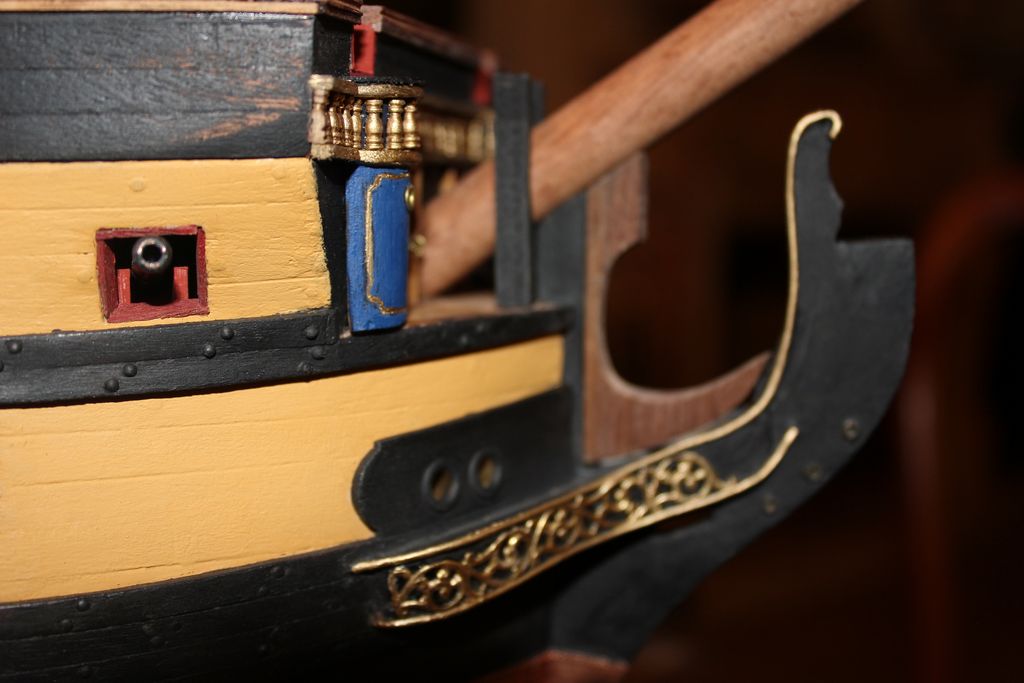

Hola compañeros. Muchas gracias por vuestra visita y vuestros comentarios.
Leopoldofran, me encantan estos apuntes técnicos que, la verdad, no me había planteado de ésta manera, pero que suponen un aporte que no sabes cómo te agradezco. Iré por partes.
El axiómetro en la rueda de timón lo saqué de un plano de Joaquín Ibarguen, en la que muestra la máquina de la rueda del timón para navíos de 74 cañones (26 de noviembre de 1785). Museo Naval, Madrid. No es igual, pero quise hacer algo similar hasta donde pude, ya que me llamó la atención y supone un aporte que me gustó.
Si que sabía el tema de las chimeneas y de su cambio de orientación según fuera el viento, pero a la hora de colocarlas, lo hice como la mayoría de los modelos en que aparecen ( que no son muchos, la verdad). Quizás no sea un elemento muy importante y no se habla mucho de ello, pero en la realidad las llevaban y su representación, al igual que el fogón y otros elementos suponen una mayor riqueza al modelo y una satisfacción personal por el mero hecho de haberlos realizado. En cualquier caso, espero que te guste cómo queda sin tener demasiado en cuenta cómo sople el viento :lol:
Finalmente y no sé cómo agradecerte el aporte y la excelente explicación del tema de la curva capuchina y más cuando realmente fue un tema que me llevó de cabeza a la hora de realizar la roda junto con el apóstol, comprobación del bauprés, etc... no sabes lo pobre que resulta el kit. Un simple trocito estrecho de "tablero" forrado pegado en la cubierta de proa. En realidad lo que he hecho es una mejora más, ya que coloqué una pieza cuadrada de nogal como continuación de la roda, pero no caí en la cuenta de la curva capuchina a la que haces referencia (reconozco que desconocía su denominación) y ésto si que me parece un fallo importante. Voy a intentar arreglarlo. Si lo consigo y queda bien, será gracias a tu estimable aporte técnico, por lo que una vez más te doy las gracias.
Un saludo. Jose

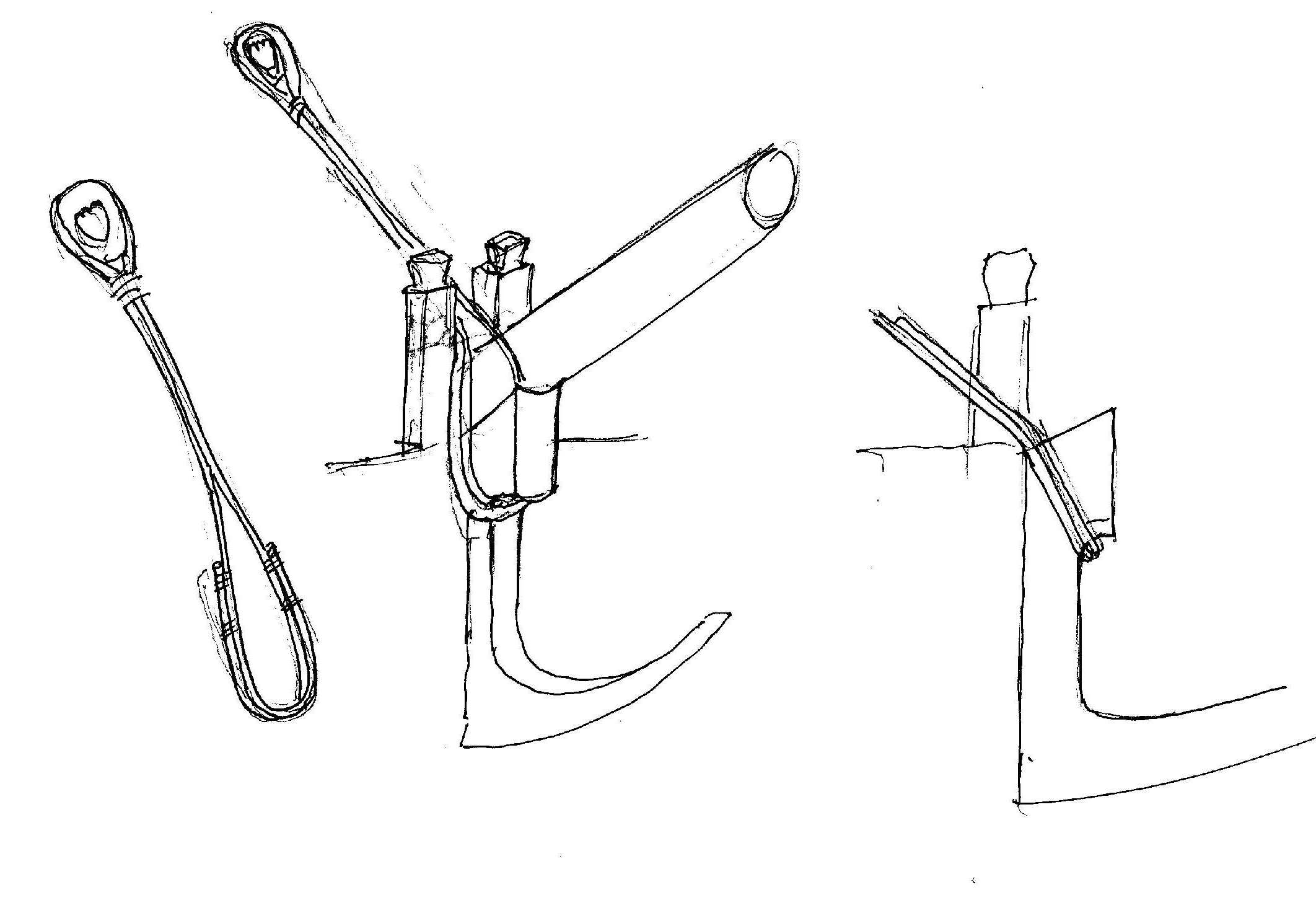

Hola, me alegro d poder ayudar aunque sea poco.
Las chimeneas me parece muy bien que las dejes como quieras, para eso las has hecho, además no parece que tengas decidido cómo vas a representar el navío.
La lámina del axiómetro estoy seguro de haberla visto pero la tenía totalmente olvidada. Es un trasto muy útil aunque es raro de ver y te ha quedado francamente bien.
La capuchina es un poco más delgada que el tajamar pero puedes hacerla igual, yo la uso para posicionar los brazales y que me salgan simétricos.

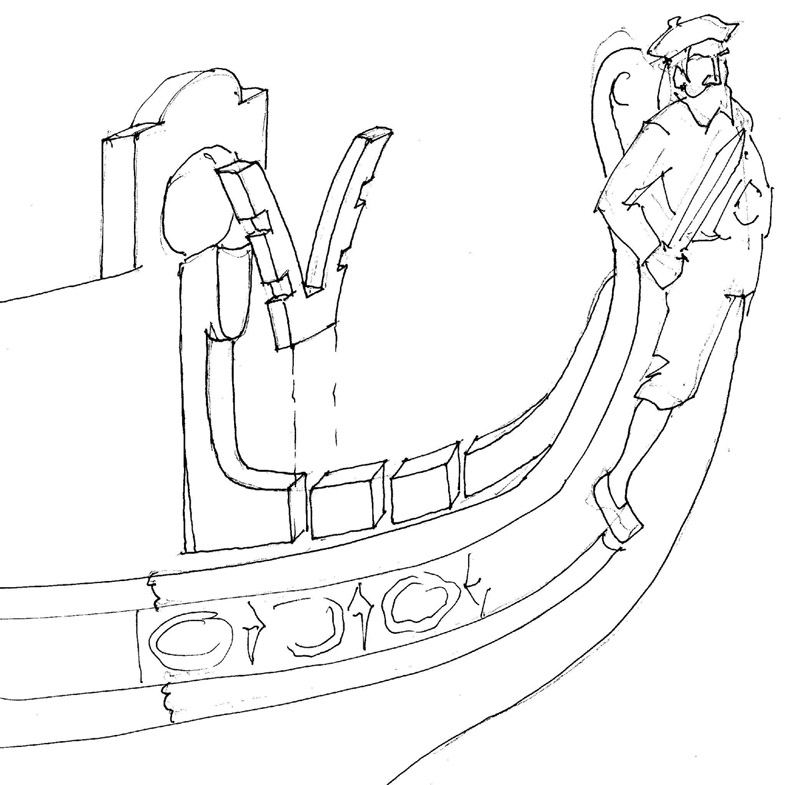

Primero la pego y la clavo y después le hago unas ranuras para empotrar los brazales, pongo el croquis.
El conjunto del beque es probablemente la parte más difícil de hacer del modelo, pero para mi gusto es también donde más se ve la categoría del modelista.

Leopoldofran escribió:Hola, me alegro d poder ayudar aunque sea poco.

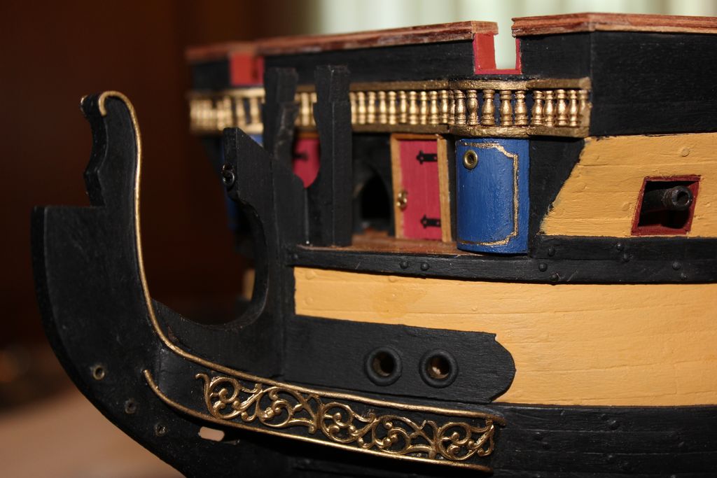

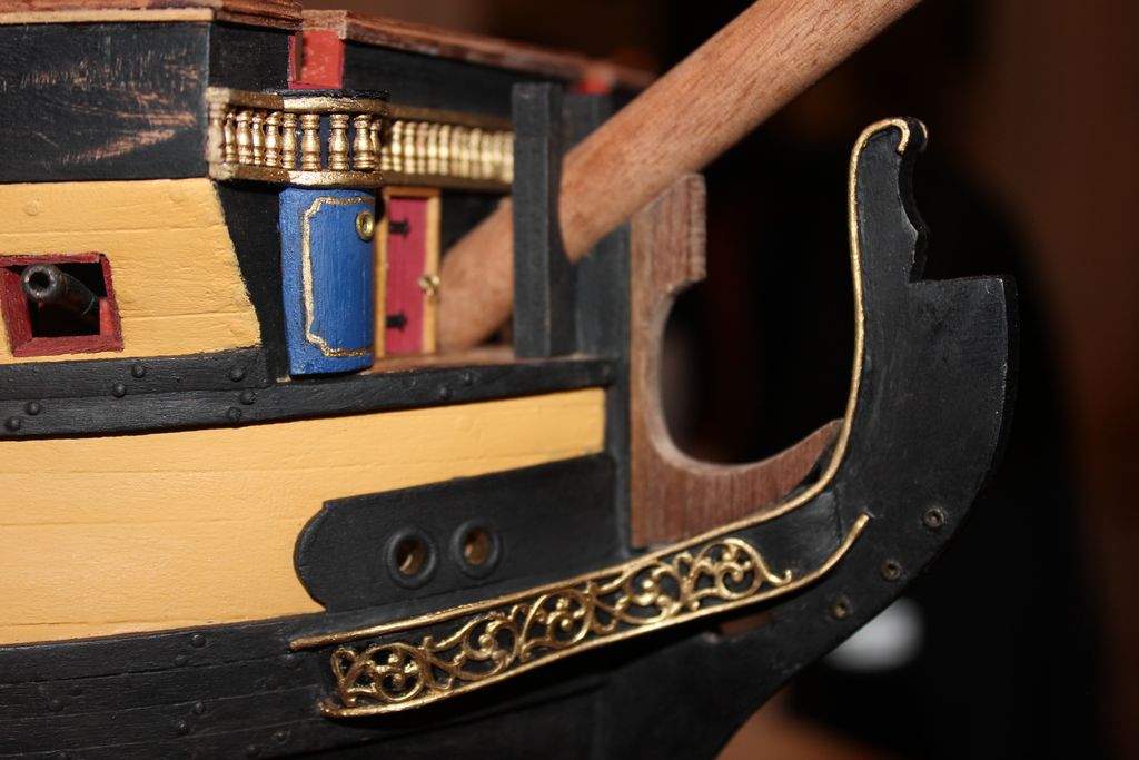

Hola compañeros.
Leopoldofran la verdad es que tus dibujos, además de bien hechos, ayudan un montón. Finalmente, no podía dejar por más tiempo lo de la capuchina. He realizado una pieza, adaptándola a lo ya realizado y a las dimensiones y forma del tajamar. Se acopla perfectamente al mismo y el bauprés queda más ajustado. Me gustaría saber tu opinión antes de pegarla y clavarla.
Estoy de acuerdo contigo en que el conjunto del beque lleva mucho trabajo y muchas piezas muy diferentes lo que hace que sea más apasionante ver como va saliendo. Por esto mismo he aprendido algo de tus apreciaciones y explicaciones que me servirá para más adelante. Muchas gracias.

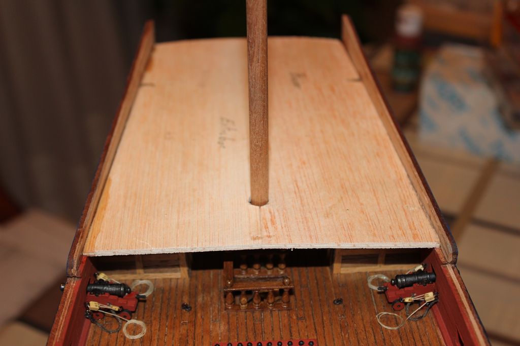

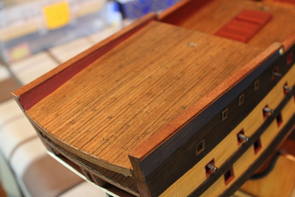

También he comenzado con la toldilla. Es una zona que interesa completar para seguir avanzando.
Ricardo, una vez más gracias por tus comentarios y aportación con tu Montañés.
Un saludo. Jose

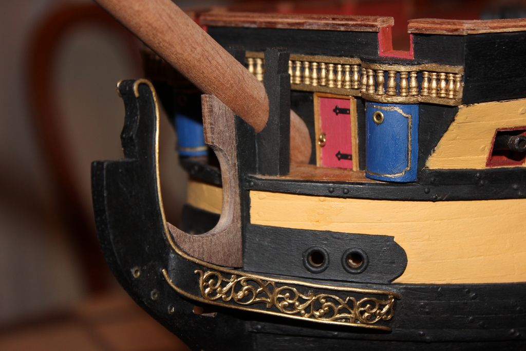

La capuchina sólo está presentada.
Mensajes: 6064
Re: Montañés
Hola, la capuchina está bien. El gancho es para sujetar la gaza del estay de mayor.
Como dices que te sirven te pongo otro dibujico.

Yo no conocía la existencia de la "curva capuchina", pero es que tampoco la he visto en los modelos del MNM :roll:
Aclaradme la duda "plis" :mrgreen:
Mensajes: 6064
Re: Montañés

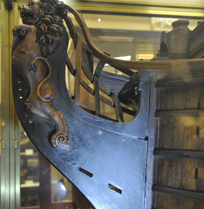

Hola , 666, los navíos del XVIII en general llevaban curva capuchina, aunque es una pieza que puede ser sustituída por otras o eliminada. Su misión es reforzar por arriba la obra del tajamar y también tiene otras aplicaciones como servir de anclaje a la gaza del estay de mayor o soportar el bao principal de la plataforma del beque.
En el museo son difíciles de ver poque quedan en sombra, detrás de los brazales, bajo la plataforma del beque y con mala iluminación. No es fácil pero podría ocurrir que las hubiera eliminado algún "conservador" como las trincas del bauprés.
Pero en el patio central tienes dos modelos de grandes dimensiones donde puedes ver dos tipos de soluciones sin necesidad de linterna.
Uno es el supuesto San Juan Nepomuceno y el otro el navío para la instruccion de guardiamarinas que está cortado por la mitad. Y si vas después del 15 y hay suerte podrás verla también en el modelo de la fragata Mercedes
También puedes verlas en libros de modelismo, en el libro del 68 cañones de Jorge Juan o en monografías de Ancre o de Conway, entre otros.
No las busques en los planos del MNM porque los delineantes no las representaban.
Los buques que no llevaban beque como los jabeques, balandras, gatas etc evidentemente no llevaban.
