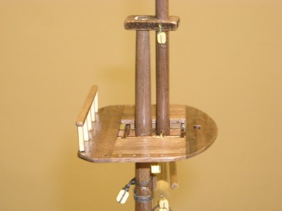

En el centro de la pieza quedara un canal de 3x3 que intentare aumentar hasta 5X5 y luego la introducire en el mastil, despues de tornearlo hasta que quepa.

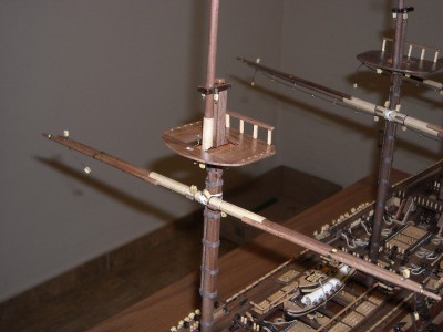

Bueno, ya esta, creo que el esfuerzo ha merecido la pena. Tornear el mástil ha sido mas entretenido de lo que esperaba, ya que no se puede volver a poner en el taladro.

muy buen trabajo con esos mastiles.enhorabuena. saludos.

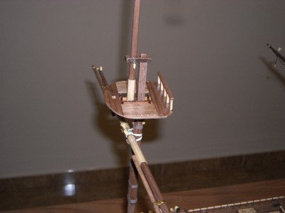

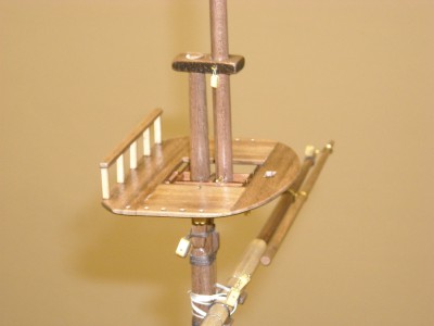

- salpeliculas
- Mensajes: 449
Re: NEPOMUCENO EMPEZADO

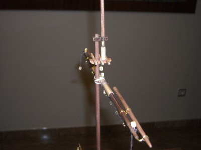

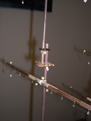

Después de fallas, continuamos con el trabajo. Hacer la llave del mastelero con la cruceta, como con el mástil fue muy bien hacer un cajón con madera sobrante y lijar el mástil hasta que encajara, hice lo mismo.
Con tracas de 5 mm x 1.5 y medias tracas de 2.5 x 1.5 hice el cajón pero al presentarlo resultaba basto (los lados del cuadrado eran mayores que el diámetro del mastelero) además de muy difícil hacer el canal interior al ser las tracas mas finas. Opte por lijar en cuadrado el mastelero y creo que acerté.

- salpeliculas
- Mensajes: 449

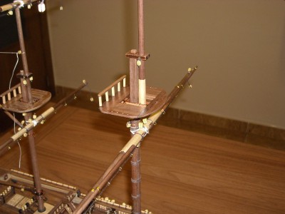

Continuando con las llaves de los mástiles, ahora en el palo mayor, con la practica adquirida en el primer palo he ido mejor con este, aunque como no me quedaba suficiente madera de 7 mm para realizar las dos partes del cajón he tenido que cambiar algo, pero con el mismo resultado 1 de 7x7, 2 de 5x2 y 1 de 3x2. Un cuadrado perfecto.
La llave del mastelero he continuado la técnica de cuadrarlo.
También he comprobado la alineación de palos después de hacer las llaves, que la verdad ayudan mucho a ello.

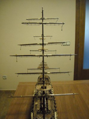

Gracias Lologaditano, hay quien me dice en el circulo de amigos que lo deje asi. Por lo menos intentare hacer las jarcias y luego ya veremos.
