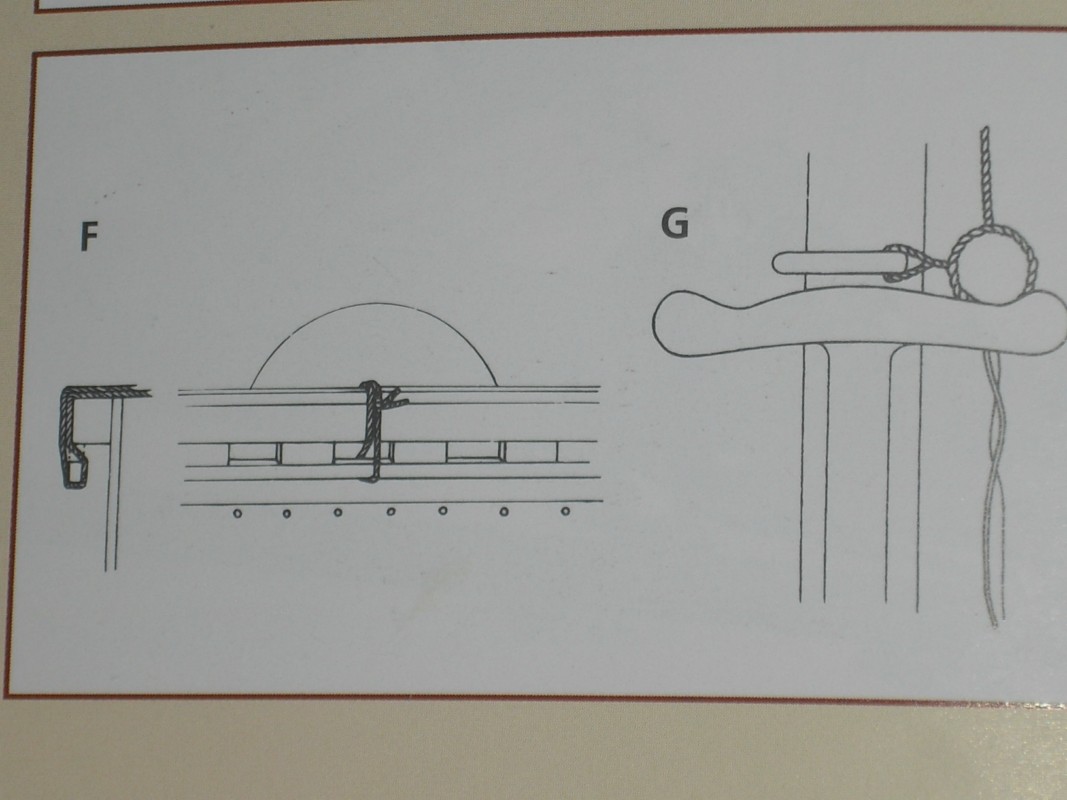

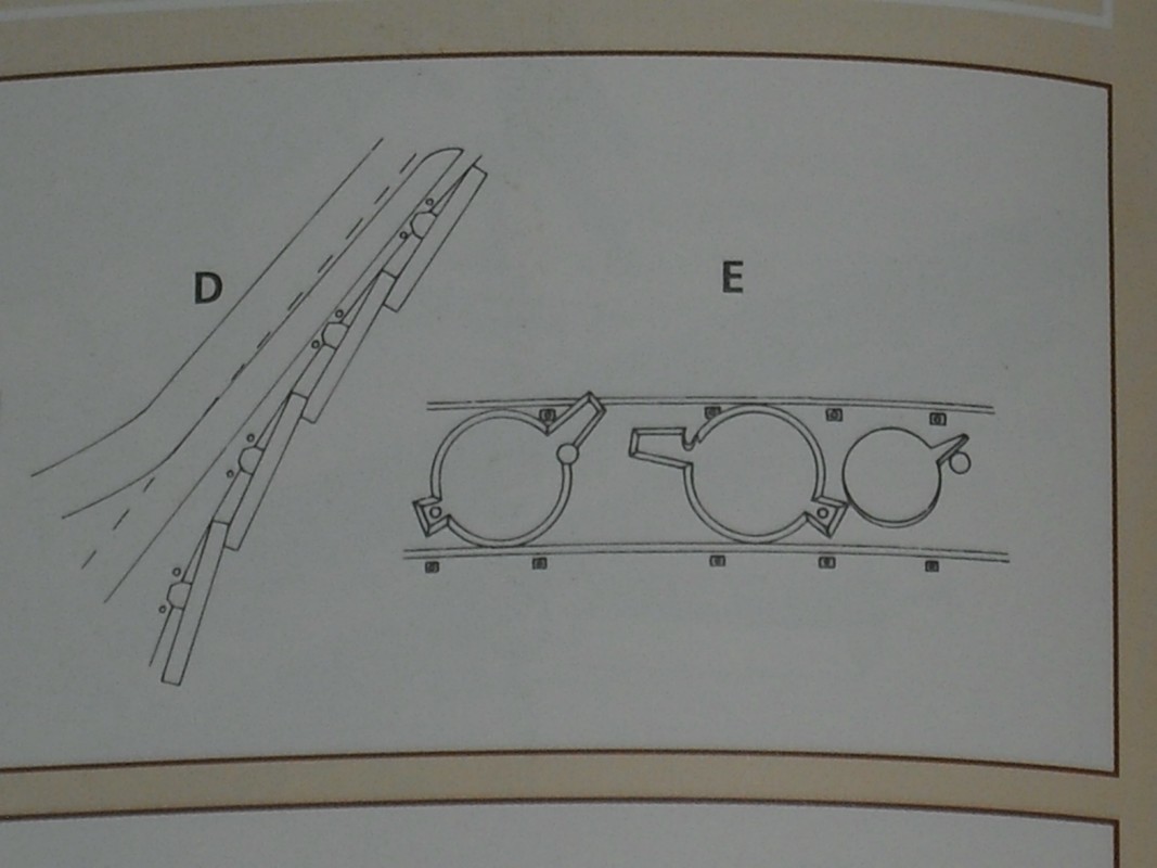

Hola Liberto con tu permiso te pongo algunas fotos por si te sirven de ayuda.
Un abrazo amigo...
Un abrazo amigo...
- En la figura F,se muestran como van los escudos sujetos al costado del barco mediante cuerdas pasadas por las empuñaduras del escudo y entorno a un listón al interior de la regala.
Figura G: el aparejo utilizado para arbolar o arriar el palo servia también para sostenerlo cuando se arriaba.Se colocaba entonces sobre el puntal en forma de T.
- Figura D:Unos resaltes a modo de durmientes en la parte inferior de los tablones servían para unirlos a las cuadernas,por medio de trincas de raíces de abeto,pasadas por dos orificios en los durmientes y dos en las cuadernas.
Figura E:El barco de Gokstad no tenia escala meras. En su lugar llevaba unas chumaceras redondas practicadas en la catorceava traca,que se tapaban cuando no se utilizaban mediante discos de madera articulados.

Michael, Gracias por la información sobre el colgado de los escudos, parece que Liberto ya sabía cómo era.
En cuanto a las chumaceras y sus tapas espero que tu información sea muy buena, porque las fotos que tengo del langskib de Roskilde no son así, son más sencillas e iguales a las que dibuja Lunjstrom. Supongo que los remos tendrían luchaderos de cuero, porque si no se gastarían y agrandarían en seguida las chumaceras con lo que las tapas no ajustarían.

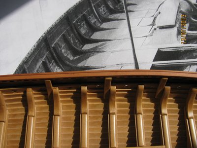

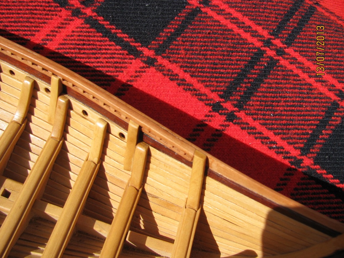

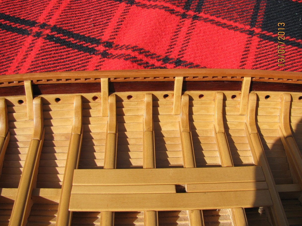

Re: Construcción de la Nave Vikinga de Gokstad
Buenos días Iván, Michael, Leopoldo y como no saludos también a todos los que pasáis de vez en cuando para ver como va tomando forma esta emblemática Nave Vikinga de Gokstad.
Iván bien venido a mi taller….bueno la mayor parte de la madera empleada asta el momento es boj americano, la tabla 15 es caoba cubana y la 16 peral.
Leopoldo, me pregunto de donde demonios ha conseguido nuestro amigo Michael estos limpios y esclarecedores planos, son una maravilla, claro que has hacho bien en ponerlos, cositas así las que quieras y cuando quieras, que falta me harán mas adelante.
Referente a lo del colgado de los escudos ,la verdad es que cuando he visto el detalle, bueno he podido comprobar que no iba mal encaminado.
La tapa de regala, si miráis en la pagina 6 de este hilo imagen 007 interior de la nave de Gokstad comprobareis que prácticamente se presenta como las imágenes que yo os pongo a continuación, bueno si miramos el detalle de Michael podemos ver que nos dice que cubre con tapa de regala,
yo creo sinceramente que bien de una manera o de otra puede quedar correcto.
Me comentáis sobre el pequeño encastre que llevan los chumaceros, estoy preparando un especie de casquillo con una mella para que me salgan todos a la misma altura y medida
Bueno amigos Ivan Michael y Leopoldo ya os tendré al corriente
Un abrazo Liberto Amate
