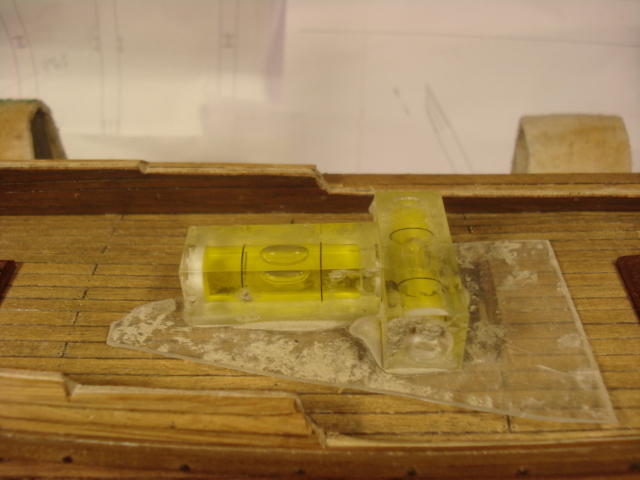

Para los grados de inclinación de cada palo, utilicé este doble nivel y un transportador de ángulos, es casi mas difcil explicarlo que hacerlo.

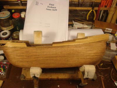

Después de pasar lija de diversos granos le pase un estropajo de carrocero y por ultimo antes de ponerle un barniz mate unas buenas pasadas con estropajo de lana de acero, asi es como queda.

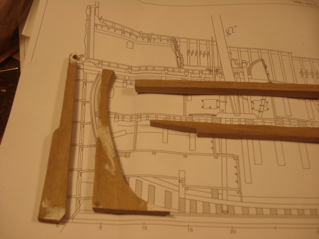

Re: PROYECTO ZEEHAEN

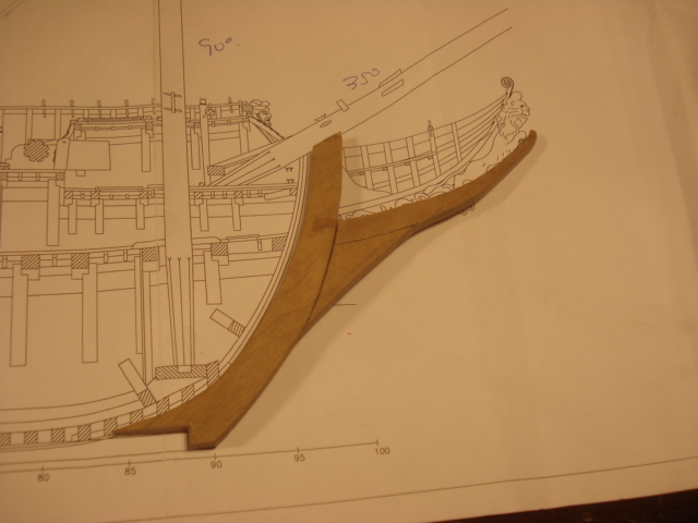

Siguiendo el plano preparé quilla, roda, codaste y el timón.

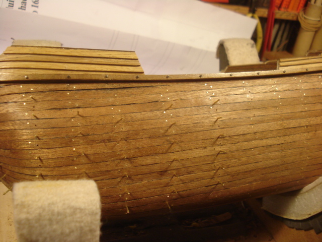

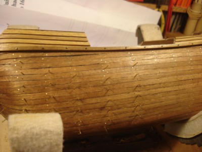

He claveteado los espacios entre cuadernas ´para hacerlo mas real, los que tengais una cierta edad recordareis una pelicula de terror llamada Hellraiser, viendo esta foto podria titularse Barc-raiser :D

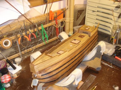

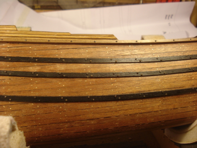

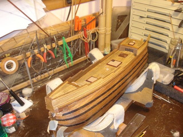

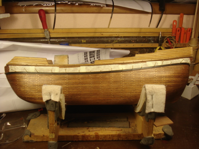

Viendo fotos de otros modelos y los planos hay varias opciones con relación a los cintones, yo me he decidido por poner tres, son de manzonia teñida con tinta, la forma en que lo hago creo que es la que casi todos utilizamos: mido con una referencia, marco con lapiz, pongo cinta de carrocero, presento el cintón con el pegante puesto y por ultimo claveteo

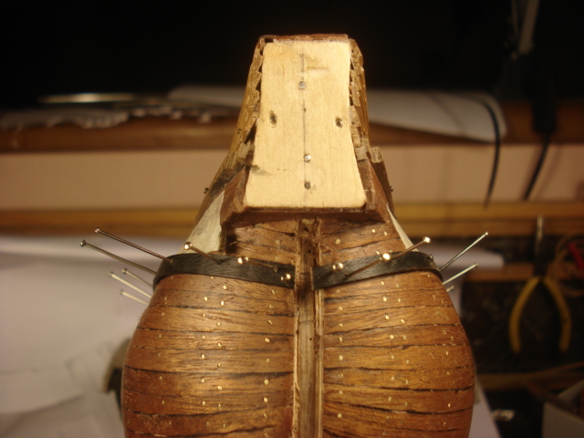

La popa en detalle

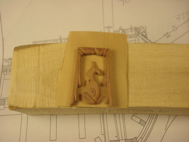

Lleva el modelo algunas tallas, estoy cometiendo el atrevimiento de hacerlas, las que muestro son de peral, creo que es la mejor madera para hacerlas ojo que es solo una opinión, no me gusto el intento que hice en boj.
Espejo de popa versión 1.1 la orla no es la definitiva, me quedo pequeña. pero me sirvio como modelo de la otra

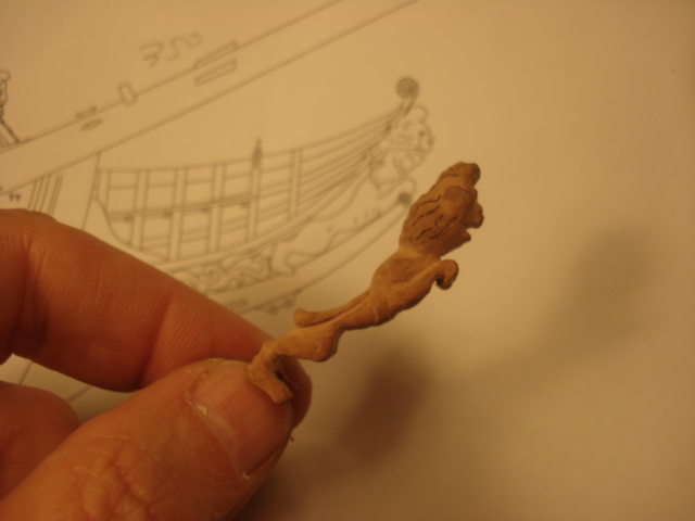

Mascaron de proa es un león rampante, aqui estaba casi terminado quedaba algún retoque de lima y estropajo
Segundo cintón colocado
Marinero_de_agua_dulce
Mensajes: 1487

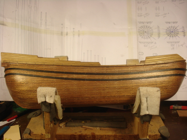

Y detalle con el tercer cintón ya colocado.
Mensaje por Soult »
Con ese acabado te han quedado unos tonos preciosos en la madera.
Tengo ganas de ver bien las formas del casco, con las fotos de perfil no se aprecia bien. Podrías poner alguna foto por la amura o por la aleta para cambiar la perspectiva, porque recuerdo que sin forrar tenía una forma extrañísima, y ahora forrado tiene que ser curioso verlo.
Mensajes: 1487
Soult escribió:Hola

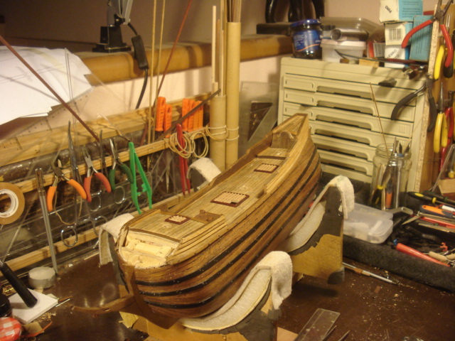

Bueno, sigue teniendo una forma "dificil de ver", pero ya va pareciendo mas un barco, lo de las fotos esta hecho: Una por la amura de babor
Mensajes: 1487
Y otra por la aleta de estribor, presentado el timón.
Soult
Mensajes: 256
Registrado: Vie Sep 07, 2012 1:07 am
Ubicación: Asturias
Mensaje por Soult »
:lol:
Muy bonito, sí señor. Te está quedando genial.
Y así se ve mejor la forma general del casco, Gracias por las fotos.
