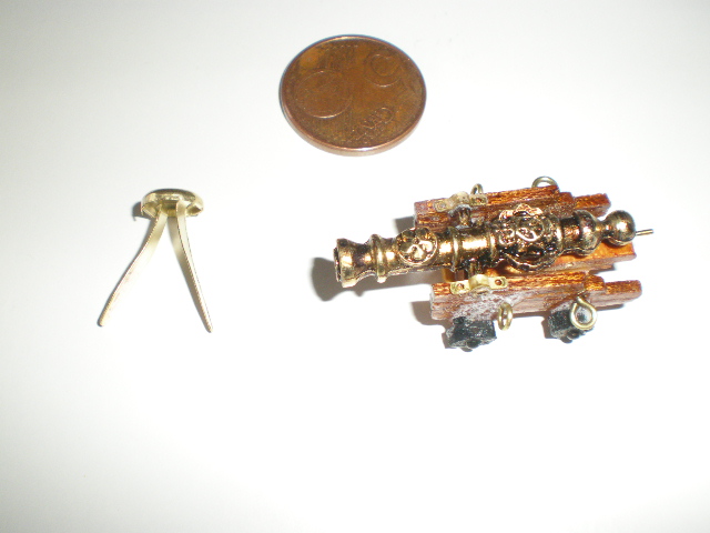

quiubole´jarocho, jajaj perdona mi pequeña broma, ya viste mis cañones y espero que sirvan de algo, ademas mi tocayo carlos rodriguez me envio unos planos de cañones ,que tambien te pueden servir, yo estoy haciendo los cañones porque estoy esperando material para el forrado ,asi que todavia me falta mucho para colocarlos, pero ya te mande para que veas el nepomuceno de banton y desde las paginas 77 a la 85 tienes bien claro, las maniobras y aparejos de los cañones ,creo que lo unico que cambia es que yo pongo el cancamo para la braga vertical y el cancamo donde engancha el aparejo (el de atras) horizontal,

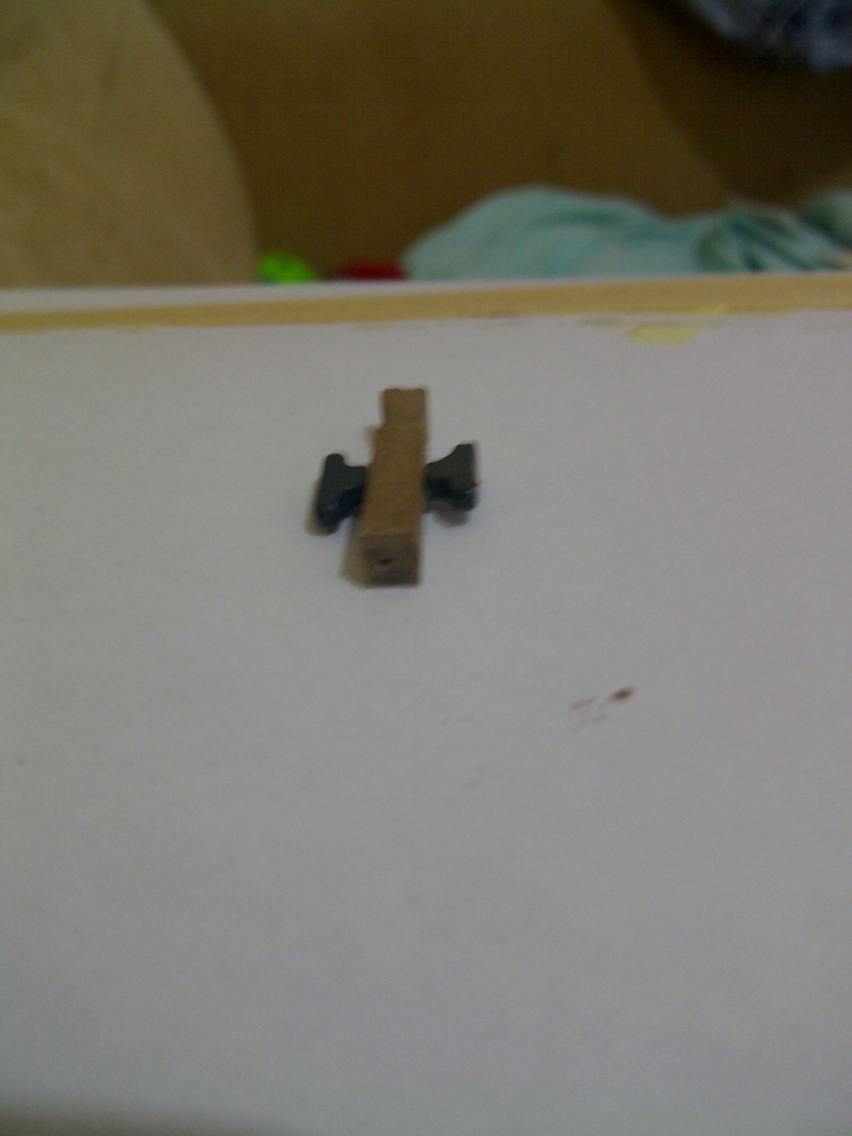

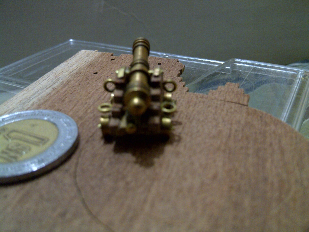

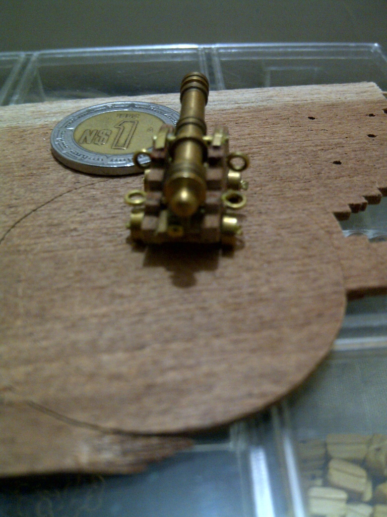

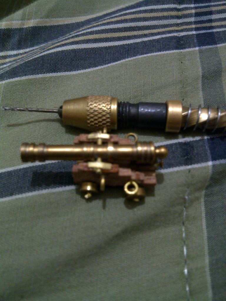

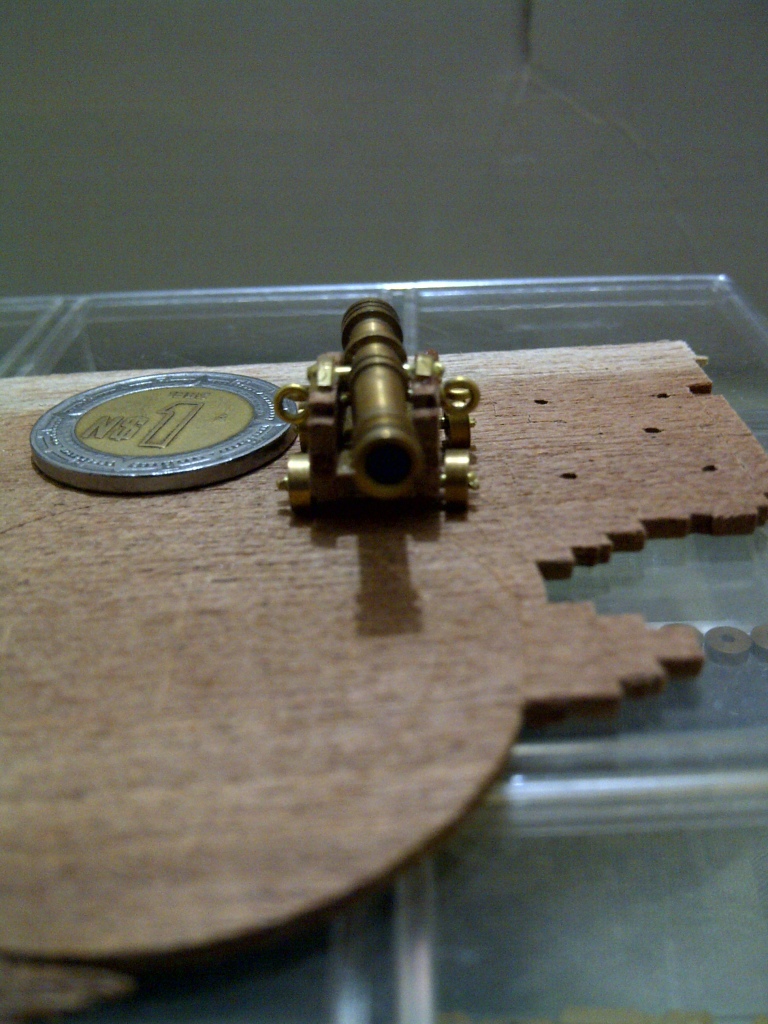

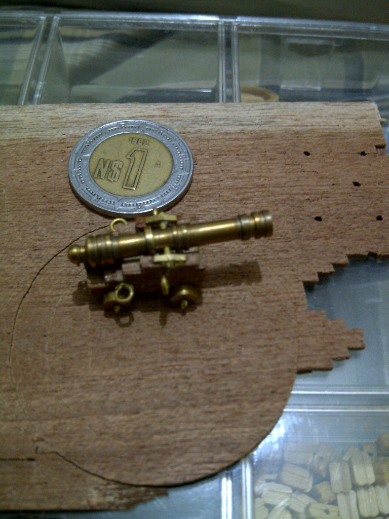

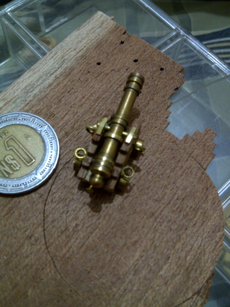

Carlos buenos dias, si aun existe es un clasico, ahora como dicen en el cine toma uno esto es lo que adelante ayer con un cañon.

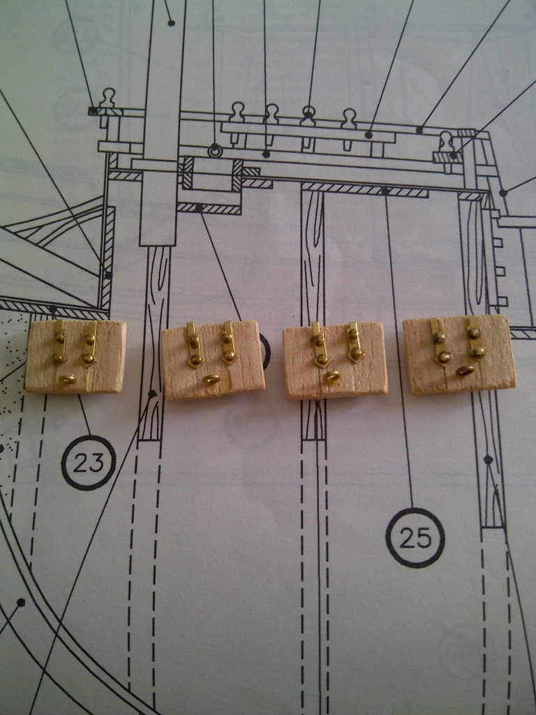

hola amigo, te han quedado muy bonitos tus cañones, espero que te sirva el tip que te di para hacer bisagras de curenas,saludos

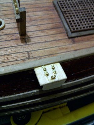

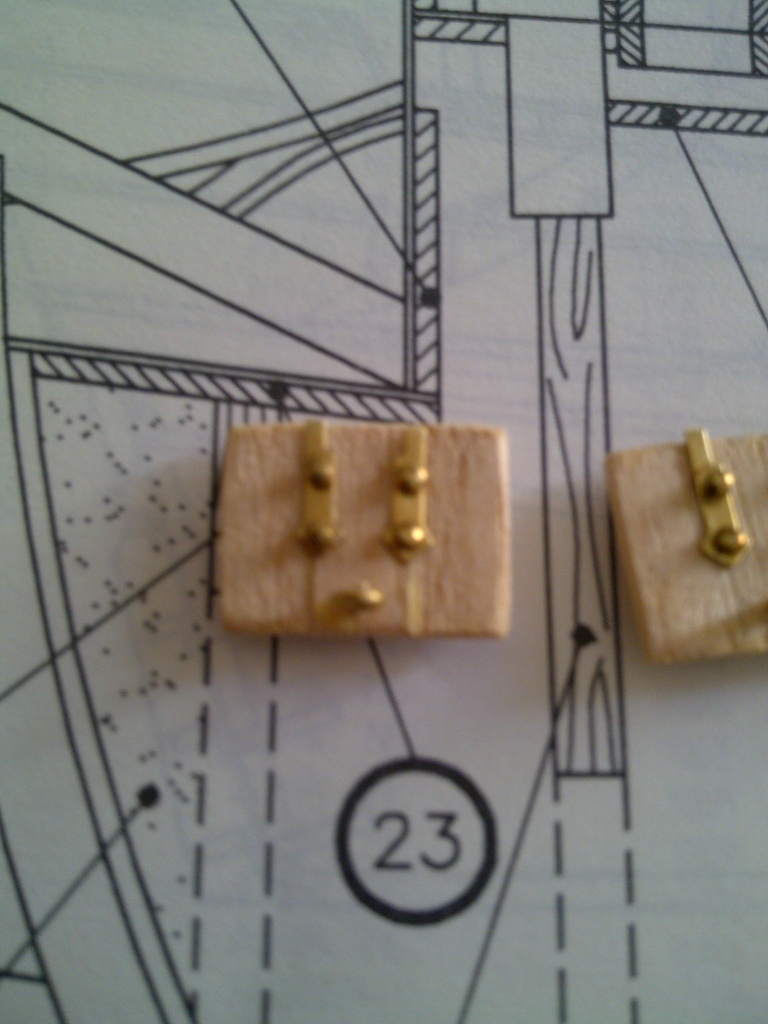

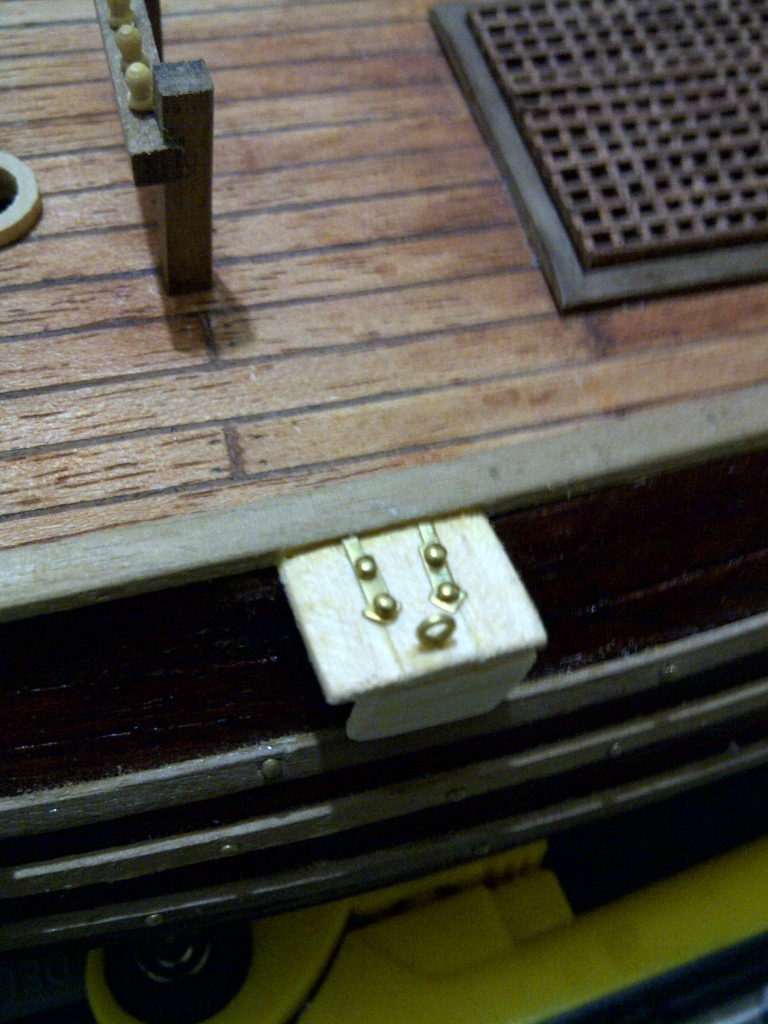

avanzando con las puertas de las troneras

van bien las bisagras, me hubieran gustado un poquitin mas, si estuvieran algo separadas entre si. sergio ,un buen trabajo, yo quiero hacerlo con las portas movibles, cuando llegue a hacerlas ya las veras, pero todavia falta tiempo, yo voy mas despacio.saludos

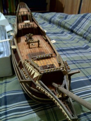

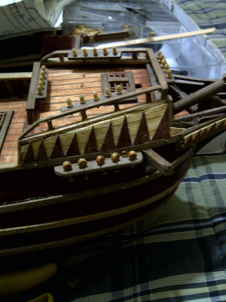

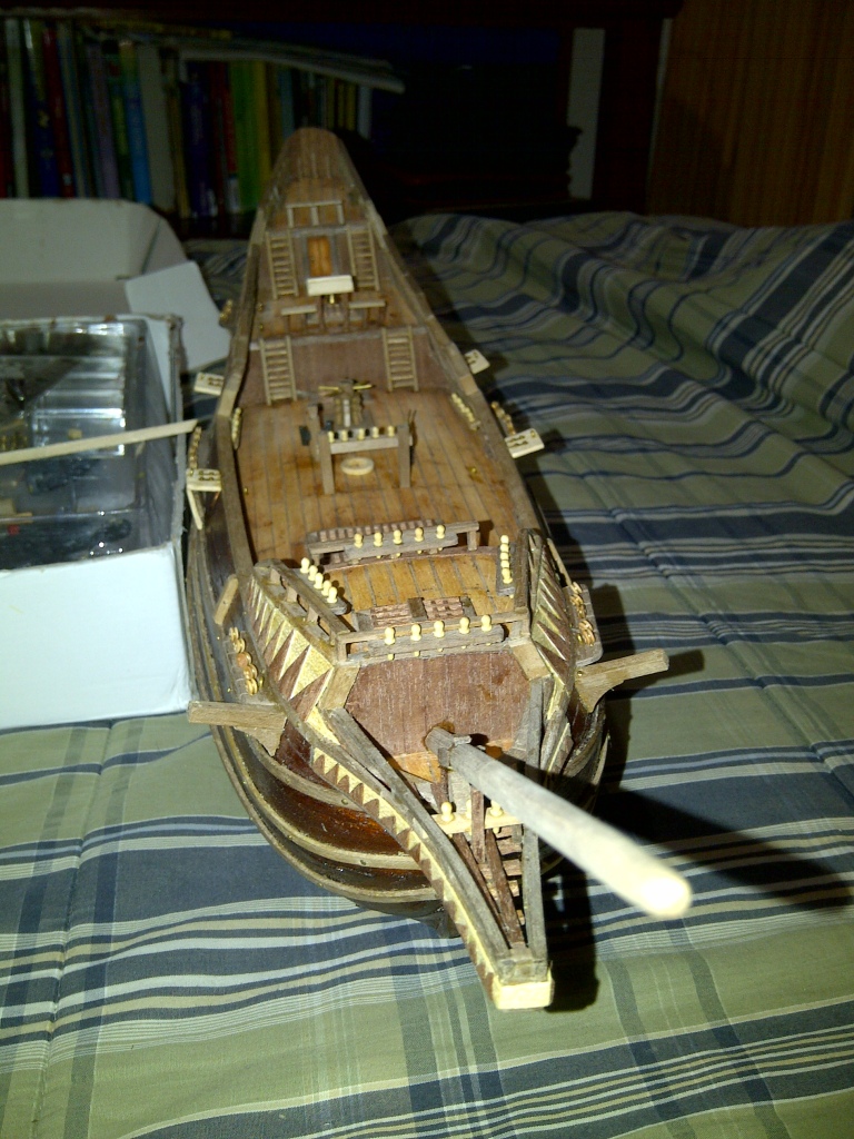

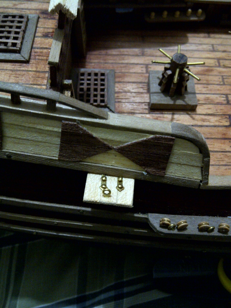

Trabajando un poco en la colocacion de vigotas, puertas de troneras y decoracion

Va bueno tu May. Una sugerencia, aunque ya sea tarde. La decoración ¿podrías hacerla taraceada?. Pienso que quedaría más elegante.

Juan buenas tardes, no lo habia pensado, pero tienes razon, como dije este es mi barco escuela y todos estos consejos los tomo en cuenta para cuando construya uno grande,
gracias un saludos

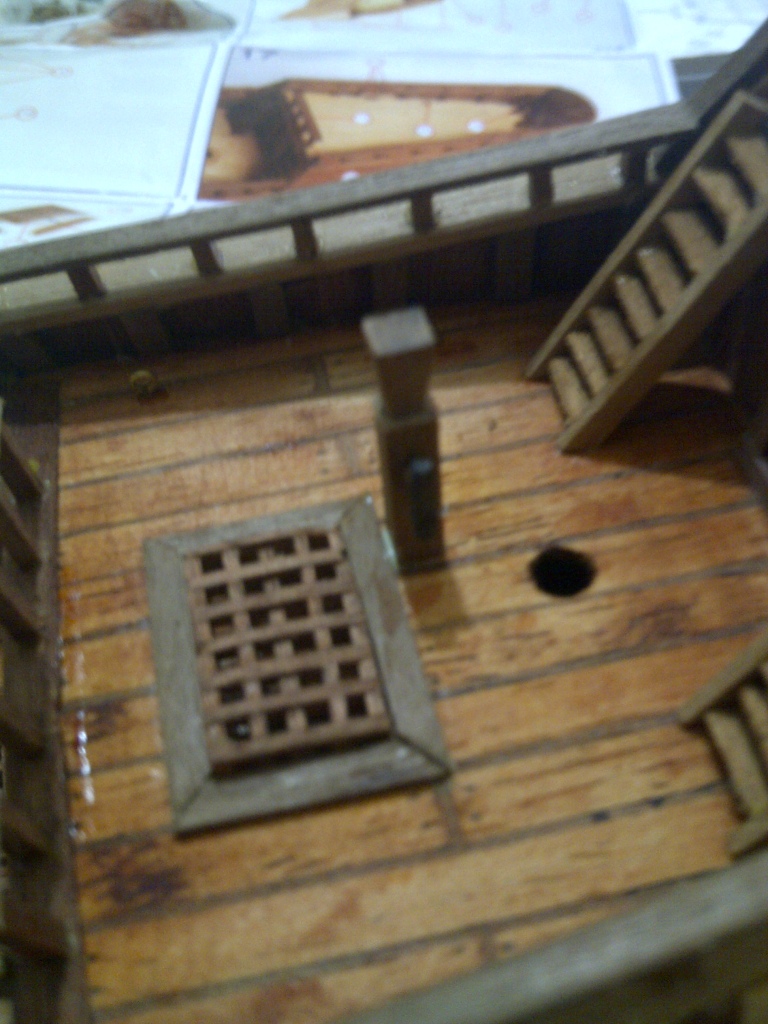

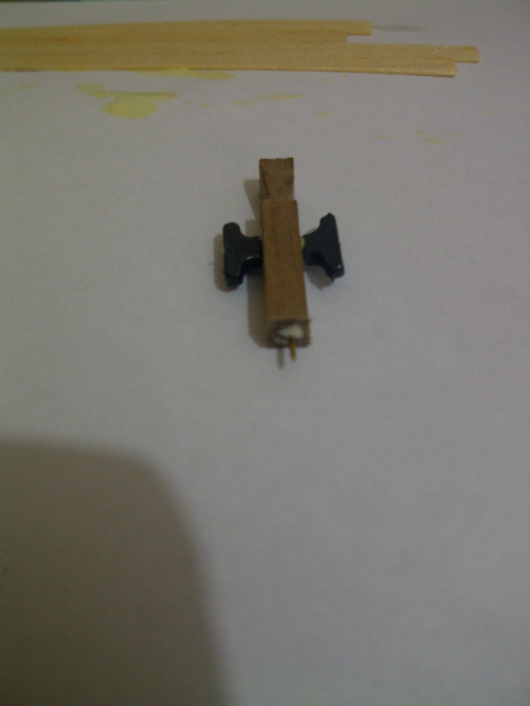

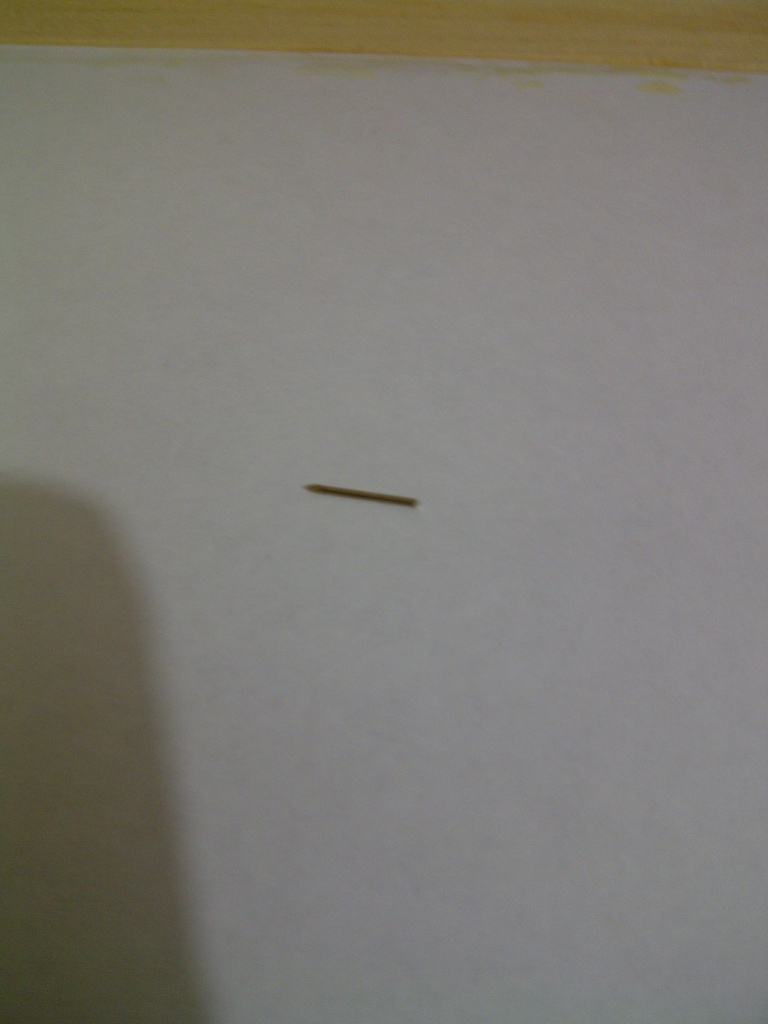

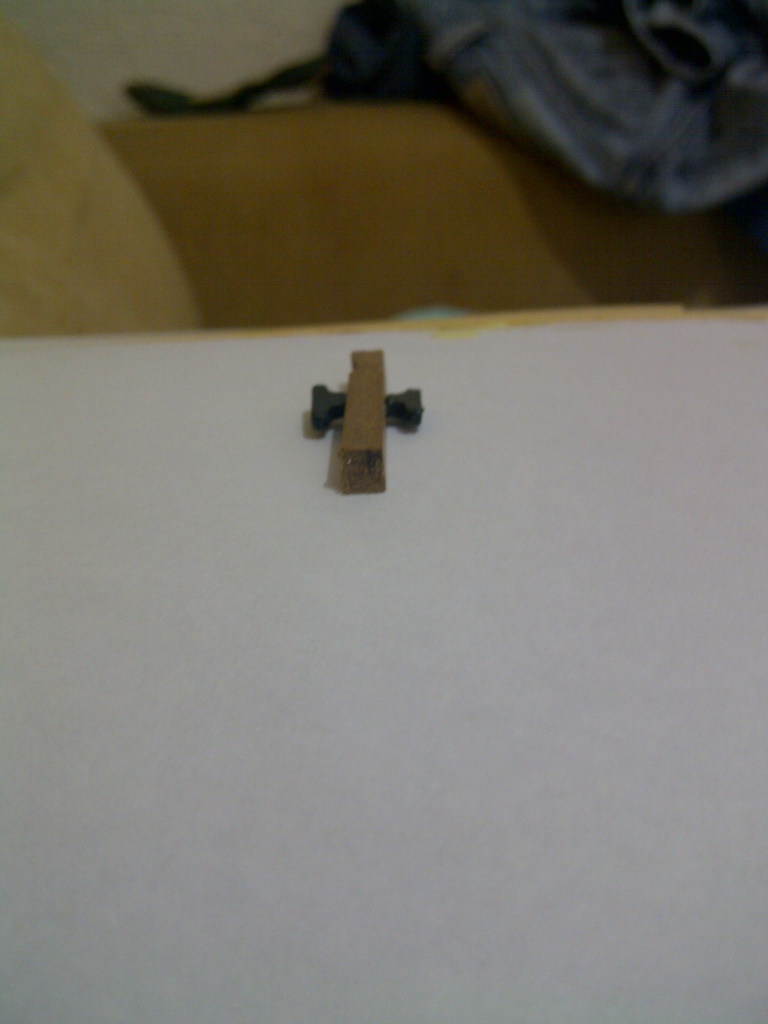

Hoy me di a la tarea de solucionar un problema que me ha dado mucha guerra, este es como fijar postes solos que quedan verticales a la estructura y despues de buscar en el foro y no encontar solucion, obte por hacer lo que acontinuacion describo.
1.- a la pieza a colocar lijo para que quede perfectamente asentada a la base.
2.- realizo una perforacion del calibre de un clavo de laton y de profundidad de la mitad del clavo que se usara.
3.- corto la cabeza al clavo.
4.- lo coloco dentro de la perforacion con un poco de pegamento, esto queda como un punzo.
5.- pongo pegamento y lo clavo en el lugar donde se ubicara la pieza mediante un poco de presion.
el resultado es una pieza firme a la estructura a pesar de que no cuenta con ningun soporte externo.

hola sergio: parece que sin saberlo, diste en el clavo, pues ese es el sistema lo podras ver en casi todos los paso a paso, adelante que vas muy bien. saludos

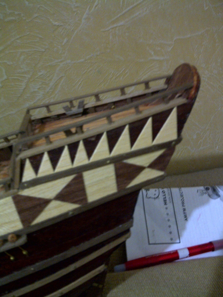

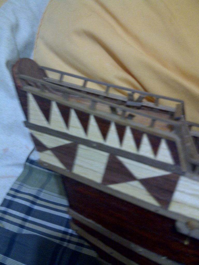

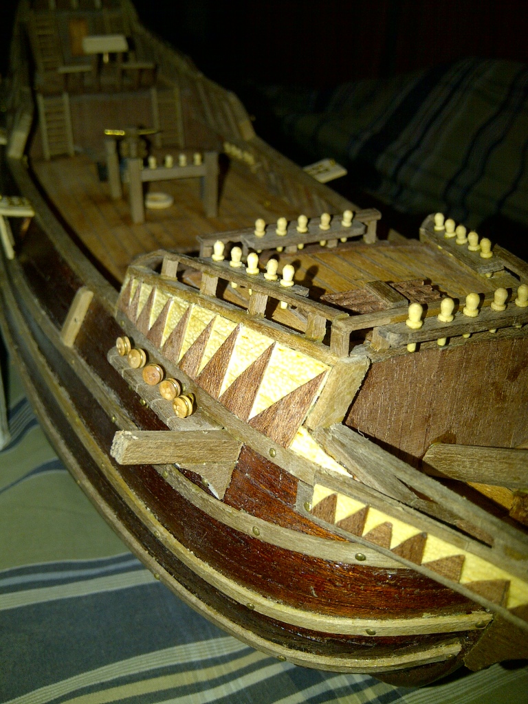

Avances en la decoracion.

vas muy bien sergio. saludos
