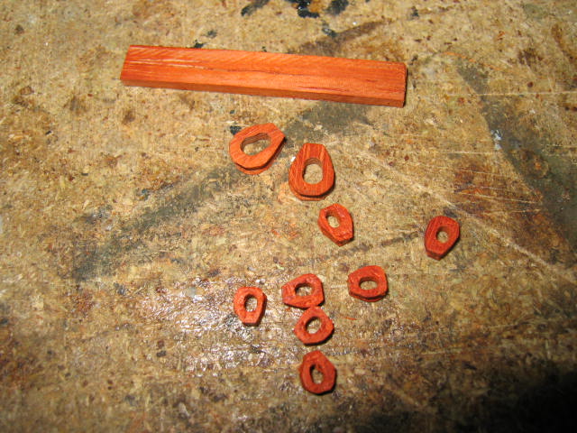

He estado todo el día en Córdoba así que no he podido avanzar mucho, voy preparando el bauprés. El bauprés es tal vez, en su conjunto, el palo que tiene una jarcia mas díficil y tambien el palo que más se descuida. Ahora voy a afrontar la primera parte, luego vendrá el botalón cuando le toque a los masteleros.
He empezado por hacer las vigotas ciegas de los obenques de bauprés (creo que su nombre castellano es mostacho) (bowsprit shrouds) y los barbiquejos que son los equivalentes al estay de bauprés. Sapelly. En la foto están sin rematar y pulir aún.

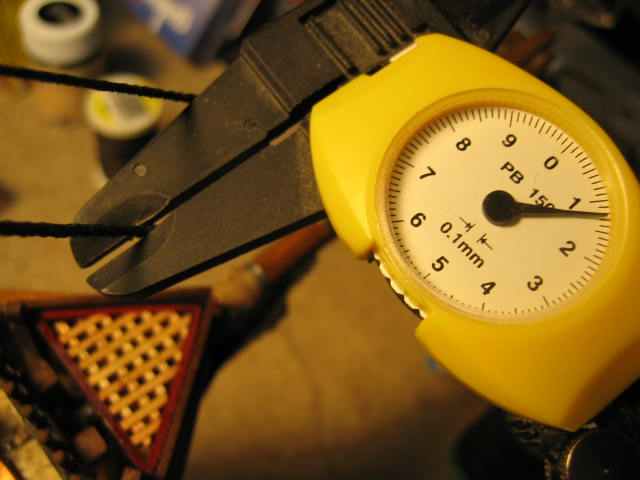

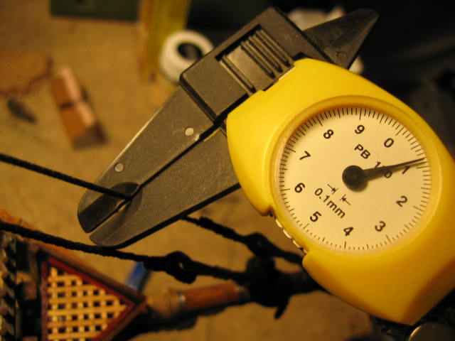

Algunas cosas de las que hablábamos ayer. El grosor de los estays, según las medidas de Mondfeld el estay de trinquete debe ser el 100% del 0.166 por el diámetro del palo mayor. En este caso 5 mm por 0.166 nos dá 1,32 mm. Si os fijais en la foto, mi estay tiene mas o menos 1,25 de grosor, le falta todavía algo. (las medición está con pie de rey en posición natural sin forzar ni dejar suelto el cabo). El contraestay tendría el 80% del estay, eso nos dá 1,06 mm; si os fijais en la foto aquí todavía me quedo mas corto, no llego a 0,9

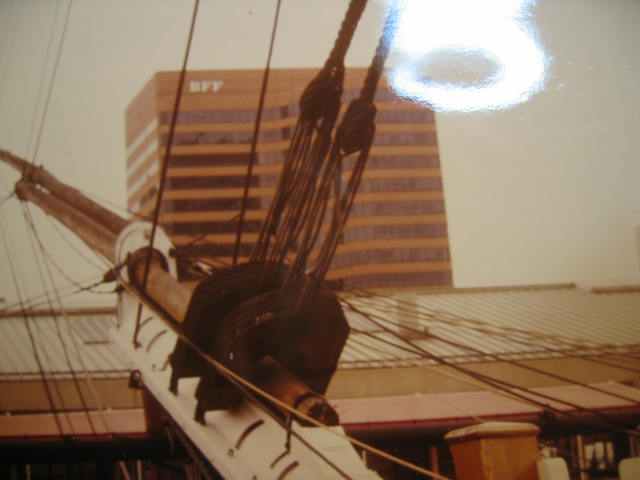

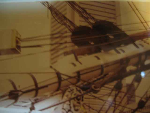

Otra cuestión el tamaño de los branques. Os pongo una foto que hice hace ya bastantes años de los branques de la Constelation. Cómo se puede ver son equivalentes a los que he puesto.

Si pero dos cosas...primero que el Húsar es menor pero el mastil del mayor tambien es menor y las medidas están en proporoción de éste, al igual que el branque, que tambien está proporcionado con el bauprés...si le hubiera metido el branque de la Constelation a la misma escala...pasaría el barco por el medio (o casi). Por otro lado que si bien el Húsar es obviamente menor, tambien creo que tiene una superficie vélica muy considerable (en el XIX aumenta) y me da la sensación de que si bien en términos absolutos es bastante menor que la de la fragata, en términos relativos tal vez sea superior, con los que las diferencias reales se amortiguan un tanto.

Con respecto al branque he procurado seguir la proporción de la constelation...un poquito mas ancho que el palo del bauprés... Lo cierto es que no he encontrado una proporción clara en alguna fuente, como ocurre por ejemplo con los grosores de los cabos.
