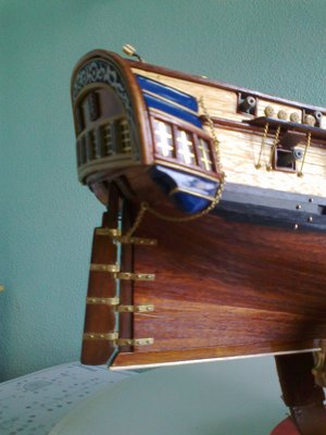

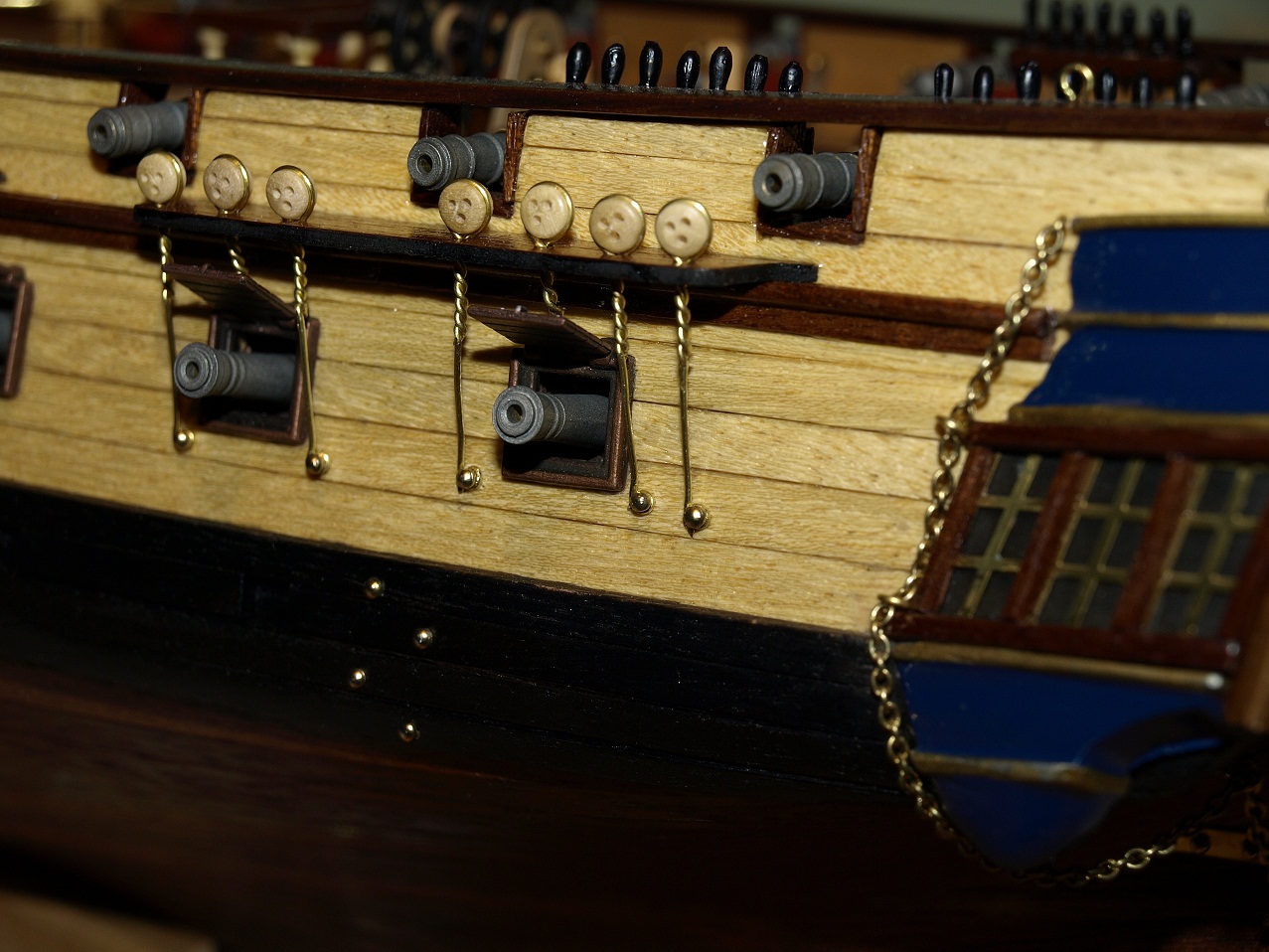

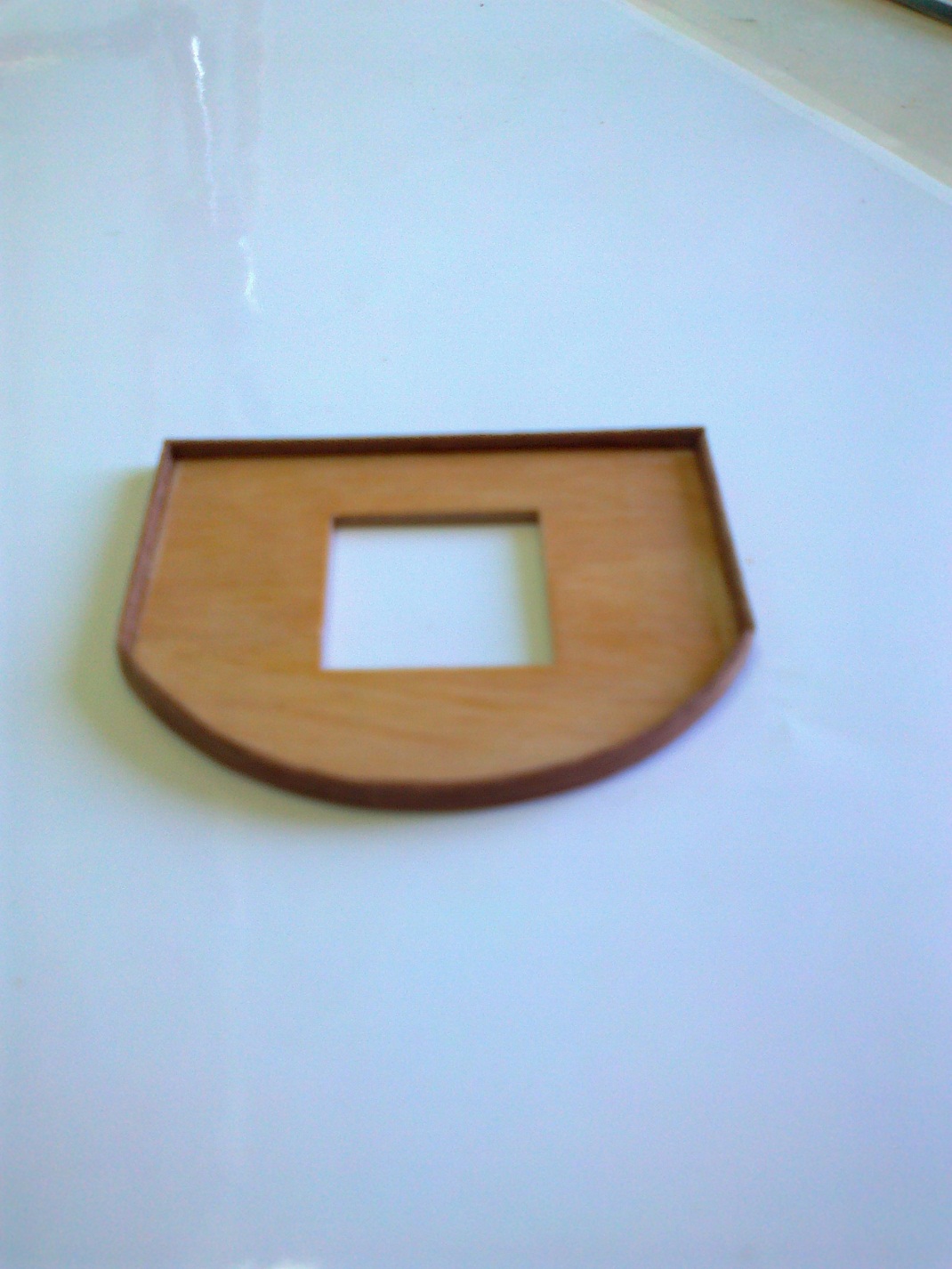

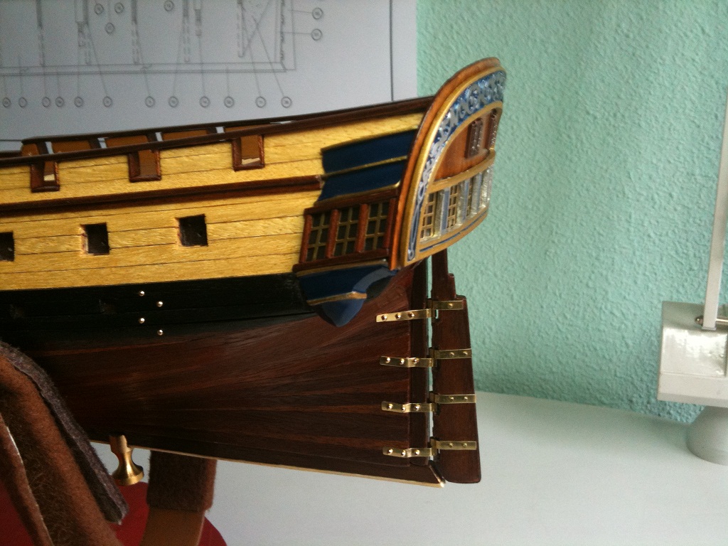

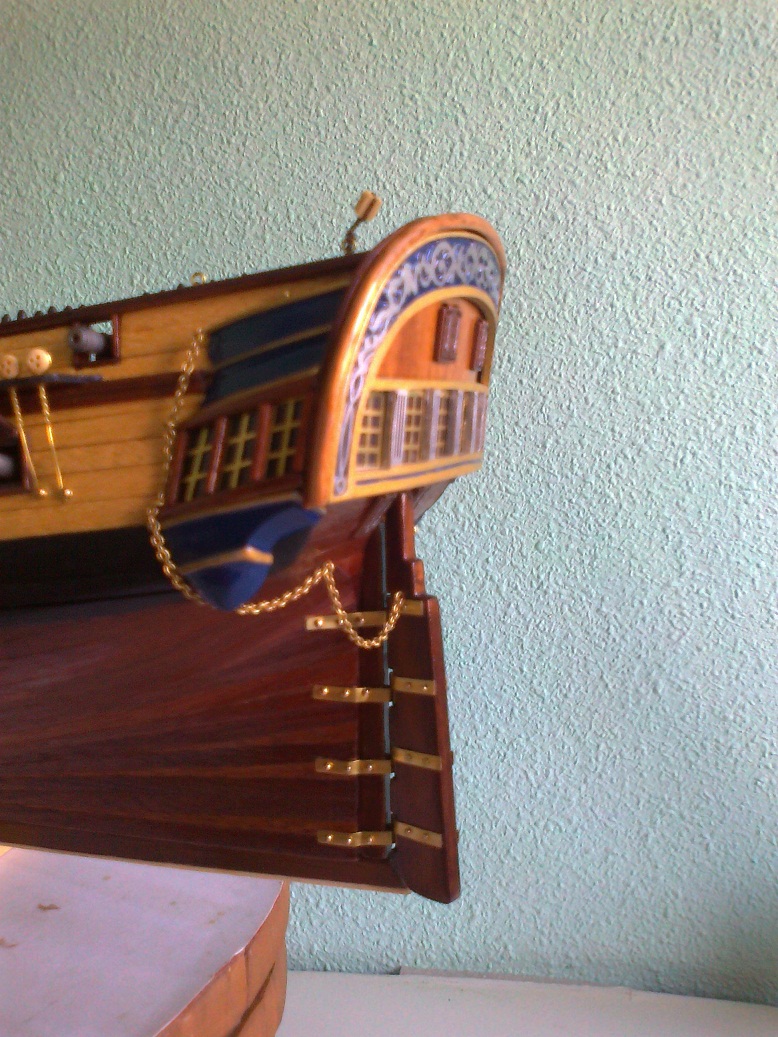

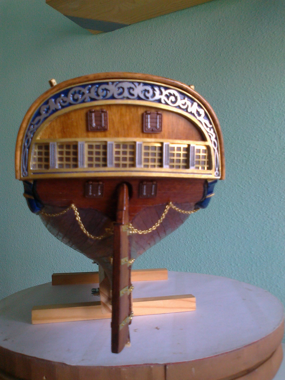

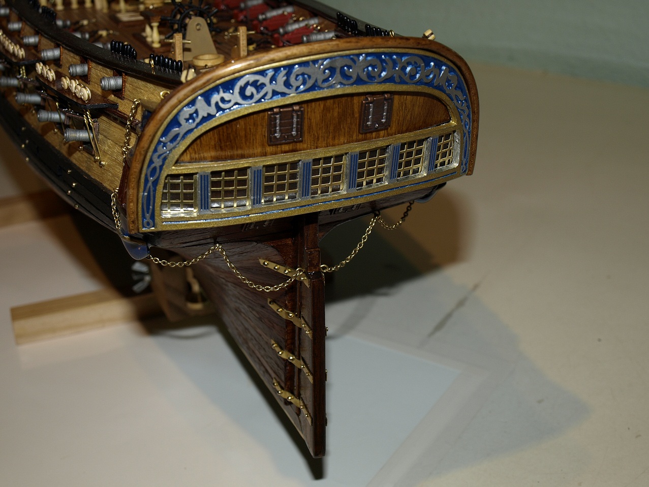

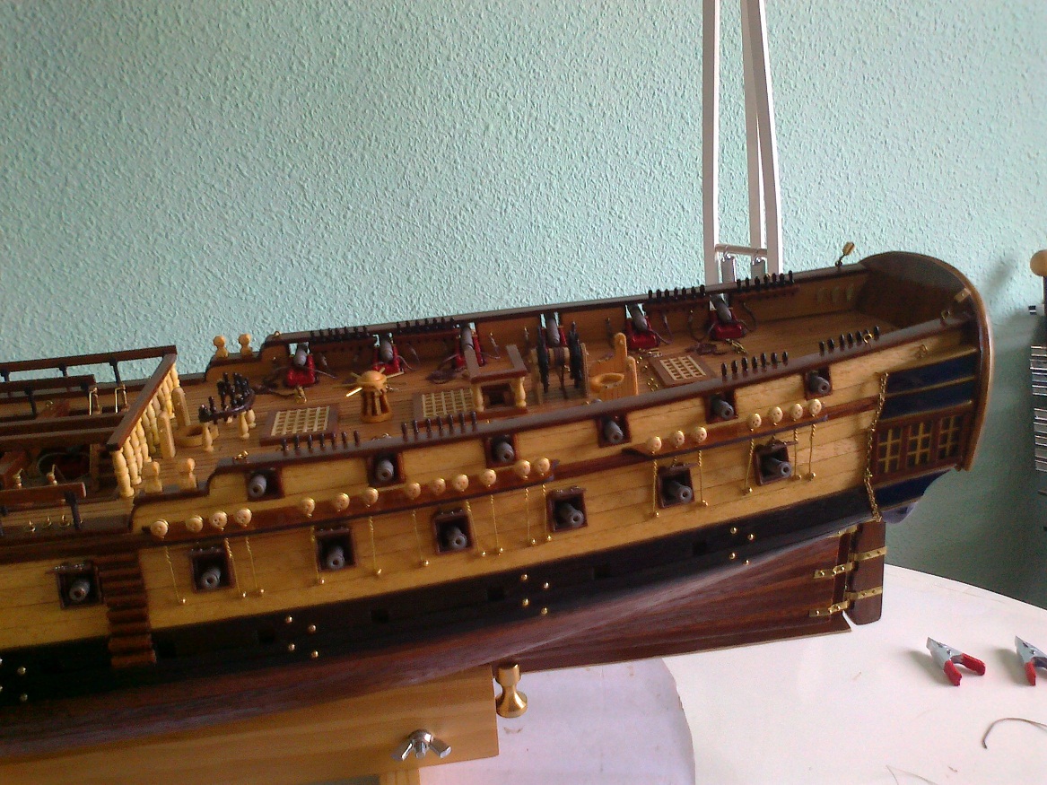

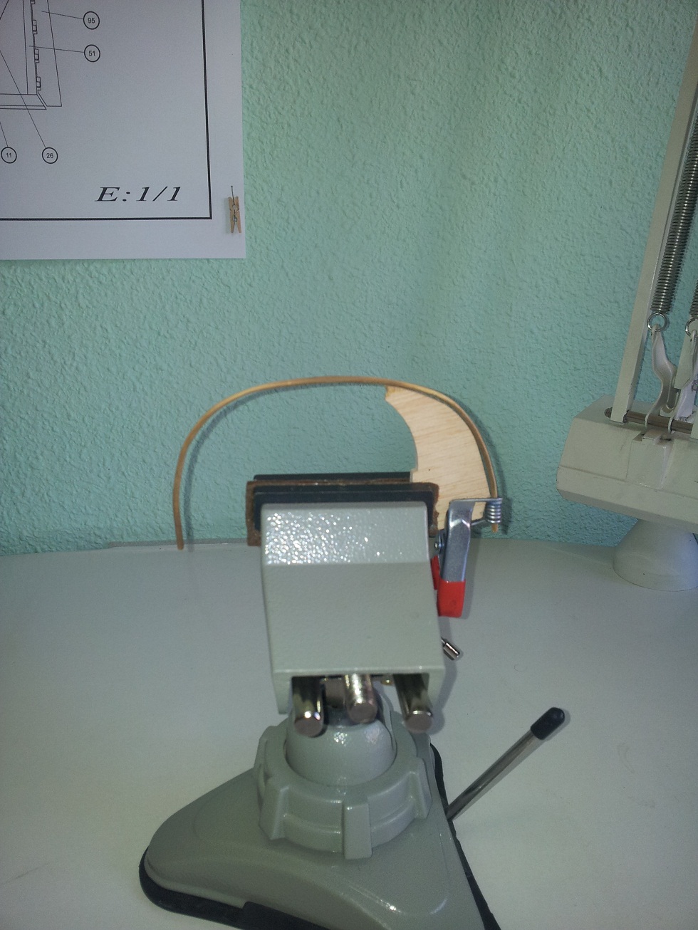

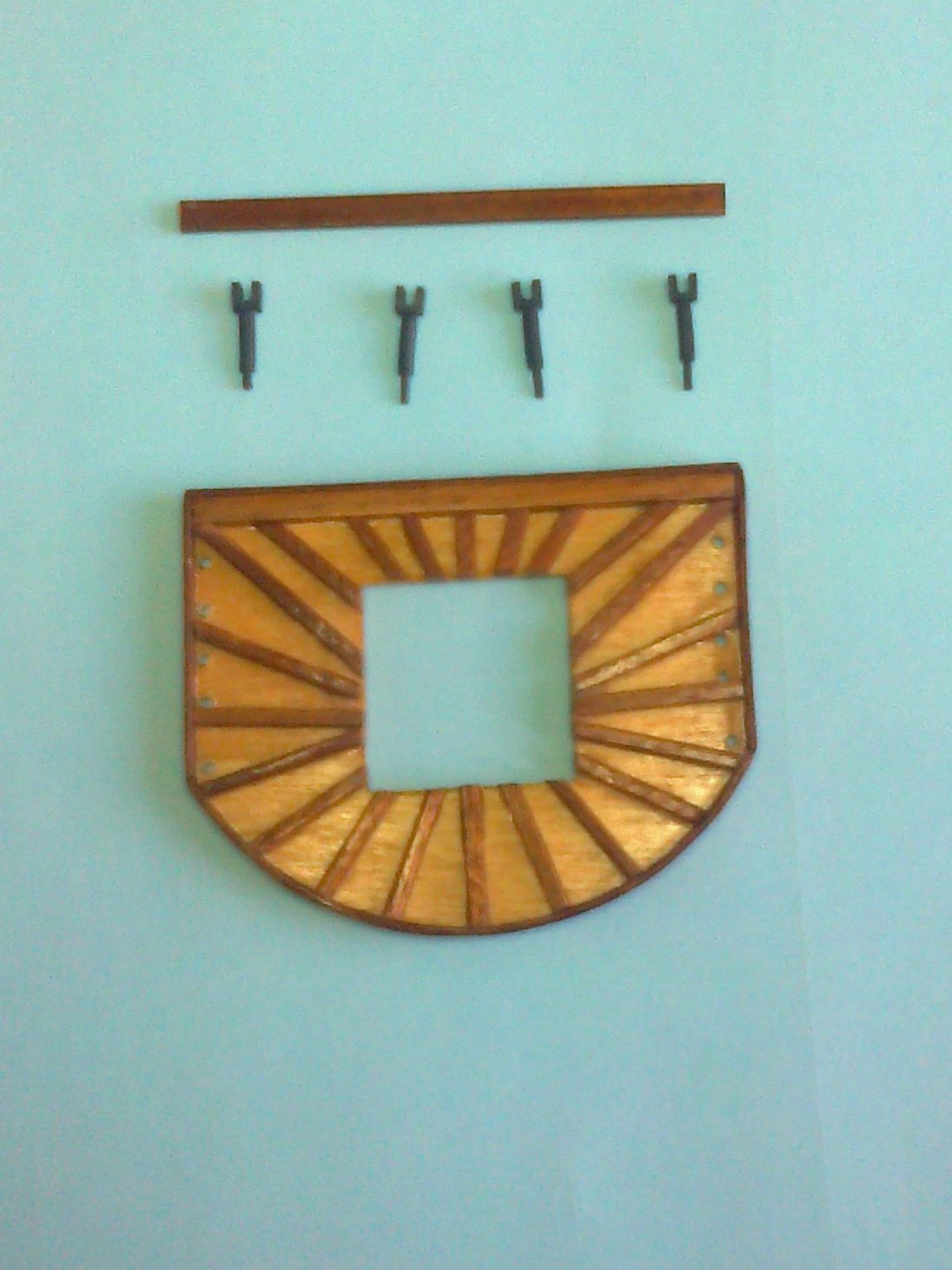

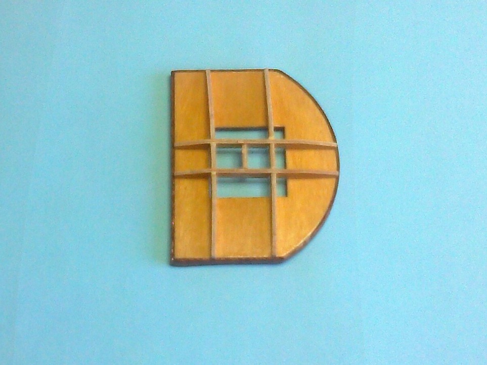

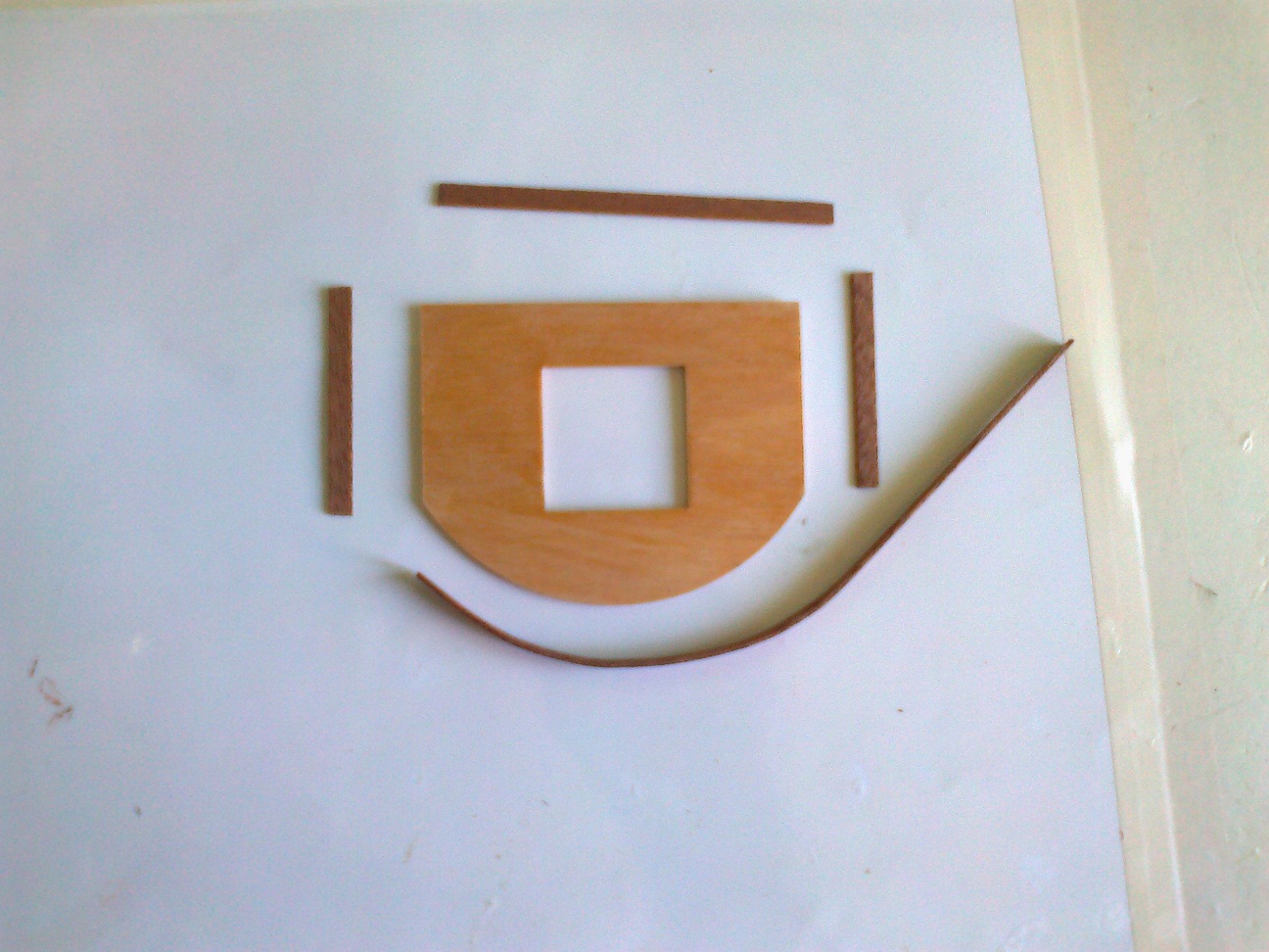

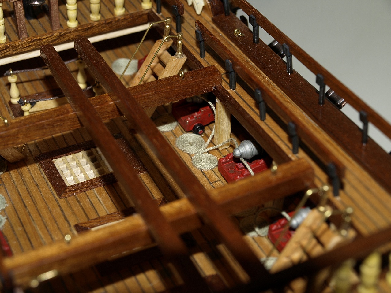

Se trata de las mesas de guarnicion y un arreglo en el espejo de popa,tal y como viene en el kit al poner el adorno queda un espacio entre el espejo y el adorno,con una varilla redonda dandole forma lo he pegado en dicho hueco,tambien le coloco la cadena que sujeta el timon,van las fotos.

!Que bien Jorge! ! que bonita te está quedando! ! que perfección en los acabados! Cuando yo sea grande quiero ser como tu; Lástima de no poder enseñar las fotos del paso a paso por lo del dichoso virus pero me los imagino, ya te falta poco para la arboladura pero se que lo vas a hacer igual que el casco. Sigue así compañero, sigue deleitándonos. Te sigo Saludos cordiales

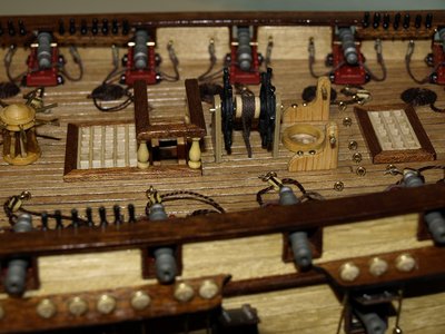

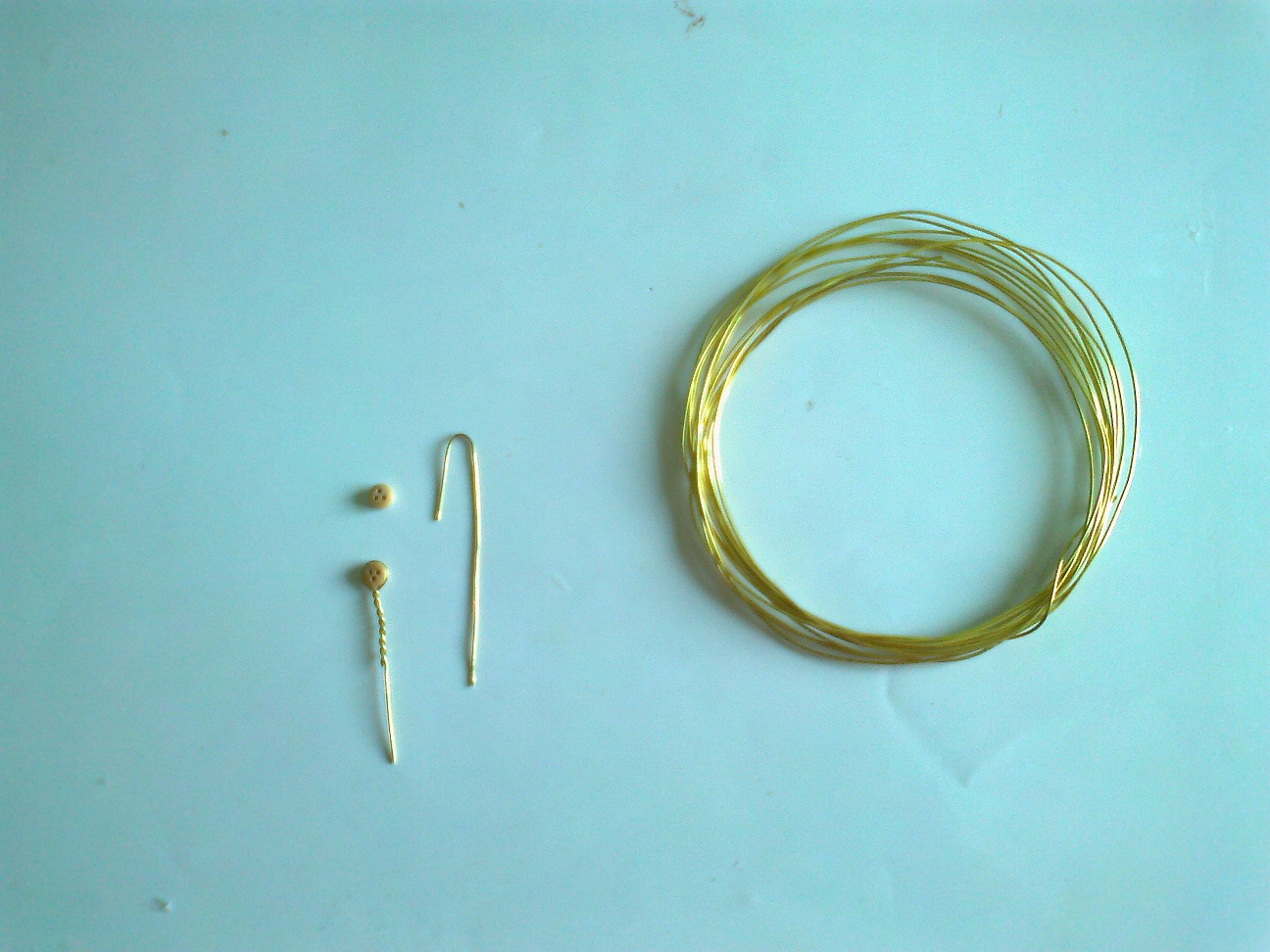

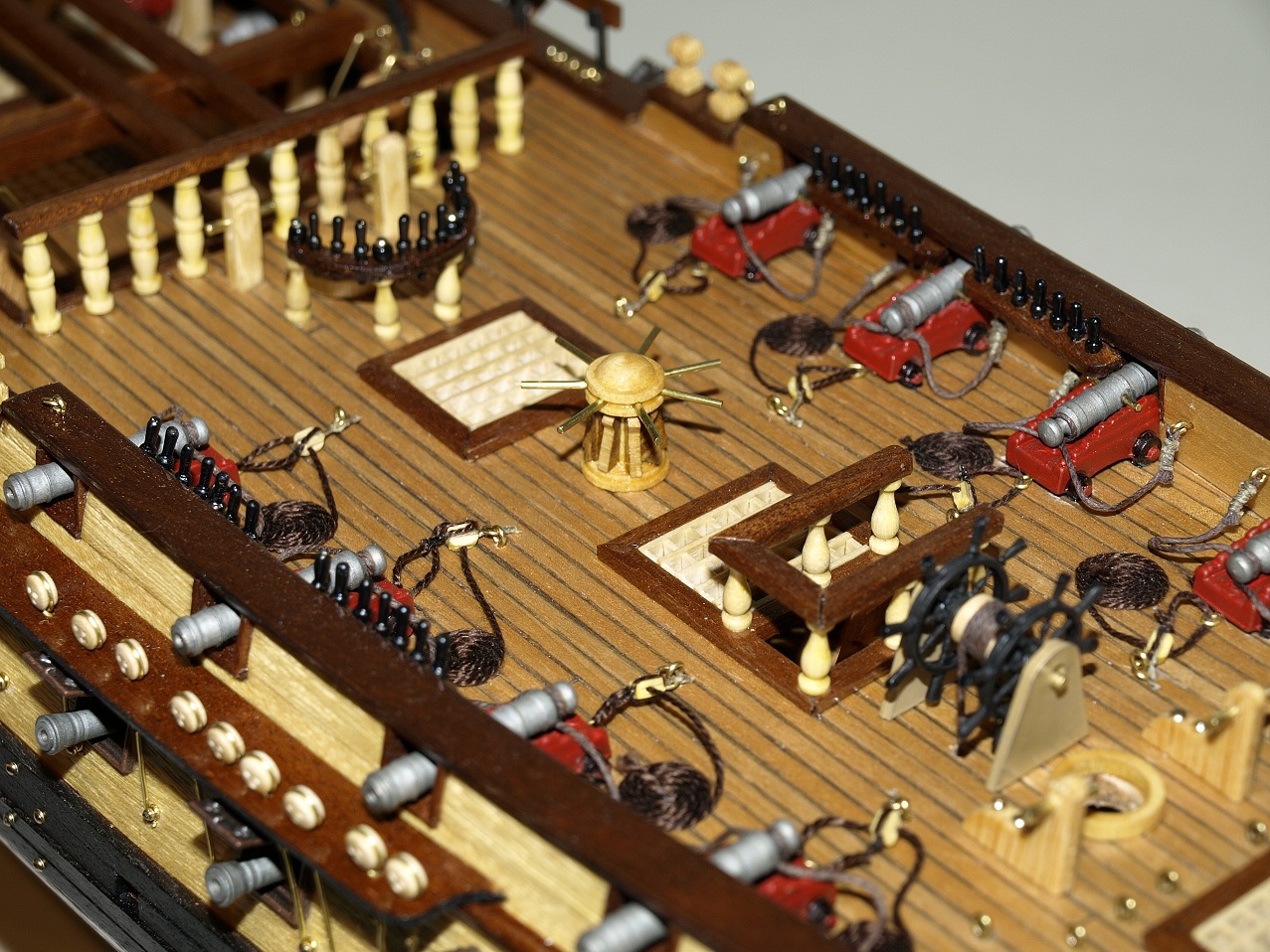

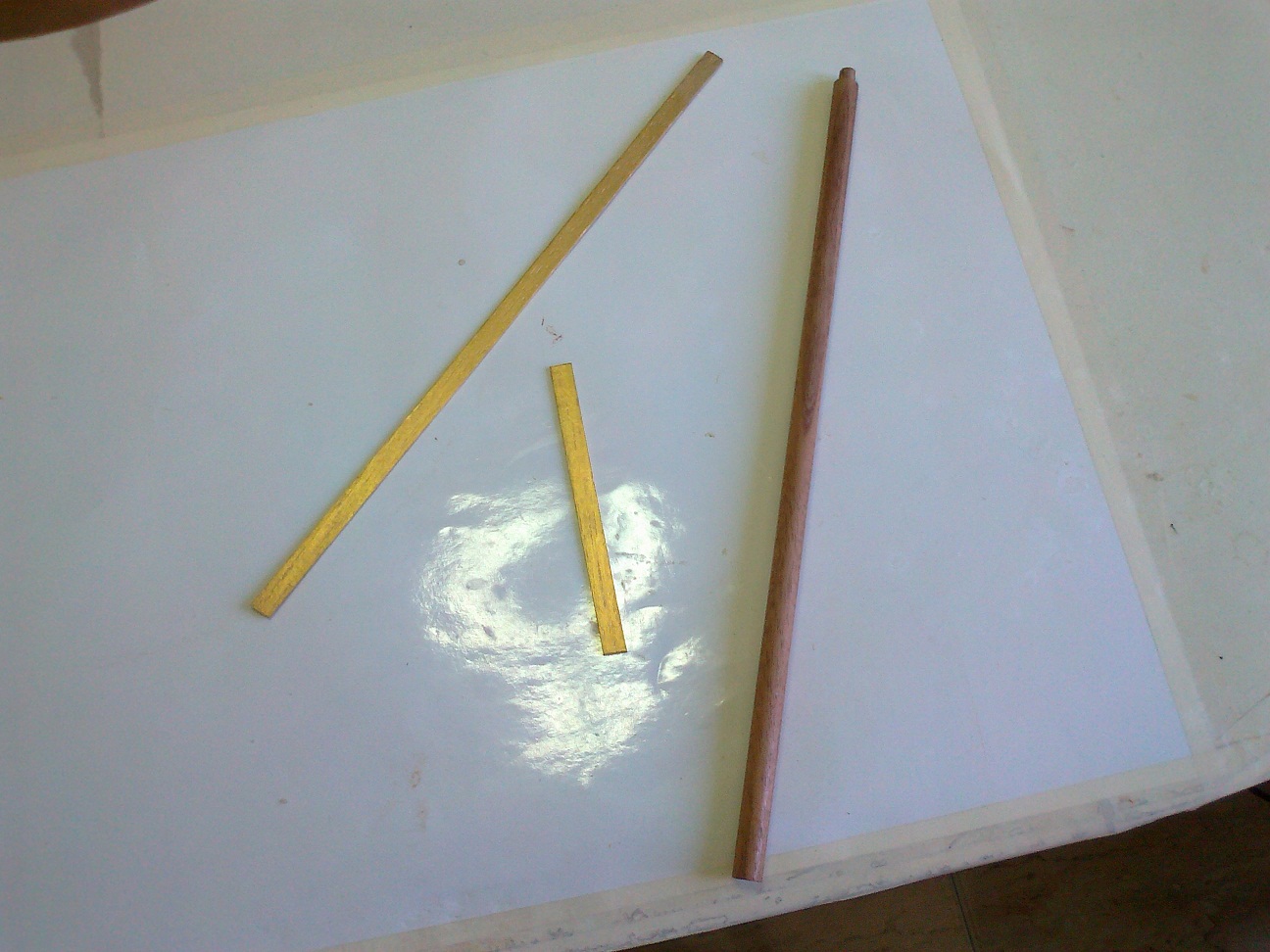

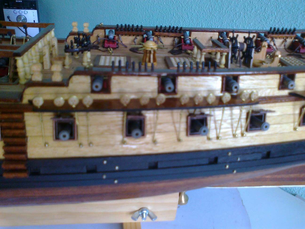

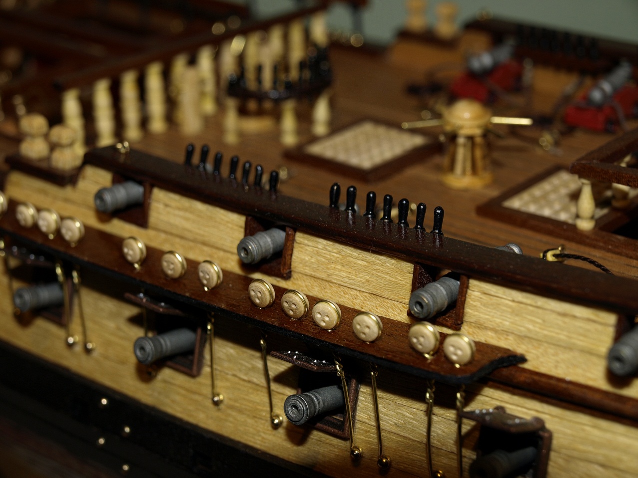

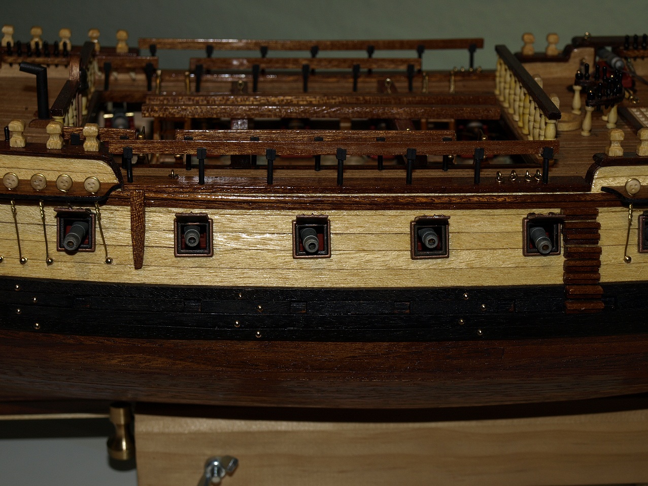

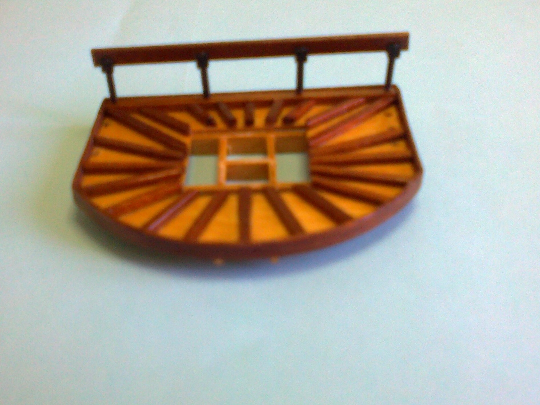

Me hiciste un comentario sobre los pasamanos que puse en las escaleras,que estarian mejor con hilo de laton,pues van las fotos de la correccion,para ello utilize la parte torneada de los palillos de dientes junto al hilo de laton,pintado en oro.

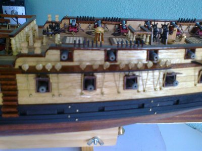

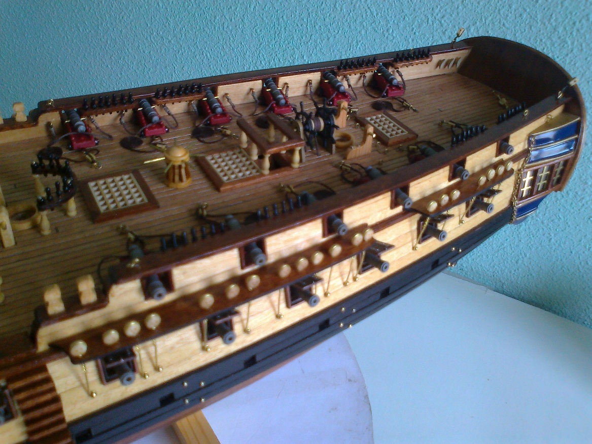

Como todo el casco esta acabado,mando unas fotos mas de las partes que llevan mesas de guarnicion,espero que os guste esta primera etapa, a partir de ahora:proxima etapa la arboladura.

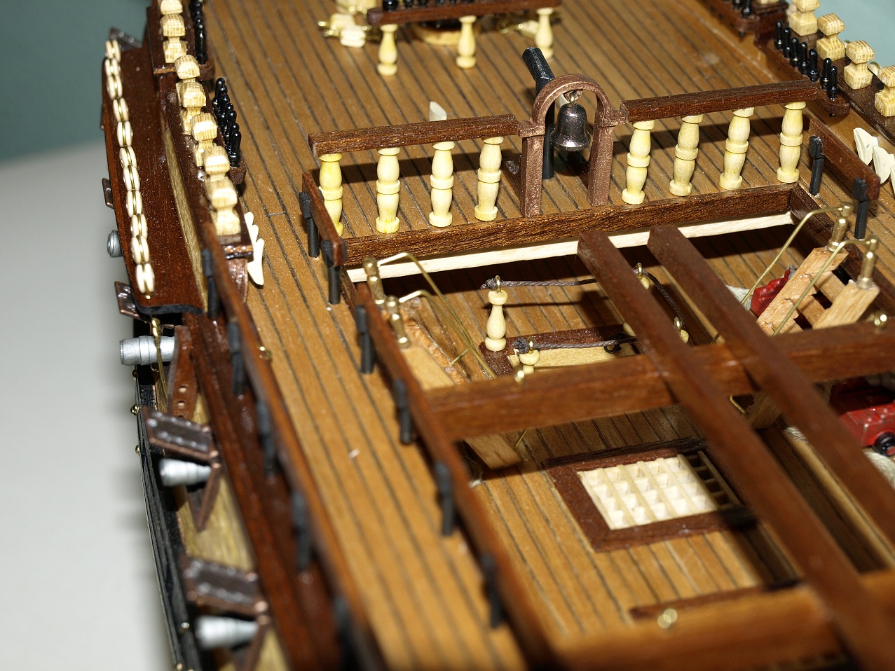

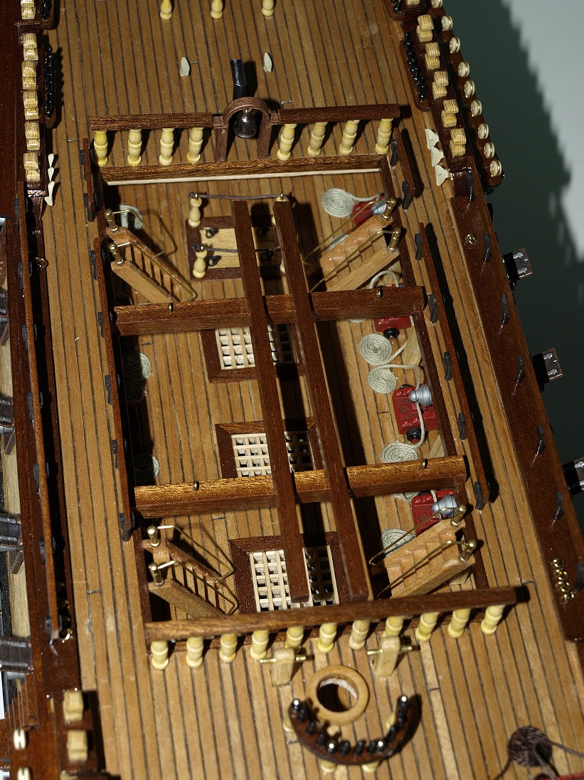

Van las fotos de los nuevos pasamanos ya colocados.

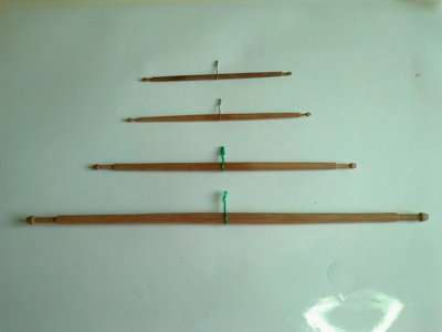

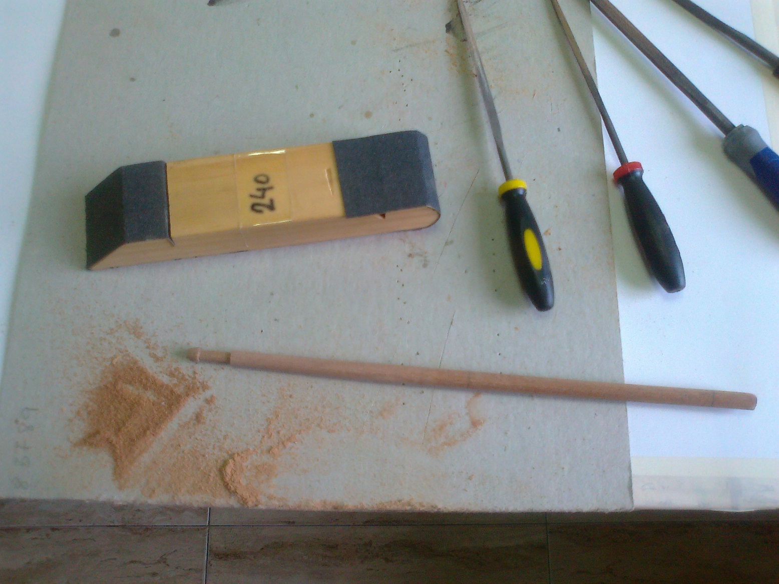

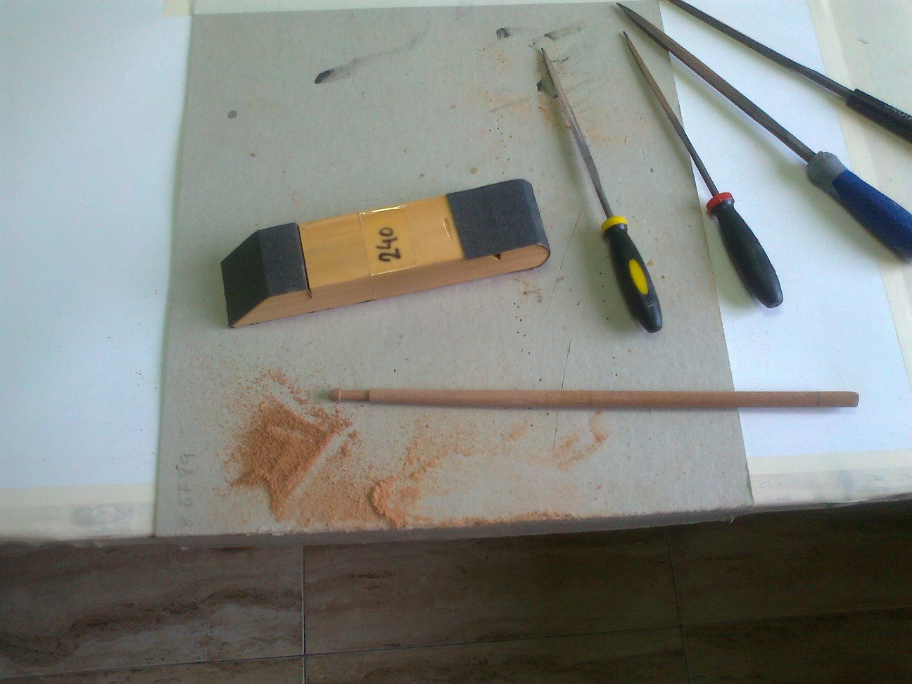

Para elaborar la arboladura,pienso hacerlo a mano todo el proceso,en otros modelos he utilizado un motor con una piedra acoplada;esta vez dare la conicidad a las vergas con un avellanado en el exterior,y sera todo manual. ¡A hacer serrin!!.
Pongo una foto de muestra.

En un correo anterior, te dije que tenía mono por la falta de tus fotos, y ahora veo que no pierdes el tiempo y que estaba equivocado, gracias por la alusión a mi consejo de las barandillas, pero he de admitir que me superas ! valla ingenio hacer los postes de esa barandilla con palillos de dientes, ! que imaginación! y que bien hechos, parecen autentica mente de fábrica. Enhorabuena, sigue así compaañero

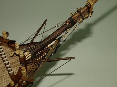

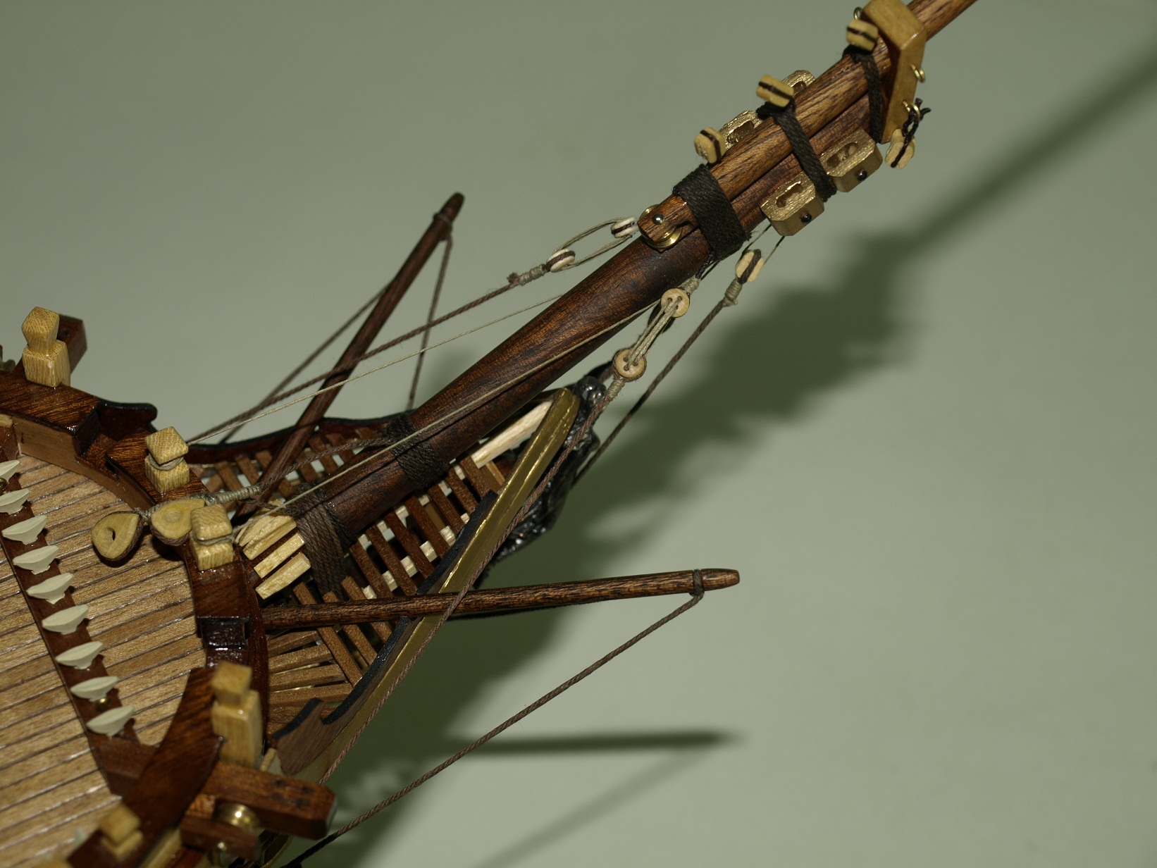

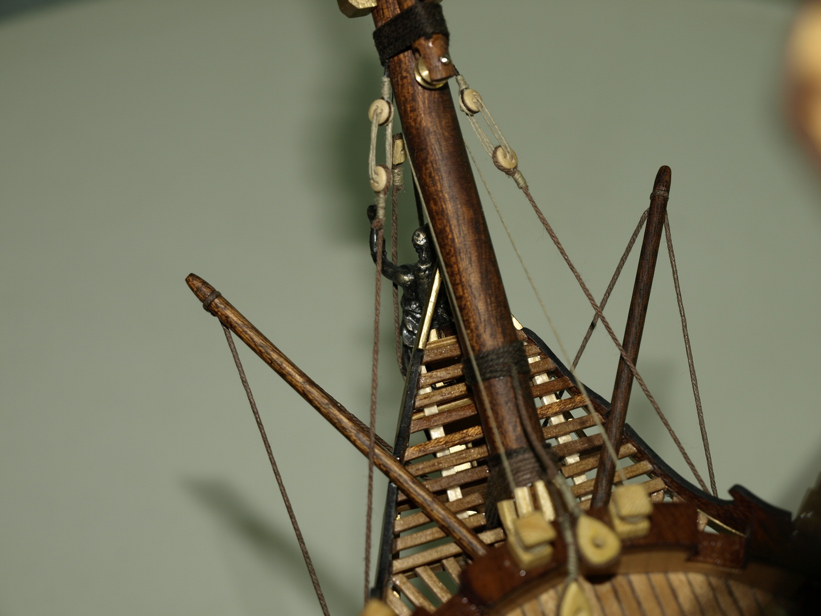

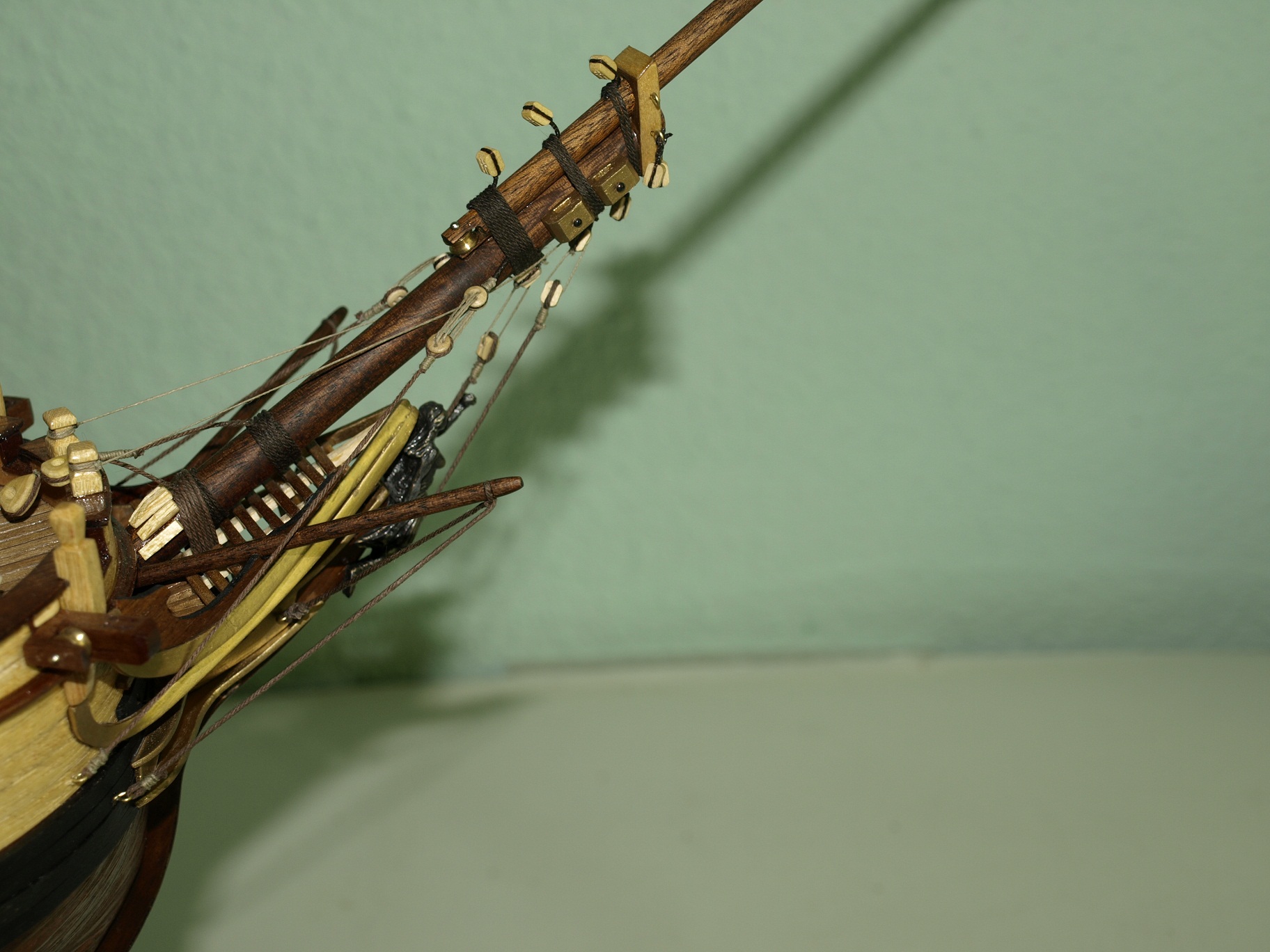

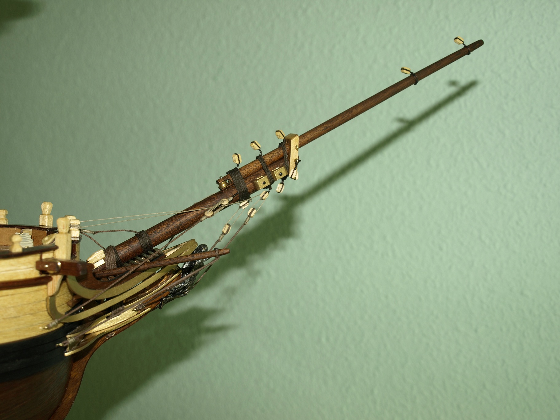

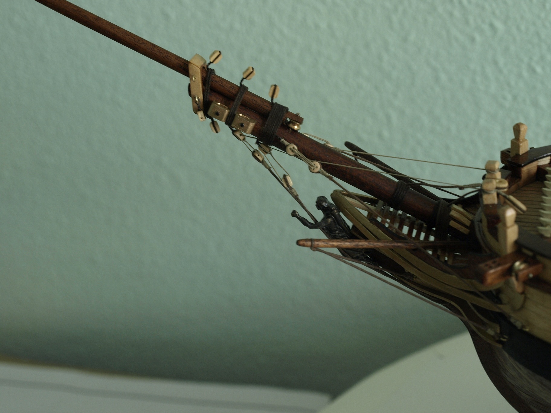

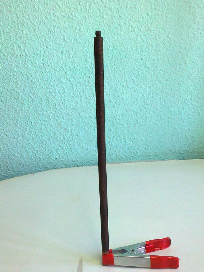

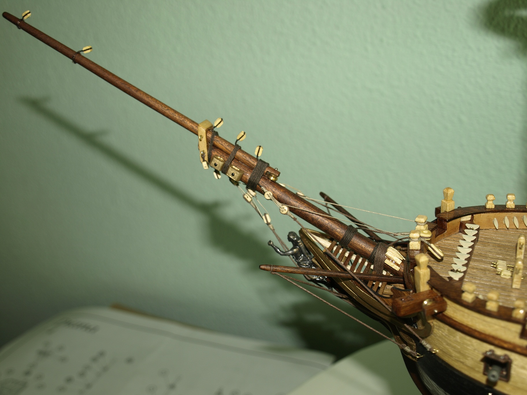

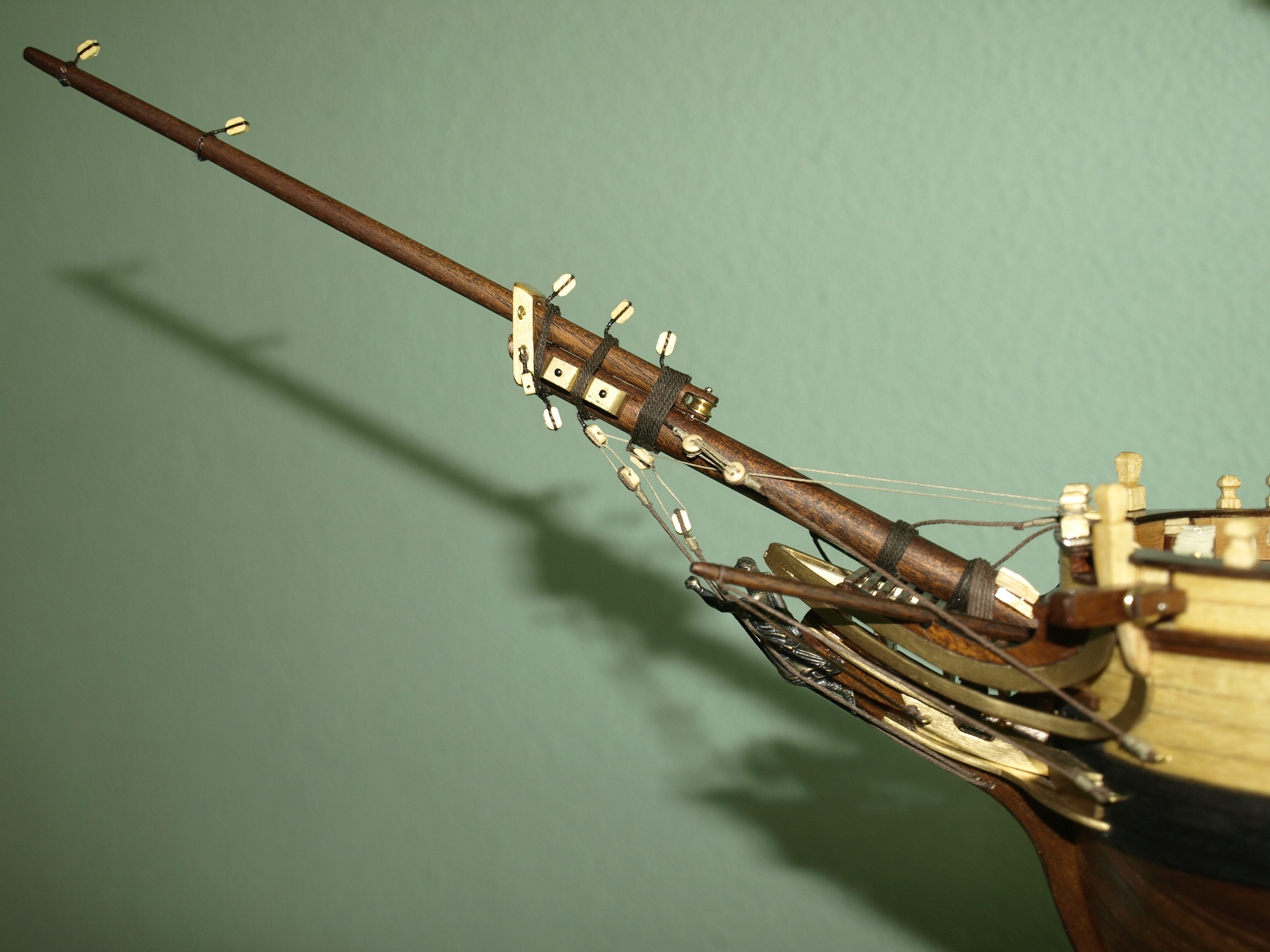

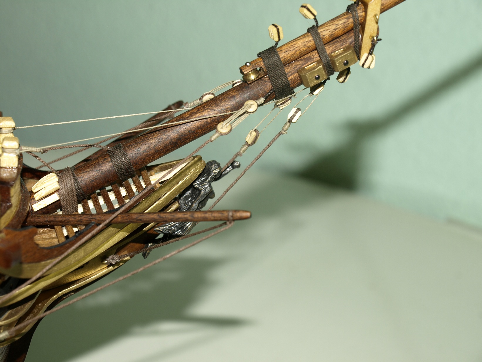

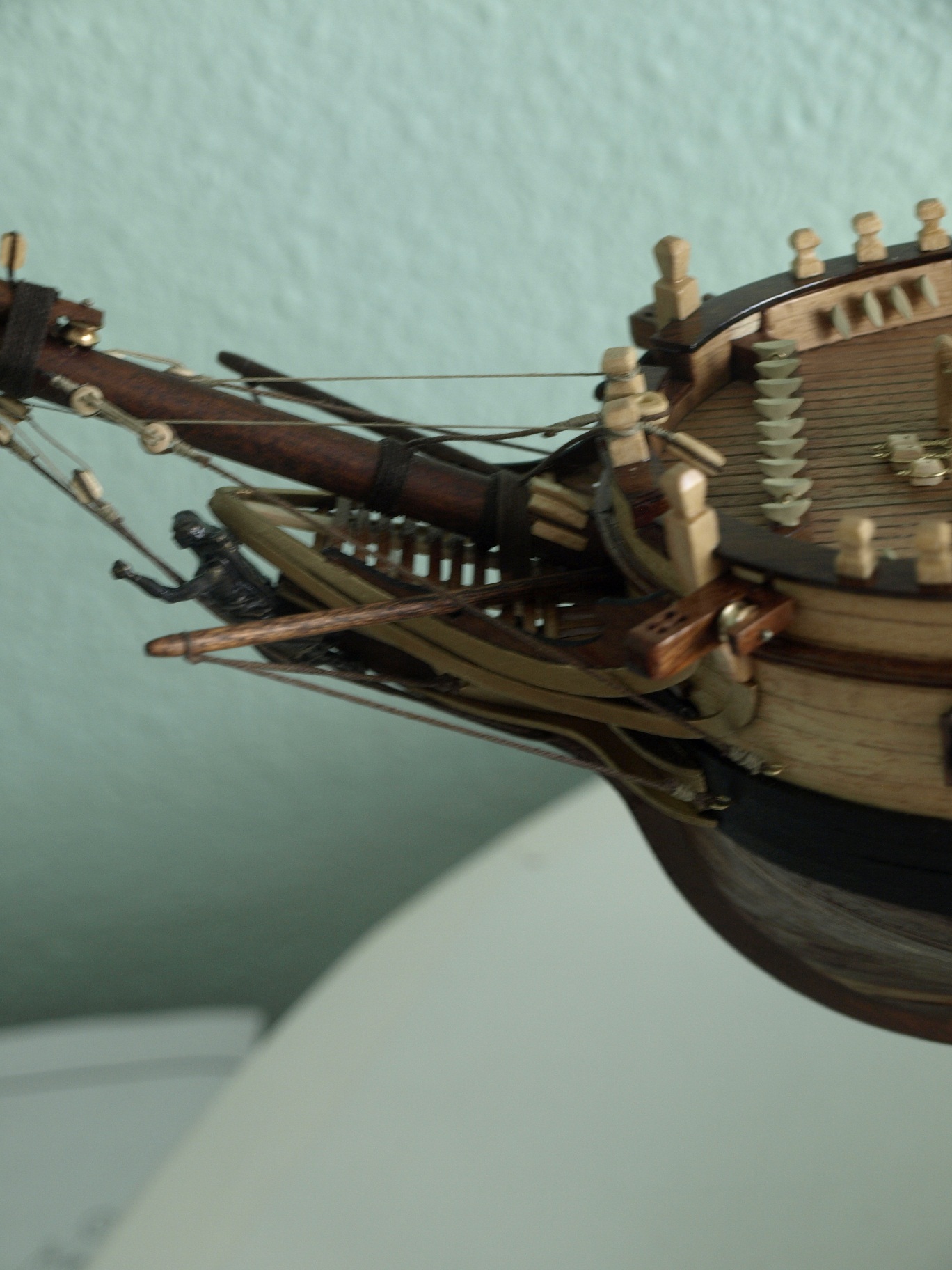

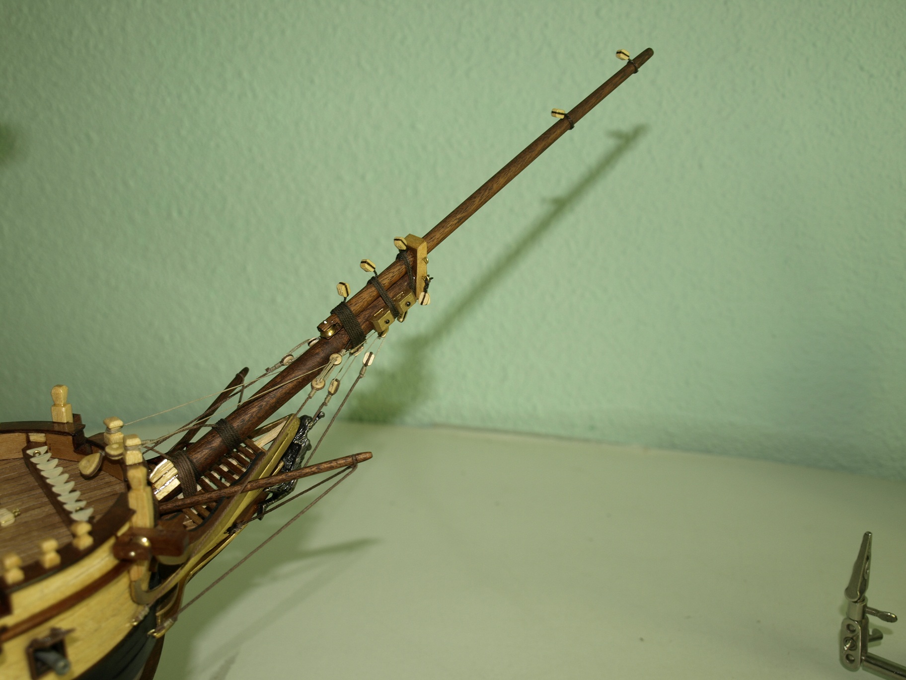

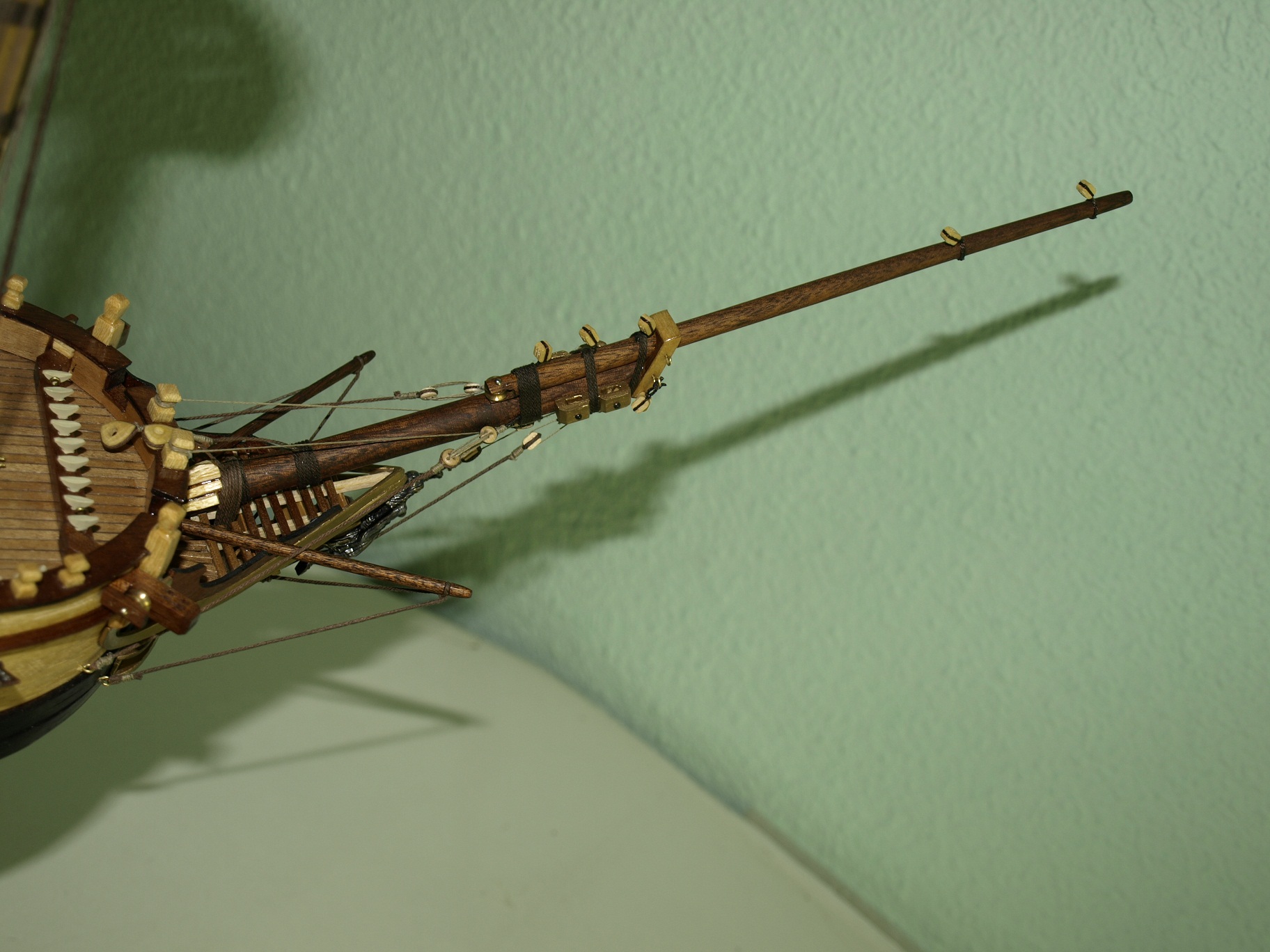

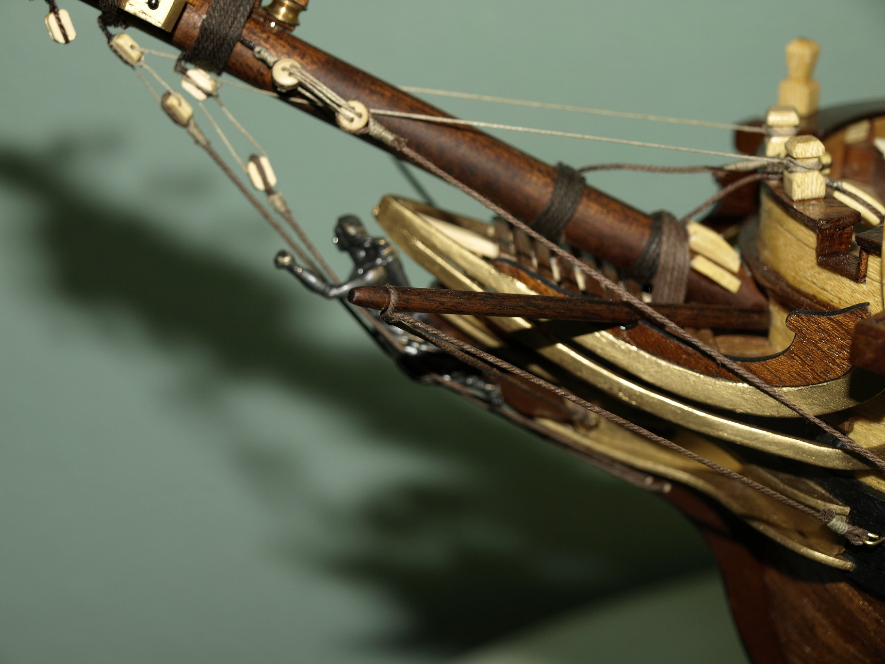

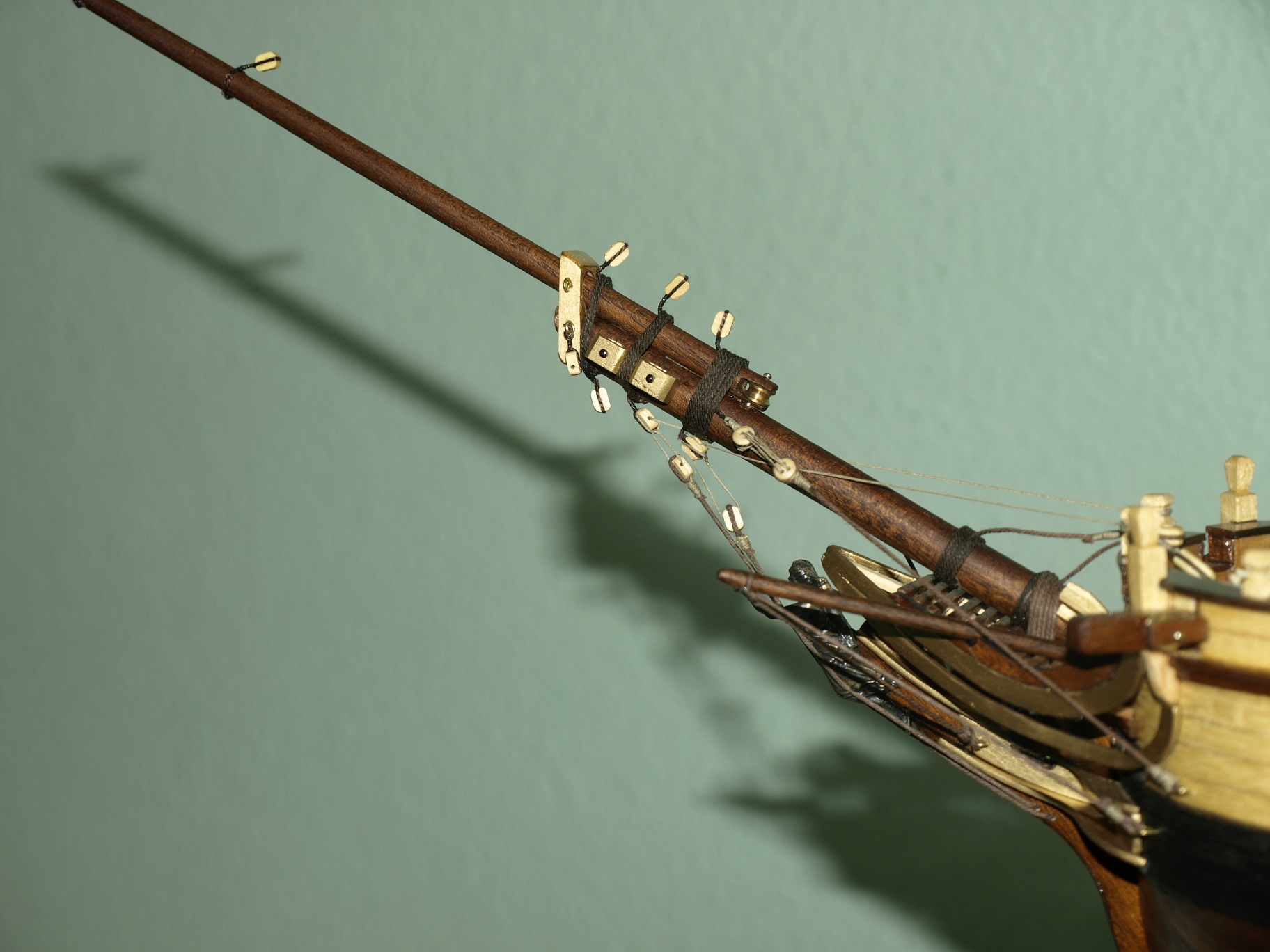

Empiezo con las primeras fotos de la arboladura, en este caso el macho del baupres y el botalon, ya instalados. Siento no poner las fotos del paso a paso, pues fueron victimas del maldito virus, pongo varias fotos a ver si os gustan...La Diosa Diana ya señala la singladura.
MANOLO ¡que grande eres!, siempre con tus elogios desmesurados, pero como siempre los guardo con cariño, tambien esperamos los progresos de tu Santa...

Re: FRAGATA DIANA POR JORGE PUA
Hola Jorge, es estupendo ver tu trabajo, observo la perfección de los amarres de las vigotas, y te aseguro que me das envidia ( sana ¿sabes? ) yo soy un poco chapucero en eso tendré que aprender de los maestros empezando por ti, a ver si un día me explicas como lo haces, para lo bien que te salen esos amarres.También se nota mucho la calidad de las fotos, aunque antes también eran muy buenas. Sigue adelante y nos vuelves a sorprender con tus adelantos. Recibes saludos cordiales.

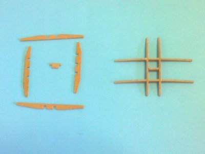

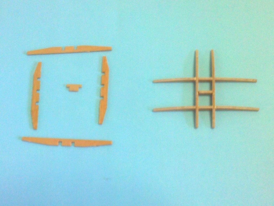

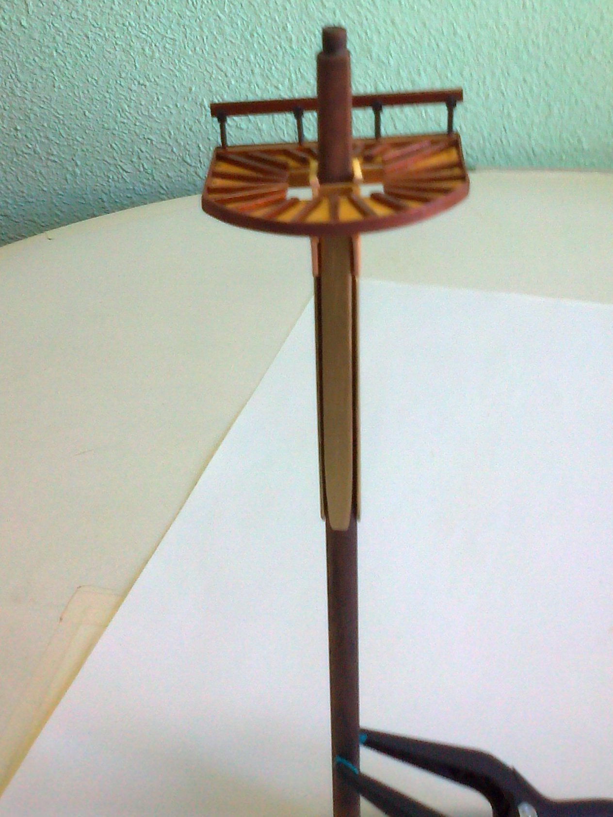

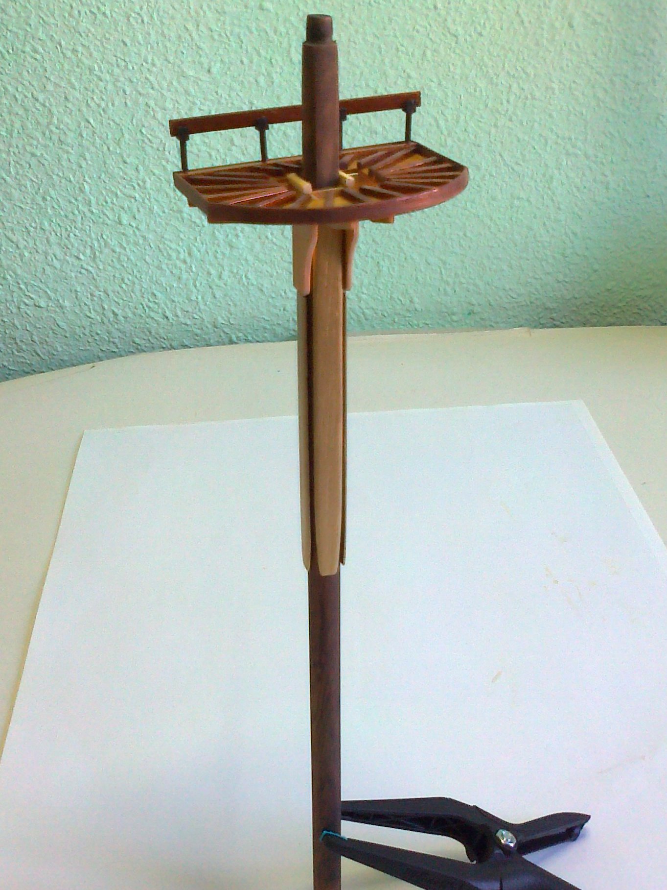

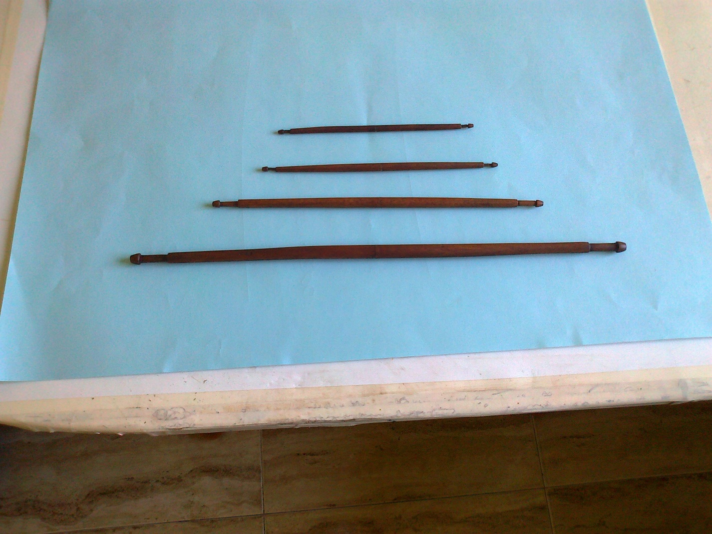

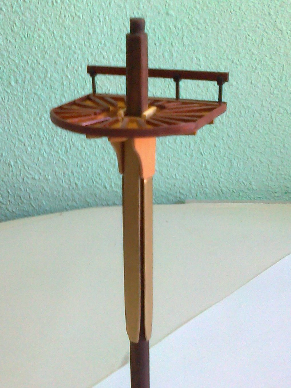

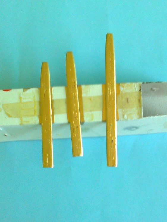

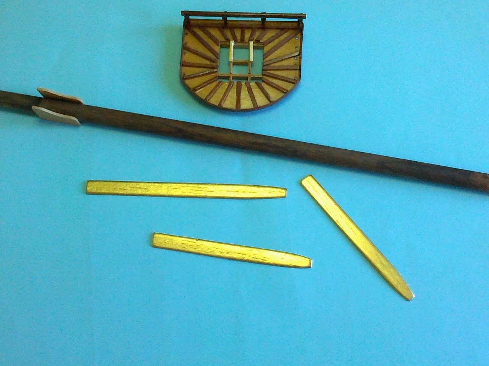

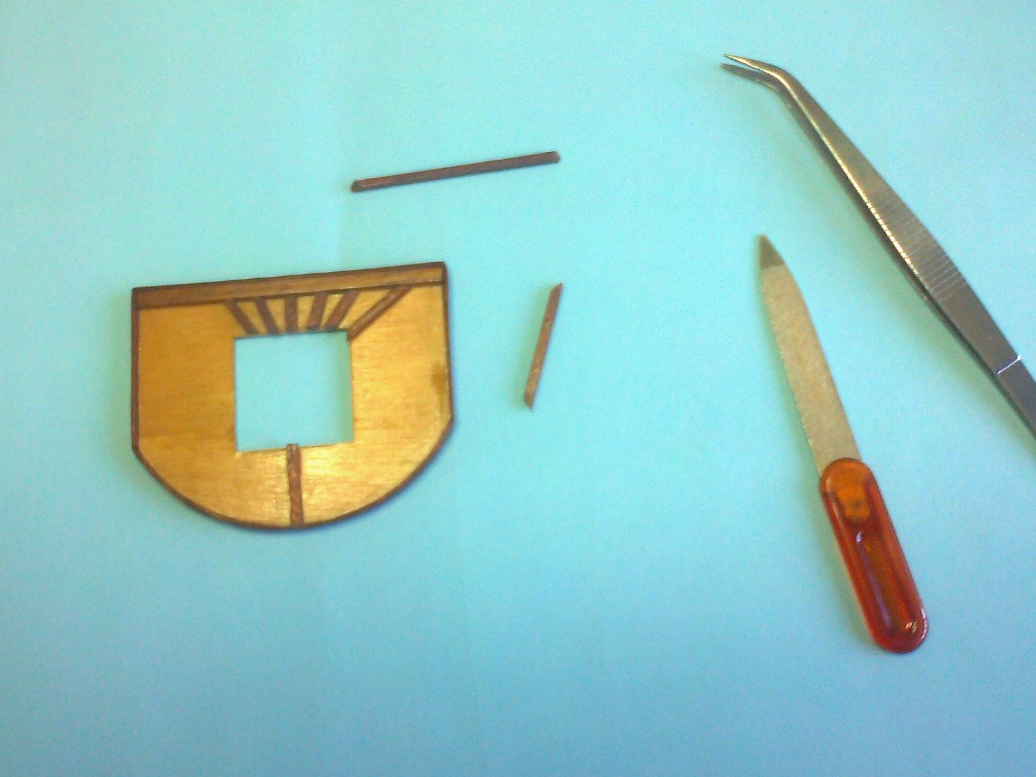

Sigo haciendo serrin, como comenté va todo a mano, en este caso os presento las vergas del trinquete, el macho con sus jimelgas y la cofa, van fotos y espero que os siga gustando....
Me alegra que os guste, eso anima que no veas!!!
Hola Jorge me da la sensacion en la foto 210 que la base de la cofa esta un poco inclinada hacia la izquierda puede ser efecto de la foto de todas las formas muy buenos avances te sigo con mucha atencion. Un saludo.
Epiedy
Epiedy
jorge pua romero
- Mensajes: 376
- Registrado: Sab May 28, 2011 12:38 pm
- Ubicación: madrid
Hola EPIEDY, es probable que si esté inclinada, pero es que está sobrepuesta sin encolar, solo para la foto.
Muchas gracias por la atencion que me dedicas, igualmente recibe un saludo.
