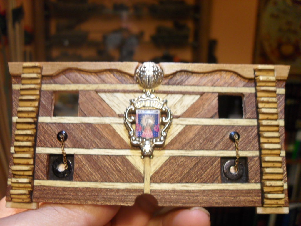

Pues nada otro detalle que se me a ocurrido un terminación en la parte de arriba

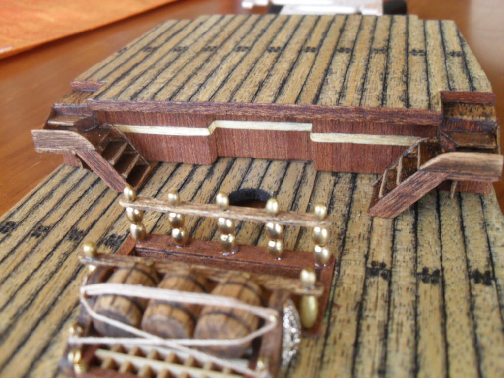

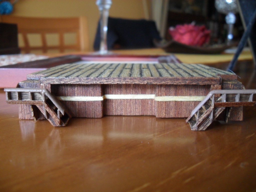

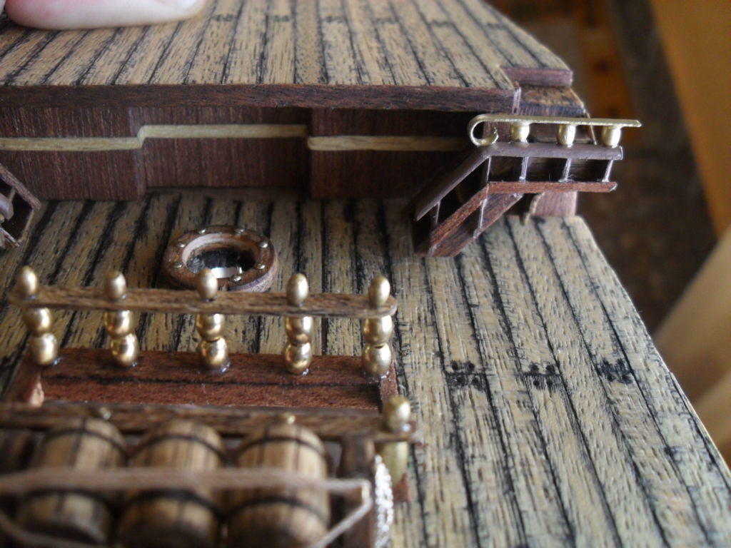

Bueno a este mamparo plano también le doy forma a mi capricho, lo dividido en cinco piezas y ahora me pongo a diseñar las dos escaleras que van a los lados
odinea
Mensajes: 543
Ubicación: UTEBO
Re: Soleil Royal Altaya
Mensaje por odinea »
Después de pensar como hacía y de qué forma se me ocurrió la idea de que empezaran desde la cubierta, de momento hay quedan a esperar ventanales y laterales, para rematar la faena.

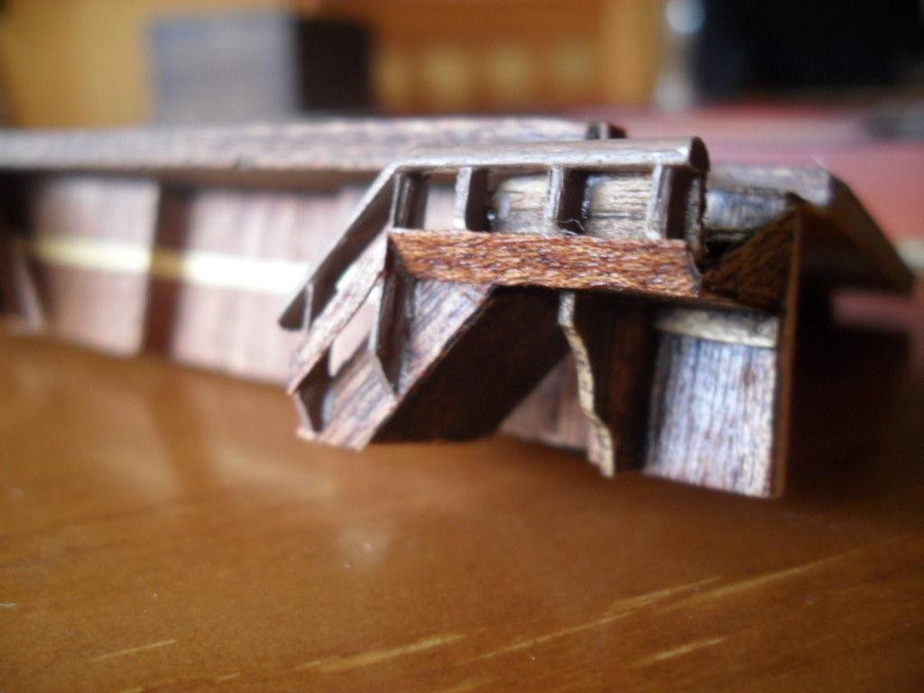

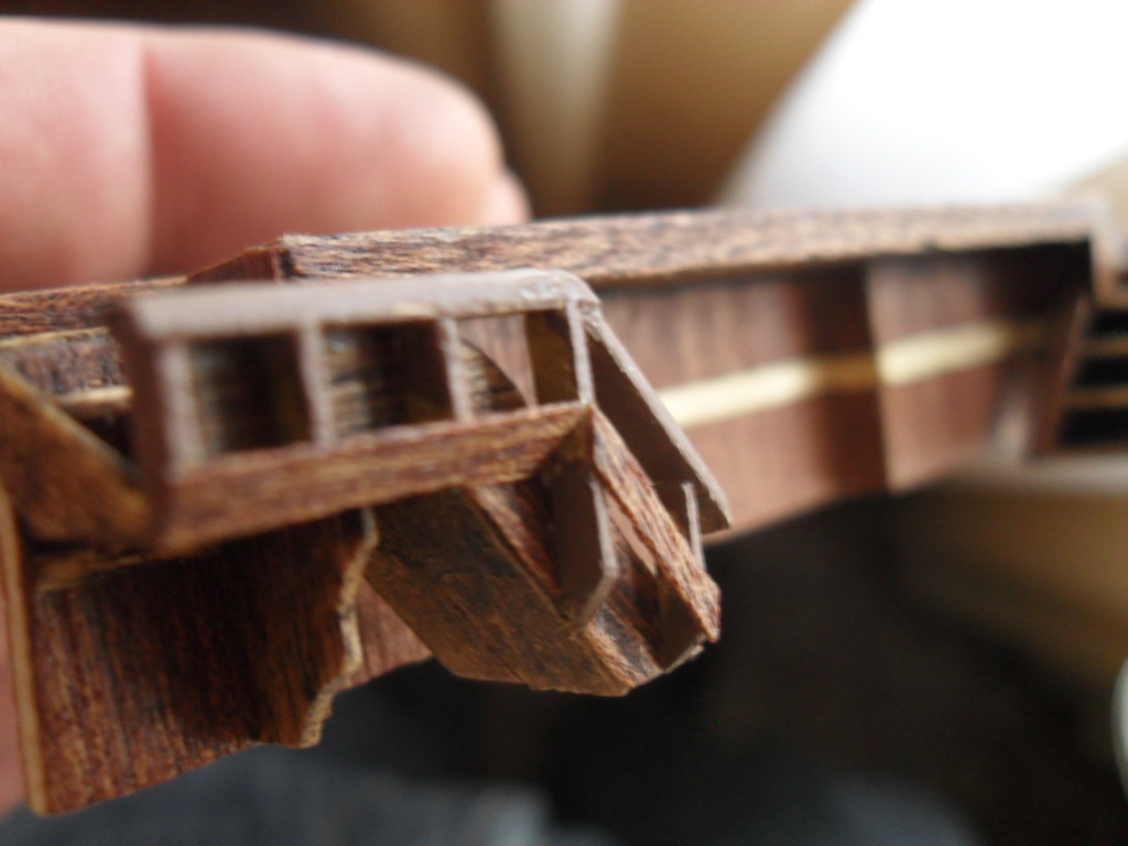

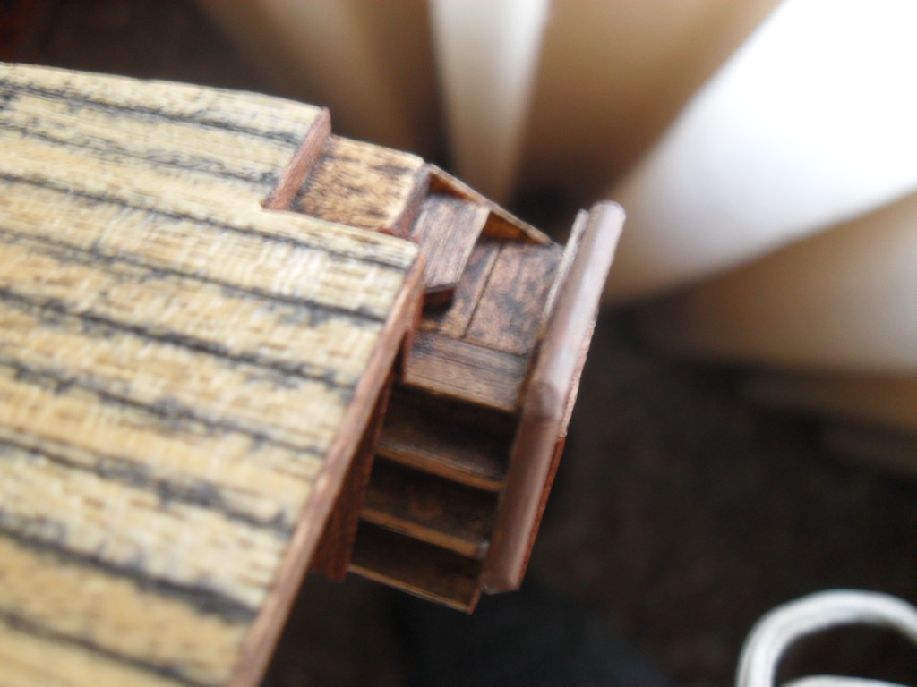

Bueno la barandilla terminada y unas fotos desde varios ángulos ya que la escalera es un poco compleja.
odinea
Mensajes: 543
Ubicación: UTEBO
Bueno no quería colocar la terminación de barandilla hasta tener los laterales, pero bueno así veis la terminación que tiene, y de paso he construido el refuerzo del mástil.
me gusta manuel, la virgen quedo muy bonita.. y sera la protectora del barco y de su constructor...

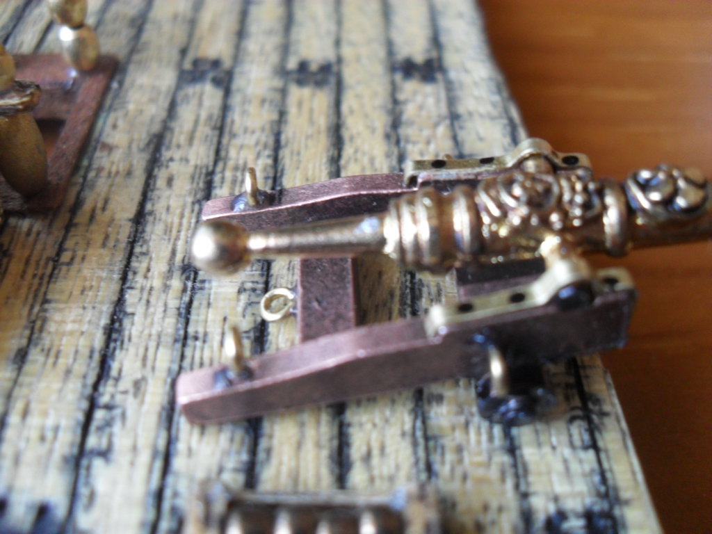

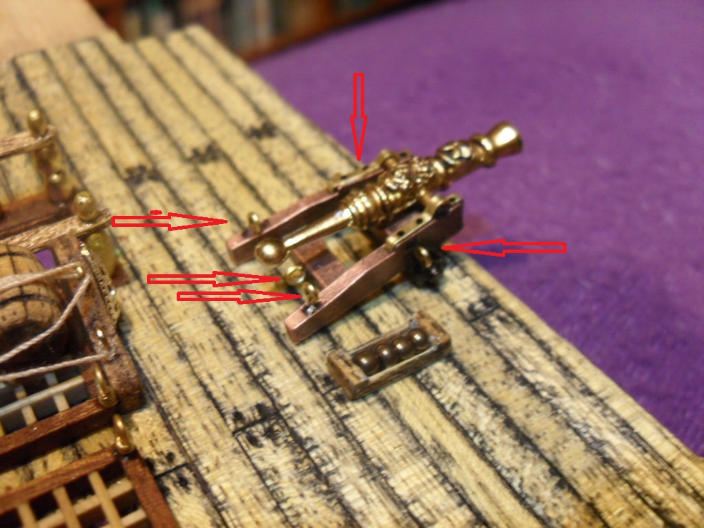

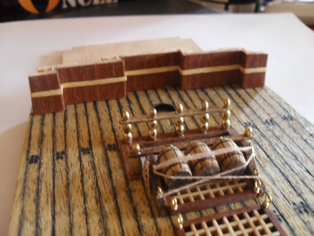

Ala cureña del cañón le he colocado unos ojetes para todo el aparejo de cuerdas ya que este modelo usa un atado muy simple y he construido una caja para las bolas de cañón que este modelo creo que no lleva este detalle.

Un trabajo admirable Odinea. Esos ojetes en la cureña como los has pegado, en la foto no se aprecia bien.
odinea
Mensajes: 543
Ubicación: UTEBO
Hola plomero para ti también mil gracias por tus elogios, pues veras con una broca de 1mm hago los agujeros, un poco de pegamento y ya está, sobre todo con el taladro a revoluciones lentas se hacen bastante bien, conviene marcar con un punzón u otra herramienta con la idea de que no se deslice la broca al iniciar el taladro, un saludo.
odinea
Mensajes: 543
Ubicación: UTEBO
Bueno aquí se aprecia un poco mejor, yo por ejemplo el sobrante de pegamento le doy un toque con rotulador permanente negro y simular un envejecido al punto de unión
