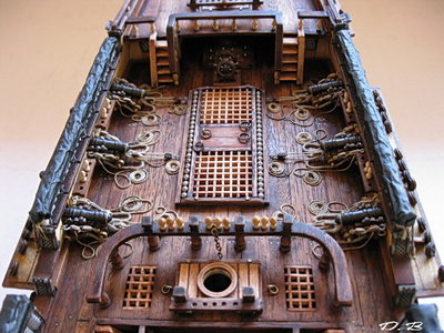

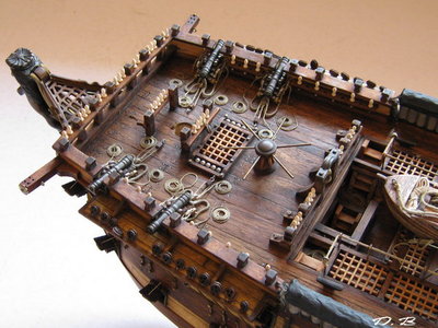

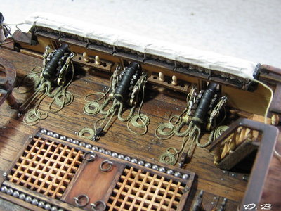

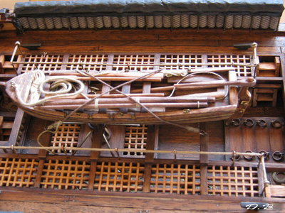

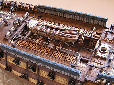

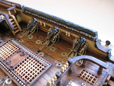

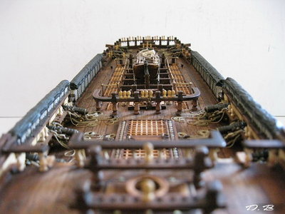

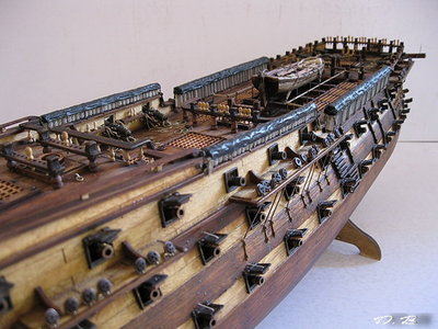

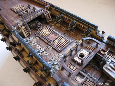

Hola amigos

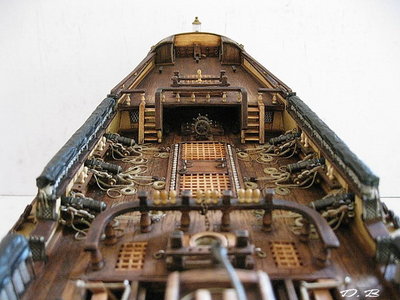

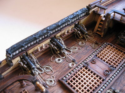

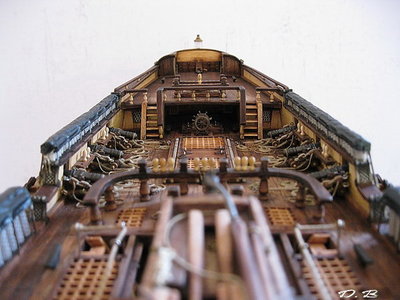

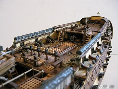

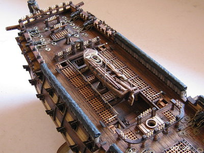

Para terminar con este segmento realizacion y colocacion de las lonas de las batayolas del Alcazar .
Como lo anterior mismo procedimiento :
Las fotos :wink:
Pronto :
Afinar el acabado de las lonas y arreglar detalles ( cabillas / cabilleros /tintado/ etc... puesto que doy por terminado la primera etapa del modelo .
No hare mas batayolas !!! :mrgreen:
Lo que viene despues sera el mastil Beaupre .
Feliz final de semana para todos
Pura Vida
Dominique :wink:

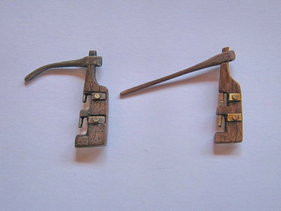

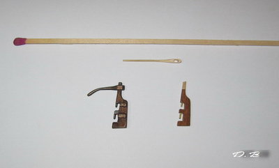

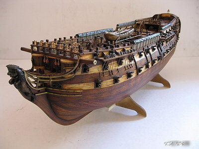

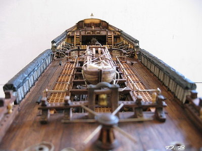

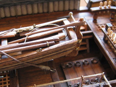

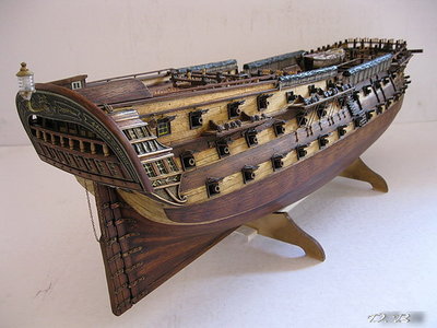

Hola amigos
Retoques antes hacer la alboradura :

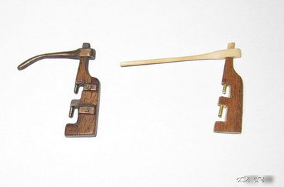

Rehice el " timon " casi igualito pero con un ancho menor a lo anterior .
Si no les gusta , pongo el otro !!!!! :D :D
La " caña " la hice con madera 4x4 de un fosforo de cheminea muy facil de trabajar .
Aproveche tambien para retornear las cabillas ( que voy a tintar despues )
Feliz dia para todos
Pura Vida
Dominique :wink:

Tasso
Mensajes: 863
Ubicación: Catalunya
Re: Paso a paso del San Juan Nepomuceno de Art.Latina
Mensaje por Tasso »
Buenas tardes Banton , el nuevo esta igual de bien que el primero ,aunque podriamos decir que estara mas a escala , un magnifico trabajo, Tasso
