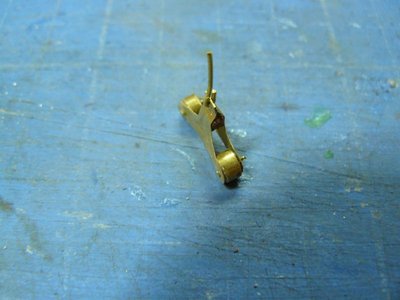

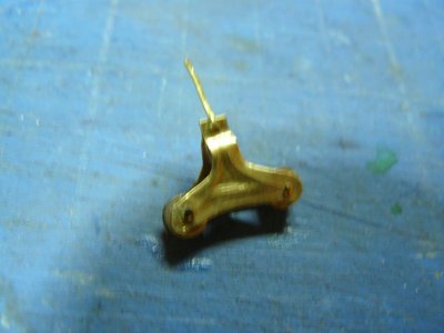

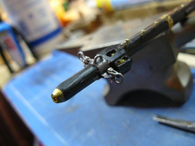

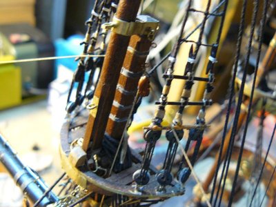

Para que pasen los retornos de los escotines de la verga baja de gavia - que son de cadena - es muy característico de esta época unos mecanismos de poles dobles que se sujetan en la cruz de las vergas. Así las cadenas de los escotines pasan por unas groeras en los penoles vuelven paralelos a la verga, en su caso pasan por unas argollas de sujección a mitad de ellas y así llegan a estos mecanismos donde son dirigidos a cubierta.
Pongo fotos del artefacto.

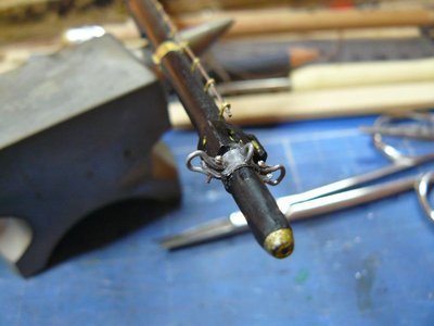

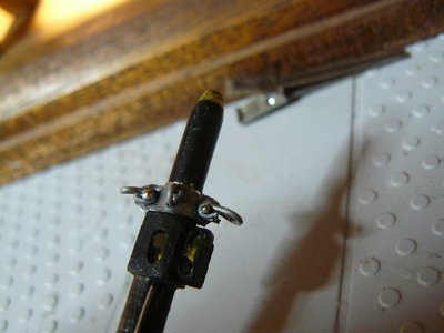

Re: PROYECTO SEBASTIÁN GUMÁ
En los penoles se guarnen estos grilletes. Dichos grilletes van provisto de unos cáncamos y mosquetones donde se coserán muy diversas maniobras: amantillos, contrabrazas, brazas e incluso marchapies. Son esenciales, deben quedar amplios (alguna de esas maniobras son de cadena) y seguros.
A pesar de su aparente sencillez son unas piezas muy engorrosas de hacer y si no se tiene cierta experiencia en hacer mosquetones etc su elaboración puede ser desesperante.
Con carácter general, un aviso, a la hora de dejar preparadas las sujercciones de muchas de estas maniobras de estos barcos hay que preveer que bastantes de ellas son de cadena. Eso implica que todas las poleas, groeras etc deben ser muy amplias y cómodas. Ojo las maniobras de cadena son muchiiiisssimo mas dificiles de hacer que las de cuerda.

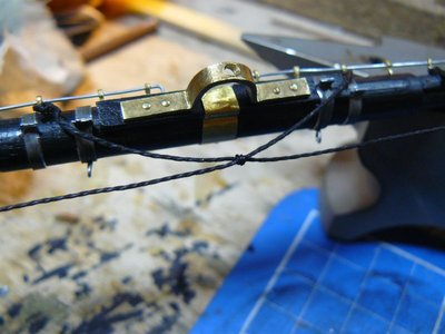

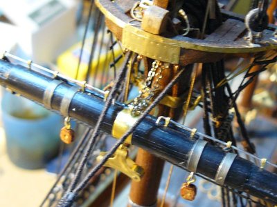

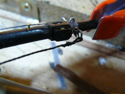

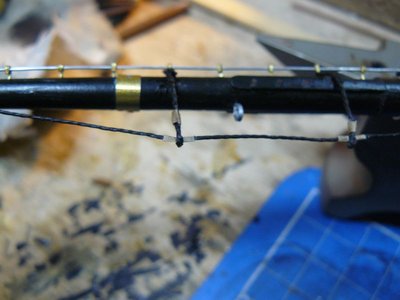

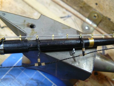

Estoy colocando los marchapies con sus estribos. Se cosen con una ligada a los mosquetones de los penoles y luego a las armaduras de los nervios de envergue. Son dos y se cosen entre si en el cruce de la cruz. Los estribos se atoran mediente barriletes y las costuras van protegidas por capillos de piel.

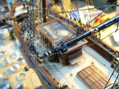

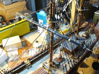

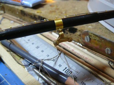

Ya he cruzado la verga mayor. Añadí los grilletes para las alas y se aferra mediante arbotantes con una boza de cadena.
Tambien he puesto los amantes mixtos de cadena y cabo.
