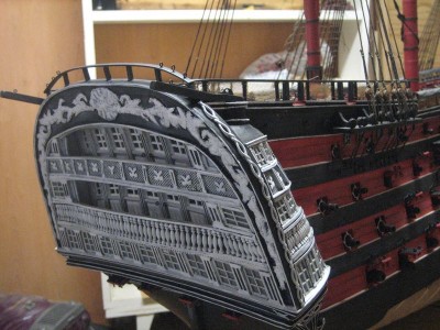

remate de la popa(a falta de fanales) y flechastes

Extraordinario efecto estético. ¿De donde salio el diseño al final?

ramon escribió:Extraordinario efecto estético. ¿De donde salio el diseño al final?
te refieres con que esta hecho el motivo floral?,si es asi esta hecho con la tecnica que hablamos del las laminas de estano,dandole forma con buriles y por dentro relleno de cera

Curro escribió:remate de la popa(a falta de fanales) y flechastes
esa popa no la has echo tu eh :lol: , ¡¡ o si :shock: !!
No, me referia a los motivos florales en si. (aunque no sabia lo del repujado) ¿son del libro del ST? o los diseñastes tu al final?

ramon escribió:
son del libro del ST,no se si has visto el navio Real Borbon del MNM,pero la peineta es muy parecida

Curro escribió:
ramon escribió:
Curro escribió: te refieres con que esta hecho el motivo floral?,si es asi esta hecho con la tecnica que hablamos del las laminas de estano,dandole forma con buriles y por dentro relleno de cera
No quería mencionarlo.... pero si. Ádemás no solo lo conozco el barco sino que en la anterior visita a Mallorca se habló largo y tendido de esa estética... Muy bien, lo cierto es que queda muy bien.
que va contrate a un modelista de Ucrania por horas :roll: :lol:

Cuenta cosas del método del repujado... impresiones. Yo lo utilicé (a pequeña escala) en el MD y le vi una potencialidad tremenda... Me interesa lo del relleno ¿Cera?

ramon escribió:Cuenta cosas del método del repujado... impresiones. Yo lo utilicé (a pequeña escala) en el MD y le vi una potencialidad tremenda... Me interesa lo del relleno ¿Cera?
es muy sencillo:
1 lo dibujas en un papel vegetal
2 lo recortas
3 lo trazas en la plancha de estaño
4 lo recortas con un cutex
5 con un buril(que es la mismo que se utiliza para esculpir figuras),digamos que le vas dando relieve pero por la cara interior,asi por la cara exterior te van quedando el relieve
6 rellenas de cera o masilla o cualquier cosa que haga relleno
7 despues el pntado,para destacar el relieve,utiliza tecnicas de subidas de luz,o sea las partes internas mas oscuras y vas aclarando a las mas salientes

Yo lo hacía practicamente igual, solo que no caí en lo de la cera para el relleno (use aquaplast pero era un poco guarrada). Yo no lo pinté, lo pavoné y luego froté con lana de acero, el pavonado se queda en los recovecos y el efecto es muy "noble", pero tu lo has bordado. Felicidades al ucraniano... :wink:
