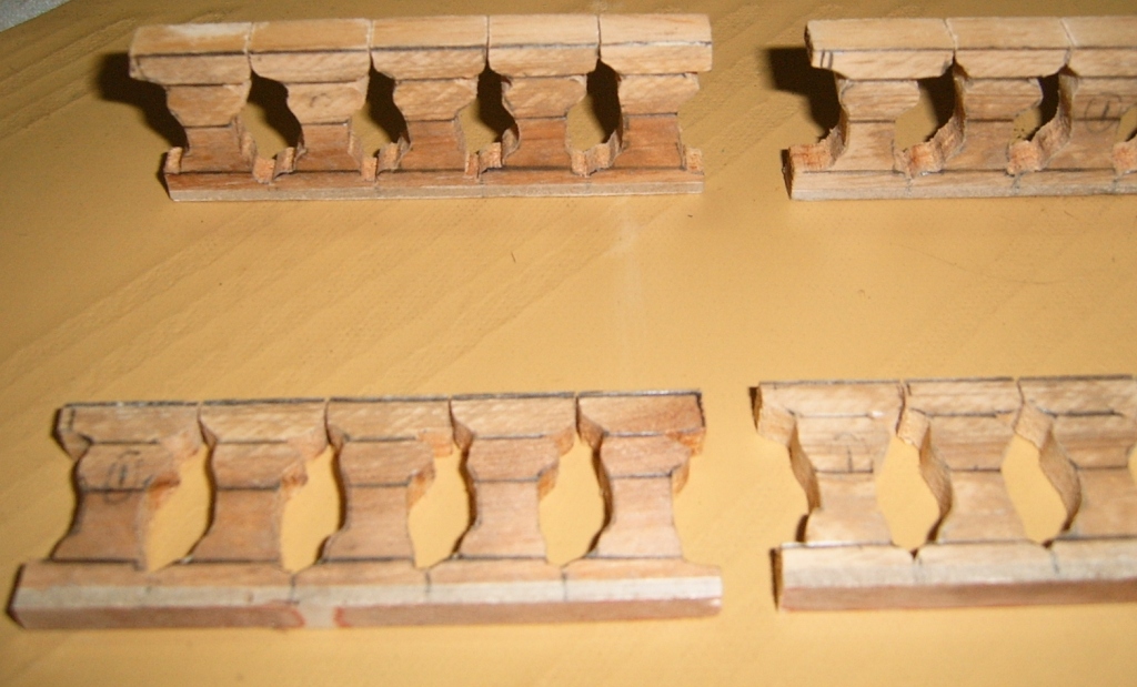

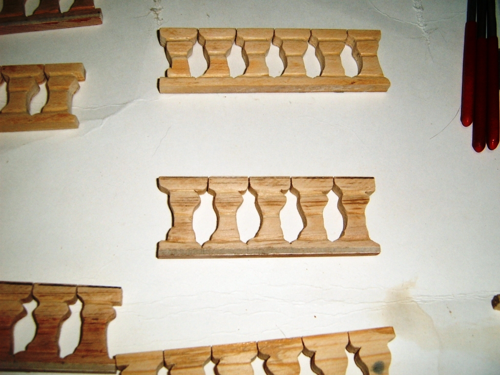

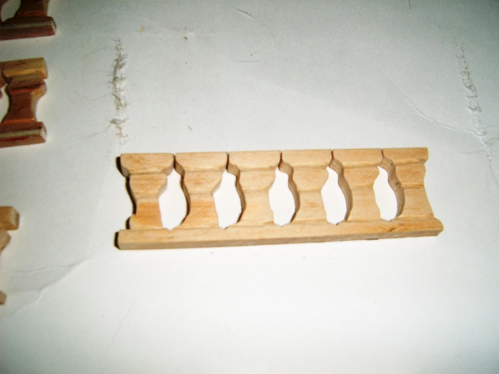

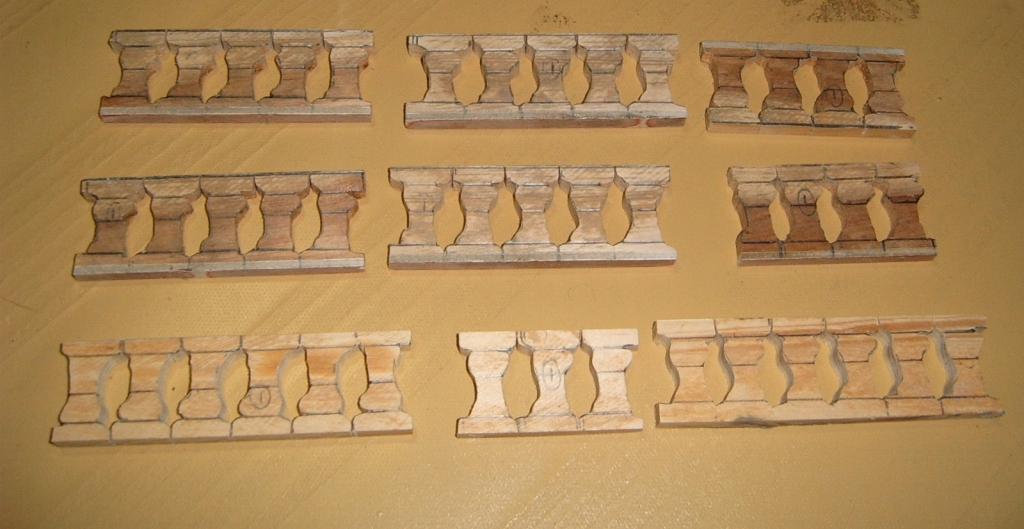

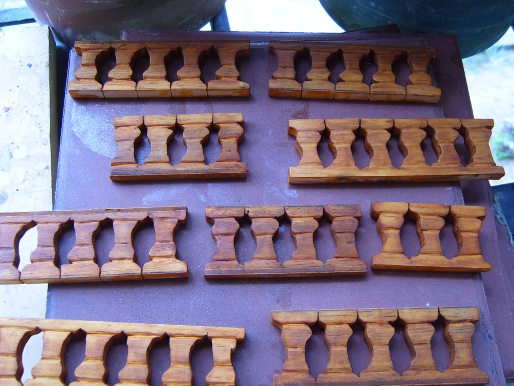

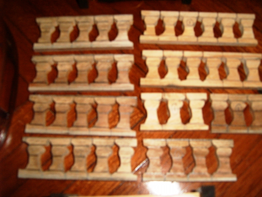

el domingo marque y corte las balaustras pequeñas que formaran el barandal, que protegen las escalas que dan acceso a la tercera cubierta, falta todo el trabajo restante, como tallar, lijar, entintar y barnizar para luego pegar.....
las coloco hoy lunes, ya que he estado ocupado estos dias,

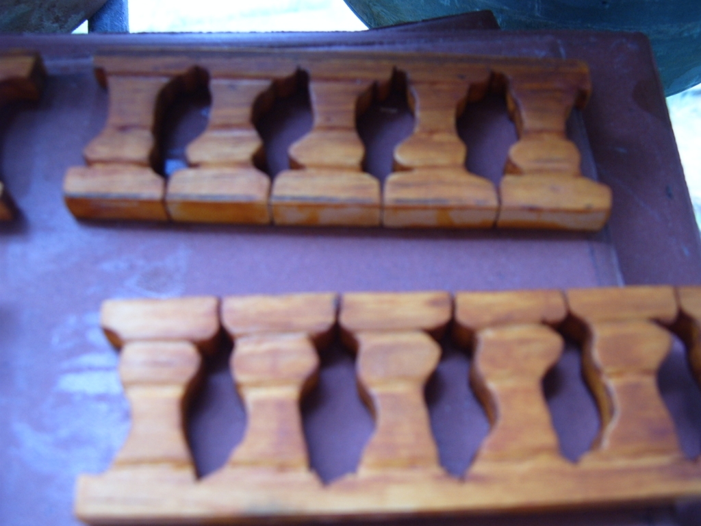

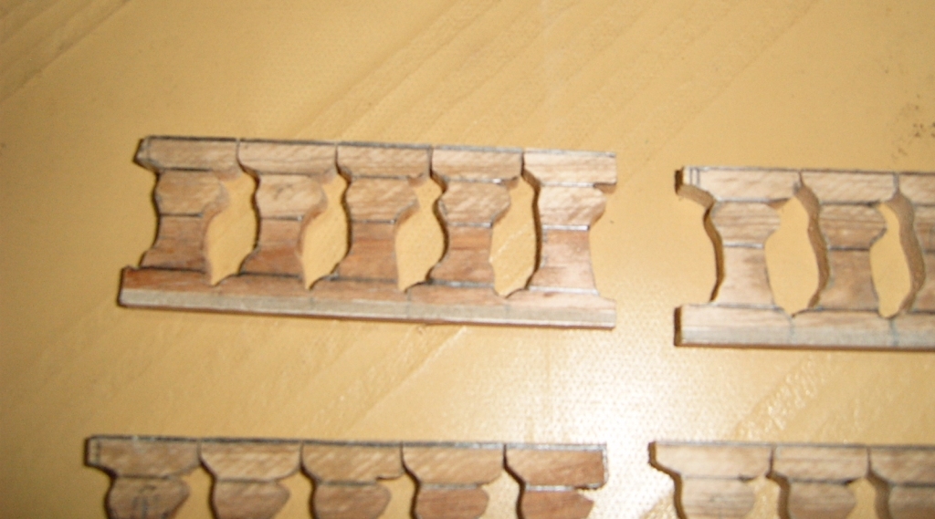

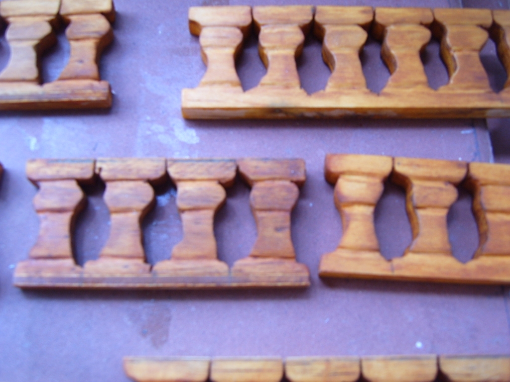

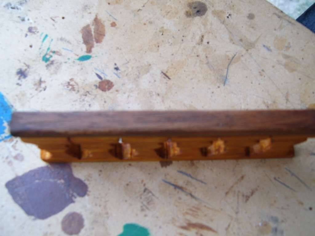

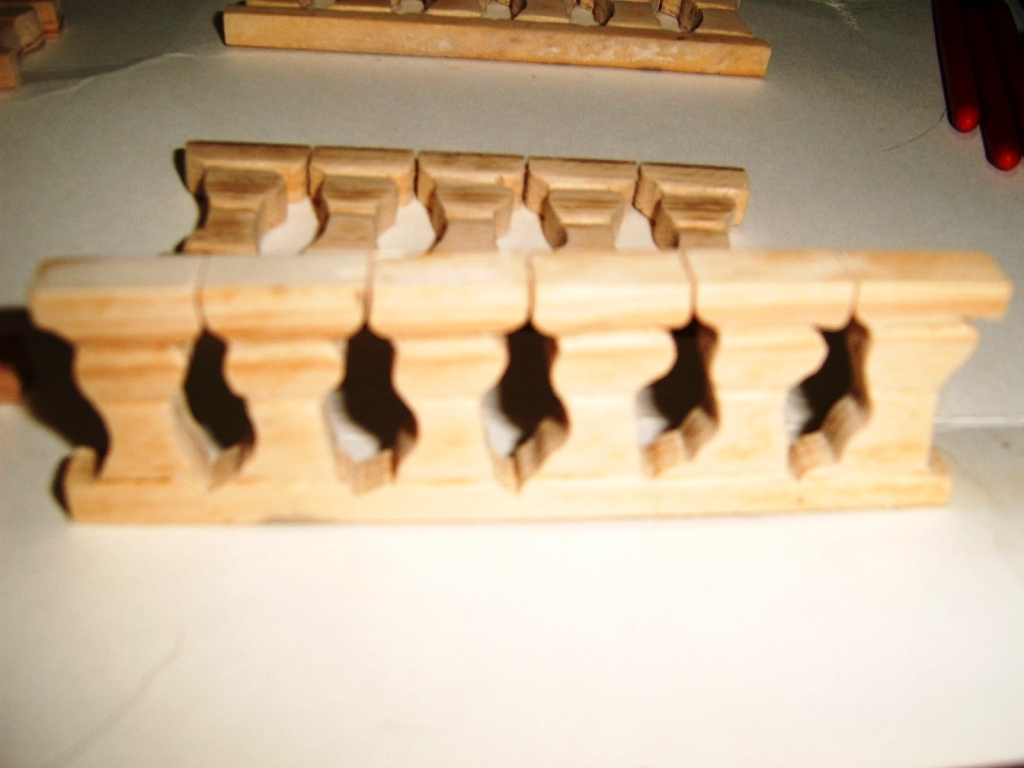

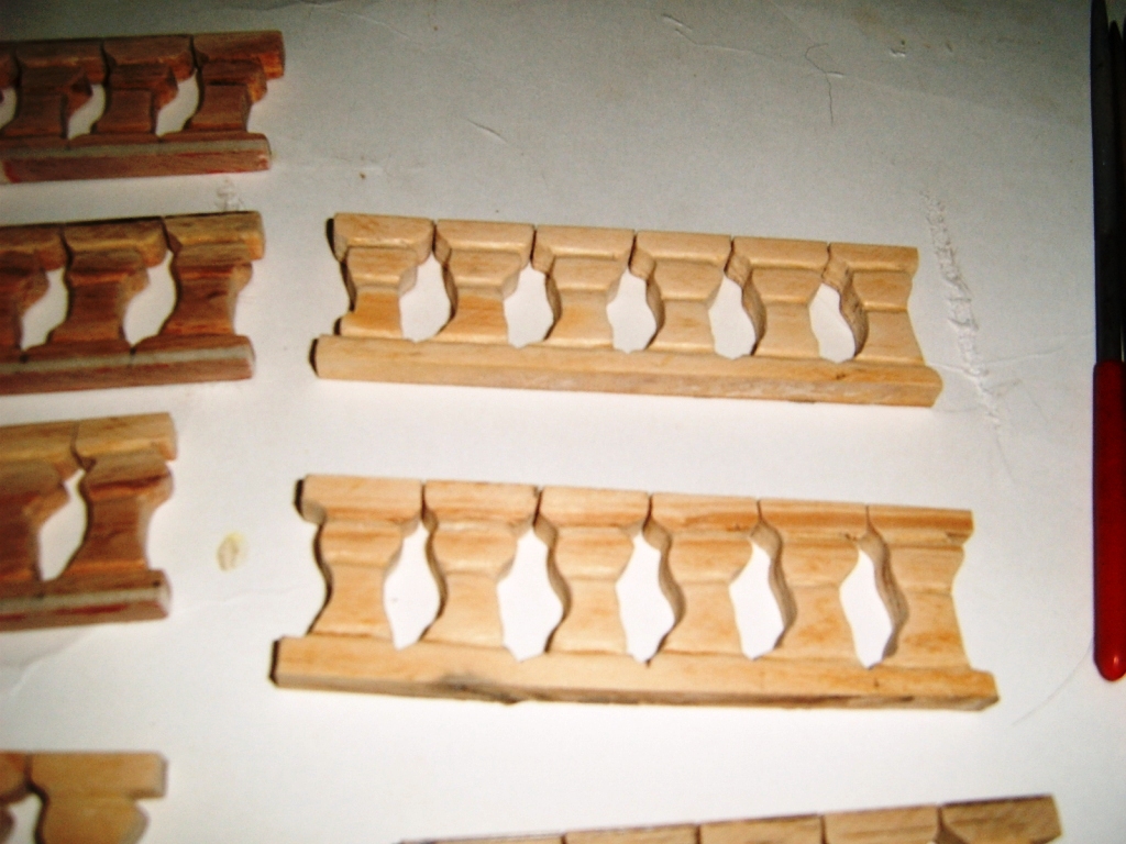

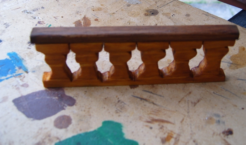

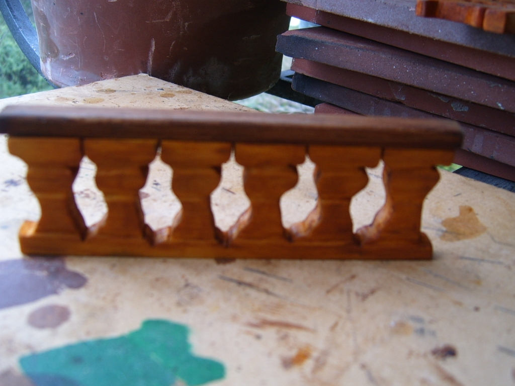

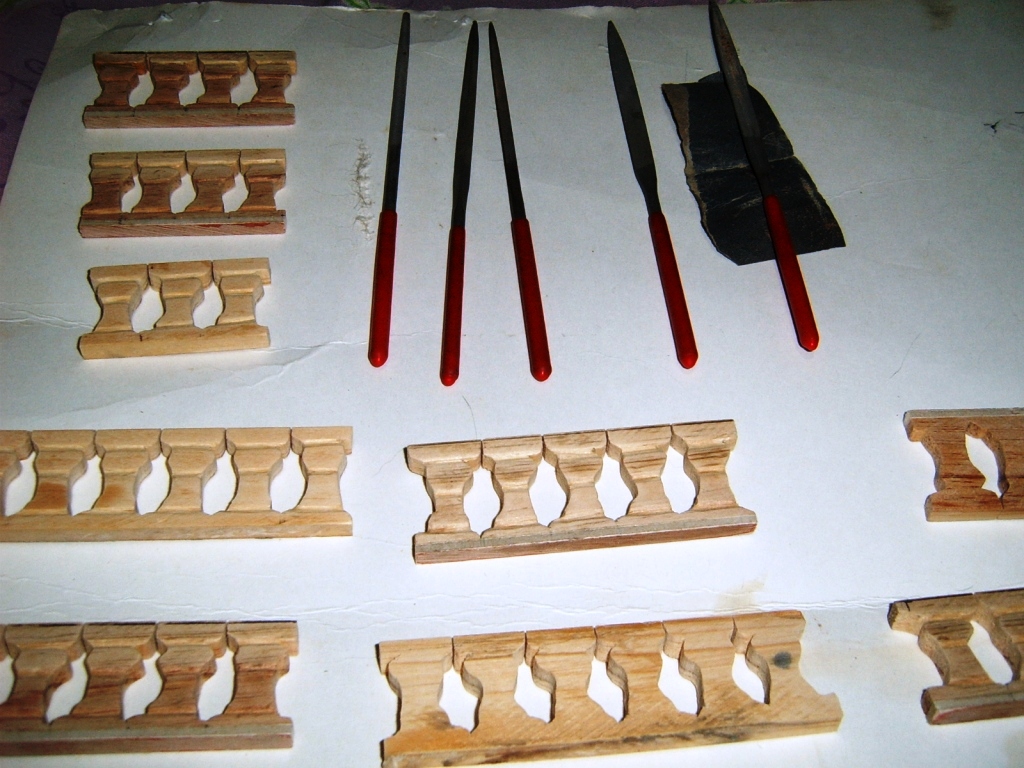

hoy tan solo me dio tiempo para marcar unos surcos que lleva los balaustres, utilizando el dremel y algunas limas de metal, luego lije y estan listo para aplicar sellador, tinte y barniz....
- Mensajes: 6504
Re: el rey del misisipi

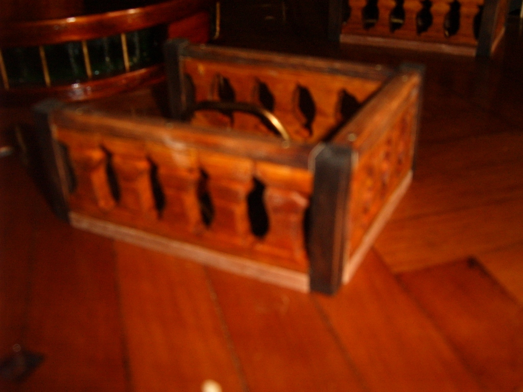

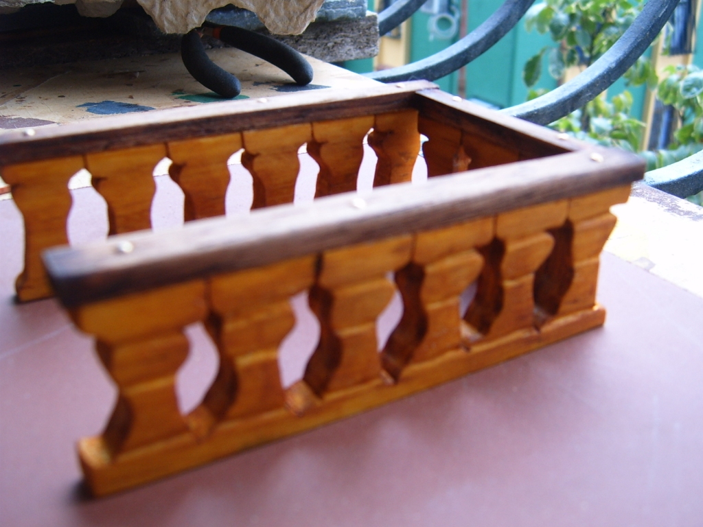

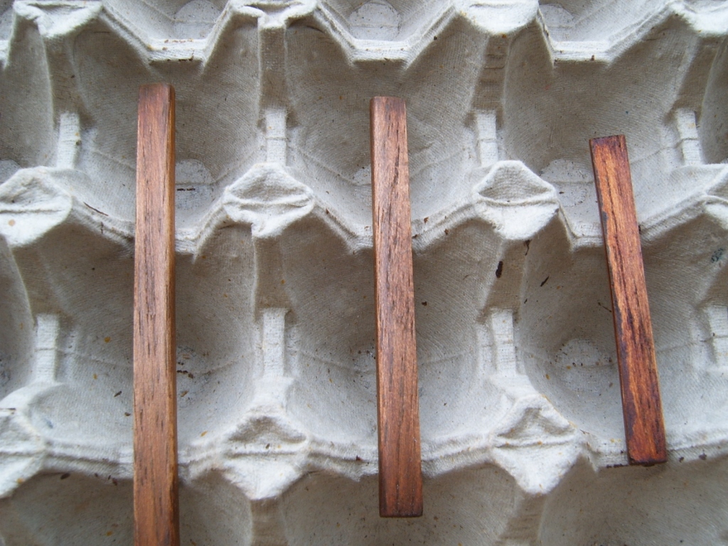

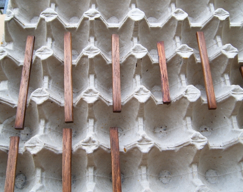

aplique sellador, lije y luego tinta color amarillo a los balaustres, corte los pasamanos y redondie y puli el borde que va hacia afuera, que serviria de apoyo a quienes se recostasen... a el... y presento como quedarian los pasamanos sobre los balaustres...

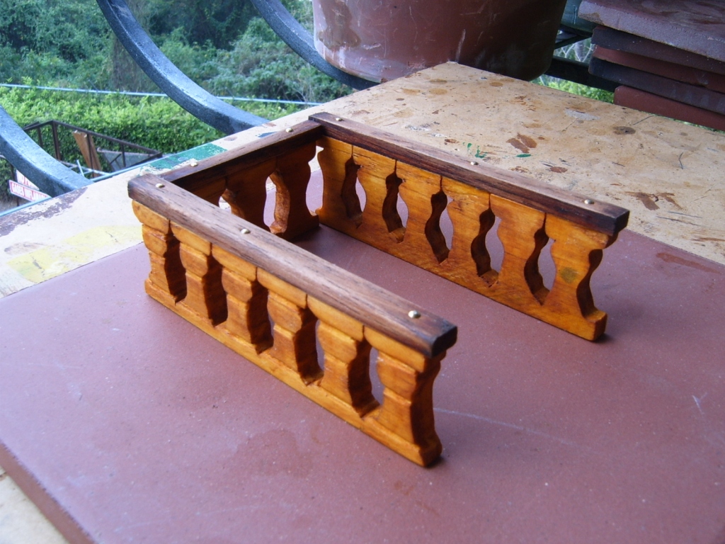

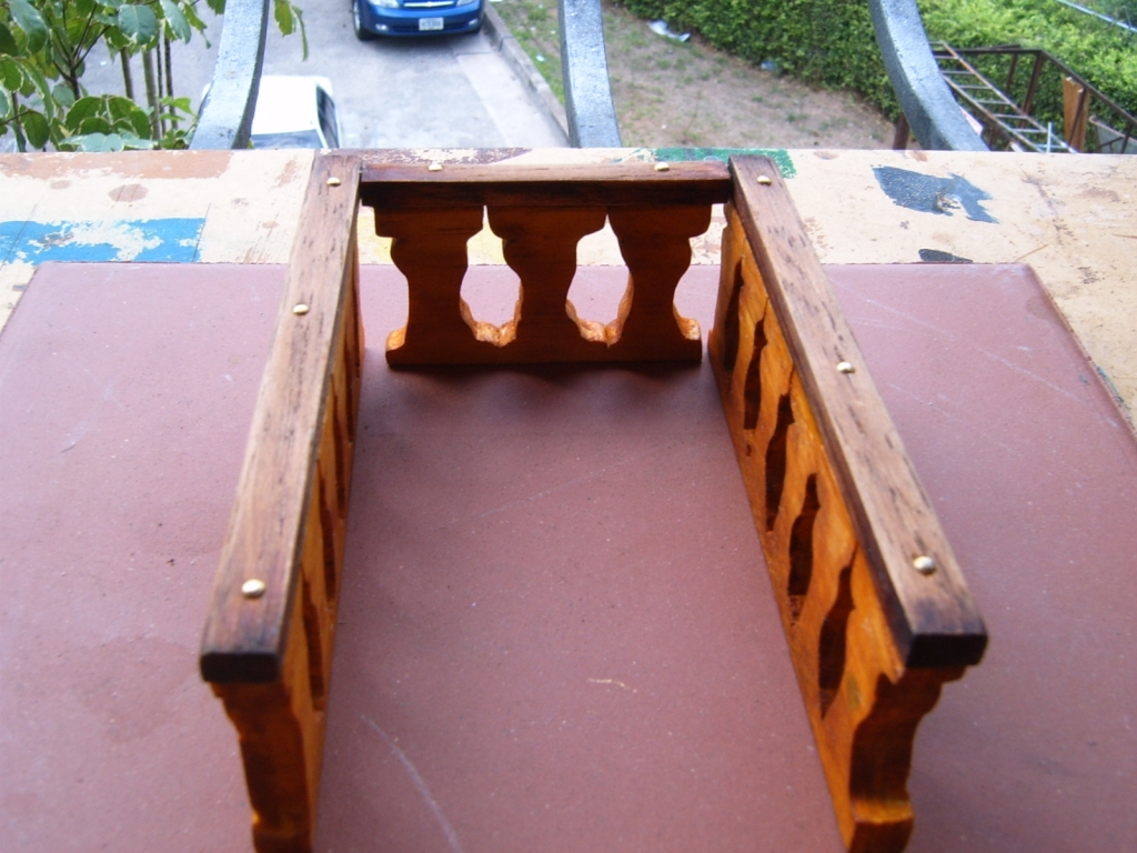

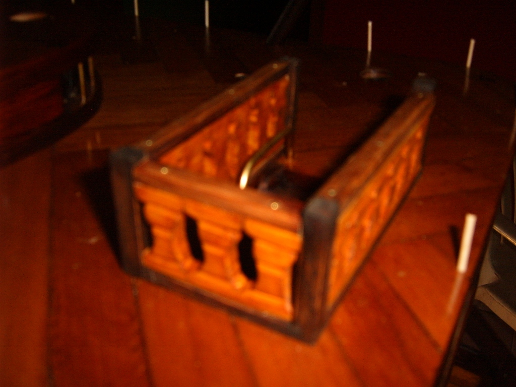

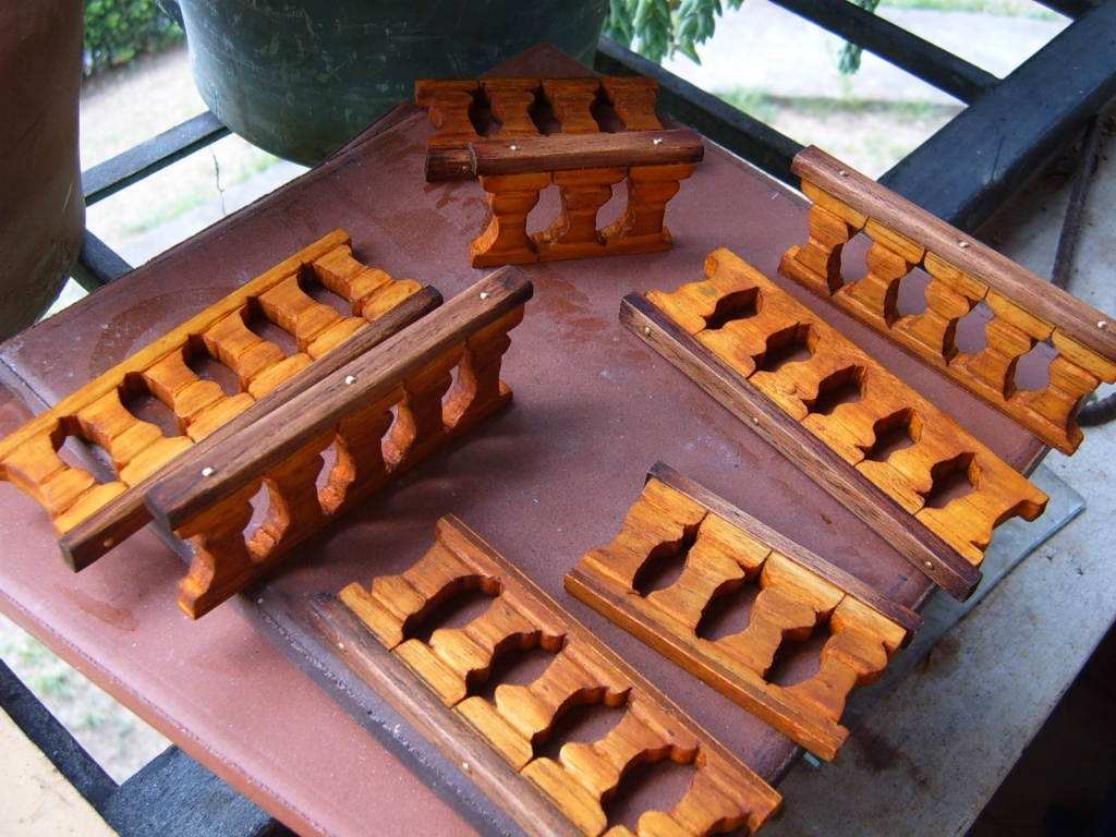

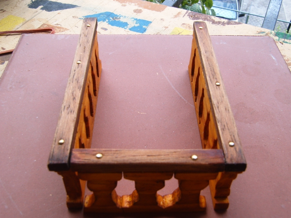

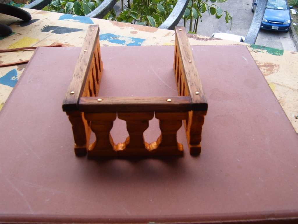

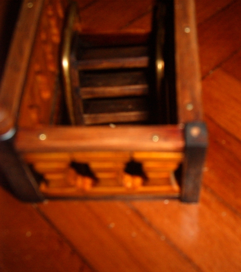

ahora si fije los pasamanos, con colbon o pega para madera y los mismos clavos lujocitos de cabeza redonda que he usado en todo el barco, dejo fotos como se ven...
Nota: quise colocar los clavos en los pasamanos, para darle mas la apariencia de rustico al barco, donde hay mucha madera hay muchos clavos.......

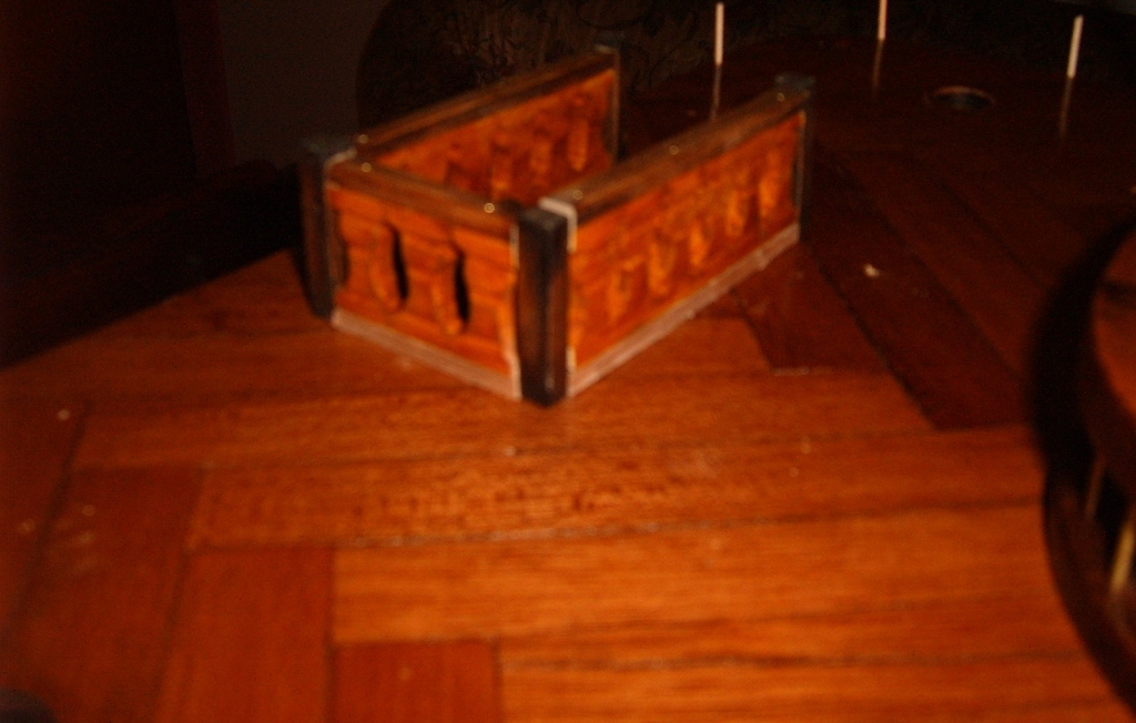

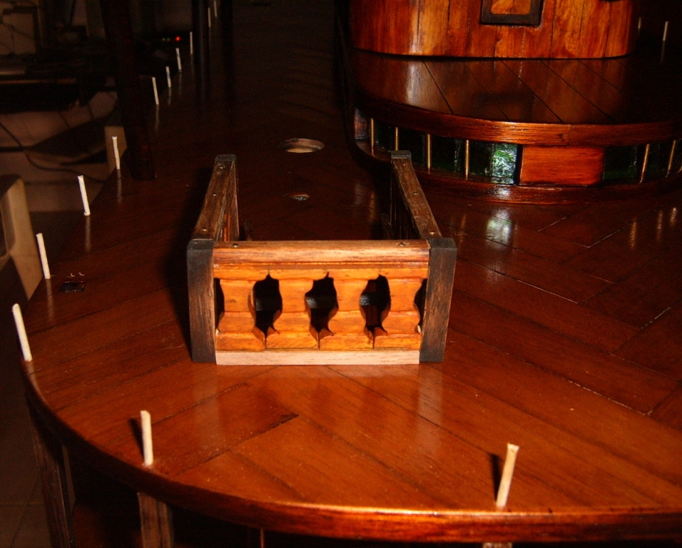

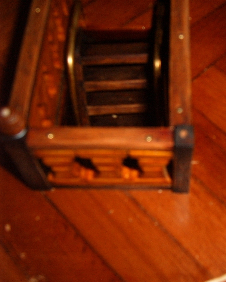

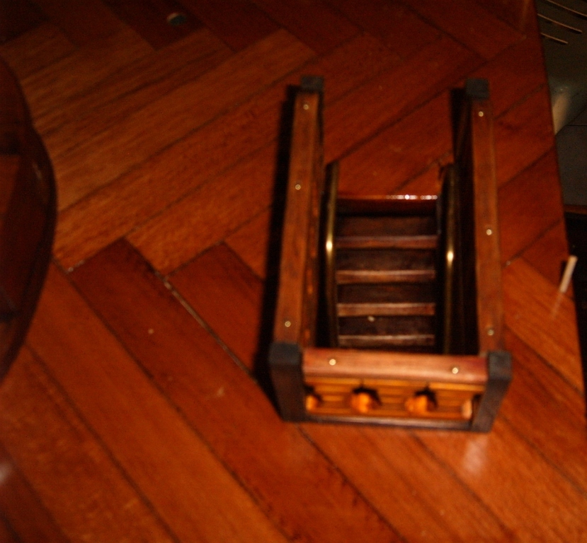

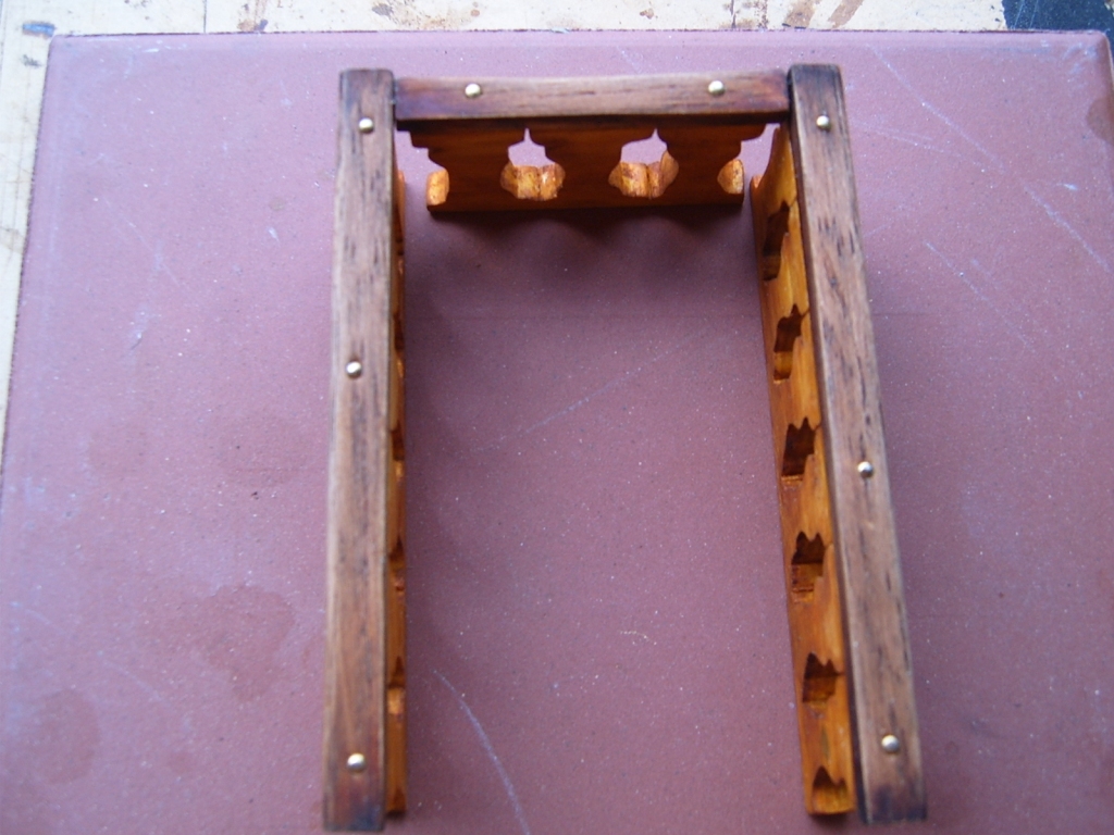

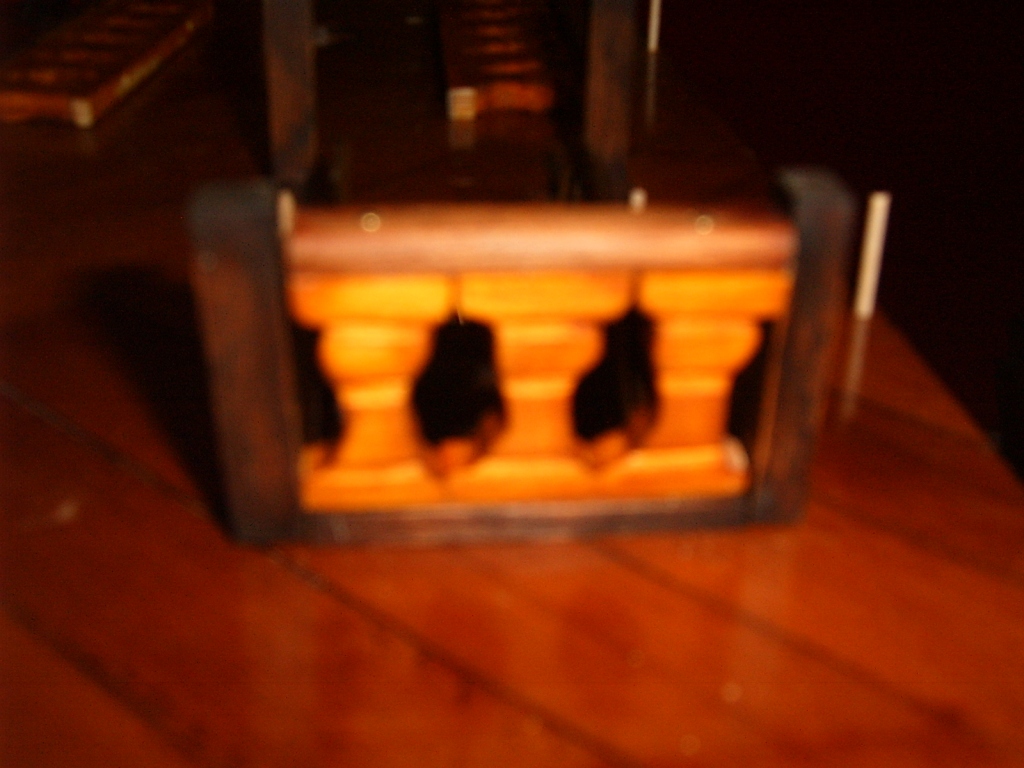

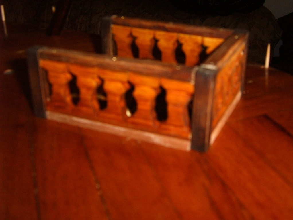

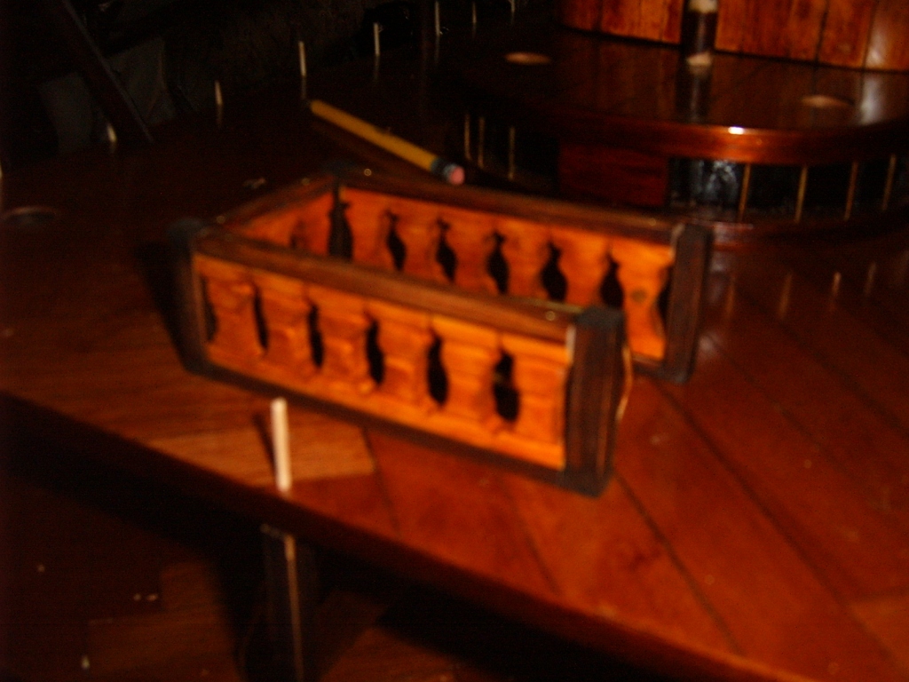

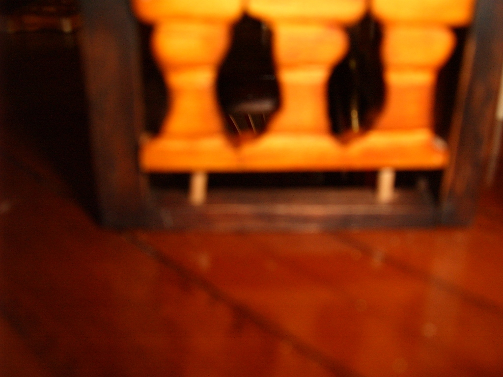

los barandales estan formados por los pasamanos y la balaustradas, hoy me alcanzo el tiempo para: dejar cortadas las bases donde reposaran estos en sus respectivos sitios encima de la cubierta, los presento solamente, faltan por lijar y entintar, para tener listo el conjunto ya de fijar definitivamente....

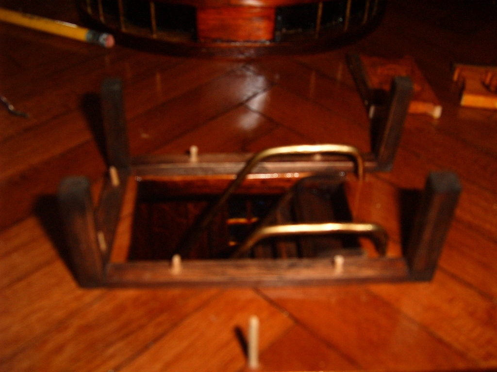

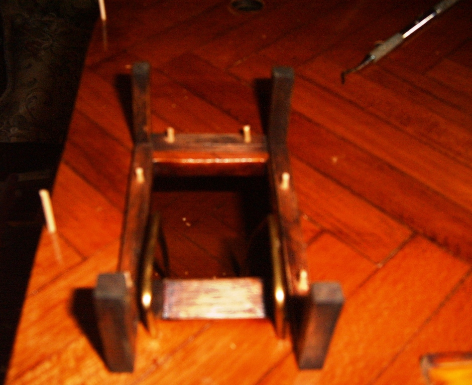

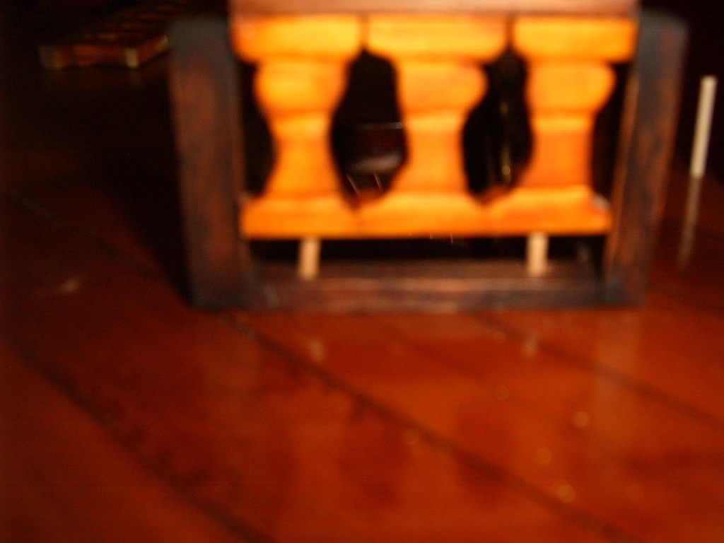

pinte la base donde reposaran los barandales y abri orificios, para ajustar las piezas a la cubiertas con cuñas de madera..... hechas de palillos de pincho de bambu....

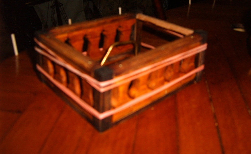

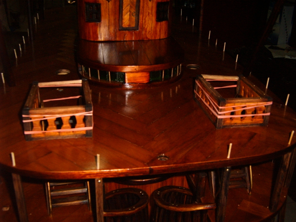

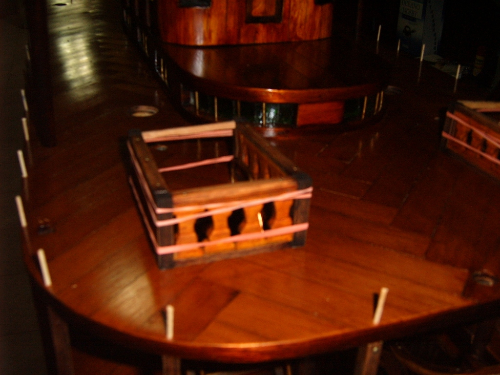

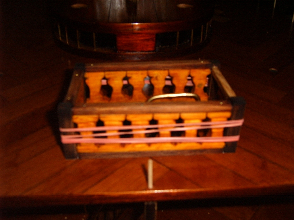

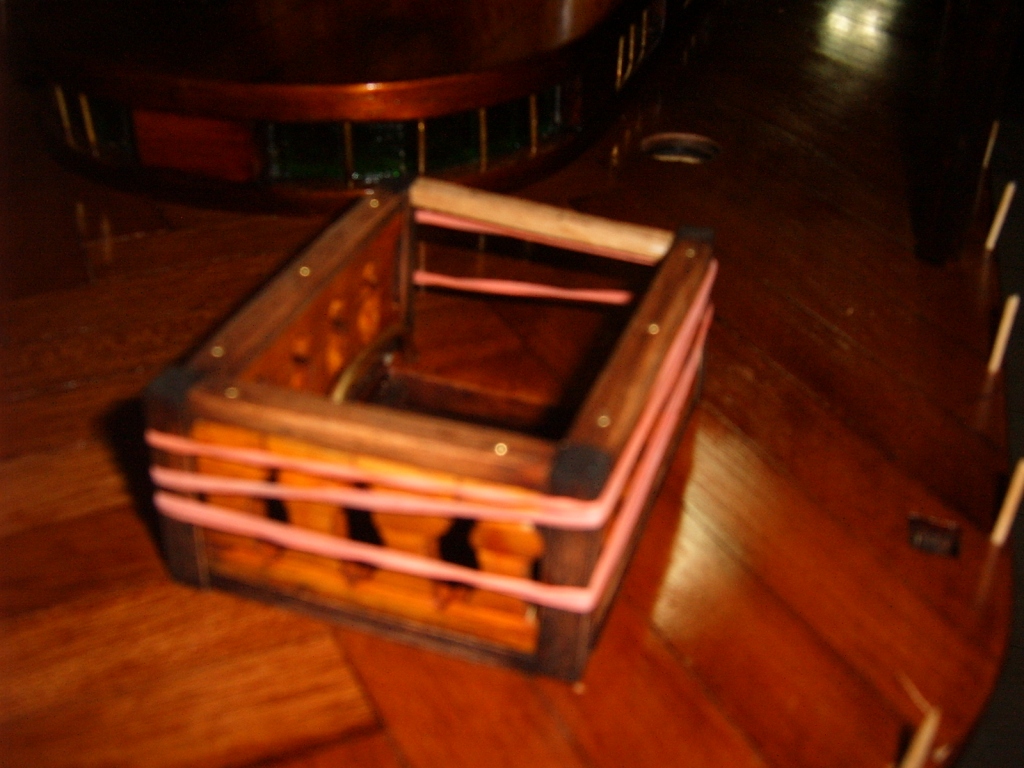

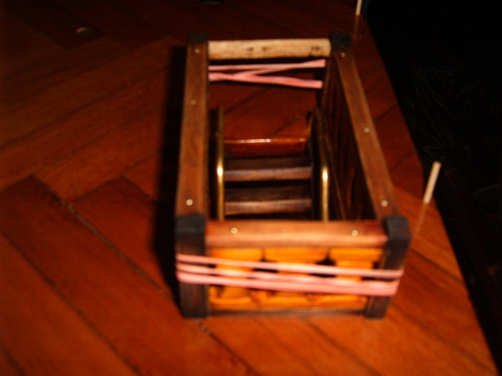

luego de aplicar la pega para madera (colbon), sujete con banditas elasticas o ligas, para que ejerzan presion y dejare secar hasta mañana.... los barandales.....
fotos generales de como quedaron hoy....

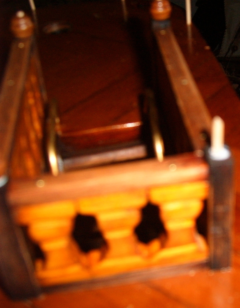

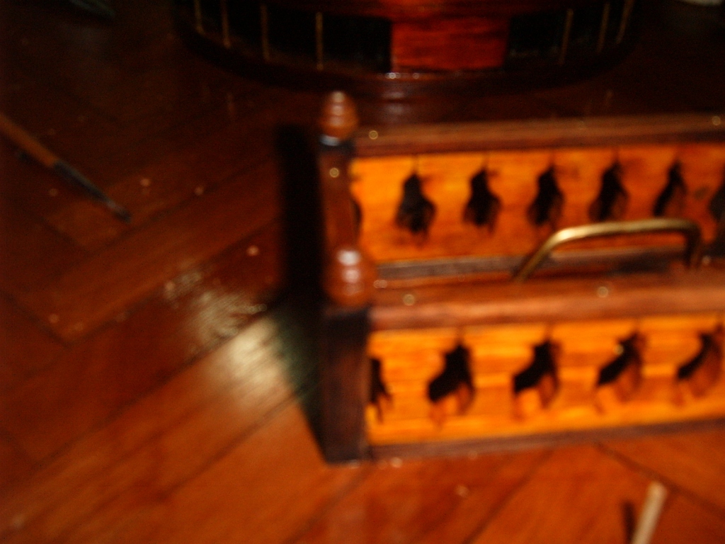

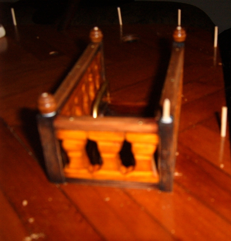

hoy ya luego de haber dejado secar toda la noche, perforo la superficie de las columnas esquineras, para por medio de un trocito de palo de bambu, (pinchos), incrustar la bolita de madera (bisuteria), lo que seria el remate de las columnas,,,,
dejo fotos..............
