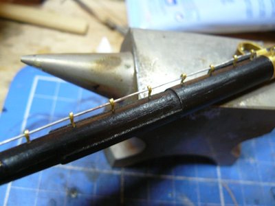

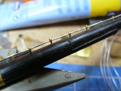

Bueno... vamos a ver si poco a poco volvemos al buen camino.
Estoy liado con los nervios de envergue de la verga mayor. El nervio es de alambre galvanizado y los pies de latón. Esta pieza tiene dos dificultades: una es enderezar el alambre (la cosa tiene su aquel), la otra hacer los pies, Ambas cosas se solucionan con martillo y yunque.

- matiasfcruz
- Mensajes: 1188
Re: PROYECTO SEBASTIÁN GUMÁ
Ramón, tengo 2 inquietudes..ramon escribió:Bueno... vamos a ver si poco a poco volvemos al buen camino.
El alambre, en vez de usar martillo y yunque, que aparte golpeandolo pierde su forma circular, no te convendria sostenerlo desde un extremo bien fuerte, y del otro tirar como para que este sufra un minimo alargamiento? sin llegar a que llegue a su punto de rotura. Esto hara que el alambre te quede perfectamente derecho.
La otra pregunta es acerca de la utilidad de estos nervios..de su finalidad.
Desde ya mil gracias.

aperple
- Mensajes: 165
- Registrado: Vie Dic 02, 2005 5:18 pm
- Ubicación: Ogíjares o Lújar (Granada)
Para enderezar el alambre, ¿has probado de hacerlo girar entre dos láminas de madera?.ramon escribió:Bueno... vamos a ver si poco a poco volvemos al buen camino.
- jose_toledo
- Mensajes: 302
Ramon a lo mejor te habia valido la cuerda de piano para el nervioramon escribió:Bueno... vamos a ver si poco a poco volvemos al buen camino.
