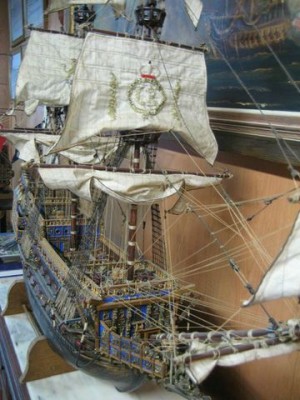

Guillermo escribió:impresiona esta foto del modelo Curro
saludos Guillermo :wink:
ya le voy cogiendo el truco a la camara :wink:

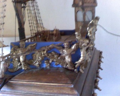

alli te van un par de fotos del sovereing of the seas, estoy experimentando enviar fotos
Vista Frontal
Vista Frontal
A mi nieta se le colo un gato
Curro
Mensajes: 2813
Ubicación: Badajoz
Mensaje por Curro »
magnifico modelo y si las tallas las has hecho tu impresionante :wink:

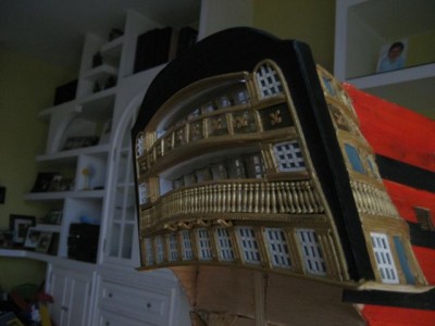

Mensaje por Curro »
algun detallito mas de la popa

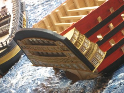

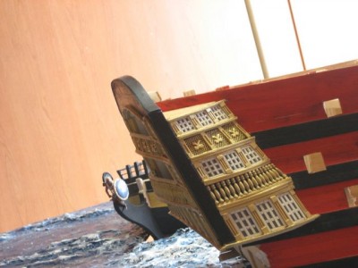

Mensaje por Curro »
alguna mas,pero en el diorama,asi se puede ver mejor el efecto de la popa con este

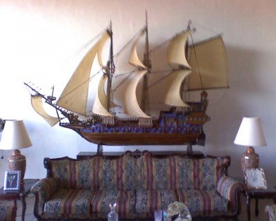

mira Robertorampone este es mi soverano,lo hice hace unos 10 años

Te felicito por tu barco precioso si realmente es uno de los mas lujosos , las tallas en mi modelo son hechas a mano , la matriz y luego moldeadas con madera artficial (polvo de madera mas resina ) luego doradas con pan de oro de 18 di quieres lugo te explico ,saludos

Conn
Mensajes: 1020
Mensaje por Conn »
¡¡impresionante popa curro!! ¡impresionante!!¡impresionante!!¡impresionante!!¡impresionante!!¡impresionante!! :shock: :shock: :shock:
Jo*er! la de mi Trinidad no le llega ni a la suela de los zapatos!!! :oops:
Buen trabajo
