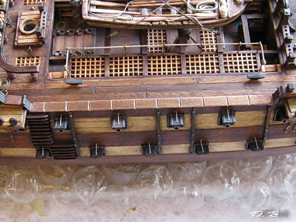

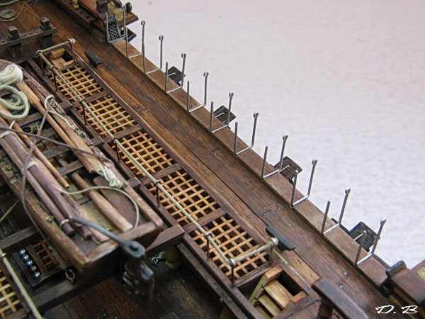

Hola que tal amigos :D

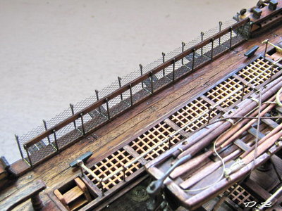

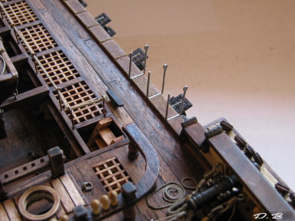

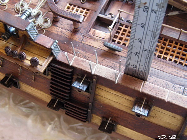

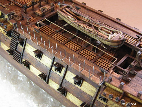

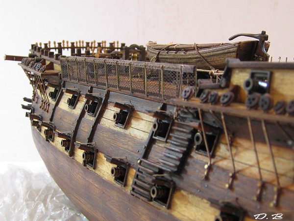

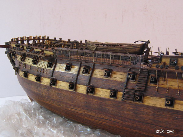

Antes ir de paseo puesto que hay que meditar (el añejo del Capt.Morgan ayuda mucho para esto ) !!! :mrgreen: una pequeña avance del trabajo en curso :
Aqui esta : :wink:
Antes pegar los candeleros hice una ranura ( 1mm de ancho ) para sus fijaciones ( espacio de 15mm )
Colocacion/ Montaje/controles/ pegado con cyano.
Pronto :
Montaje de los 11 candeleros
Feliz dia para todo y feliz Pascua de resureccion :D :wink:
Pura Vida
Dominique :wink:
Última edición por banton el Lun Ene 20, 2014 9:00 pm, editado 2 veces en total.

aunque para mi barnizar un barco es un sacrilegio,tengo que reconocer que estas haciendo un gran trabajo con el KIT :wink:

Muy buenos avances, la duda que me surge, ¿esos candeleros están echos con grapas?, por lo demás solo decir que estoy con Tasso el mejor deporte el rugby y preferiblemente con un Whyskey irlandes.

laocoonte
Mensajes: 127
Registrado: Vie Nov 12, 2010 5:46 pm
Re: Paso a paso del San Juan Nepomuceno de Art.Latina
Mensaje por laocoonte »
que maravilla, no me canso de ver su trabajo...
Una pregunta.. como consiguió pegar los candeleros con cyano sin manchar absolutamente nada la madera?? me parece increible

Buenos dias company Banton ,que bien han quedado los candeleros,me apunto el tema de la grapa para el Corzo un bergantin , es como todo lo que esplicas envegeci la cubierta siguiendo tus instruciones tema palillo y alcohol para sacarle los tonos en el Hunter muchisimas gracias por enseñar, a parte del ron , el malta ( la isla de Jure ) esta riquisimo lo comercializa la casa Torres,
un saludo Tasso.

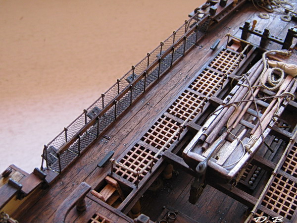

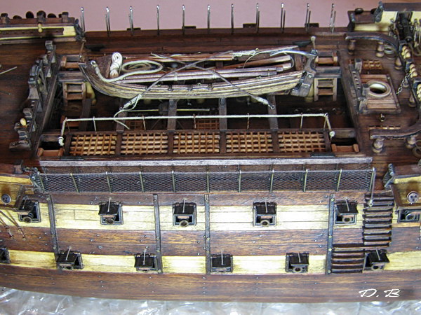

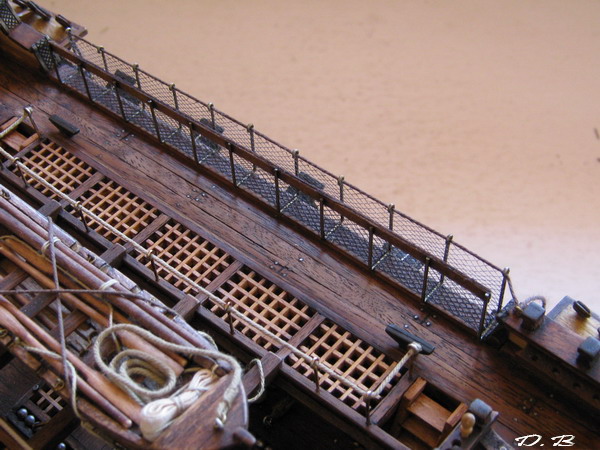

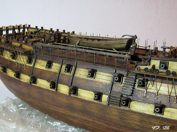

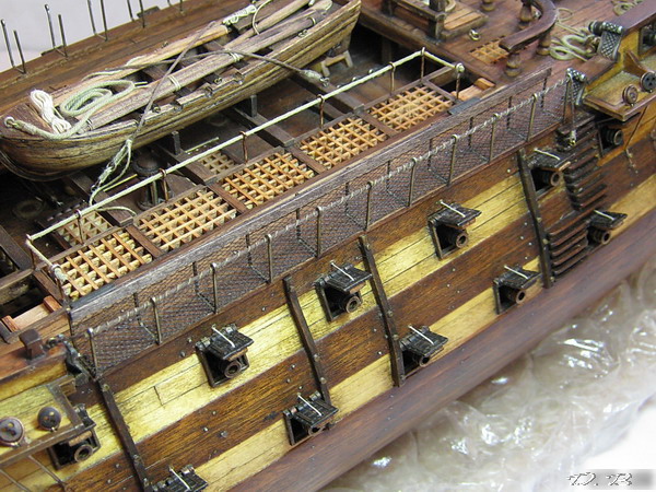

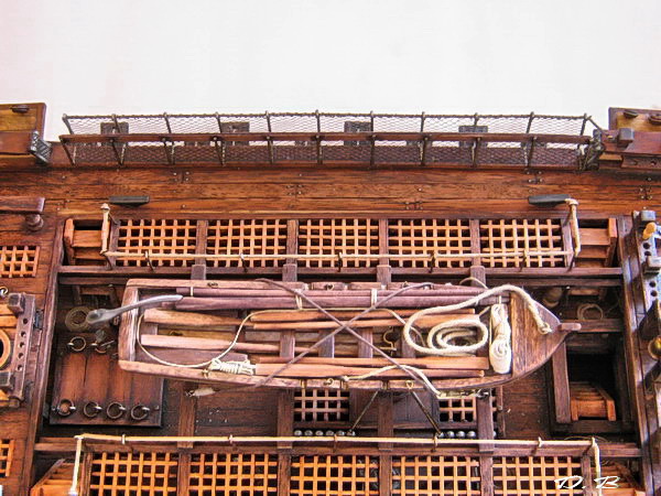

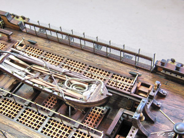

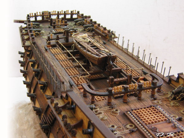

Hola amigos :D
Despues de una Semana Santa bien " cargada " con conejos , huevos y todo :mrgreen: empezamos de nuevo 8)

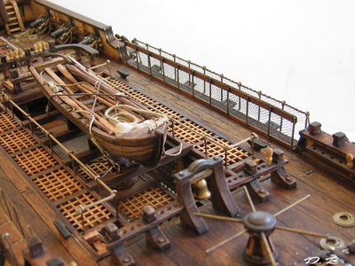

Colocacion de los candeleros de ambos lados .
( 11 candeleros / espacio :15 mm )

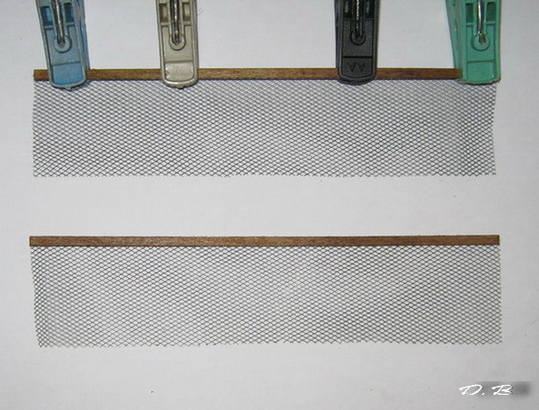

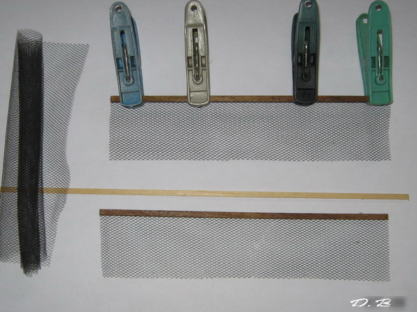

Realizacion de la red .
tul negro : 15 x 7 x 13 x 150 ..
traca : 3 x 0,60 x 150 mm ( 2 por red )
Nota :tul pegado en la mitad de las 2 tracas .
Colocacion de la red
Colocar la relinga y fijarla
Sujetar la red
Con ayuda de una aguja /hilo de coser atar la red sobre la relinga .
Pronto:
Hacer lo mismo del lado estribor .
Feliz dia para todos
Pura Vida
Saludo
Dominique :wink:
Última edición por banton el Lun Ene 20, 2014 9:09 pm, editado 2 veces en total.

Muy, muy buen trabajo. De una limpieza y realización extraordinaria. Hace que todo parezca fácil.

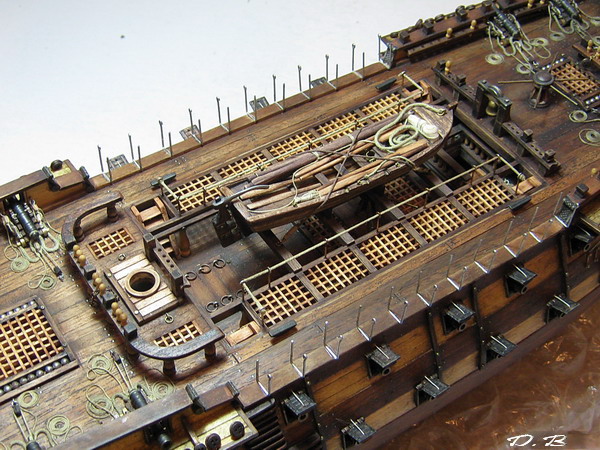

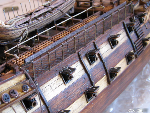

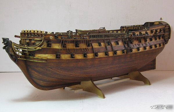

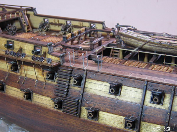

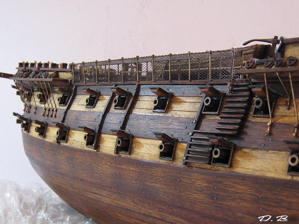

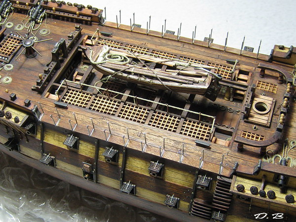

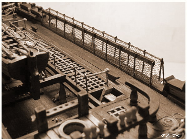

Hola amigos

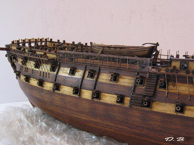

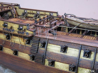

Batayolas lado estribor .( mismo procedimiento )
las fotos: :wink:
Pronto :
De cortar/tintar/secar la tela para hacer los coys voy aprovechar el momento para estudiar el montaje de las batayolas sobre las tapas de regalas del alcazar .
Dominique :wink:
Última edición por banton el Lun Ene 20, 2014 9:13 pm, editado 2 veces en total.
Juan M.Restrepo E.
Mensajes: 580

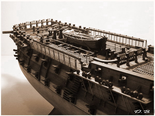

[quote="banton"]Hola amigos
las fotos: :wink:
Dominique, te quedaron muy buenas las batayolas. :wink:
Los candeleros o soportes de las mismas, los realizaste tu? De ser así que material usaste? Yo en mi Nepo use unos comprados en Guinea y la verdad es que se ven muy inferiores a los tuyos :oops:
Perdona lo preguntón, pero es que los veo muy bien logrados y me gustaría copiarte. :roll:
Saludos y....
Pura Vida!!!!!!!!
Juan M. :) :) :)
MMP
Mensajes: 994
Ubicación: Collado-Villalba
Mensaje por MMP »
Cuidado Banton, NO HAY batayolas sobre la tapa de regala del alcazar :o
En todo caso hay una red rellena de calabrotes (trozos de cabos sueltos) en forma de "salchicho" a lo largo de la regala, algo muy parecido a la solucion que yo le he dado a la zona de la toldilla donde coincide con el obus :shock: :shock:
En todo caso, hazte de un "inspector de arsenal" :lol: :? :? , haz una figura a escala de la altura de una persona (sin gorro) en un carton, lo pegas en un taquito de madera y ya tienes al "inspector de arsenal" que te servira para tener medida de la altura que tienes en el alcazar para saber si necesitas o no cubir a los marineros con una batayola :P :P
Saludos de MiguelMP
