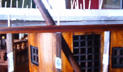

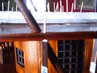

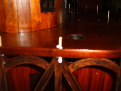

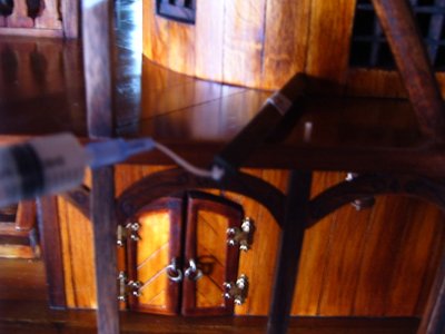

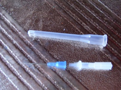

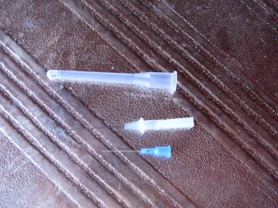

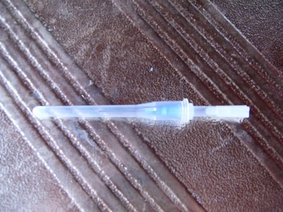

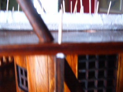

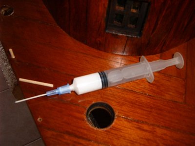

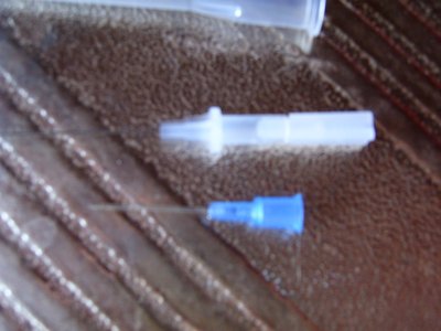

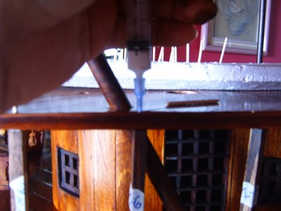

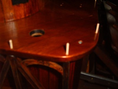

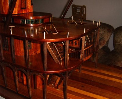

bueno hoy ya definitivamente empece a aplicar colbon a los palitos o cuñas que sostendran los pilarotes en su parte superior de la primera cubierta y serviran para fijar las bases de los pilarotes de la segunda, para no hacer mucho reguero utilice una aguja que deja un catete o otra agujita plastica dentro de las venas de los pacientes para no estar pinchando a cada rato, le sumistran el suero y medicamento, no le se el nombre tecnico, no me da pena decirlo o escribirlo, pero me mantengo alejado de las agujas ya que soy muy medioso para que me inyecten, de ver una aguja me desmayo ja ja ja :D :D :lol: :lol: ...
dejo fotos explicando como pegue los pasantes....
este aparatico se introduce en la vena y luego se saca y queda como un catete o aguja plastica adentro... para no estar pinchando cada rato el paciente...
sin tapa
sin tapa
la aguja color azul, pero su parte de adelante o tubito es plastico...
esa es la parte que queda en la vena... y la que vamos a usar...

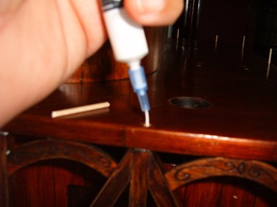

ya tengo la jeringa con pega para madera colbon
introduzco en el orificio y inyecto el pegante je je je...
introduzco el palito, va a salir el exceso, pero van a quedar tapados todos los huecos...
limpio el exceso con trapo humedo de inmediato.......
y ya me queda sujeto el pilarote de abajo y sobresale la parte que tendra el de arriba........
Mensajes: 6496
Re: el rey del misisipi

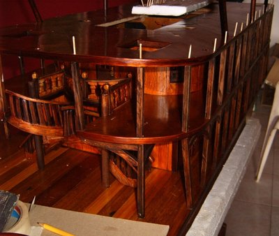

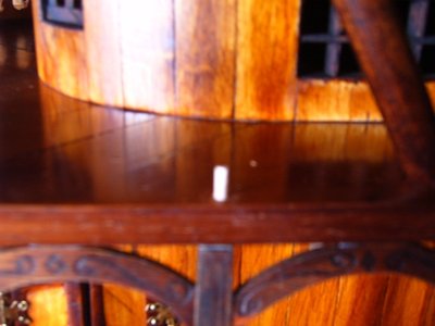

explique como pegue los pilarotes en sus extremos con la cuña, para quien quiera algun dia hacer este modelo pueda tener una idea de como se pueden ajustar bien los pilarotes y que con el tiempo no haya peligro de que se despeguen..............
lo digo porque de pronto puedo ser canson colocando tantas fotos, pero desde el comienzo he explicado casa cosa que hago... esa es la idea de un paso a paso.............
fotosssss

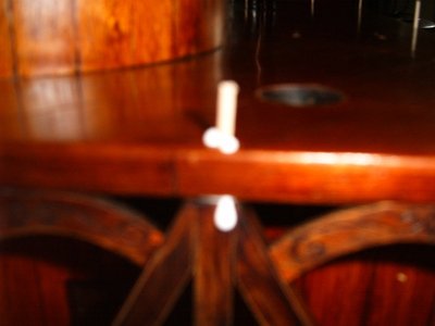

pegando el numero 6,
ya esta cuña o pasador esta pegado, como vieron en las fotos anterior
aplico en el orificio de la base el colbon o pega para madera..
lo monto sobre el pasador y lo alineo con el agujero de arriba.. e introduzco la pega
meto el pasador, se va a rebosar la pega,
pero mejor porque va a llenar todo el interior del pilarote agujereado
limpio el exceso con un trapo humedo....
y asi queda fijo en ambos extremos a la cubierta, ya tiene que ser un golpe muy fuerte que lo despegue o parta............
Mensajes: 6496

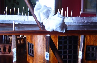

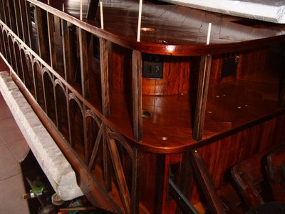

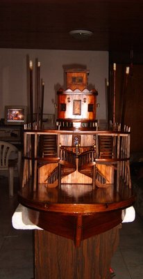

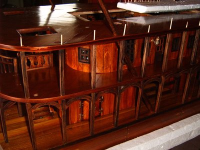

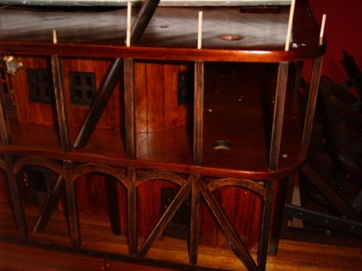

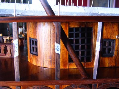

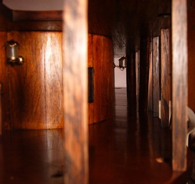

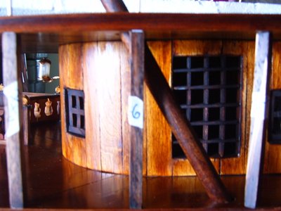

dejo fotos de como quedo los pilarotes de babor, ademas se observan los pilares o columnas para sujetar los cabos que amarraban las cubiertas entre si para mas refuerzo y evitar que el barco se partiera en dos por lo largo y pesado...
se me olvido, la parte que sobresale del pilarote 6 sera donde iran encajados los pilarotes mas pequeños que formaran los barandales de la tercera cubierta...
ya babor esta listo, retire la cinta donde estaban numerados y limpie nuevamente con trapo humedo..
tambien quedaron fijo los pilares o columnas que sostendran los cabos que sujetara las cubiertas entre si, evitaban en el barco real que se partiera en dos por lo pesado y largo..
luego los cortare a su medida..

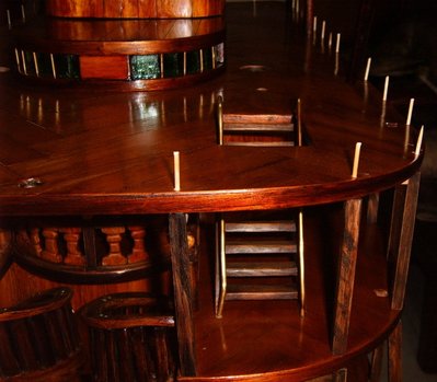

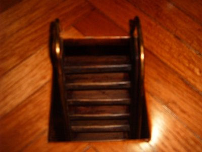

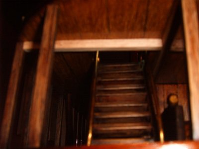

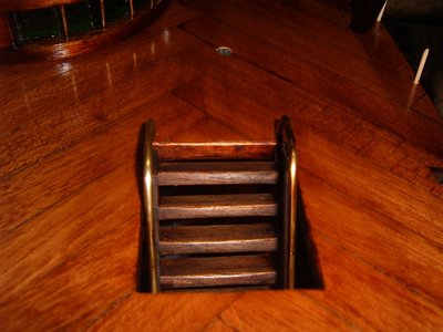

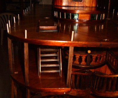

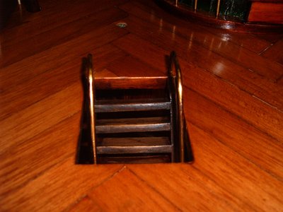

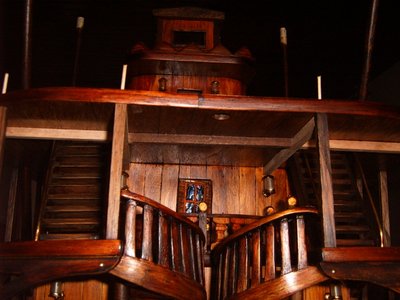

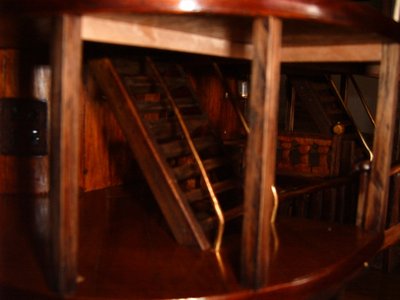

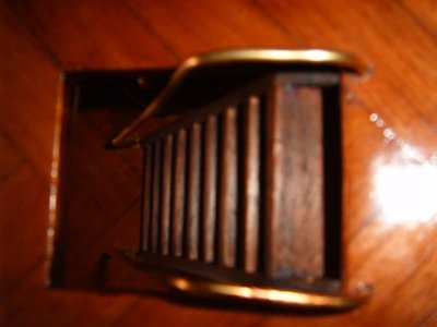

hoy ya quedaron fijas definitivamente las escaleras y sus respectivos pasamanos en varilla de bronce (usada para la soldadura), no pude hacer mas milagro para colocar bien las varillas, ya que dobrarlas para darle su forma adecuada, es trabajo casi de un metalurgico y eso no es mi fuente.... hice mucho para dejarlas asi como estan,,,

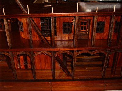

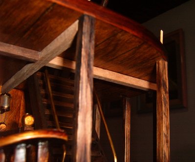

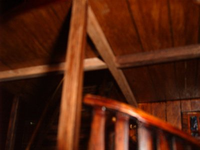

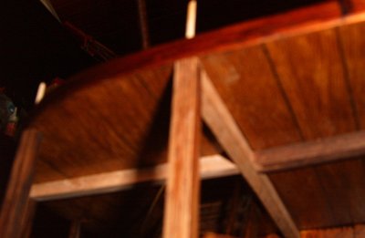

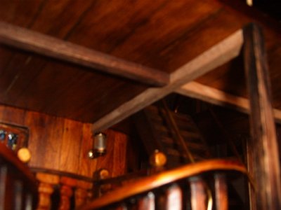

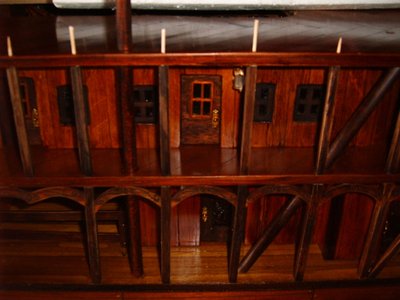

soportes o vigas del techo de la segunda cubierta, presentandos solamente, faltan por sellar y entintar y el barniz para luego fijar definitivamente................

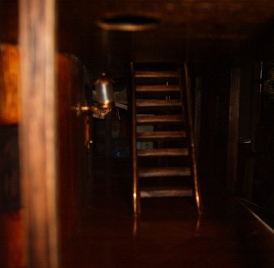

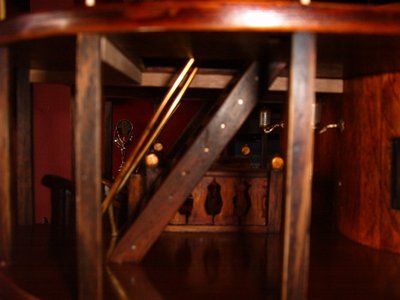

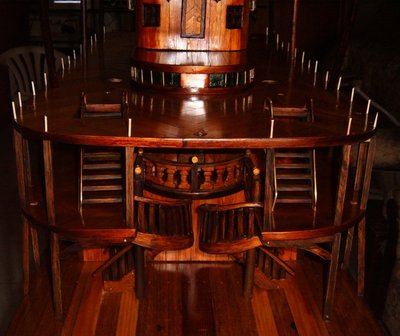

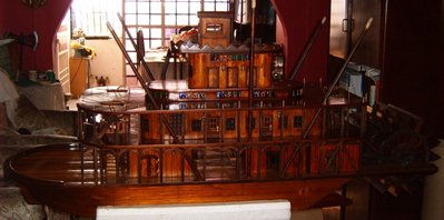

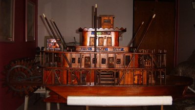

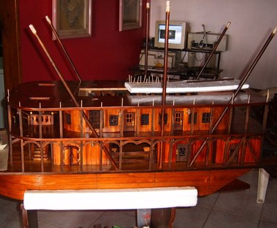

luego de fijar las escaleras y pasamanos de varilla de bronce, y presentar las vigas del techo de la segunda cubierta (fotos anteriores, dejo unas fotos generales de como va el misi, luego de haberle sacudido un poco el polvo .... :lol: :lol: :lol: :lol: :lol: :lol: :lol: :lol:
