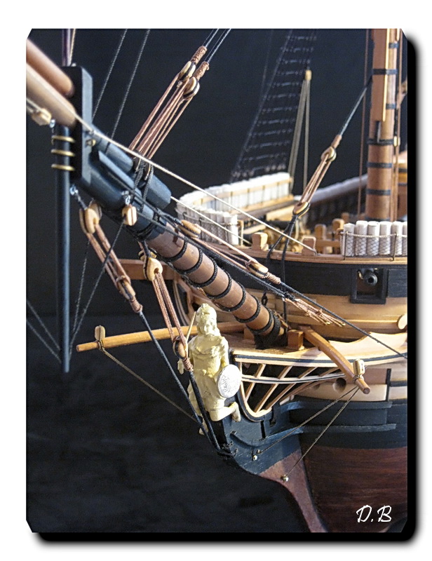

Yo estoy montando el modelo de MAMOLI de la misma fragata.
Subiré fotos (soy nuevo en el foro).
Sobre el mascaron, se parece mucho al de la replica de la película, el caso es que el del modelo de MAOLI es distinto y me surge dudas de cual es el mas parecido. ¿sabes algo de este tema? yo sigo investigando.

Hola Pedro
Bienvenido al Foro .... ;) muchas gracias por tu comentario , esperando ver tu trabajo pronto .
A lo del Mascaron aqui el paso a paso ( Nota : en mi caso un amigo mio me ayudo a conseguir la figurina basica )
1/ Figura estándar femenina marca Historex - 1/35 -
2/ Arcilla de modelado endurecida
3/ Poxilina o pasta Epoxi
4/ pasta de madera
5/ Pintura Oleo Amarilla de Nápoles
6/ Efigie de la Medusa para el escudo (información Internet) + impresora
abajo izquierda la figurina del Kit .... a su derecha lo que parece mas o menos a Minerva
Espero haber respondido a tu pregunta
Estoy a la orden de ser necesario
Feliz final de semana
Pura Vida
@+Dominique ;)

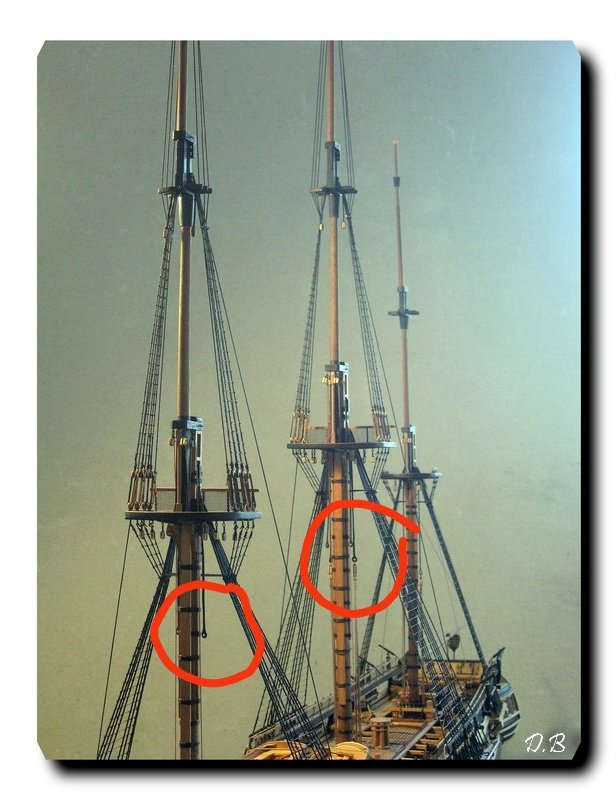

Espero que el Sr, Banton no se enfade conmigo por editar esta foto.
El caso es que estoy montando la fragata H. M. S SURPRISE y el hilo que tiene en este foro me esta sirviendo de gran ayuda.
Me gustaría saber desde donde estan "anclados" los cabos que bajan desde las cofas y si tienen un nombre específico.
Tampoco tengo claro si son dos o cuatro cabos los que cuelgan de cada cofa.
Gracias por la ayuda.
http://pericosdelino.blogspot.com/" onclick="window.open(this.href);return false;
http://pericosdelino.es.tl/" onclick="window.open(this.href);return false;
Mensajes: 6051
Re: Fragata H.M.S Surprise - 1/48 de A.L ( Terminado )
Hola. Esos cabos se colocan abrazando la espiga del palo, como los obenques, se llaman coronas, hay cuatro en mayor y frinquete y dos en la mesana, sirven para soportar aparejos con los que se mueven las embarcaciones, manejar pesos, meter o sacar cañones.
Deberías conseguirte el Rigging period de Peterson, si no lo encuentras ponme un privado con tu dirección y te lo mando, es un libro solo de dibujos, si quieres saber cómo y para qué sería mejor el Vallarino, que está en español, pero es un libro gordo, para marinos.
