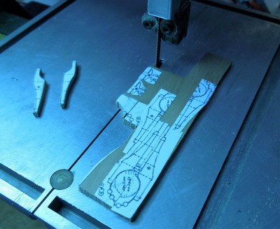

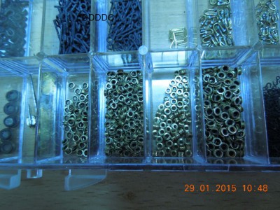

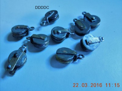

Hola a todos.
Han pasado dos años sin publicar nada en el foro y los futuros propietarios de las Curiese, se están impacientando.

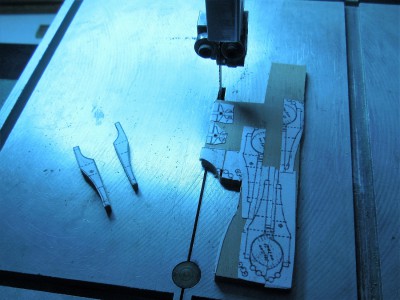

Por falta de tiempo no podré seguir la mecánica de presentación que hasta ahora realizaba en este hilo. De todas formas, espero que sea comprensible y siempre estaré dispuesto a contestar a las preguntas que me formuléis.

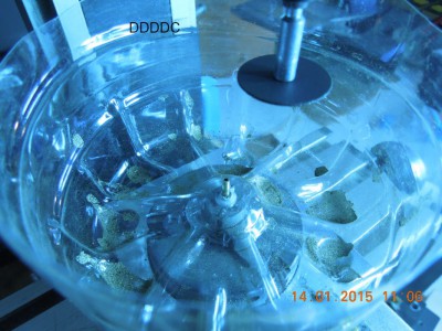

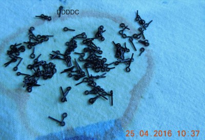

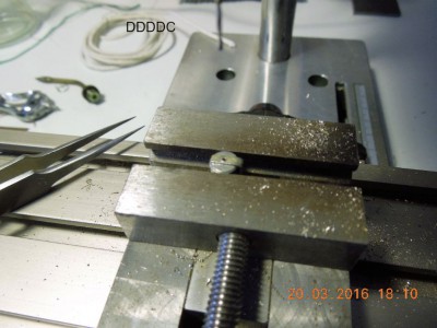

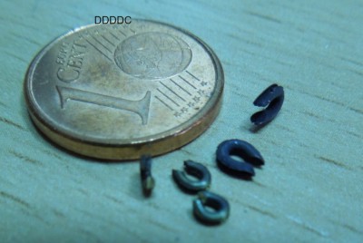

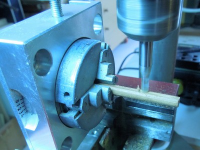

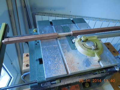

A continuación, colocaré las fotografías de lo poquito que he podido hacer a lo largo de estos dos años.

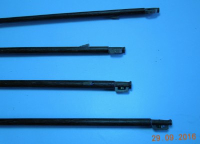

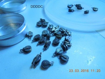

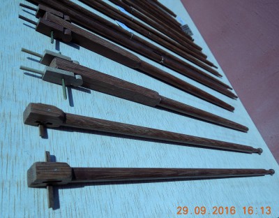

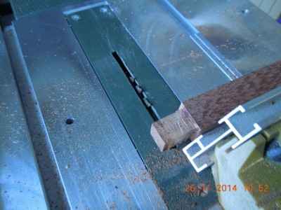

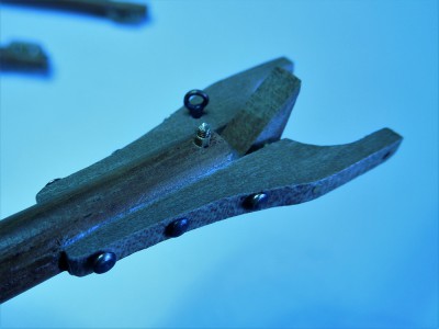

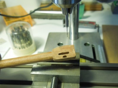

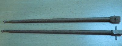

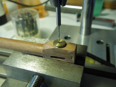

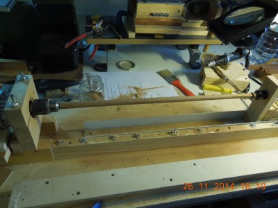

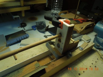

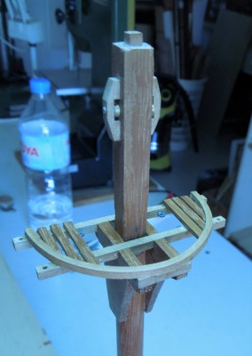

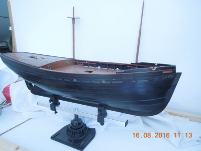

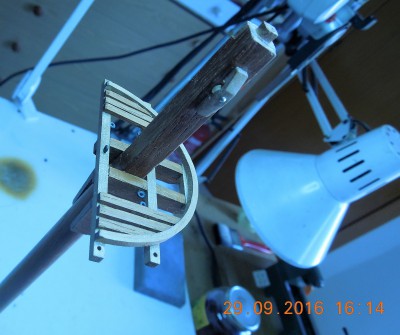

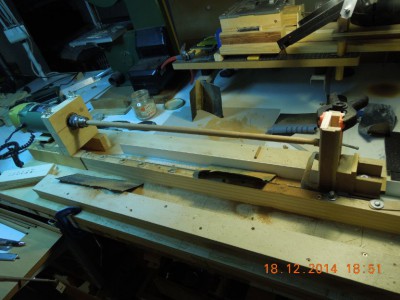

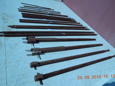

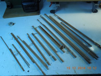

Los palos, están prácticamente terminados, solo falta barnizar, colocar herrajes y cofas.

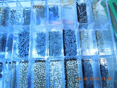

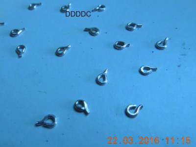

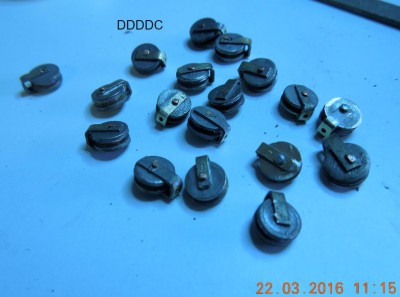

Hola Maquinilla, es un placer leerte de nuevo.
El acastillaje queda muy real.

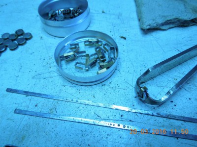

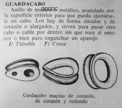

Dos preguntas: Para hacer los guardacabos ¿ tienes una punzonadora? ¿ A qué escala haces la Curieuse?
Maquinilla
Mensajes: 870
Ubicación: Reus
Mensaje por Maquinilla »

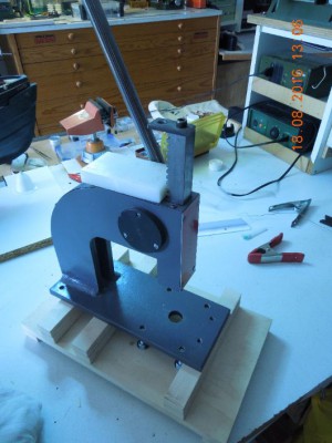

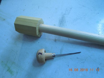

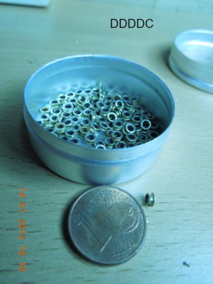

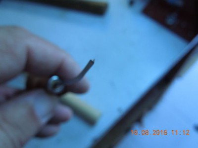

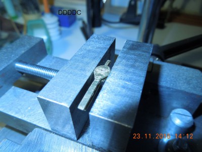

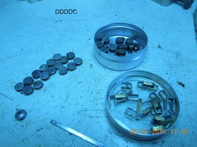

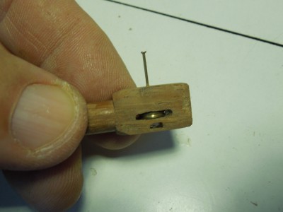

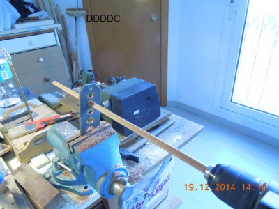

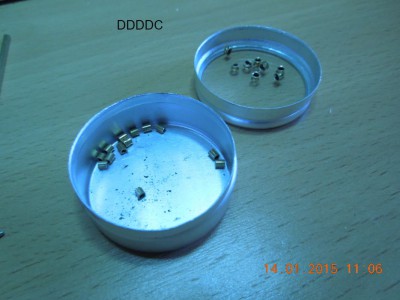

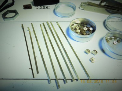

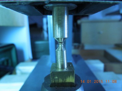

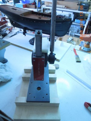

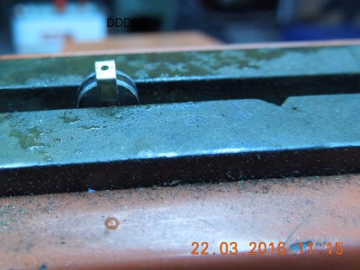

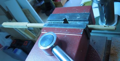

Leopoldo, lo que tu llamas punzonadora, es una herramienta realizada por el hermano de D. José Rodríguez. Te pongo dos fotografías de la misma.
Tu segunda pregunta es muy buena, la verdad es que nunca me ha preocupado saber la escala, sí puedo decirte que los planos adjuntos al libro, están realizados a 1/20 y la eslora del casco es de 50 cm, aumenté los planos un 40% y la eslora resultante es de 70 cm.
Mensajes: 5792
Gracias por la información.
La máquina parece tener una relación de fuerzas de 1 a 7 o por ahí. creo que se puede emular ( sin muelle) en el tornillo de banco prolongando el mando con un tubo, es lo que he usado para troquelar las placas de cobre. Porque no tengo soporte vertical para el taladro.
Es curioso y curieuse que no sepas la escala, estás trabajando a escala sensible, como hacían los modelos los antiguos marineros, o sea que haces los clavos, pones las manillas de las puertas etc. según inspiración. Me encanta, yo soy tan cuadriculado que sería incapaz.
Y de verdad que no la sabes a conciencia, pero como así te va bien, mejor no te la digo.

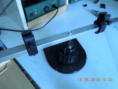

Gracias a todos los que seguís este hilo, después de tanto tiempo inactivo.

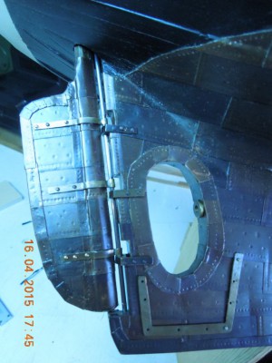

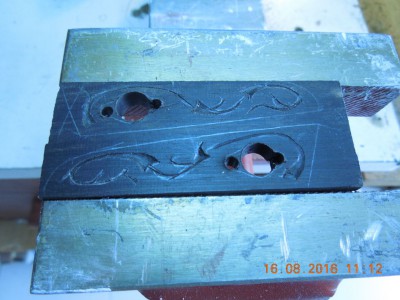

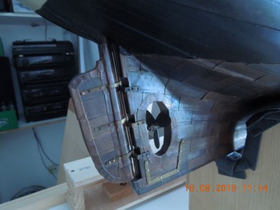

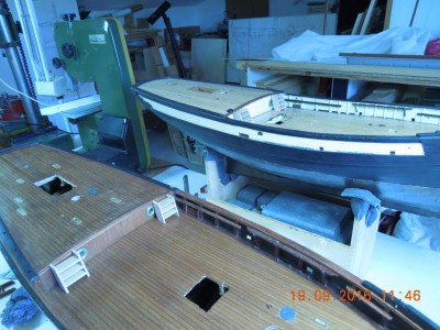

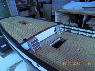

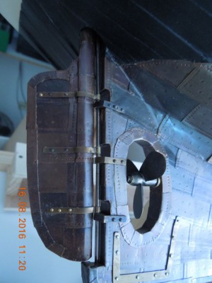

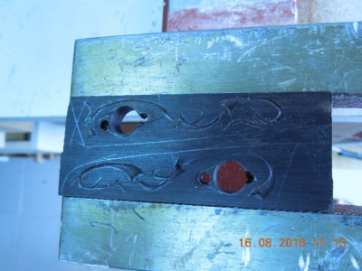

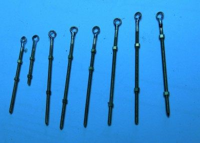

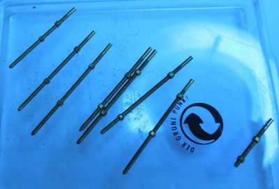

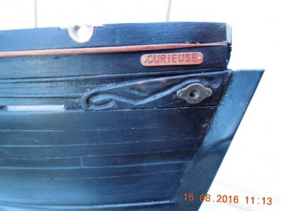

El retorno ha sido un tanto negativo pues he cometido una pifia de difícil solución. (fotos 1 a 8).

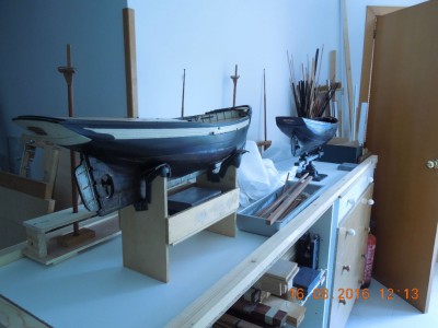

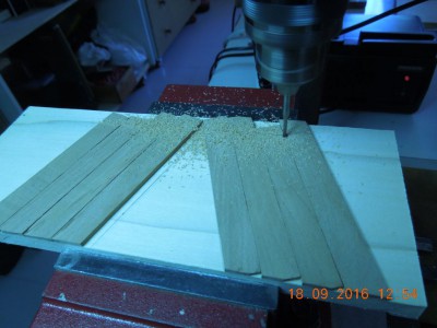

He colocado las palas de timón y las hélices. He realizado las escalas. Las de la Curieuse con cubierta oscura, les daré tinte.

Aunque parezca mentira, aquí va otro ejemplo de mala pata. Sucedió al aflojarlo, posiblemente ya estaba agrietado.

A veces apreciamos fallos en nuestro trabajo que, sin duda, pasarán desapercibidos para el resto de los mortales. Tú afán por el perfeccionismo no te permite esas minucias que son precisamente la que dan la calidad de "hecho a mano". ¡Déjalo pasar, por favor!
Y por otro lado las herramientas se rompen y se gastan con el uso, tampoco es lamentable eso.

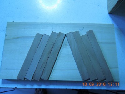

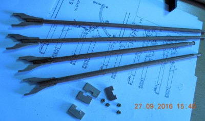

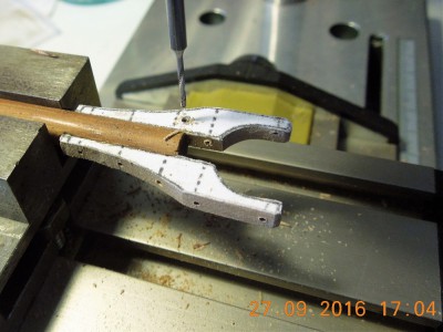

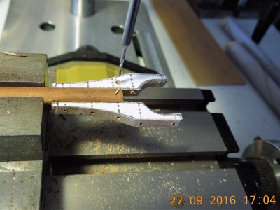

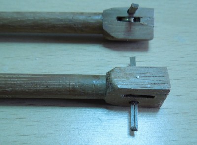

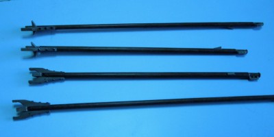

Gracias a todos los que estáis siguiendo este hilo, sobretodo, necesito vuestros consejos y correcciones de todo aquello que consideréis incorrecto.

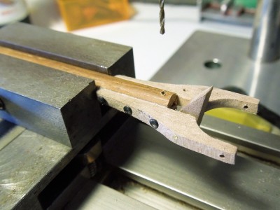

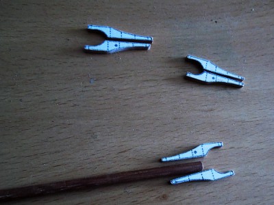

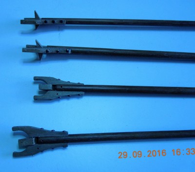

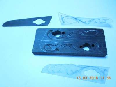

Estoy trabajando la arboladura. He dado una capa de tapa poros a todos los palos y he terminado los picos de las cangrejas.
Os pongo una secuencia de fotos.
