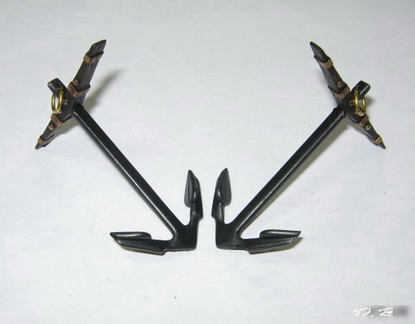

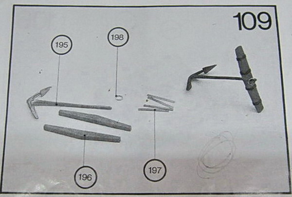

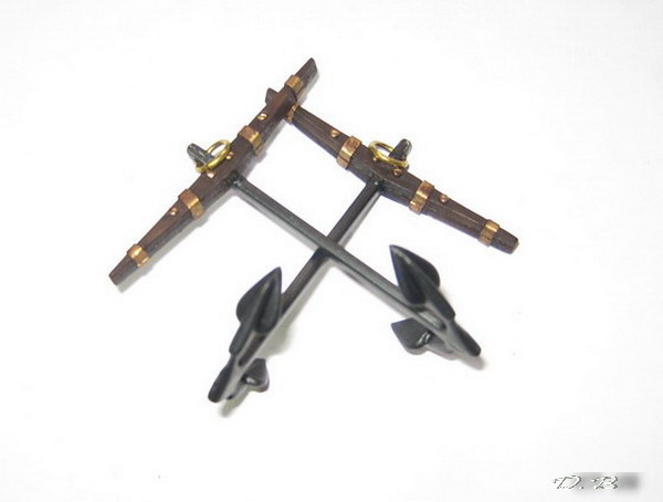

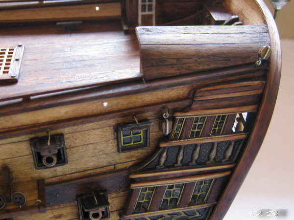

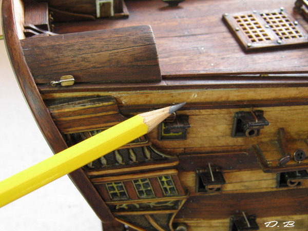

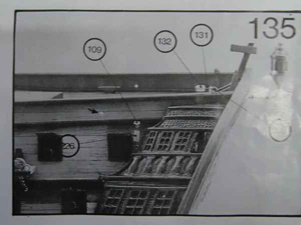

Hola amigos
Antes de empezar las batayolas , termine lo que me faltaba hacer con respecto a las instrucciones del manual .( se me habia olvido !!!! :mrgreen: )
Popa :
1/ Colocar motones/cancamos
2/ Taladrar el orificio 1,5mm ( maniobra coriente )
Realizar las anclas
Feliz final de semana para todos
Saludo
Pura Vida
Dominique :wink:

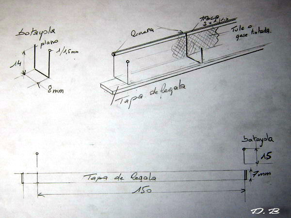

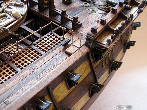

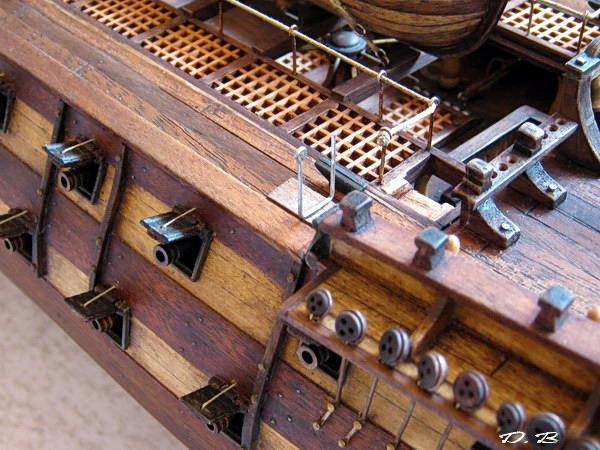

Hola amigos
Realizacion de las batayolas .
Pequeño plano de como pienso yo del asunto !! :mrgreen:
Realizacion de los candeleros basandome sobre el trabajo de Maes MMP
Prueba de tamaño
Pronto :
De no equivocarme faltaria 30 candeleros por hacer ( 15 de ambos lados ) :D
Feliz dia para todos
Pura Vida
Dominique :wink:
Última edición por banton el Lun Ene 20, 2014 8:57 pm, editado 2 veces en total.
epiedy
Mensajes: 663
Re: Paso a paso del San Juan Nepomuceno de Art.Latina
Mensaje por epiedy »
Como nos tiene habituados un trabajo extraordinario y una pregunta va a dejar el alambre de los candeleros en el tono natural o lo va a cambiar de color un saludo
Epiedy
banton
Mensajes: 1500
Mensaje por banton »
epiedy escribió:Como nos tiene habituados un trabajo extraordinario y una pregunta va a dejar el alambre de los candeleros en el tono natural o lo va a cambiar de color un saludo
Epiedy
Hola Epiedy :D
Para el tono de los candeleros voy a probar tal cual ( acero ) pero menos brillante o con tinta para parecer de tono cobre o pintalos de negro mate .
Hay muchas opciones para escoger lo importante es hacer parecer que las batayolas hacen cuerpo con el conjunto .
sin mencionar por su puesto el gusto de cada un :wink:
Pura Vida
Dominique :wink:

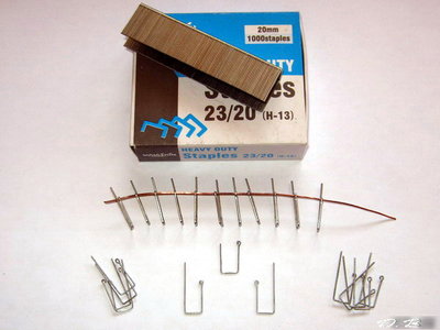

banton
Mensajes: 1500

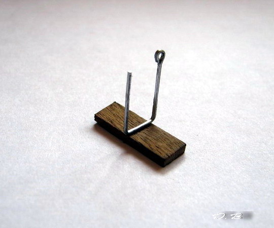

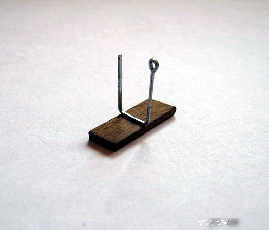

Hola que tal amigos
utilise " grapas " de forma plana de 1mm de ancho / 20mm de largo para ejecutarlos.
Medidas : 15/8/15 o 15/7/15 ( 7/8 :ancho de la tapa de regala )
Una vez el anillo formado poner a tamaño la otra extremidad ( medir /cortar /lijar )
Pronto:
lijado/acabado de los candeleros.
Pura Vida
Dominique :wink:
