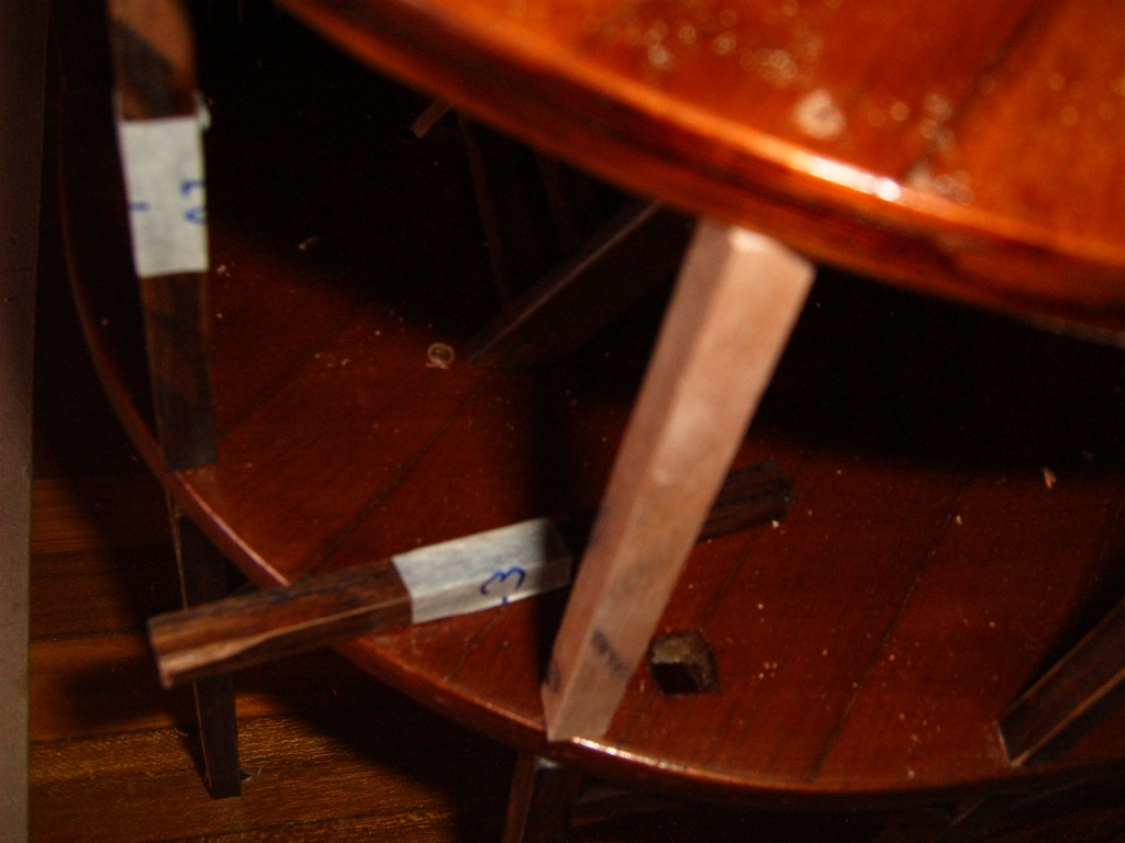

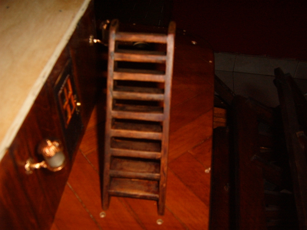

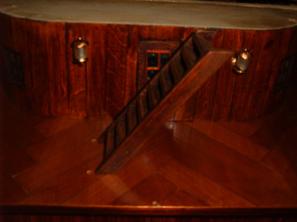

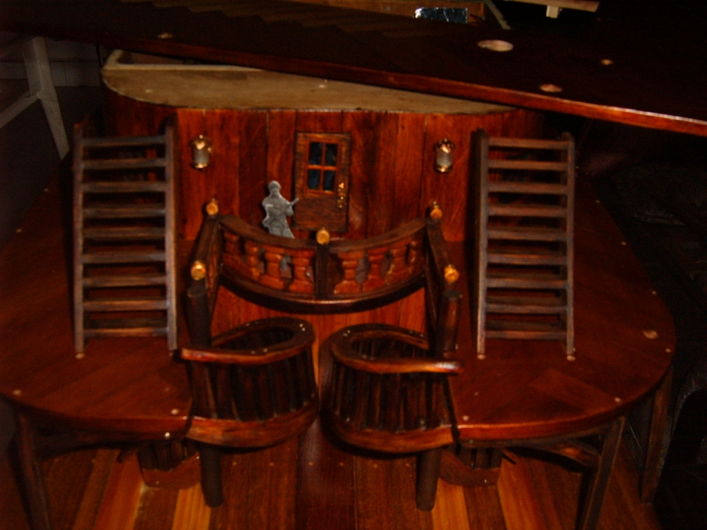

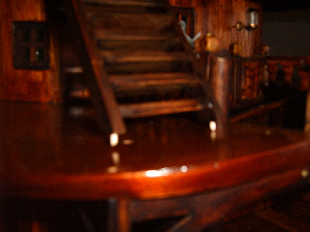

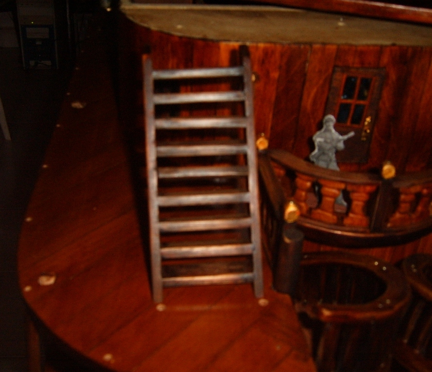

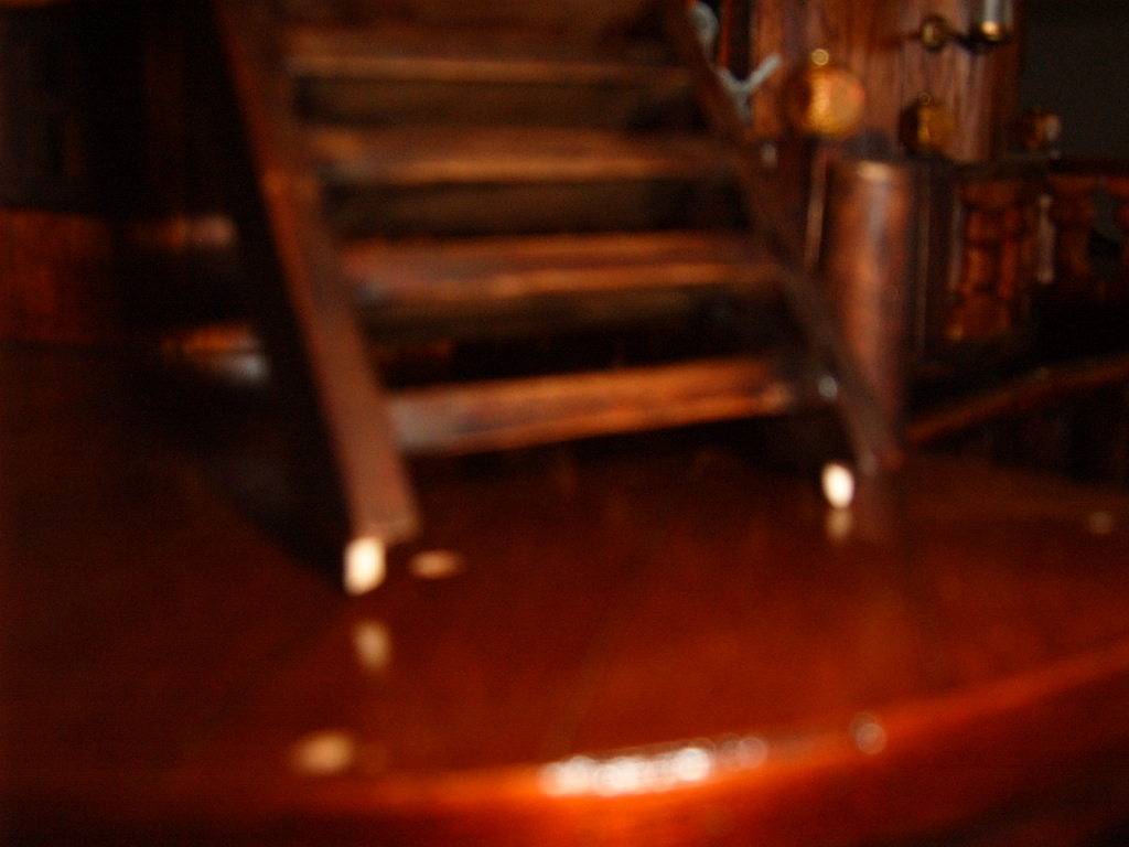

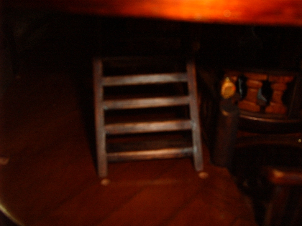

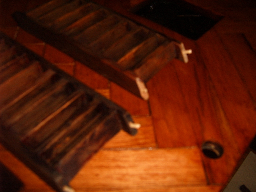

Coloque unos especies de uñas (cuando la cabeza no me da no me da no consegui la palabra para nombrarlos) bueno la idea es que las patas de las escaleras queden encajadas en la cubierta para que asi no se esten despegando al movilizarse el barco ya que quedo muy pesado....
esto lo hice en las tres escaleras.......
las uñas de madera
las uñas de madera

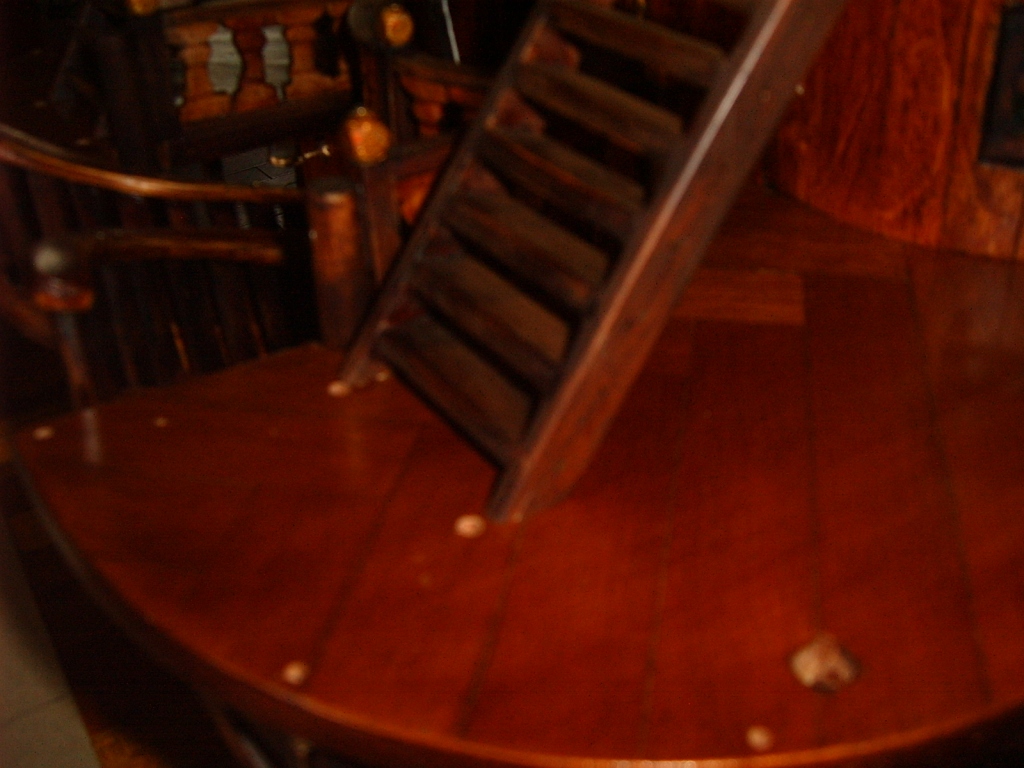

Re: el rey del misisipi

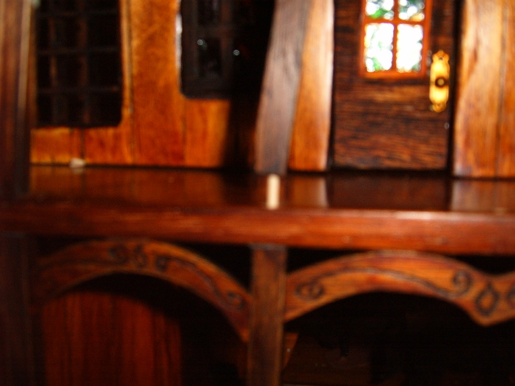

otras generales de la escaleras encajadas en cubierta y empiezo a abrir orificios para encajar los pilarotes a la cubierta...
introduzco un clavo en el orificio con la punta hacia arriba..
coloco el listoncito perpendicular con el de abajo
bajo el pilarote por atras y hago presion pata que marque el agujero...
esta sostenido en el clavo el pilarote
no se ve bien por el flahs y sin el hubiera quedado oscura la foto hot empezo a llover y estuvo toldado todo el dia...

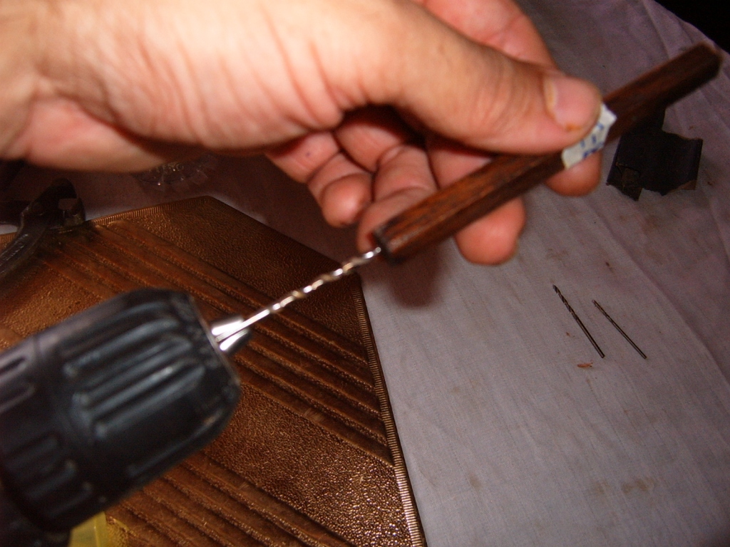

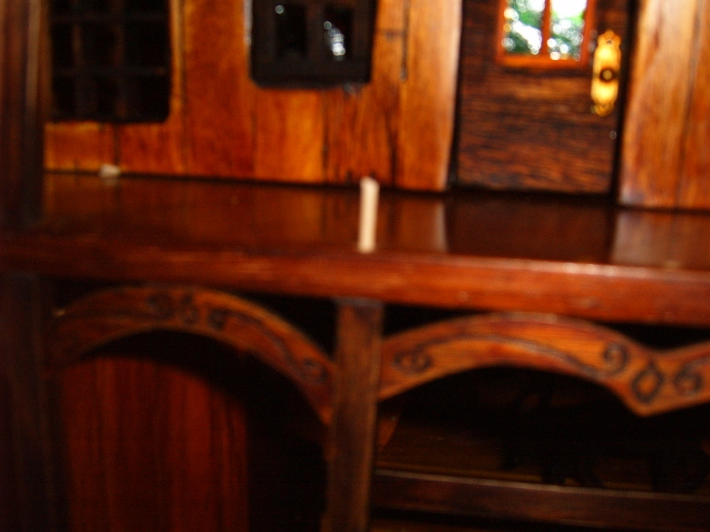

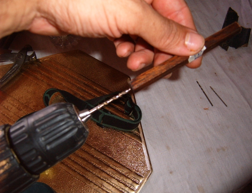

taladro con tres brocas diferentes de menor a mayor...
un trozito de palillo

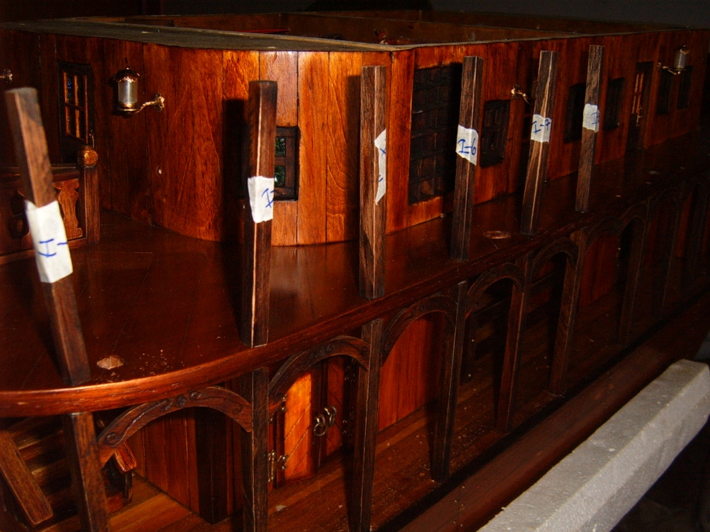

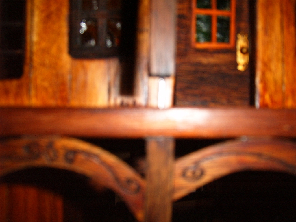

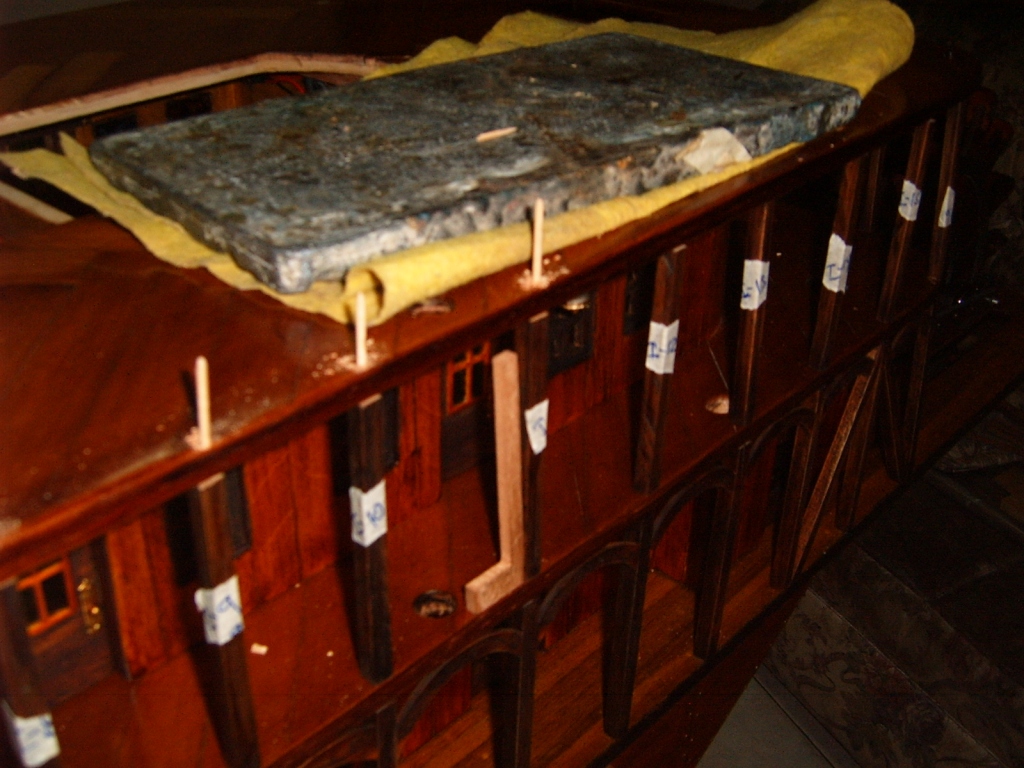

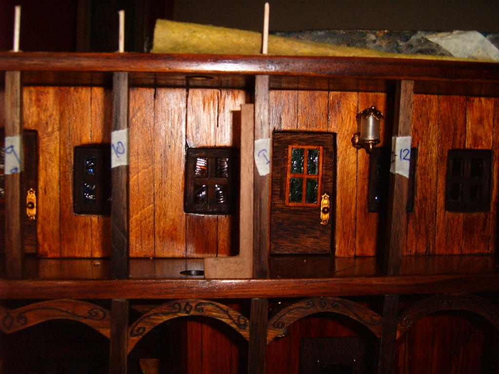

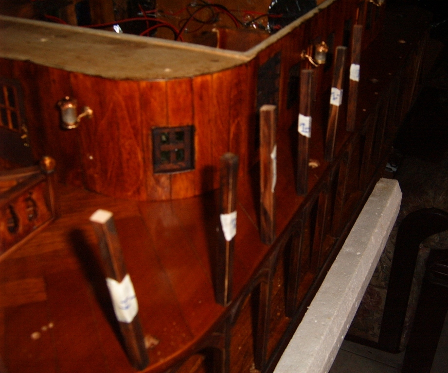

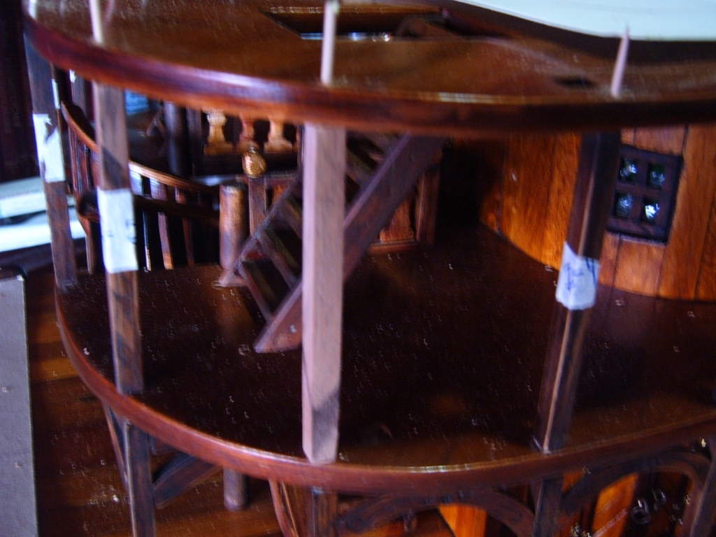

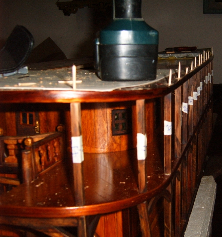

fijando los pilarotes, van a quedar en sus ambos extremos sostenidos con un pasador de madera mas o menos 2cm, para evitar que se despeguen con facilidad...
al introducirlo me esta sosteniendo el pilarote de la primera cubierta, que hacia falta x asegurar en su parte superior..
calzamos el pilarote de la segunda cubierta..
presentado, luego aplicaremos la pega pata madera..
asi los voy fijando... con sus repectivos pasadores, aunque no estan pegados con cola aun..

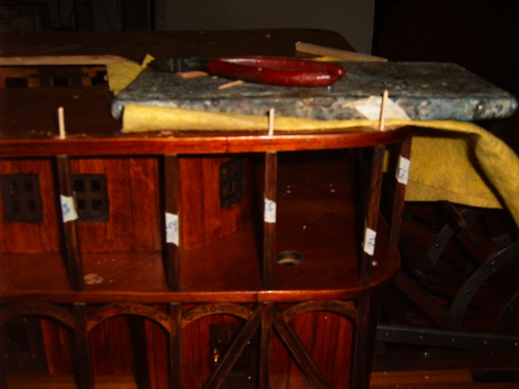

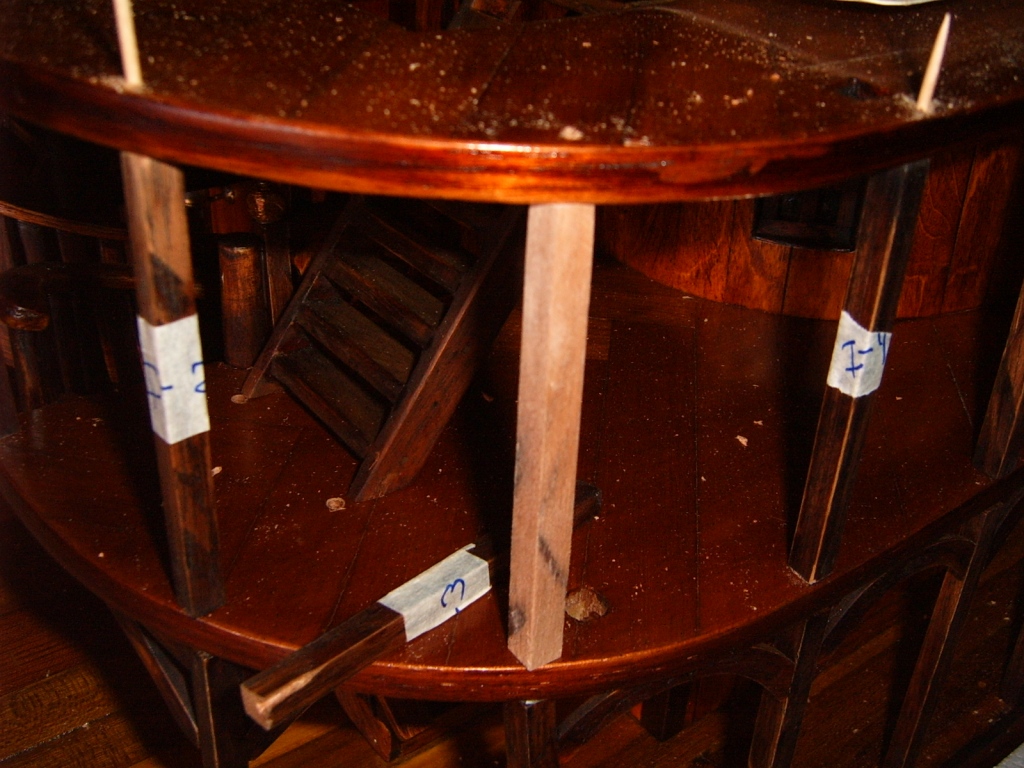

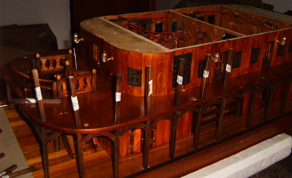

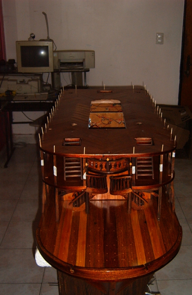

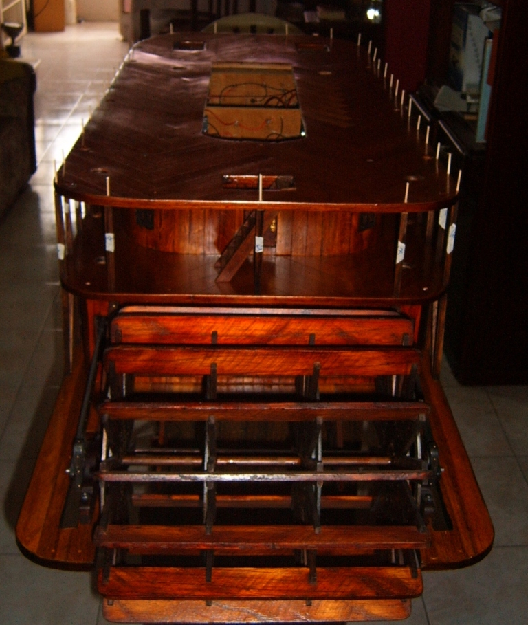

para no confundirnos resumo, prense la parte superior de los pilarotes de la primera cubierta al techo o lo que es la segunda cubierta, hay me quedo fijos ya los la parte inferior de los pilarotes de la segunda cubierta (pasajeros), luego coloque la tercera cubierta y fije pasadores de la parte superior de los pilarotes de la segunda, quedando ya los soportes para encajar los pilarotes cortos que formaran las barandales de la tercera cubierta....... parece un zancocho de letras, pero viendo las fotos sabran entender que se hizo hoy................
seguiremos mañana................

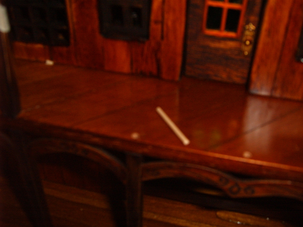

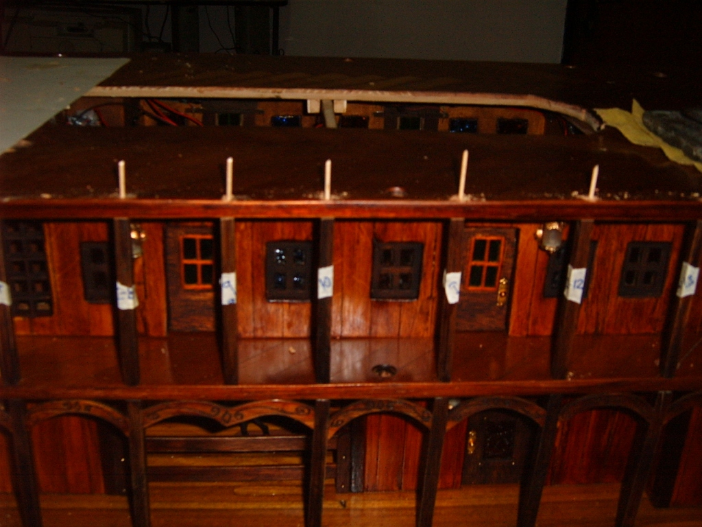

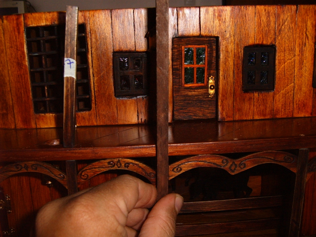

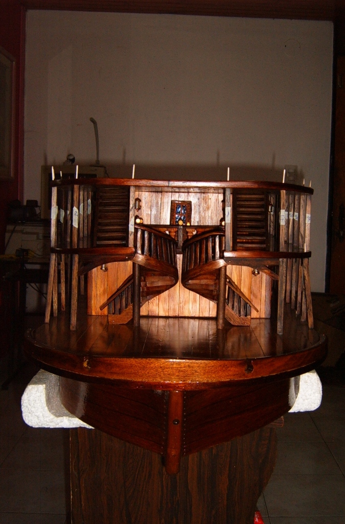

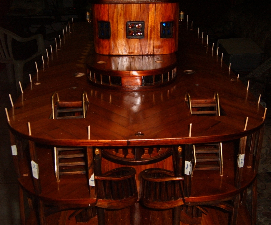

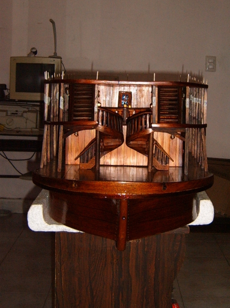

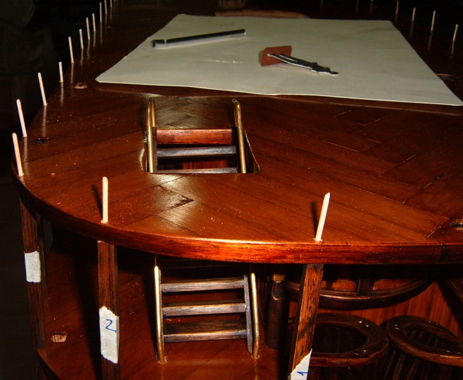

coloque la tercera cubierta, y procedo a abrir los orificios de la parte superior de los pilarotes.
use una escuadrita pequeña que hice de madera para colocarlo derechos, aunque no los quiero tampoco muy uniformes que se vean derecho todo, ya que quiero algo rustico...
pasadores...
pasadores...

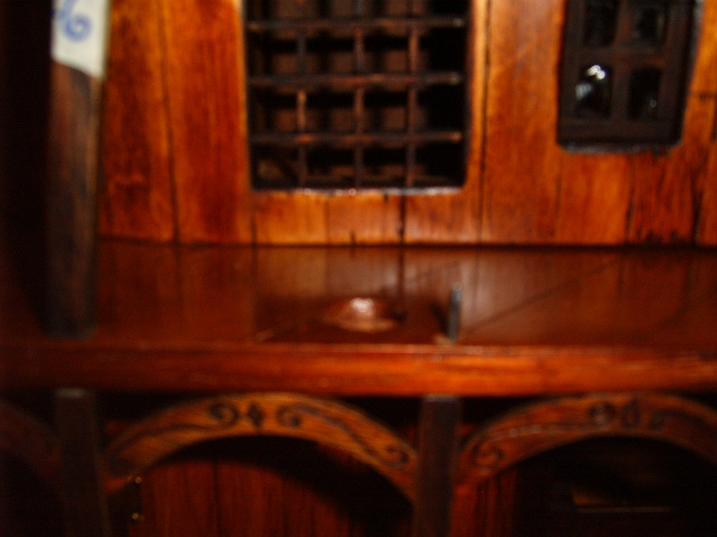

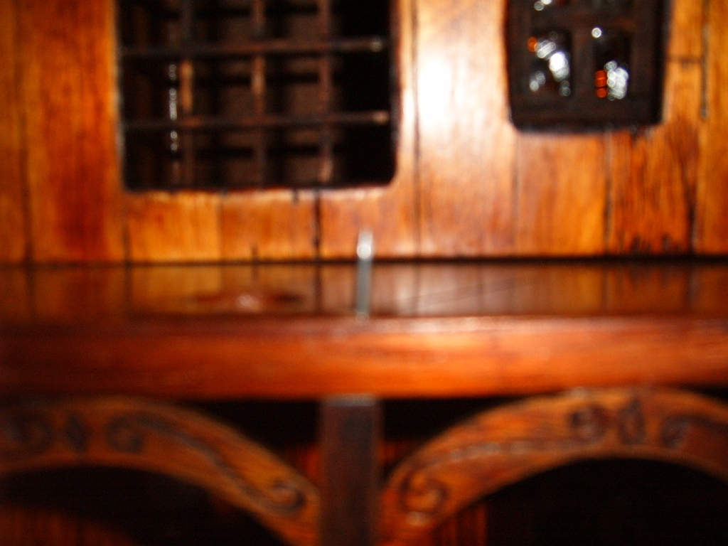

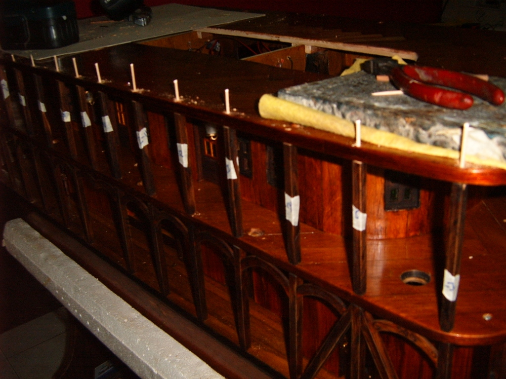

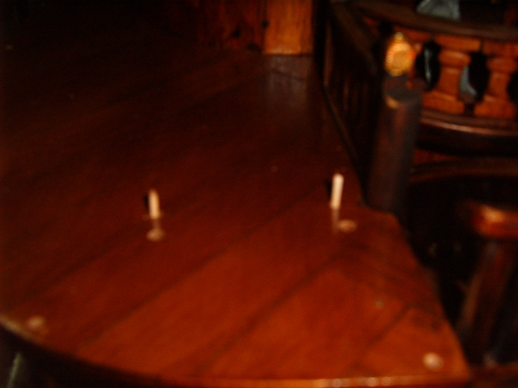

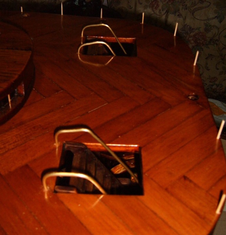

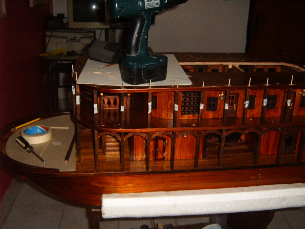

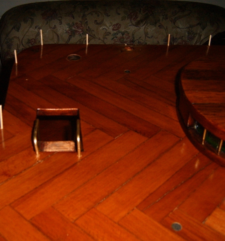

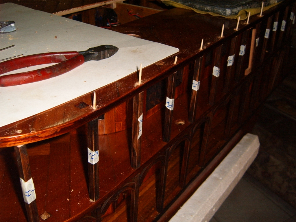

hoy termine de fijar a cubierta con las cuñas o pasadores los pilarotes que faltaban, e hice una reparacion, sin desmontar se quitan los pasantes y se remplazan el pilarote defectuoso, como en los barcos de verdad ja ja ja....
dejo primeras fotos...............
repare un pilarote que se estillo en su extremos cuando taladre.... eso es lo bueno de este misi, s ele puede hacer reparaciones como un barco de verdad je je je
lo volvo a colocar y con sus respectivas cuñas.

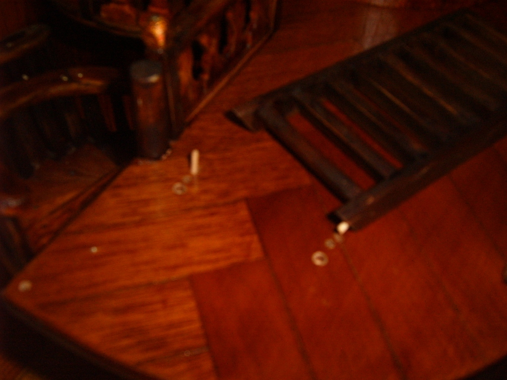

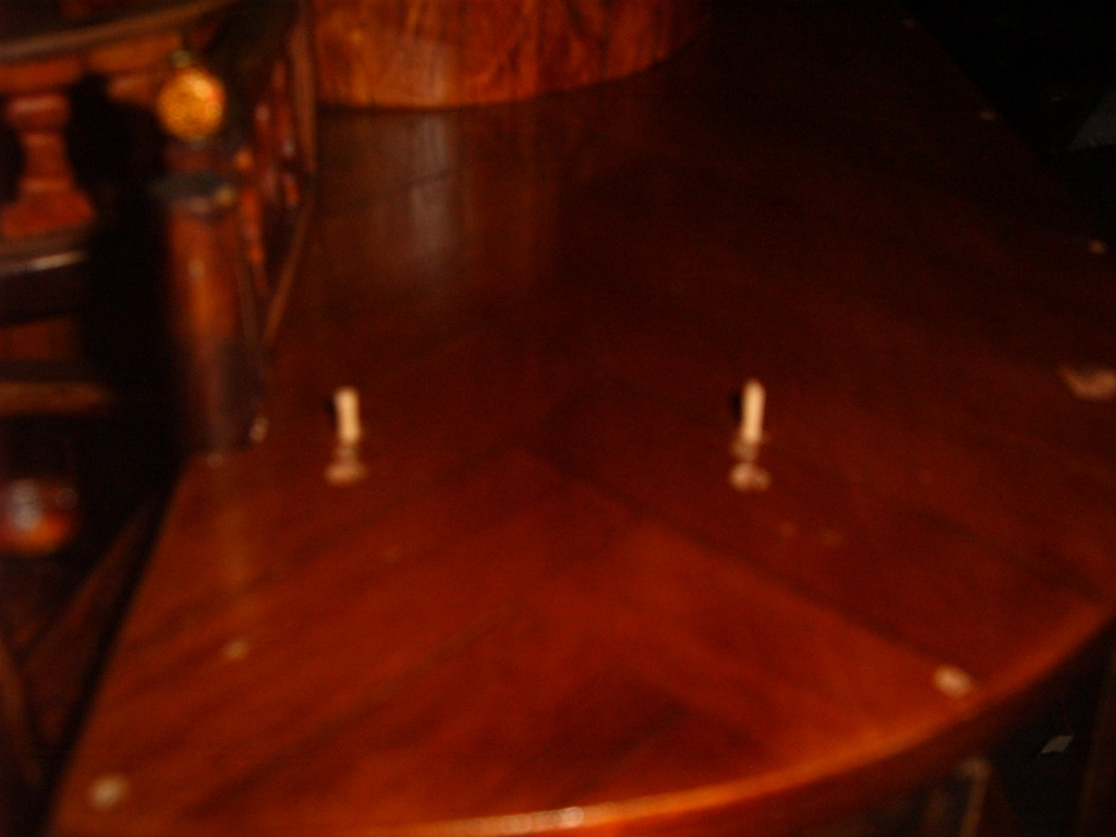

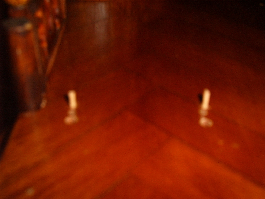

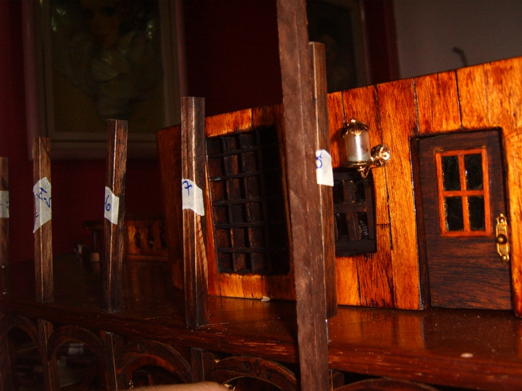

termine de colocar los pasantes a los pilarotes que me hacian falta de fijar a cubierta
las puntas que sobresalen sostendran los pilarotes mas cortos de la tercera cubierta.

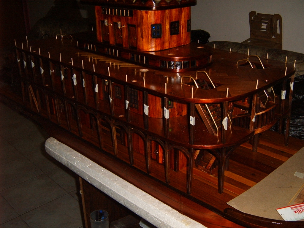

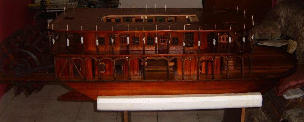

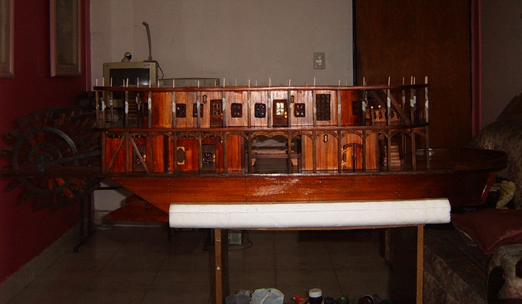

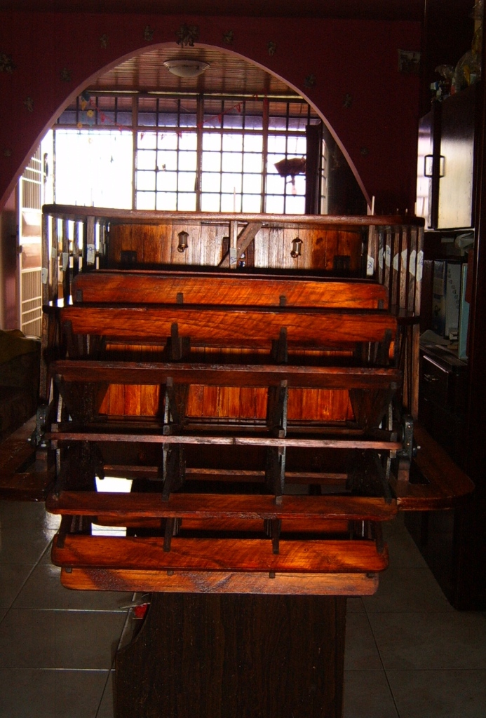

fotico de vista general

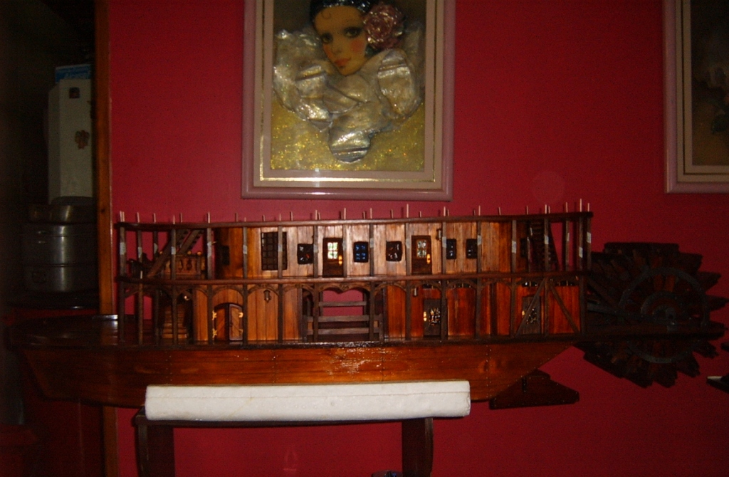

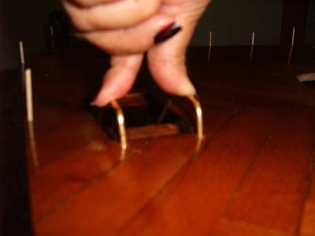

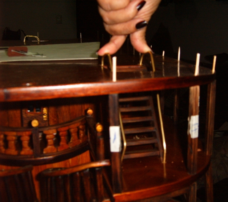

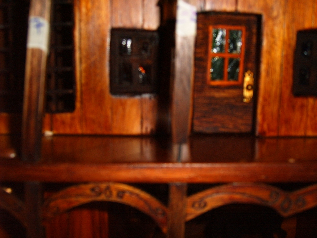

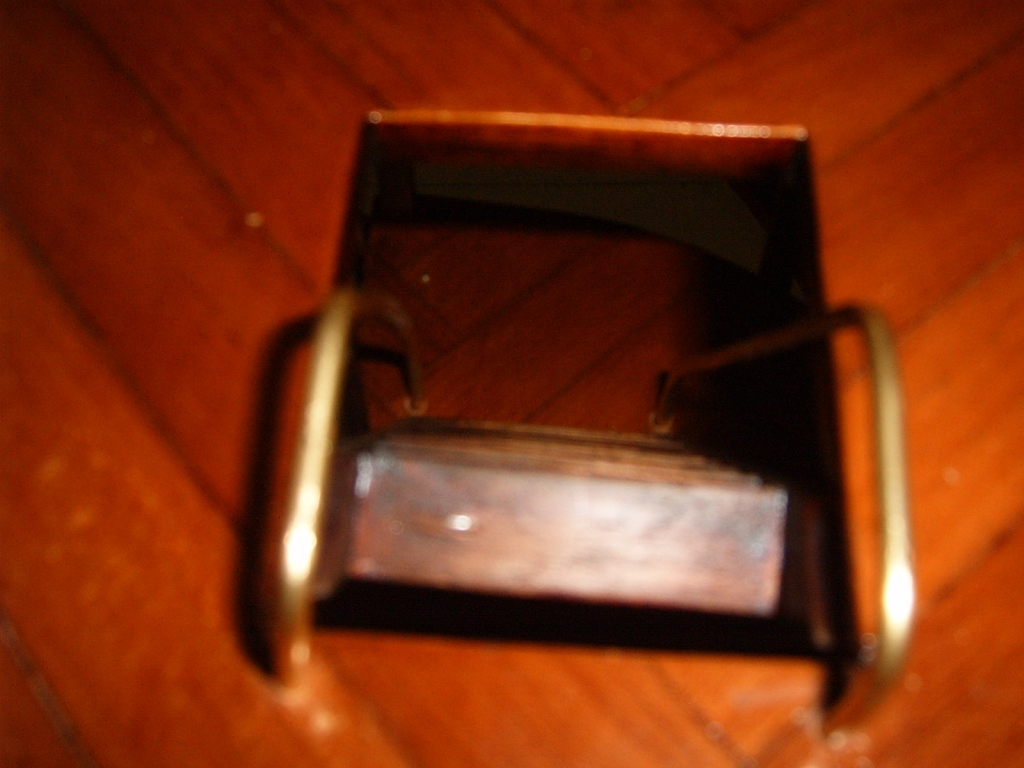

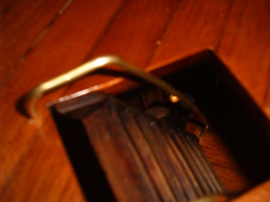

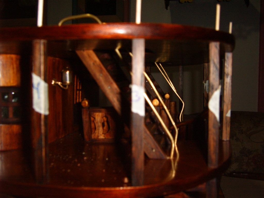

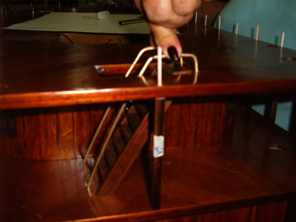

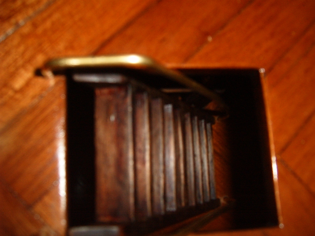

corte y coloque los pasamanos en barilla de bronce utilizada para soldadura.... estan presentados solamente sin fijar aun, y falta retocarlos y enderezar un poco.......... dejo fotos............
los pasamanos de barilla de bronce

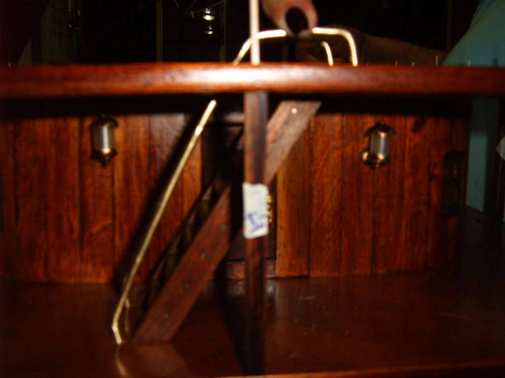

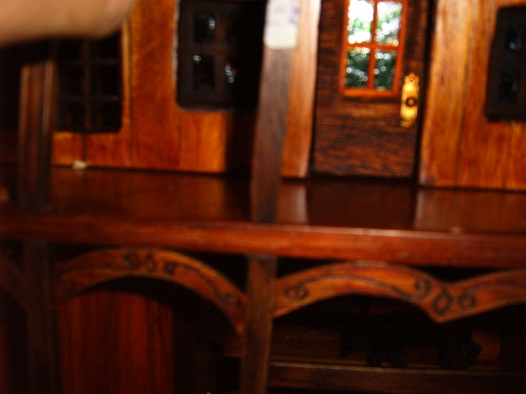

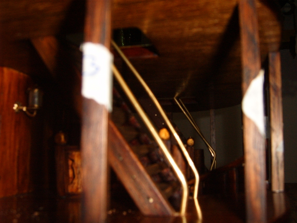

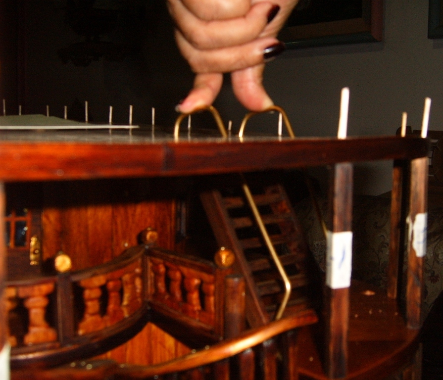

ultimas fotos de como se veran los pasamanos de varilla de las escalas....
mañana seguiremos con el trabajo
