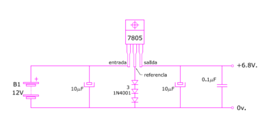

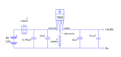

Re: Hidra version Aljibe..,
Hola mi hermano "Gerardo"
Veo que estas buscando un regulador de 12 a 7 volts, este artilugio creo que te sacará del apuro, además de que esta vaina usa todos los componentes que tu ya tienes para tu regulador de 5 volts.
Solo tienes que agregar una tercia de diodos de 1 ampere en la pata de referencia del integrado 7805, en ves de mandar a tierra (0 volts) la pata de referencia, le pones un diodo por cada 0.6 volts que quieras que suba el voltaje de salida; así si quieres que suba 1.2V. por arriba de los 5V., le pones dos diodos, si quieres que suba 1.8V. por arriba de los 5V. le pones tres y así sucesivamente.
Los capacitores no son críticos puedes usar los que ya tienes puestos.
La salida de voltaje te dará un valor muy cercano a los 7 volts. No te recomendaría que le subas más, pues aunque tu receptor lo soporte, tus servos están conectados al mismo voltaje, que solo reconoce el receptor y vuelve a salir para el servo y estos aumentan su torque con mayor voltaje, si te excedes los puedes tronar tanto mecánicamente como eléctricamente pues la mayoria trabajan de 4.8V. a 6 volts.
Si tu problema es que los picos de consumo de los motores del barco, dejan sin voltaje el regulador, puedes resolver en parte este problema agregando unos diodos y un capacitor de 4,700 en la entrada; el capacitor se cargará y será una fuente de aprovisionamiento para el regulador en los picos de los motores, y los diodos permitirán la carga del capacitor; pero no permitiran que los motores del barco lo descarguen.
En ves de tres diodos en la entrada puedes usar uno solo de 3 amperes. Y éste o éstos en su caso, van por supuesto cerca del regulador, después de donde tomas voltaje de la batería de 12V. para el control de los motores.
Un abrazo mi hermano.
P.D. Chequea muy bien cual es el cátodo de los diodos antes de ponerlos.
