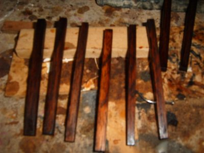

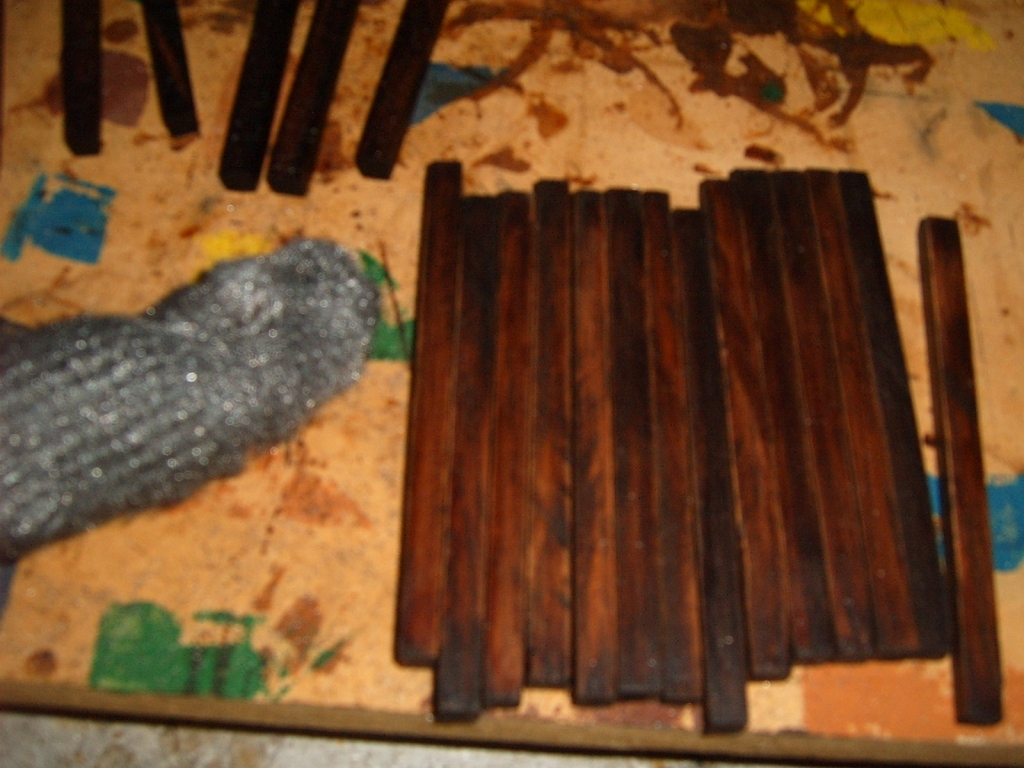

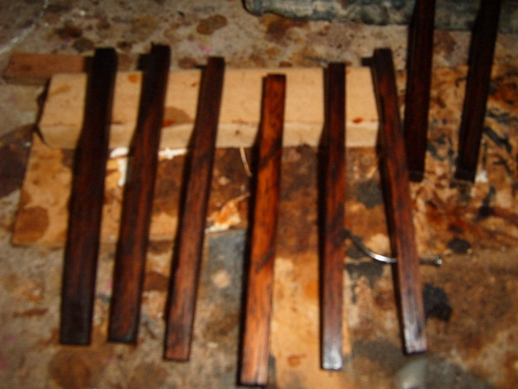

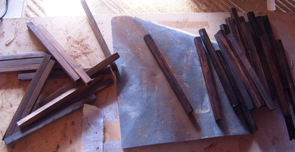

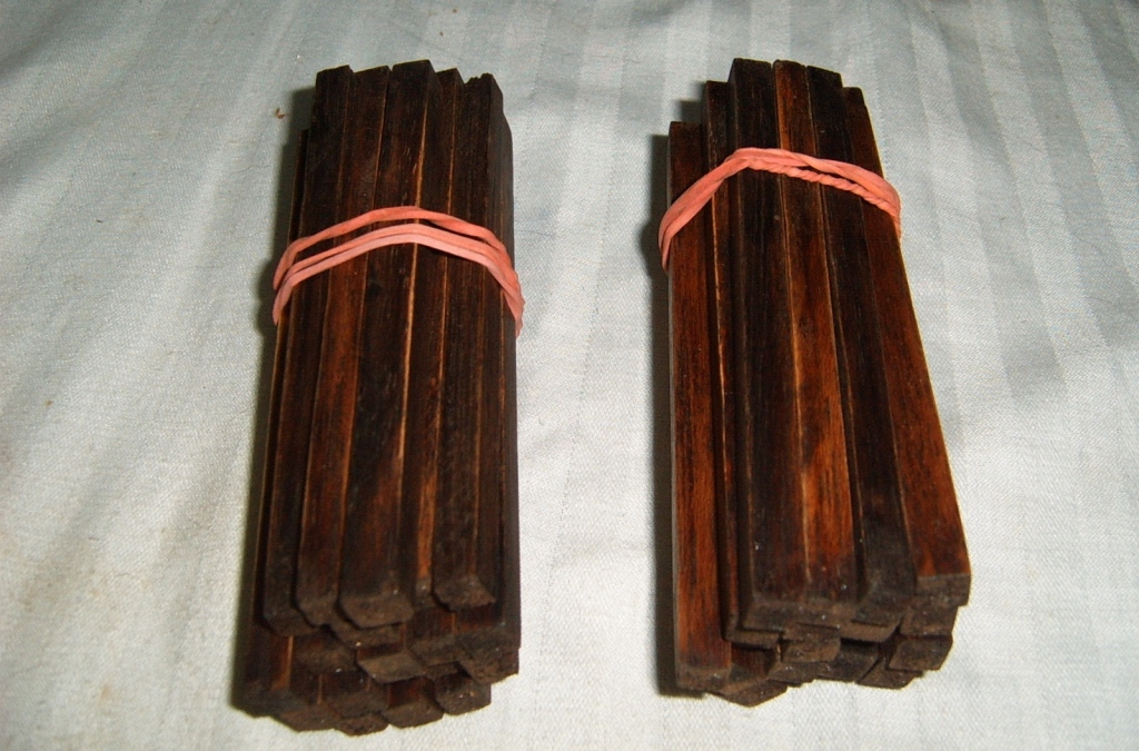

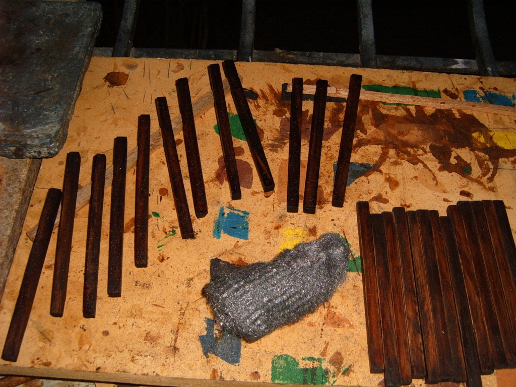

dia Martes

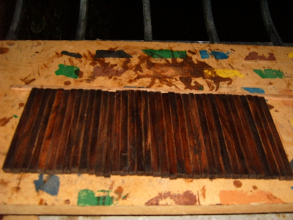

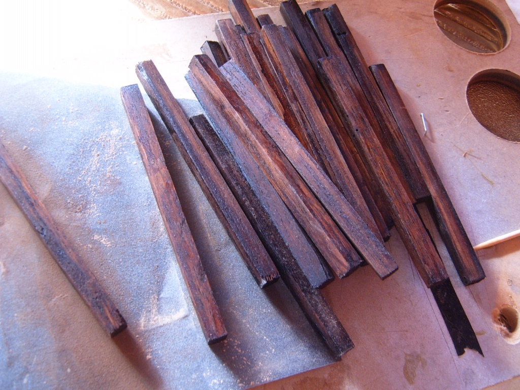

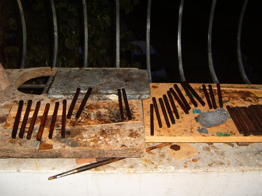

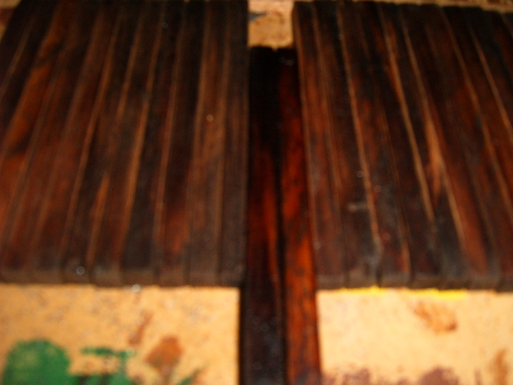

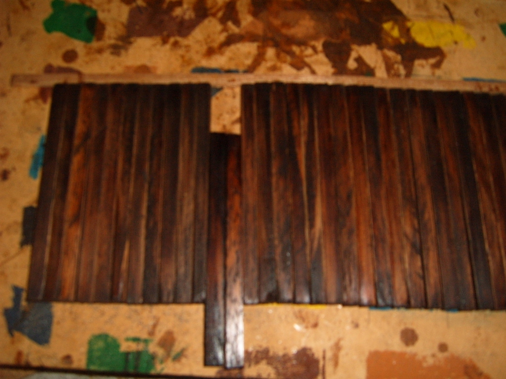

terminado el inventario en el negocio de mi hermana, el martes por la tarde aparte de descansar saque una hora para terminar de arreglar los pilarotes que estaban lijados, entintados y con sellador asi los habia dejado, pues aproveche y los lije, le aplique barniz marino y luego le di lana para dejarlos listo ya...

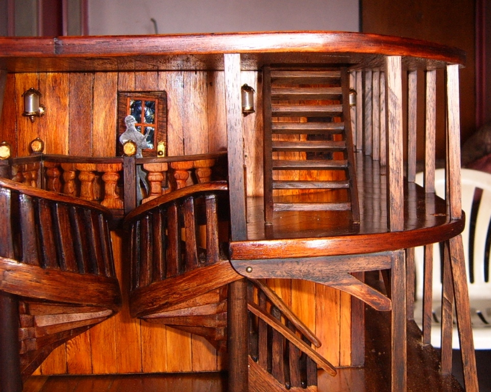

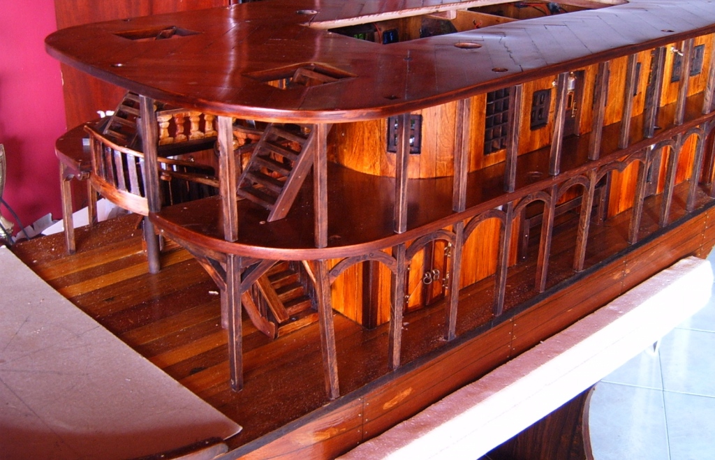

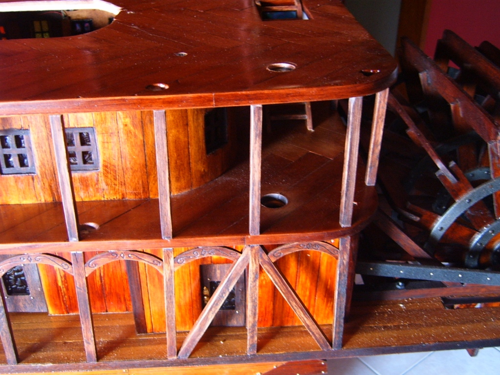

Re: el rey del misisipi

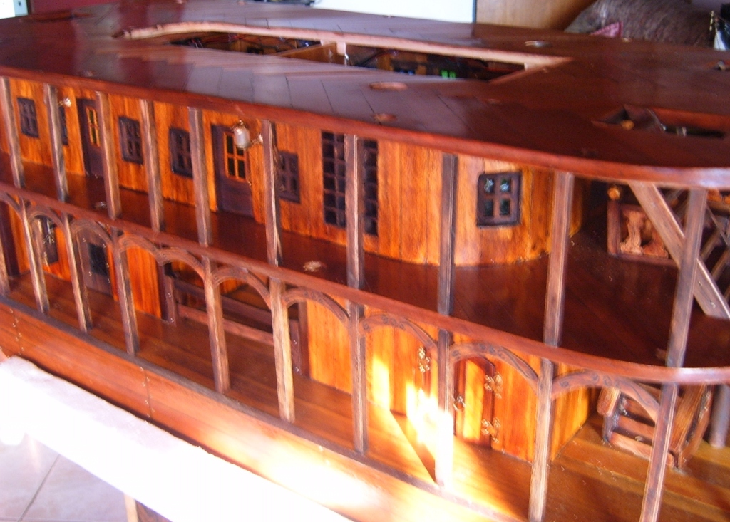

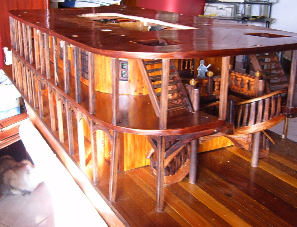

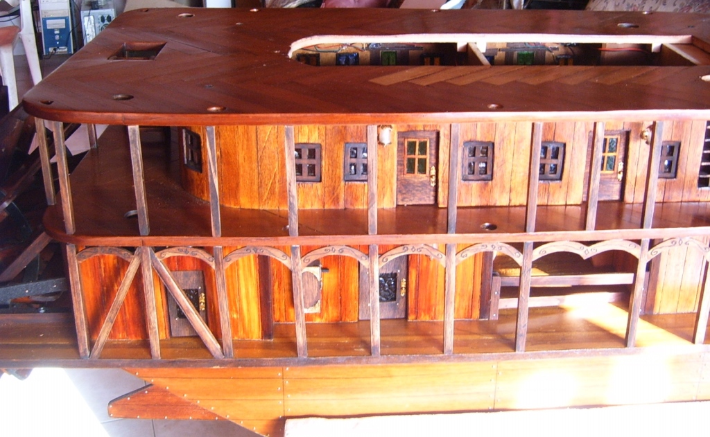

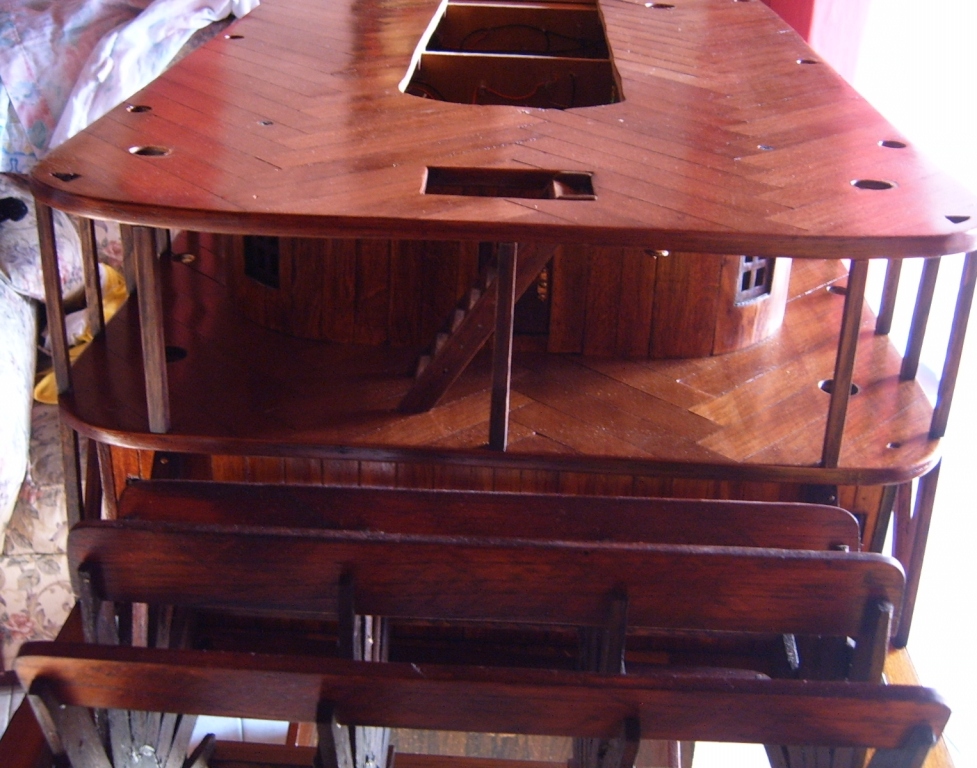

corte y coloque los pilarotes de babor segunda cubierta....
presentandos solamente......... asi se ven...
- Mensajes: 6496

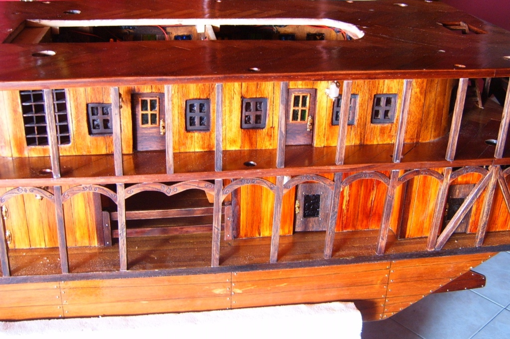

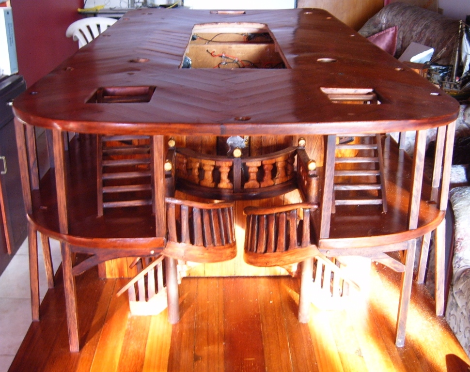

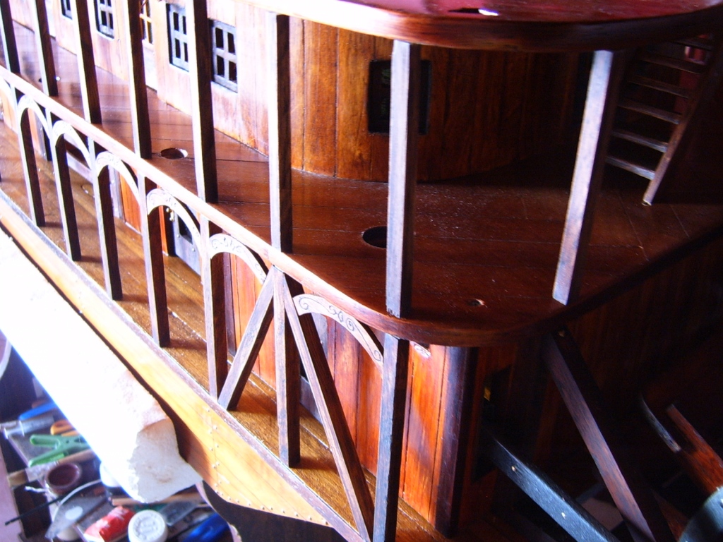

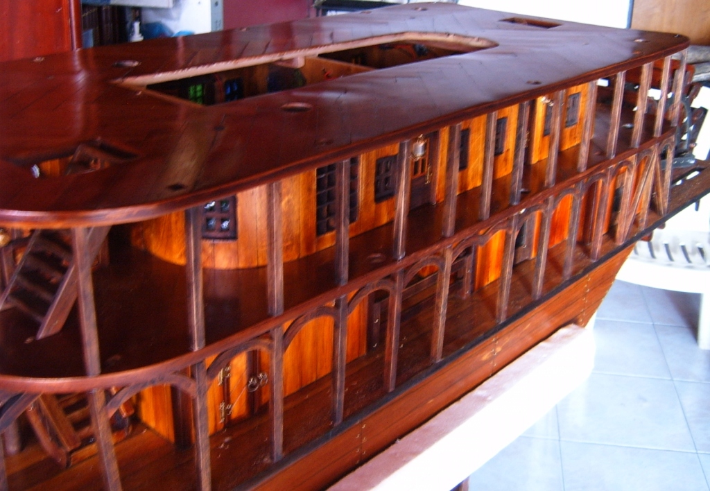

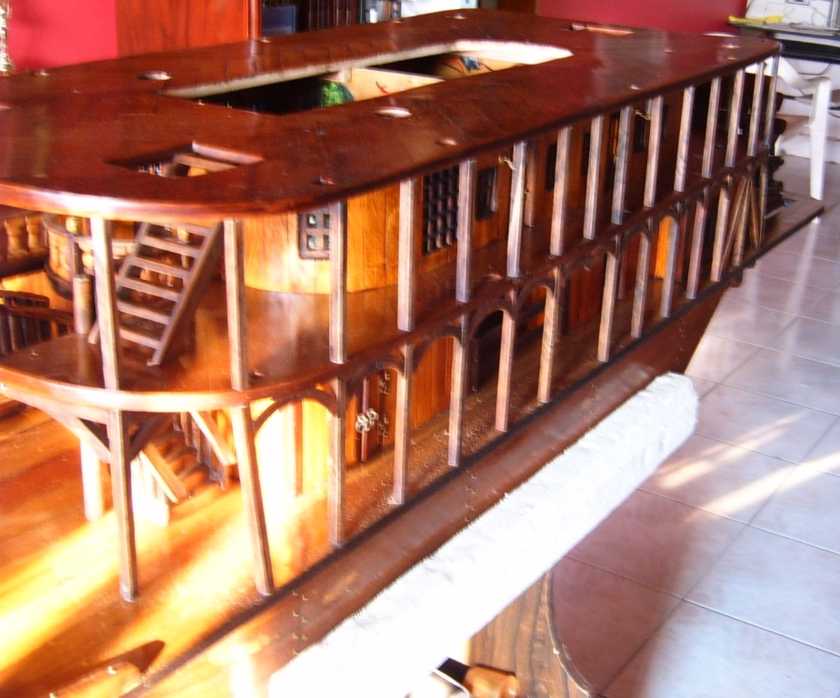

cortados a la medida, puestos en su sitio y presentados pilarotes de estribor, y ultimas dos fotos foto de proa con un tripulante.
todo por hoy............
Hola marinero, muy bien te esta quedando el missisipi, aunque, tengo una duda: puede ser que en algunas fotos vea un pilarote torcido? o es asi? Concretamente donde hace la curva desde la segunda cubierta hacia la primera.
- Mensajes: 6496
matiasfcruz escribió:Hola marinero, muy bien te esta quedando el missisipi, aunque, tengo una duda: puede ser que en algunas fotos vea un pilarote torcido? o es asi? Concretamente donde hace la curva desde la segunda cubierta hacia la primera.
obvio matias, si se ve torcido, pero no es porque haya quedado sino porque es asi, es mas me quedo mas bien menos inclinado que como quedan en otros modelos, los promeros de ambas cubiertas asi como los ultimos quedan asi...
saludos.....
