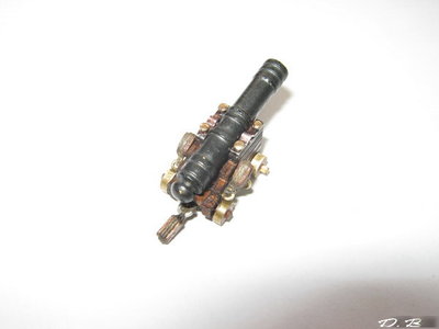

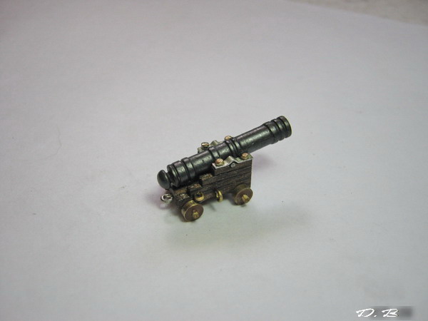

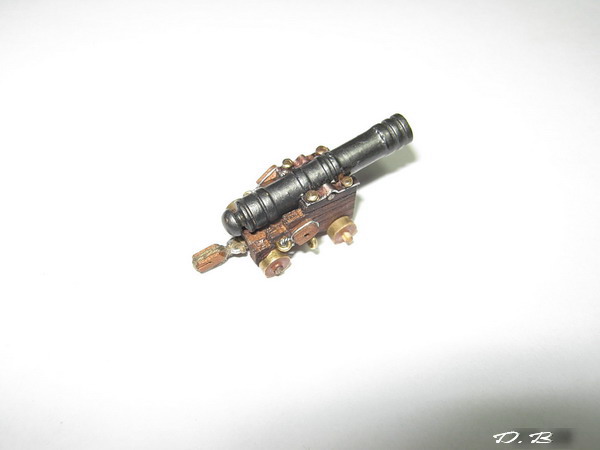

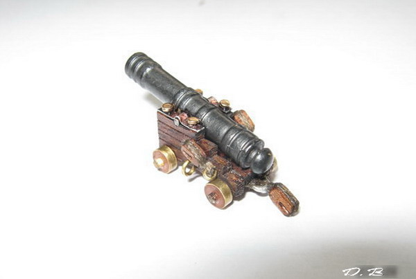

Juan M.Restrepo E. escribió: Hola Dominique, esos cañones se ven muy bien. Los pavonaste, verdad? con qué producto? Les diste tratamiento con grafito?
Espero sigas con buwen viento :wink:
Los veo muy diferentes a los que traajo el kit que yo compré. Me imagino que es por lo que yo lo compre en Phoenix Ar. en una tienda pequeña.
Un saludo y....
PURA VIDA
Juan M. :) :) :)
:D Hola Juan
Afirmativo para los cañones pase primero una capa de pintura negra mate y despues polvo de grafito con pincel .
En mi opinion es lo mejor teniendo en cuenta que despues de pavonarlos , evitar de tocarlos demasiado ..
Cuanto a la diferencia entre los mios y los tuyos ( cañones :mrgreen: ) espero para ti que acertan mas a lo real puesto que los del kit que tengo son pura " cochinada " :mrgreen: :D
Pura Vida
Dominique :wink:

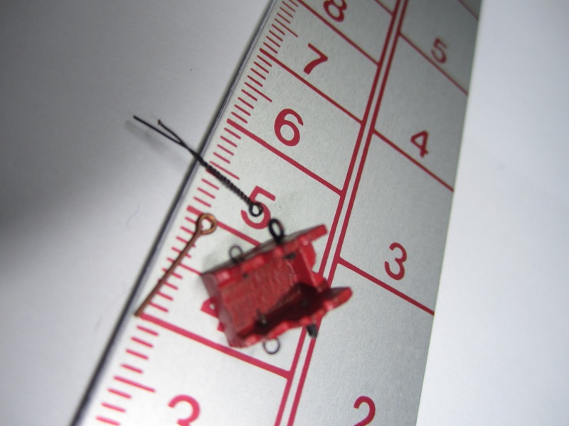

para futuros cancamos, cuando tengas tiempo Maes, entre en una tienda de bisuteria (venta de articulos para collares y demas), venden unos cancamos ya hecho tienen como 4 o mas cm de largo, se pueden cortar facilmente y el ojo es pequeño, esos son los que he estado usando, ademas le doy un toque de estaño con el cautin y me quedan mas sellado y c le puede hacer presion o fuerza al tensionar los cabos....
excelente pavonado de los cañones, pregunto :?: :?: al aplicar laca mate sobre el grafito para evitar que se riegue o caiga, desaparecera el efecto o cojera mas vida la pieza, quien haga la prueba por favor decir resultados je je je..
un abrazo Maes-Banton :mrgreen: :mrgreen: :mrgreen:

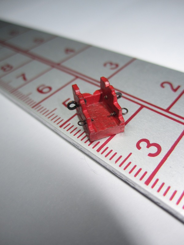

Lo primero, primero antes de seguir es hacerte con untrazo de "cerodo" o trozo de cera de abeja, para que pases el cabo (cuerda) por él y le quitas las "malditas pelusas" que estropean hasta el mejor de los modelos.
Esos cancamos deben ser mas finos, prueba con hilo electrico, ve mis fotos.
CUREÑA DEL OBUS DE A 24 LB DE LA TOLDILLA. CANCAMO "GRANDE" DE 1,5 mm PARA LA BRAGA, CANCAMO PEQUEÑO DE 1 mm PARA LA MANIOBRA DE CARGA
AQUI LOS TIENES FUERA DE LA CUREÑA, SE APRECIA MEJOR EL DIAMETRO Y GROSOR DE LOS CANCAMOS

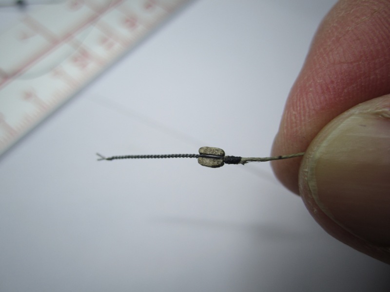

De hecho estoy montando los obuses de la toldilla, se lo comento por que estoy explicando como realizo el moton de la foto, de 2 mm.
Espero que le guste y sobre todo le de idea :wink:
MOTON DE 2 mm
MOTON DE 2 mm

Bueno Maes Miguel estamos de acuerdo por los diametros de los cancamos .
Ahora voy a luchar para hacer los montones igualito a los suyos :shock: 2mm es muy muy pequeñito :D
Dominique :wink:

gerardo navarro escribió:para futuros cancamos, cuando tengas tiempo Maes, entre en una tienda de bisuteria (venta de articulos para collares y demas), venden unos cancamos ya hecho tienen como 4 o mas cm de largo, se pueden cortar facilmente y el ojo es pequeño, esos son los que he estado usando, ademas le doy un toque de estaño con el cautin y me quedan mas sellado y c le puede hacer presion o fuerza al tensionar los cabos....
Hola Gerardo :D
Lo de la bisuteria esta bien si la dueña del local lo tiene todo :mrgreen:
Salado para mi , puesto que ella me dijo que no hay porque no " trabaja " bien $.$.$.$.$.$. :evil: :roll: :mrgreen:
Lo del pavonado con laca despues :
Supongo que quita el efecto de " brillo " :mrgreen:
Feliz dia para todos
Dominique :wink:

Una aclaracion Maese Banton, los motones son comprados en una tienda de Madrid :) , que cuando llegan, desaparecen en pocos dias :shock: :shock:
Yo lo que he realizado es envejecerlos con tinta china aguada.

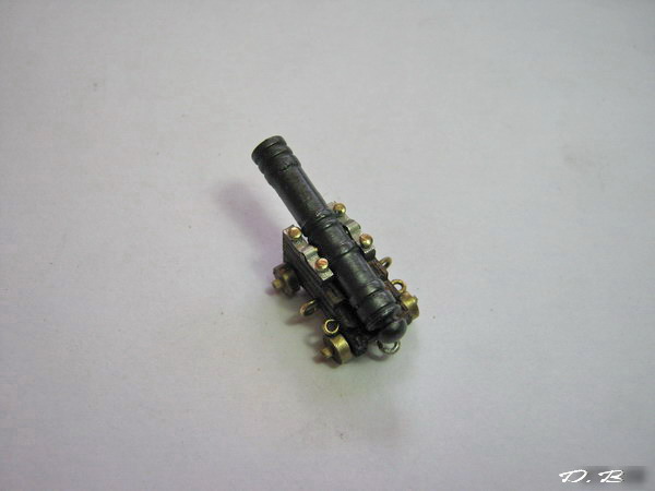

P.D.: No quiero ser "pesado", Los "clavos" de la cureña no son un "poquito" grandes?? ¿Has probado solo con el clavo, sin la cabeza??

MMP escribió:Una aclaracion Maese Banton, los motones son comprados en una tienda de Madrid :) , que cuando llegan, desaparecen en pocos dias :shock: :shock:
Hola Maes Miguel :D
Que dichosos son Ustedes de tener todo cerca , vamos a pedir lo mismo en America Central :mrgreen:
Bueno las cabezas de clavo son un "poquitin" grandes , voy a probar "cortando cabezas" !!! ( bien francès esto ) :mrgreen: :D

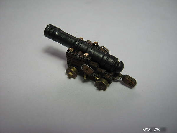

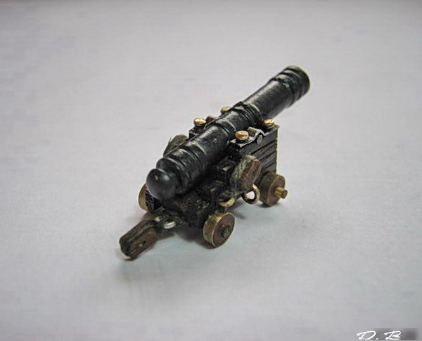

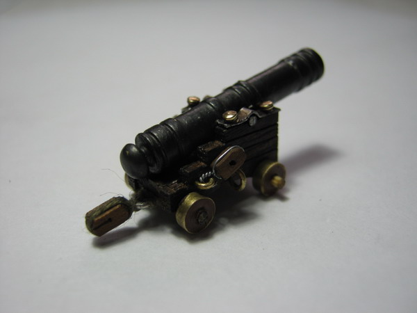

Hola amigos
Antes " cortar " cabezas , hice algunos montones a ver como me queda
Bueno la " macro " no perdona :mrgreen:
Nota : el alambre no me paresce acorde , un hilo talvez sere mejor !!
Dominique :wink:

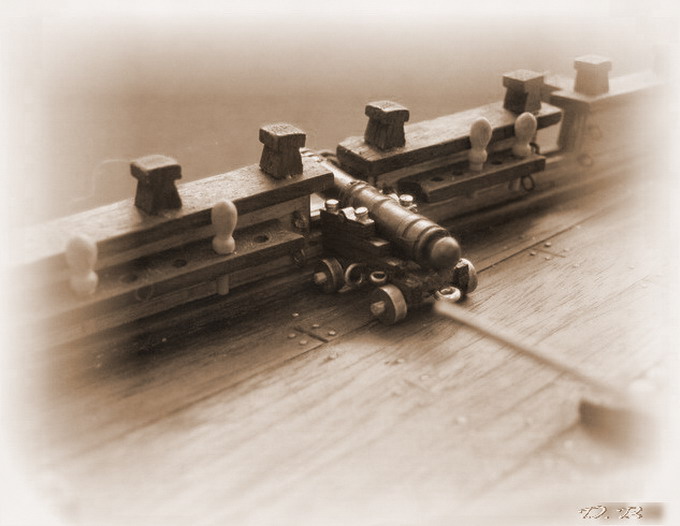

Buenos dias Banton , estan quedando estupendos estos cañones ,referente al tema de hilo ó alambre ,segun sea ,yo los de las amuras lo hago como MMP pues es casi imposible a estas escalas poner cancamo y luego hacer el gancho de sujeccion del monton, los que van cojidos en la cureña del cañon los ato con hilo negro pero ten en cuenta que depende de donde se tenga que jalar ( tirar ) la cuerda de tensado del cañon los tendras que montar como MMP,me esplico sustitullendo el alambre por hilo ; los montones para este que estoy montando los mecanizare como una cabilla de esas que salen en la foto de la amura donde enseñas como queda colocado el cañon, les efectuare un par de planos ya que la cabeza parece un balon de rugbi y luego las taladrare, efectuare la prueva la proxima semana el lunes ahora nos vamos de finde, un saludo y disculpa por el rollo Tasso

Tasso escribió:Buenos dias Banton , estan quedando estupendos estos cañones ,referente al tema de hilo ó alambre ,segun sea ,yo los de las amuras lo hago como MMP pues es casi imposible a estas escalas poner cancamo y luego hacer el gancho de sujeccion del monton, los que van cojidos en la cureña del cañon los ato con hilo negro pero ten en cuenta que depende de donde se tenga que jalar ( tirar ) la cuerda de tensado del cañon los tendras que montar como MMP,me esplico sustitullendo el alambre por hilo ; los montones para este que estoy montando los mecanizare como una cabilla de esas que salen en la foto de la amura donde enseñas como queda colocado el cañon, les efectuare un par de planos ya que la cabeza parece un balon de rugbi y luego las taladrare, efectuare la prueva la proxima semana el lunes ahora nos vamos de finde, un saludo y disculpa por el rollo Tasso
Hola Tasso :D
Por lo del alambre somos de acuerdo puesto que no se ve bien .
No hay que disculpar pues somos compañeros de lucha !! :mrgreen: :D :wink:

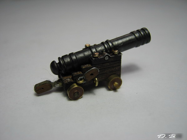

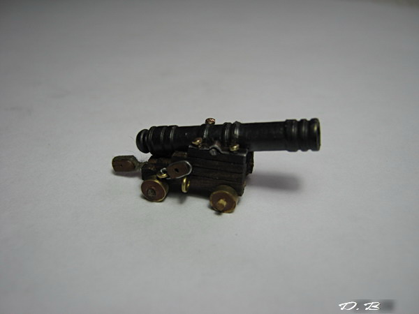

Hola amigos
Primero que todo , gracias para todos por sus comentarios .
Bueno para probar que " si " se puede :D y no me quedar atras del Maes MMP :D , amare los montones con hilo quitando asi el alambre , dando al conjunto mas realismo .
A ver : ;)
Nota : el color del hilo queda al gusto , aqui con el hilo de 0,15 color cafe del kit .
Montones de mas o menos 2 x 2 mm 1 orificio de 0,50 mm ( hecho a mano :D)
Lo mas factible sere montones de 1 a 1,5 mm
Un saludo para todos
