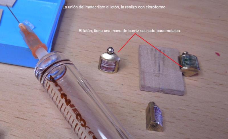

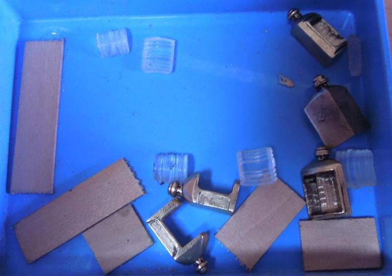

RRC, en el lugar de la soldadura deposité una mayor cantidad de crema, dejé pasar media hora y le di un ligero pulido con estropajo metálico de 0,0, esta operación la repetí un par de veces, hasta lograr un negro metálico uniforme.
Luis, agradezco tu información y la tendré en cuenta, solo me queda por ver si venden latas de un tamaño más pequeño, pues me parece mucha cantidad de pintura para piezas tan minúsculas.

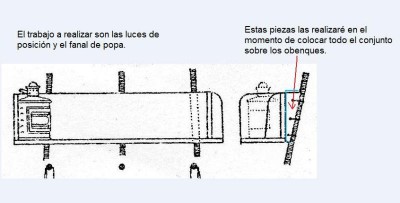

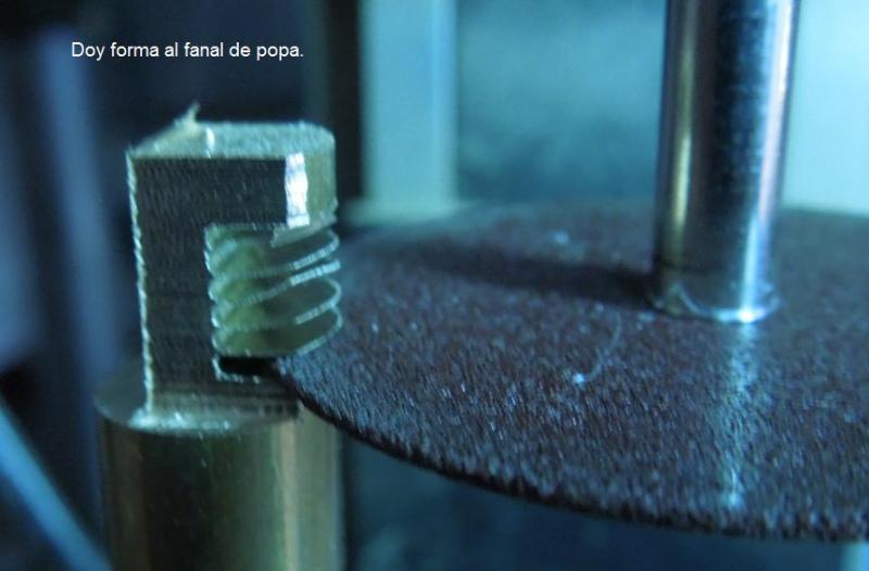

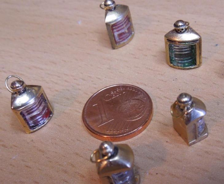

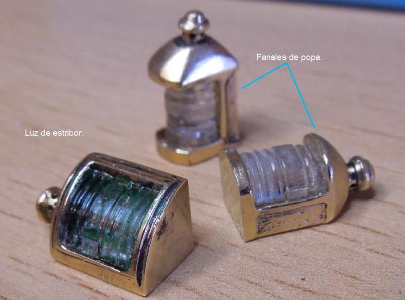

Buenas tardes Tomas , a tú pregunta; para mi la exposicion que efectuas del trabajo es sensacional y didactica
sobre todo hay que tener muy claro que es lo que vamos a realizar, y como lo vamos a efectuar ( el Proceso )
para mi este ultimo el de los fanales ,es genial de barilla de metal efectuas dos cortes sacas los fanales y lo de los vidrios
para que contarte ,no cambies sigue company un saludo Tasso

Buf, buf. Qué nivel. No se si es mejor el resultado de esos fanales o el desarrollo y explicación de su fabricación. Tiene un gran mérito, por un lado la "ingeniería" de su fabricación y por otro, la recopilación de fotos durante el proceso para luego poder explicarlo claramente en el foro.
Gracias por compartir.

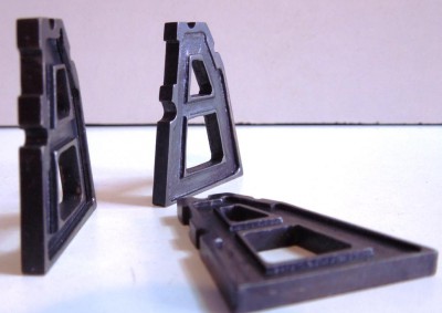

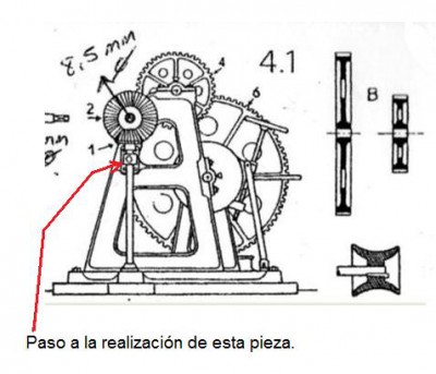

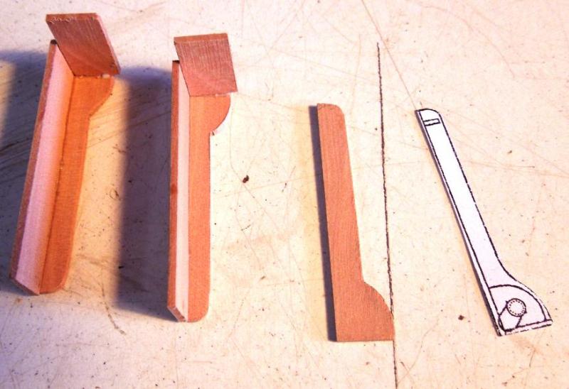

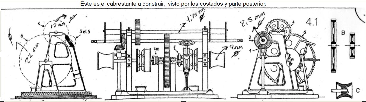

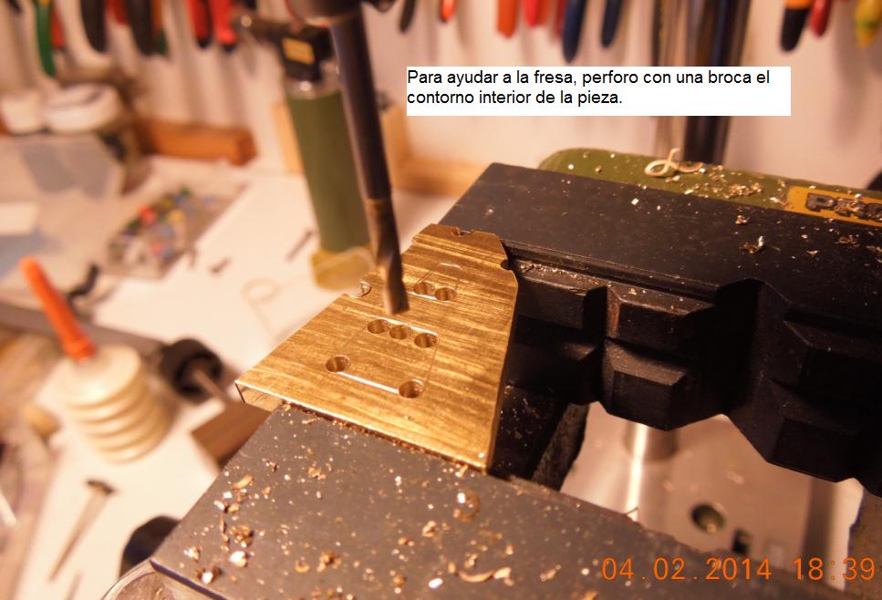

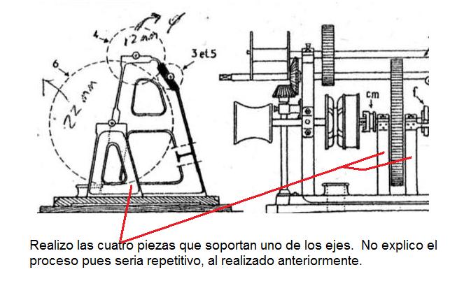

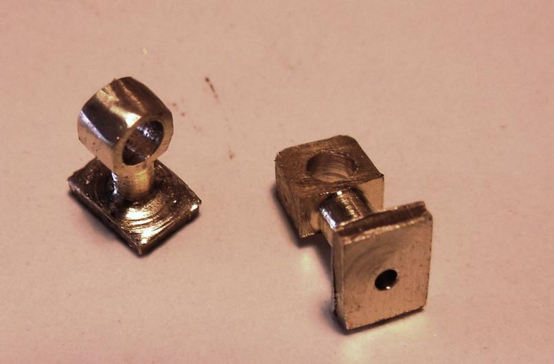

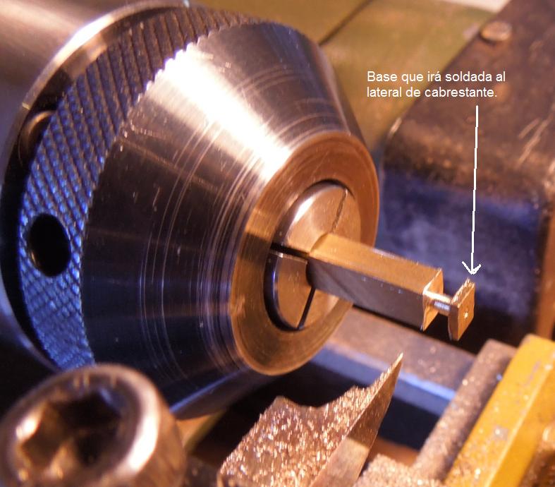

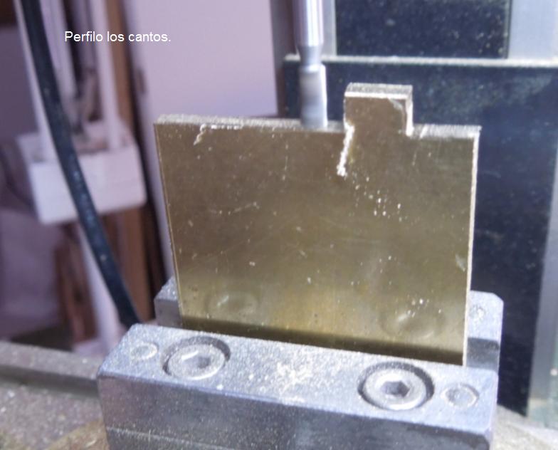

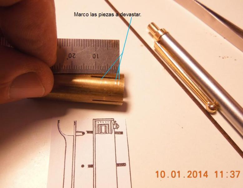

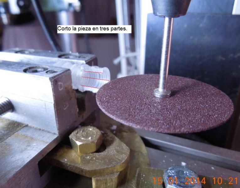

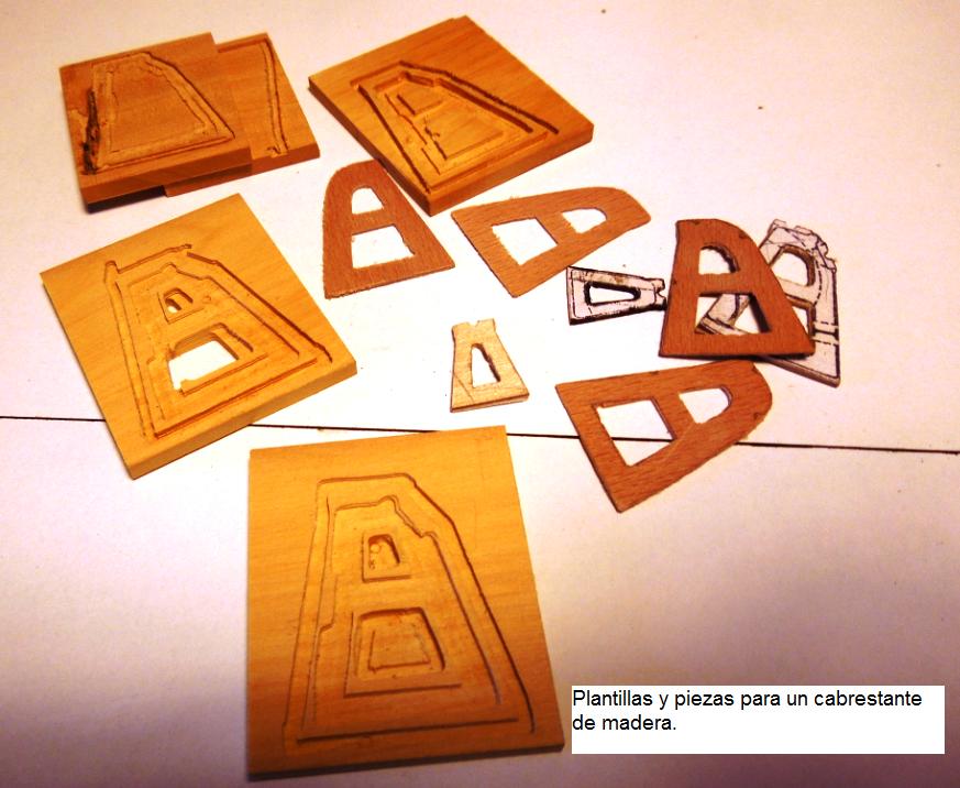

Llevo un largo tiempo trabajando en el dichoso cabrestante de la Curieuse, como todos sabéis son dos piezas a construir, pues dos son las maquetas.
En principio tenía pensado construir uno de ellos en latón y otro en madera, este último lo pintaría siguiendo el método del maestro José Rodríguez. Al final me he visto obligado a realizar los dos en metal, pues mi hija, (propietaria de la otra Curieuse), así lo quiere.
Os pongo una foto del inicio de piezas en madera, que no han servido para nada. El resto del trabajo, lo iré publicando pieza por pieza hasta el montaje final, aunque mi intención era no publicar nada hasta tenerlo terminado, pero estoy viendo que esta va para largo.
Saludos cordiales
P.D. la gran cantidad de fotos, me obliga a exponerlas en tres tandas.
Saludos cordiales

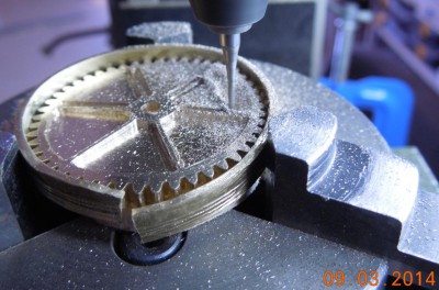

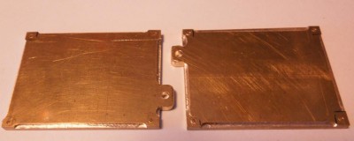

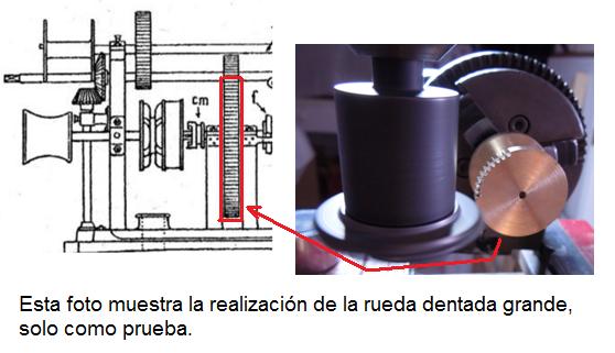

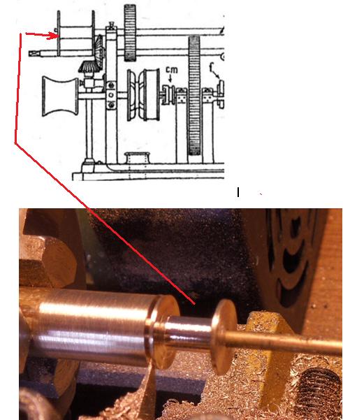

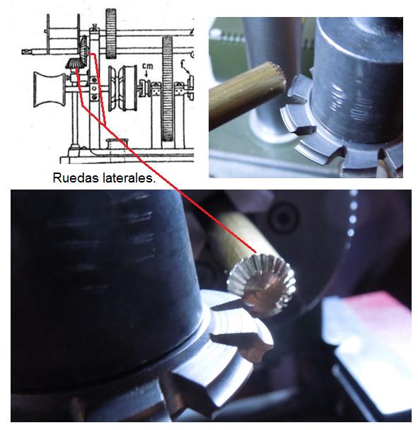

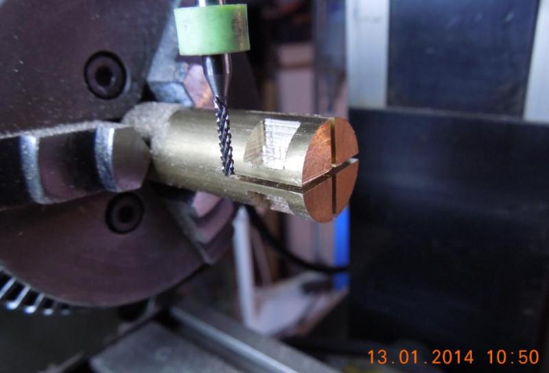

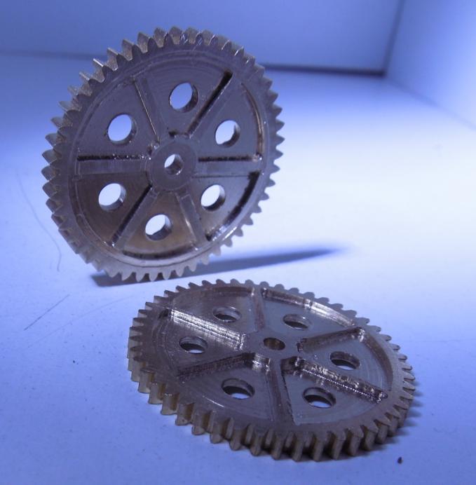

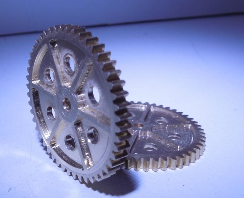

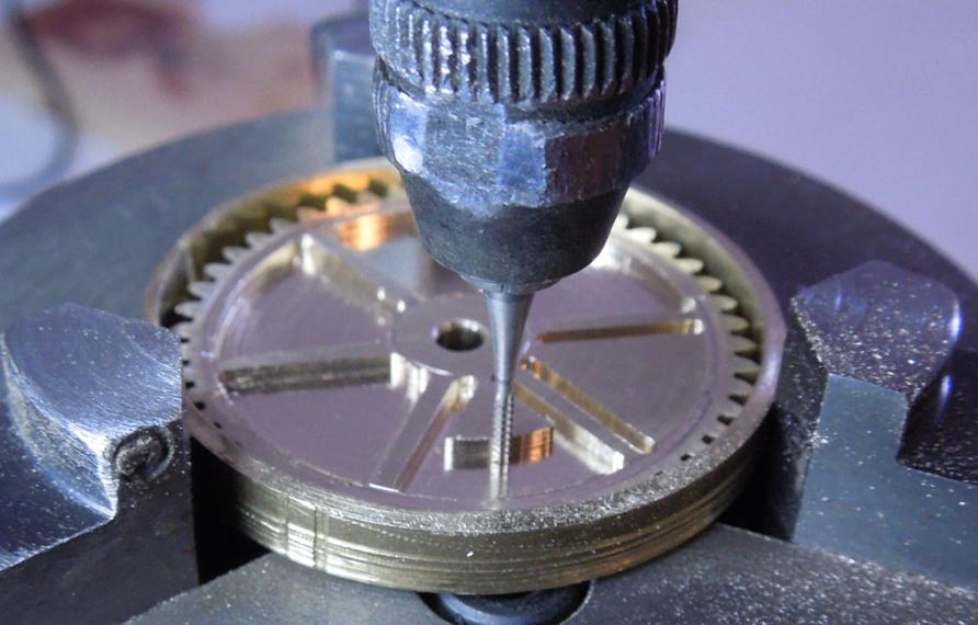

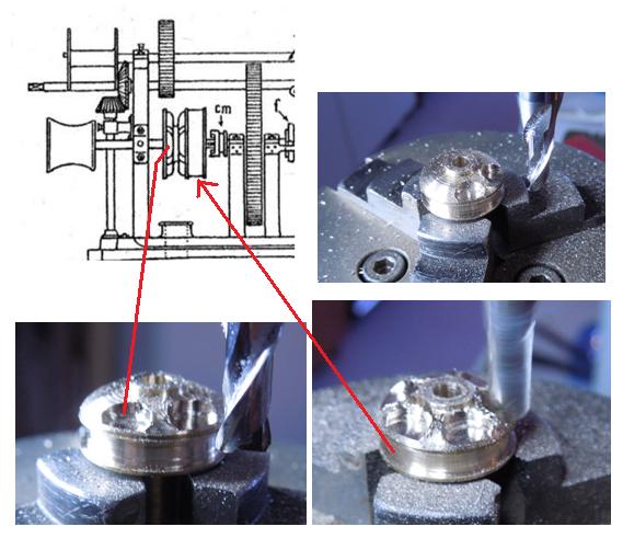

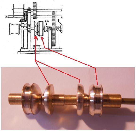

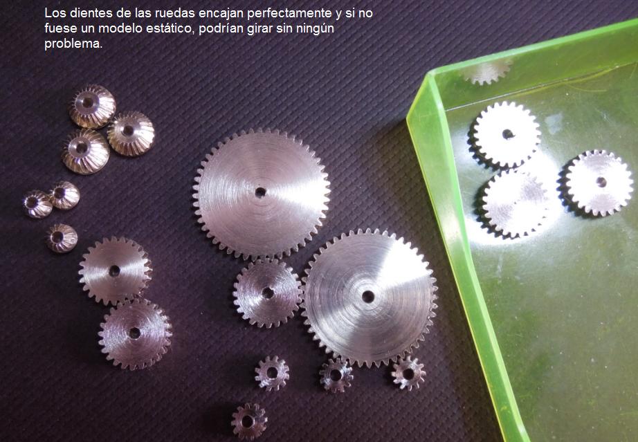

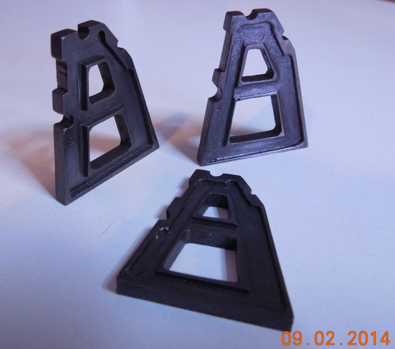

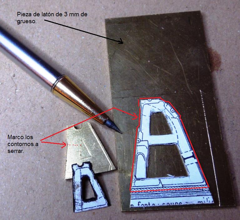

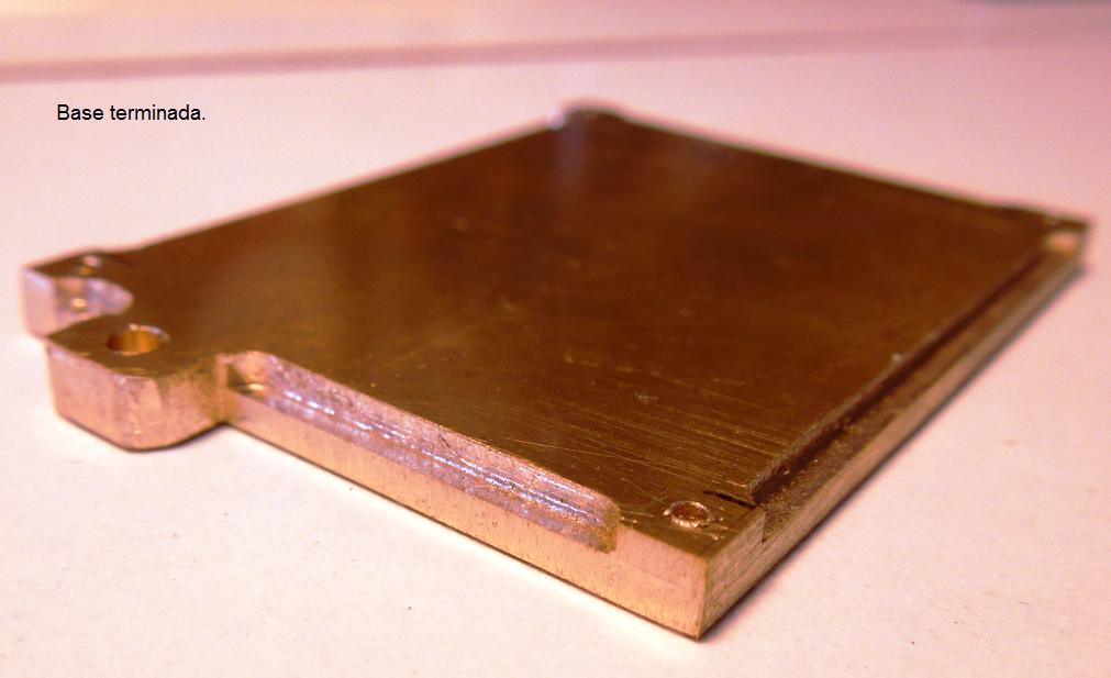

Nunca me cansaré de agradeceros vuestro seguimiento de este largo hilo y os pido paciencia, pues aun queda mucho hasta su finalización.

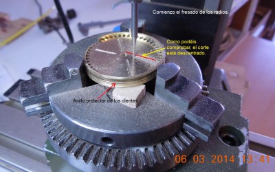

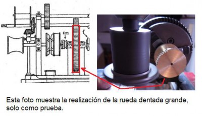

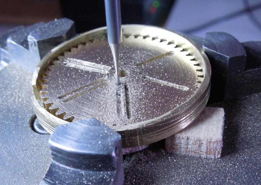

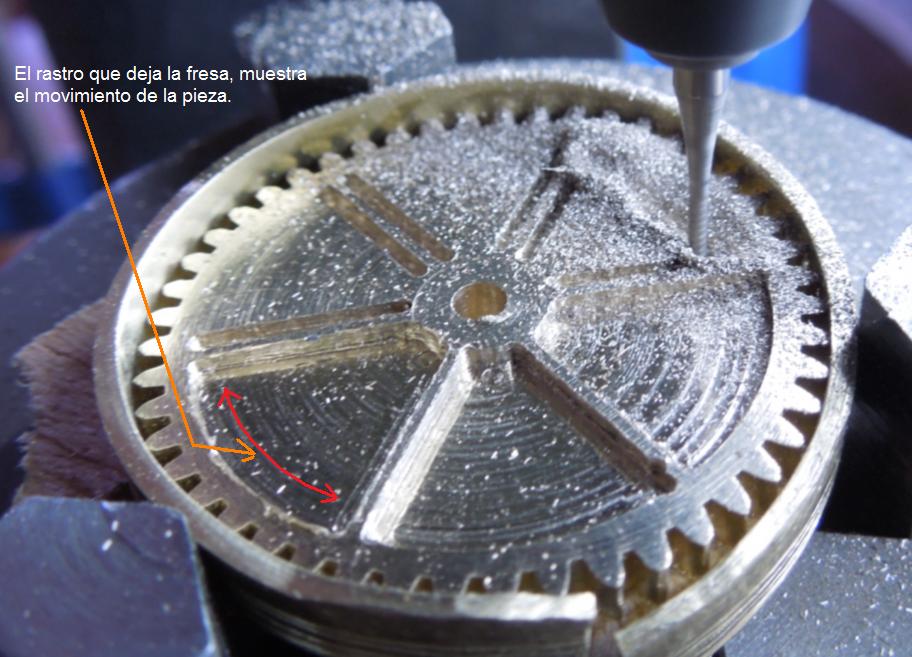

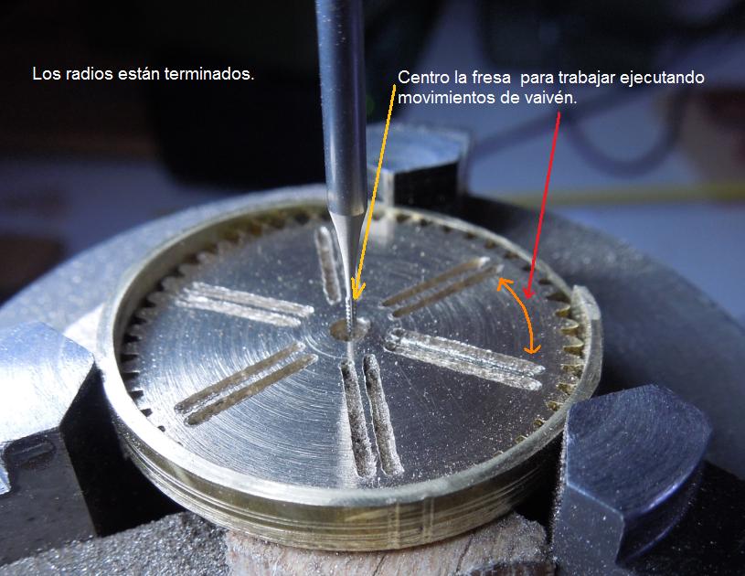

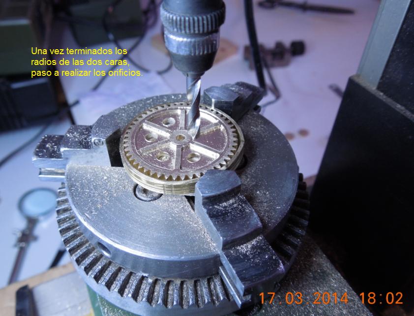

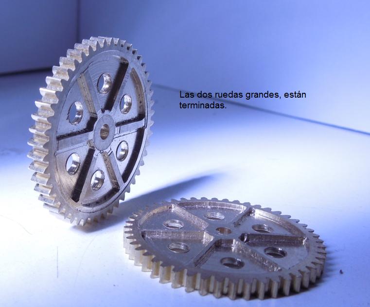

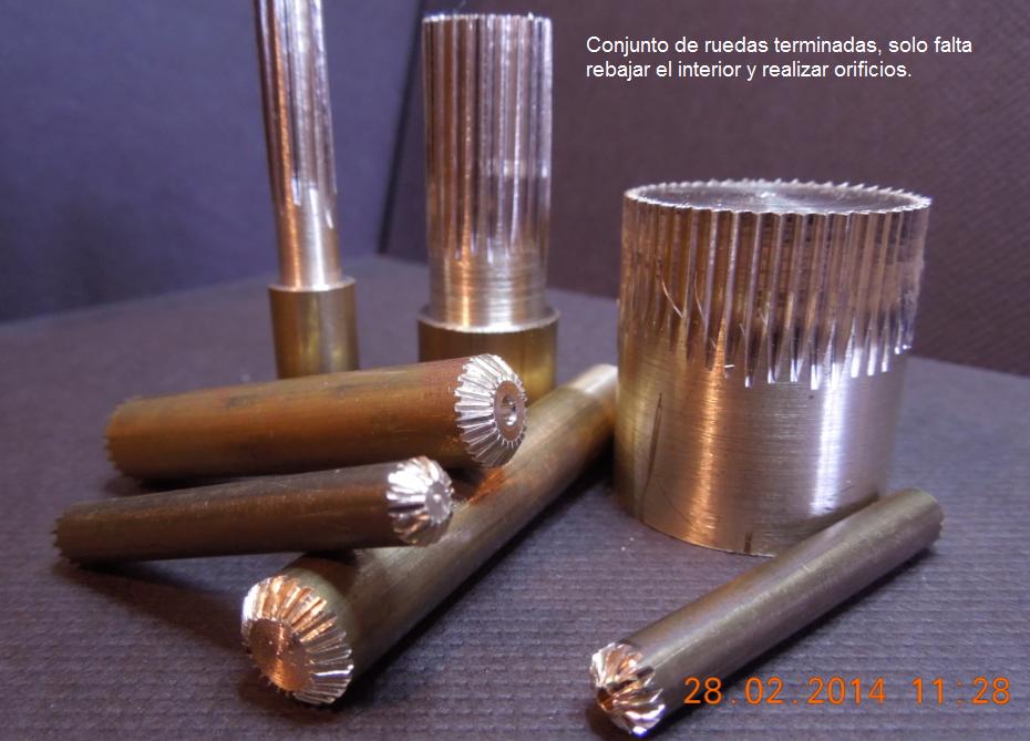

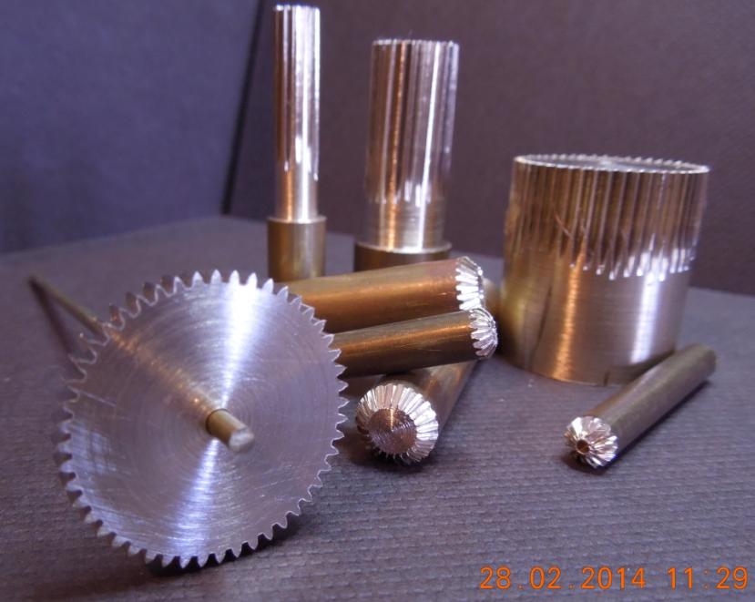

Os muestro la terminación de las dos ruedas grandes que corresponden a cada uno de los cabrestantes.

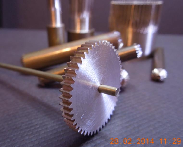

Ya me gustaba tu trabajo con la madera, pero con el metal me dejas boquiabierto...
¿la fresadora es de control numérico o lo haces a pulso? En cualquier caso, ¡eres una maquinista de primera!
¡Me quito el sombrero!
losdelgoya
- Mensajes: 751
- Ubicación: Santander

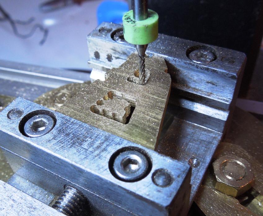

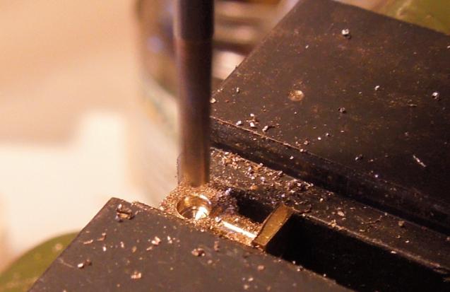

Todo un tratado de mecanizado.
Tomás, el material de las ruedas aligeradas supongo que será aluminio, ¿no?. Porque si es de latón seguro que te has llevado por delante unas cuantas fresas.
Enhorabuena, por el trabajo y por el cálculo para que no te hayan sobrado ni amontonado los dientes.
