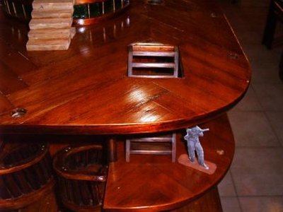

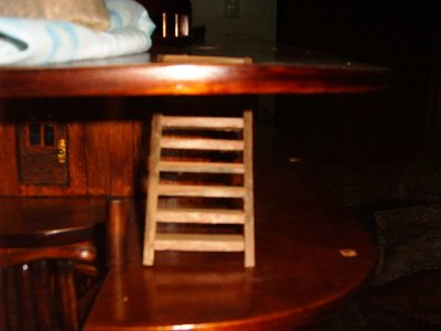

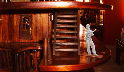

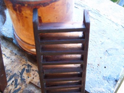

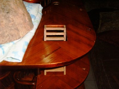

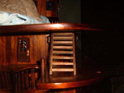

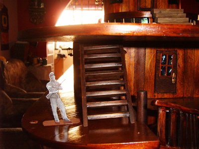

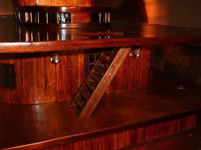

este es otro tamaño de escalera que hice por la noche ya, luego coloco fotos de un pequeño truquito para hacerla sin necesidad de estar marcando a donde va cada escala............ ya que pare porque de noche ya no veo muy bien je je je .. :lol: :lol: :lol: :lol: :lol: :lol: :lol:
no se de verdad por cual tamaño decidirme a dejarla si el que publique las fotos ayer o estas de hoy.......................

Compa buen truco con los biombos.
Las escaleras se ven bien, pero una con mas peldaños que otra.
Te mando un MP.
Un saludo. :wink:

Francis escribió:Compa buen truco con los biombos.
Te mando un MP.
Un saludo. :wink:
compa es que hice dos tamaños de escalera para ver cual salia mejor con la escala y creo que dejare la que tiene mas peldaños al lado izquierdo o a la que esta a babor, asi que tengo que hacer otra igual a esa.............. ademas esta menos ancha.........
saludos............
me llego su mensaje con el tutorial para hacer escalas, esta buenisimo ese truco.......

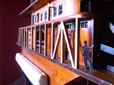

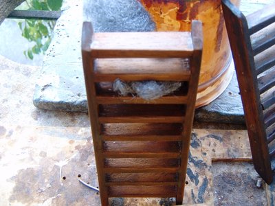

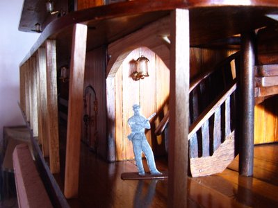

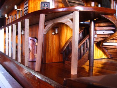

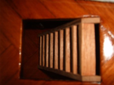

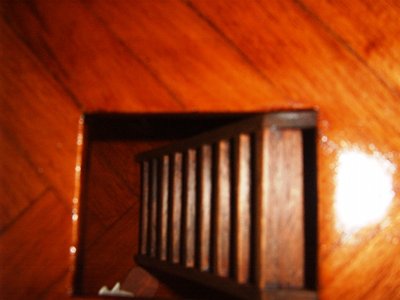

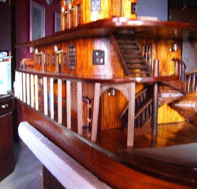

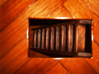

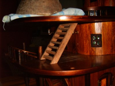

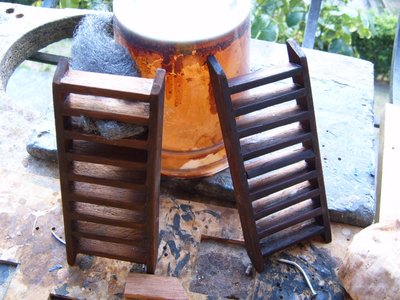

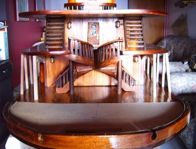

bueno ya esta finiquitadas y realizadas las tres escalas, babor, estribor y popa, lijadas, aplique sellador, tinta, y brillo, falta mañana el barniz marino mate y luego brillo nuevamente, para ser fijadas a su debido momento, por eso en las fotos se pueden ver ladeadas.... me toca tambien hacer los pasamanos, creo que lo hare como el modelo original en barrilla de bronce....
dejo fotos...........
luego de sumergirlas completamente en la tinta color saman, al secar le paso el brillo....
entintanda
entintanda
ya le pase el brillo

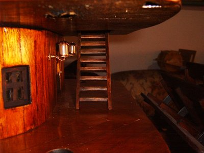

babor
babor
estribor
estribor
ambas se ven algo ladeadas por lo que no se han fijado definitivamente....

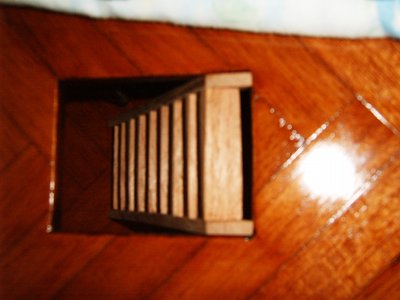

vista aerea de la de babor
la de popa
la de popa
la de popa
la de popa
popa...
popa...

Te quedan de " barbaro " !! :shock: :shock: :shock:
Hablo de las escaleras ..... no de tu persona .!!!!! :mrgreen: :P :P :P :wink:
Jejeje ...como dice el Chavo del 8 " Lo hice sin quierer quieriendo !!! " :mrgreen:

Estupendas compa, va con paso firme.

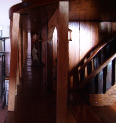

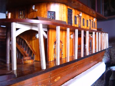

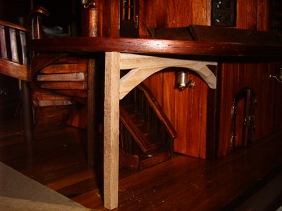

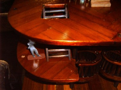

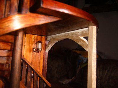

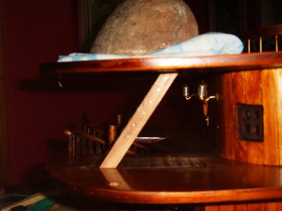

saludos a mis amigos maestro banton, compadre Francis y Bellerophon, aqui os dejo algunas fotos de como quedaran los pilarotes de babor, falta sellar, entintar y lijar, para fijarlos definitivamente.................
un fuerte abrazo.................

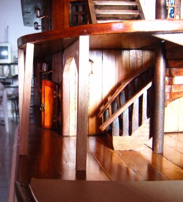

hola maestro banton, pues termine hoy de cortar y presentar en su puestos los otros pilarotes de estribor.................., ya mañana a entintar y fijar, pero antes voy a ver si hago los letreros del misi,,,,,,, con su nombre....
a qui dejo las fotos...
hasta mañana maestro y demas amigos..............

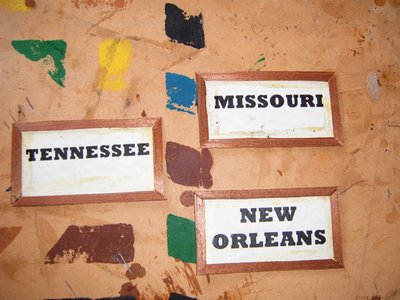

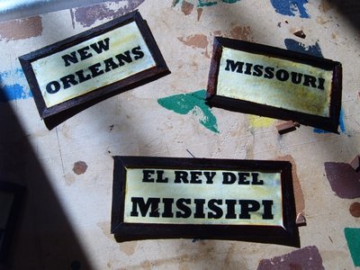

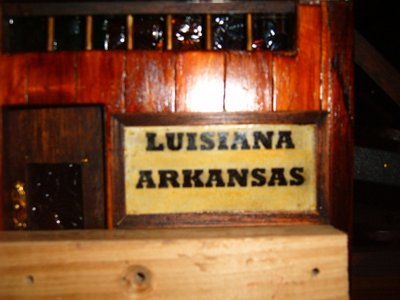

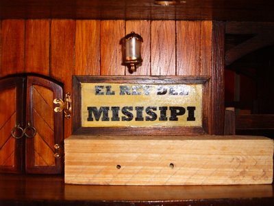

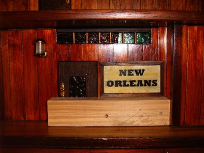

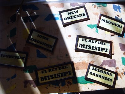

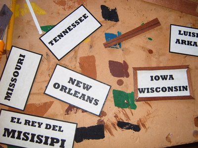

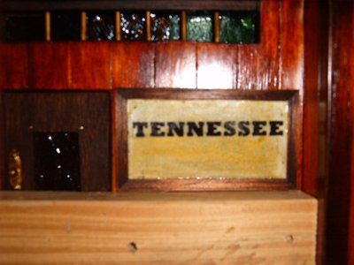

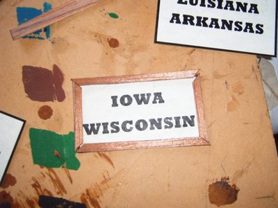

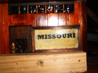

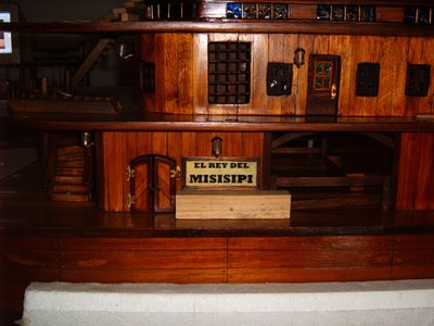

aqui coloco las fotos de unos avisos que hice con los nombre del barco, asi como de algunos lugares por donde navegaba, trate de hacer unos letrero lo mas rusticos posible y que el fondo sobre el cual esta imprenta la letra, se vea como viejo y desteñido por el sol y la brisa...........
primeras fotos...........
en el computador escojo los letreritos e imprimo en una hoja kimberly, algo gruesita y de un color amarillo muy claro..
recorto
recorto
corto en chapilla unos marquitos para sus bordes...
pega de contacto.... los uno los marcos...
listo todos el exceso de goma la sacamos mas adelante.......

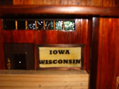

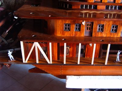

sobre la letra y fondo aplico color saman un tono mas claro que tenia y dilui en thiner para aclararlo mas aun........
el borde le palique tinta nogal.... y luego laca catalizada mate..... a todo el conjunto dos manos...
luego pase un brillo de lavar ollas al marco...........
Mensajes: 6496
Re: el rey del misisipi

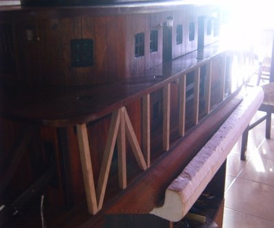

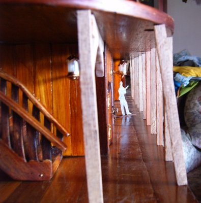

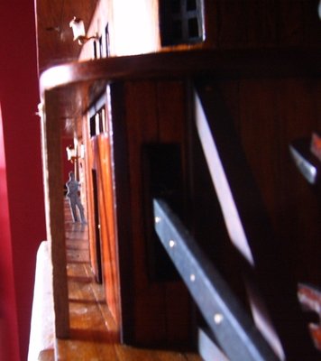

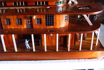

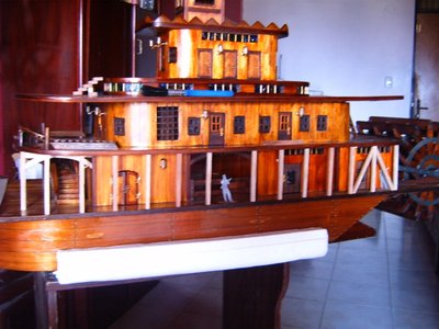

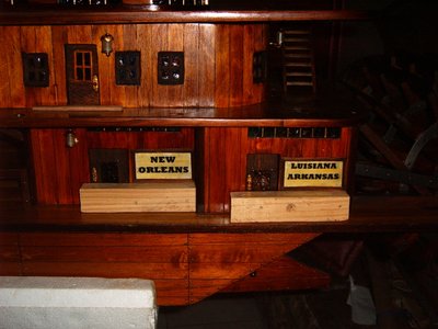

aqui dejo algunas fotos generales mas o menos ubicando donde irian los letreros, asi como a que altura............
quisiera oir opiniones a ver que les parece si cuadran o no, si estan de tamaño adecuado o algunos de ustedes sugiere otro tipo de letrero o no colocarle nada....
no se no estoy muy convencido de que cuadren esos letrero agradezco opiniones......
hasta luego..............
ebmodelnaval
Mensajes: 309
Registrado: Vie Feb 08, 2008 9:46 am
Ubicación: valladolid
Mensaje por ebmodelnaval »
Estas hecho un artista Gerardo, y el barco te está quedando de fábula.
Respecto de los carteles para mi son muchos y demasiado grandes, pero no tanto por que no se correspondan con la realidad (que seguramente fueran parecidos a lo que has diseñado) sino porque si colocas tantos ,el ojo va a ir a los carteles en vez de a la preciosidad del barco. Yo colocaria uno por banda y si acaso otro a popa, todos ello con el nombre del barco, de forma que no distriagan la atención y el modelo resalte en todo su esplendor.
Pero es solo mi modesta opinión. Tu verás. :lol:
