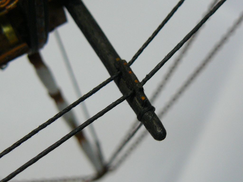

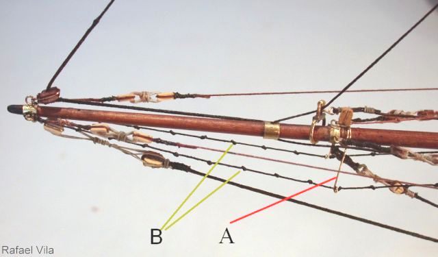

Yo los marchapies despues de buscar por varios sitios, pero fundamentalmente el Randier (por la epoca) los acabé poniendo dobles(en el Hussard), con una piezas metalicas de sujeccion y un pasamanos unico
A ver si me animo y pongo alguna foto esta noche.

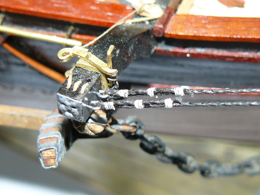

Curro, aqui tengo una foto donde al menos se ve el marchapies doble.
Lleva la tipica pieza en V de laton marcada con A y los dos marchapies (B).
En la sujeccion de la pieza en V muere el cabo con nudos que parte de un candelero en la proa para ayuda de las manos. De esta forma van ambos casi paralelos y a la altura adecuada humana.
Espero te sirva de inspiracion...
Perdón por la intromision en el hilo

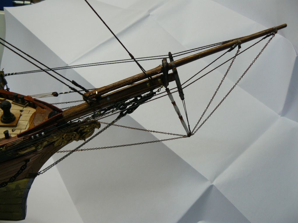

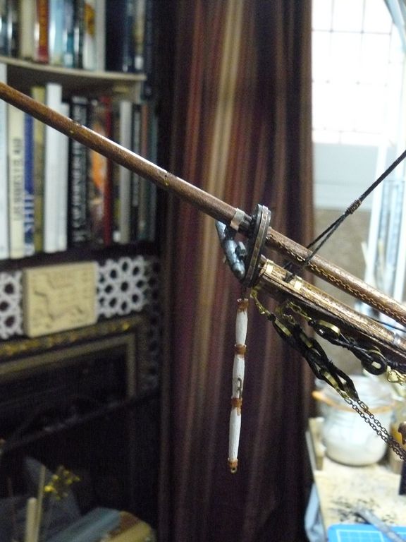

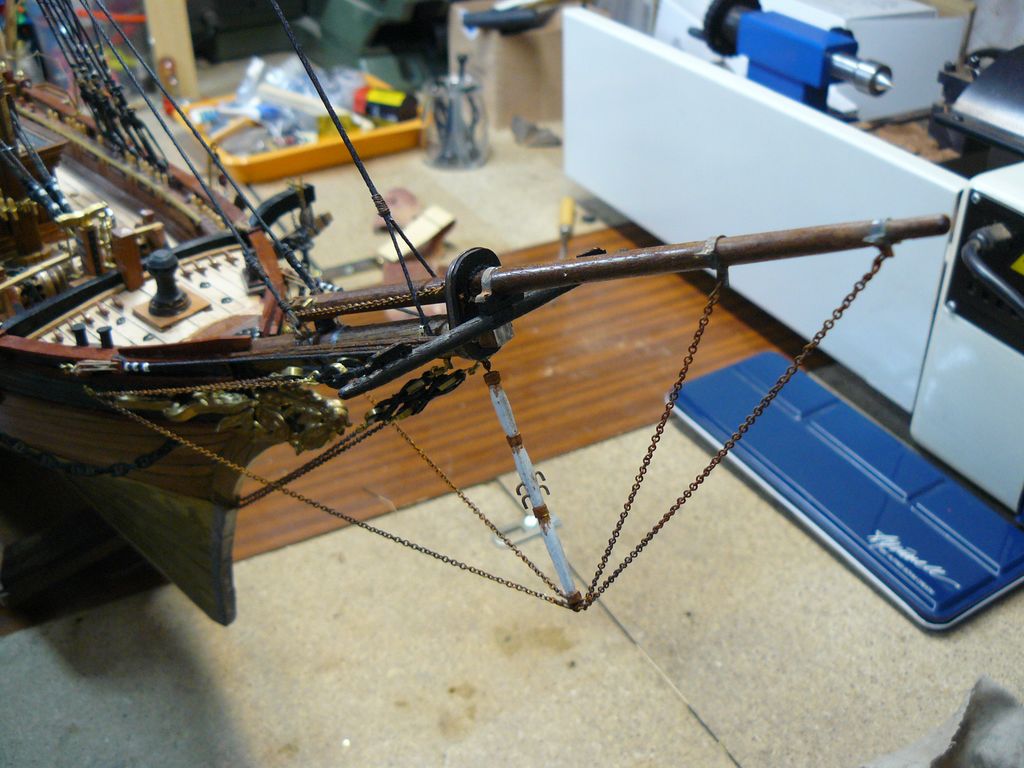

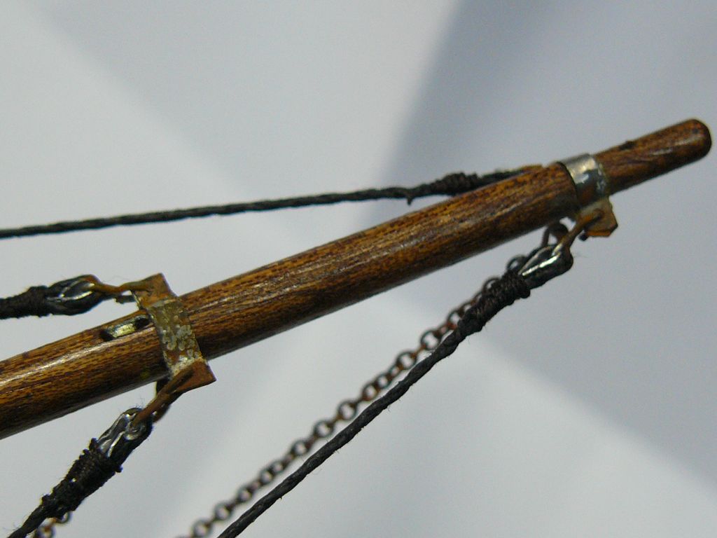

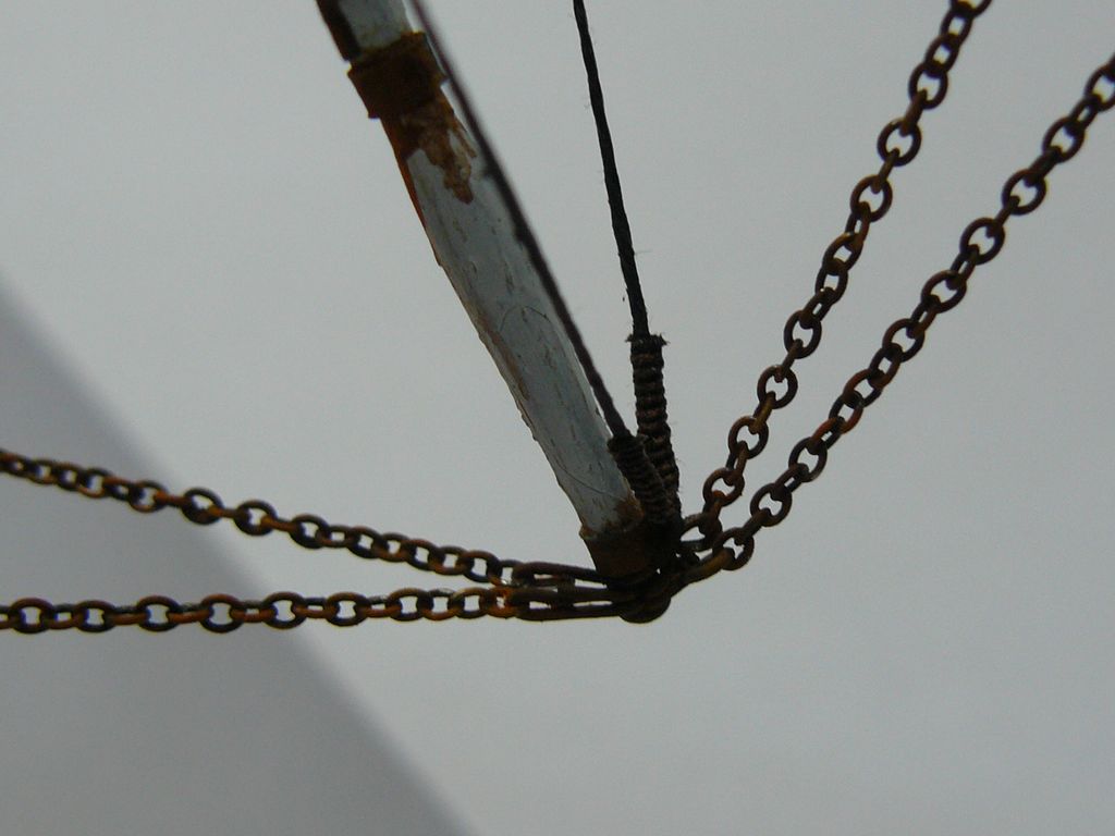

añado el moco y la verguilla de los mostachos

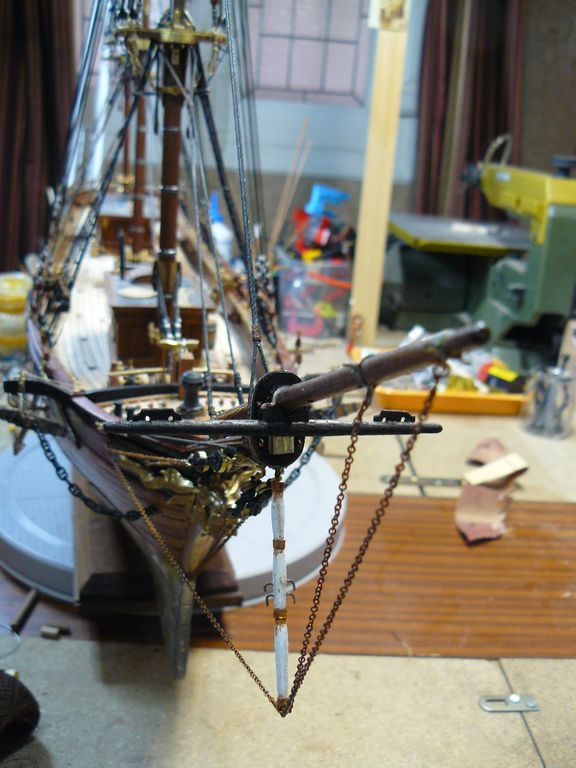

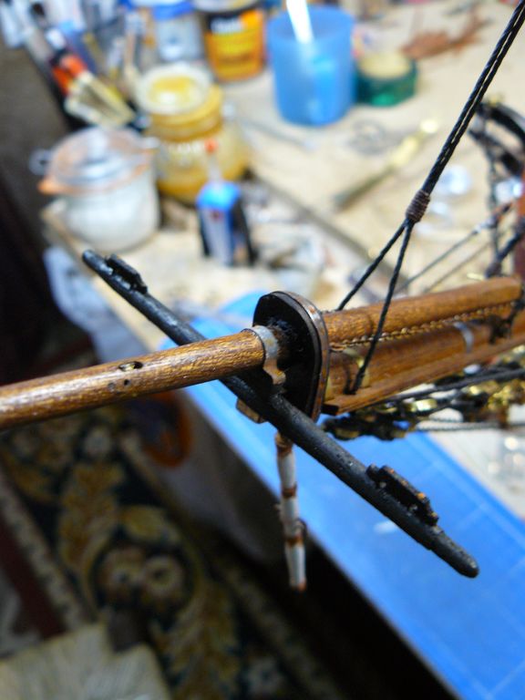

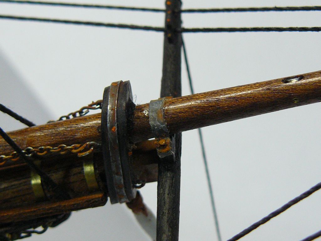

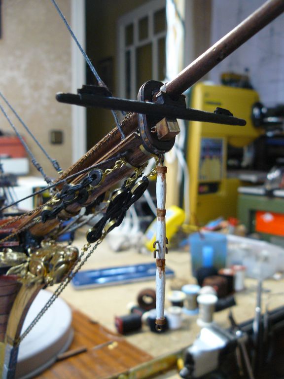

Un simple gancho o una bisagra...se mueve libremente, solo cuando pones los barbiquejos se afirma...pepemodel escribió:Hola Ramón,
¿Como es la sujeción del moco en el tamborete?
Gracias.
- ramon
- Mensajes: 4627
- Ubicación: madrid

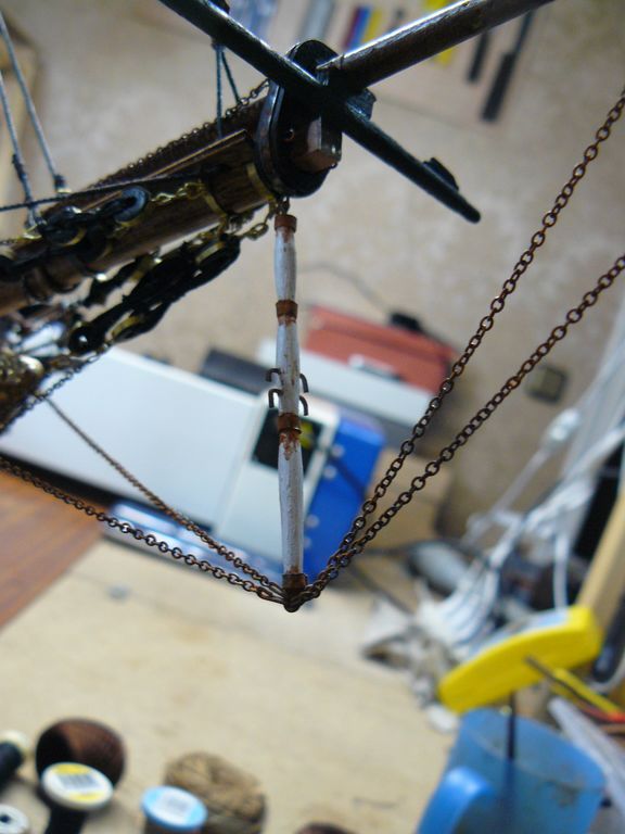

Los barbiquejos de cadena. Estos, aparte de asegurar el botalon, sostienen y aseguran el moco en su sitio
- ramon
- Mensajes: 4627
- Ubicación: madrid

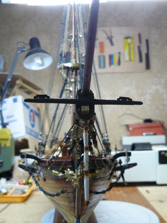

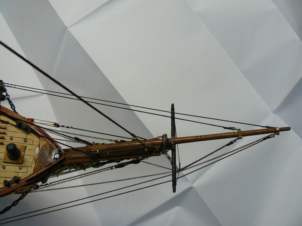

Dándo vueltas por el foro veo que ha sido día de botalones y mocos...
Aquí tengo el mío con su jarcia firme colocada (mostachos y barbiquejos) a la espera de los foques y sus maniobras (y alguna otra cosa que falta, guardamancebos, etc)

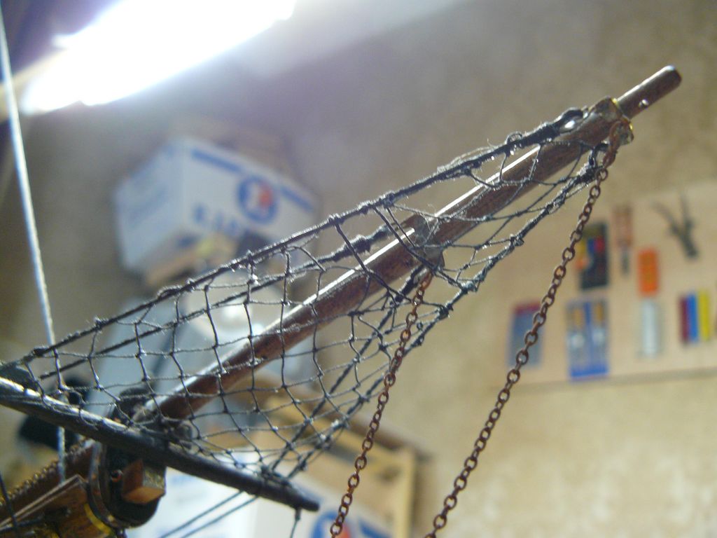

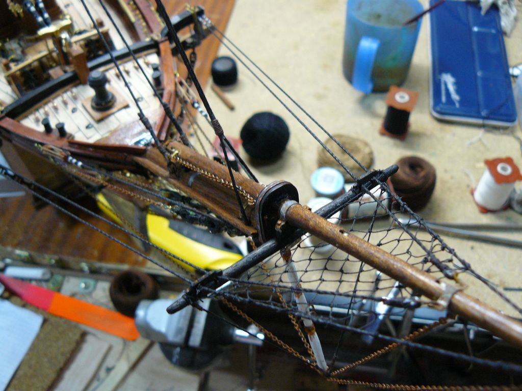

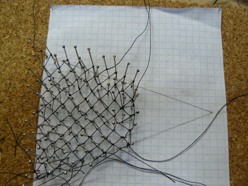

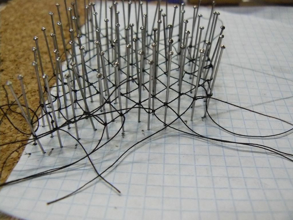

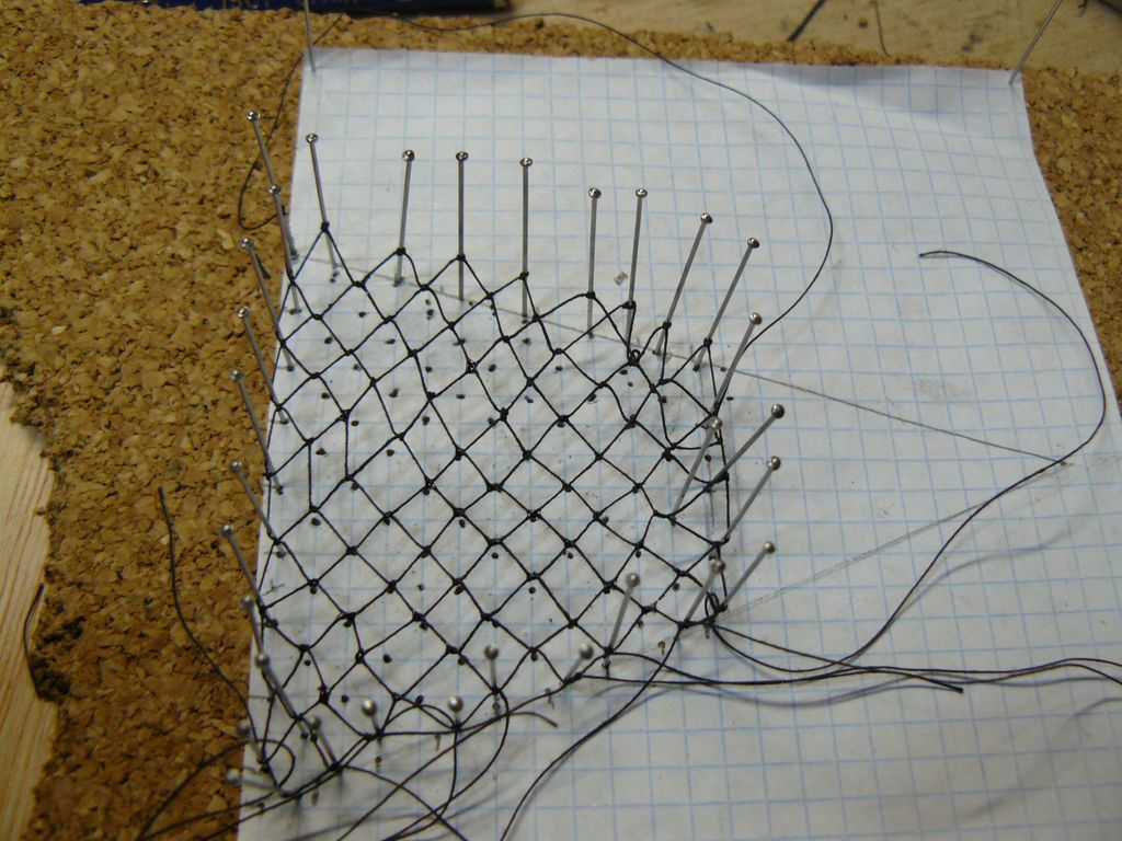

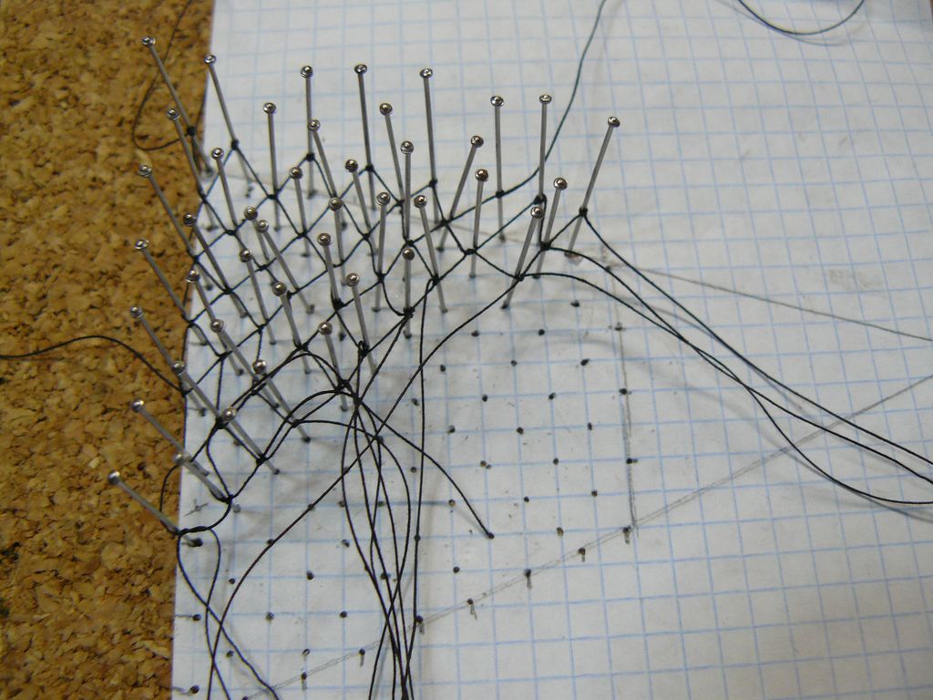

El último tramo del bauprés va guarnecido con una red guardamancebos de dos tramos.
Tejer esta red es sumamente fácil (aunque algo tedioso). La técnica es básicamente la misma que la del encaje de bolillos. Se dibuja en un papel pautado la forma y se va avanzando con alfileres a medida que se hacen los nudos. La mayor preocupación que hay que tener es la de no equivocar los nudos es decir poner el siguiente alfiler en el lugar donde debe de ir y no confudir los chicotes de los cabos a anudar.

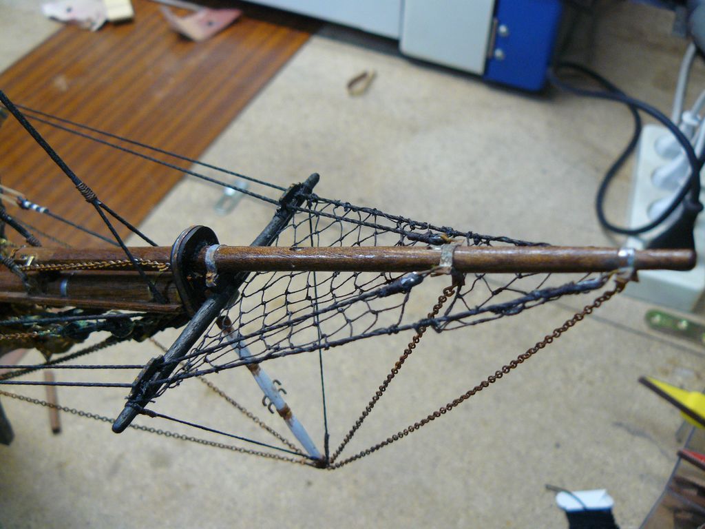

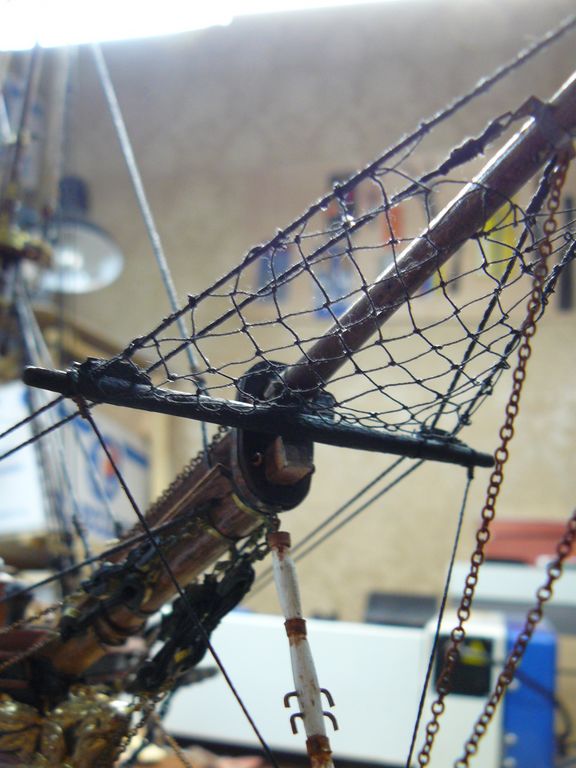

Coloco la segunda pieza de la red de seguridad, hecha por el mismo método
te quedo muy bien la red
y le da mucha vida al baupres
- contramaestre
- Mensajes: 648
Me gusta el método.
Como has rematado la union de la red con los vientos?
