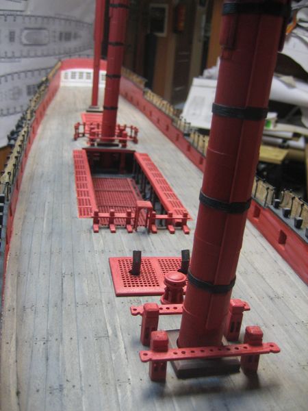

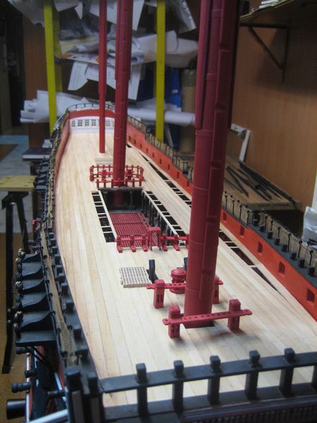

seguro que si Gullermo,mas avances del Trinity,son accesorios de cubierta,cabilleros barandillas,enjaretados,etc,sobrepuestos ;los obuses y cañones pronto los pondre

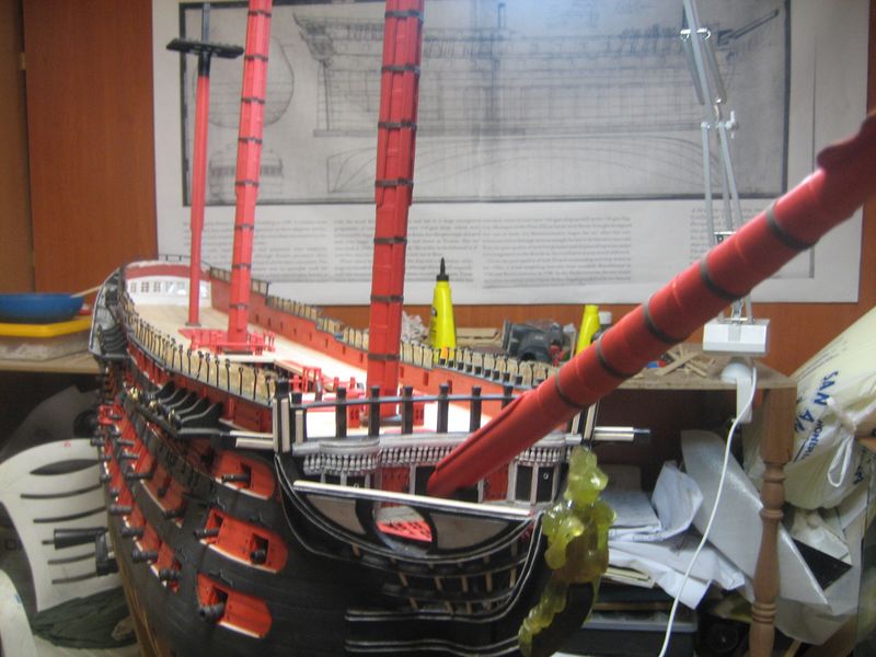

ajustandole el mascaron,aun falta,el escudo,espada y alas

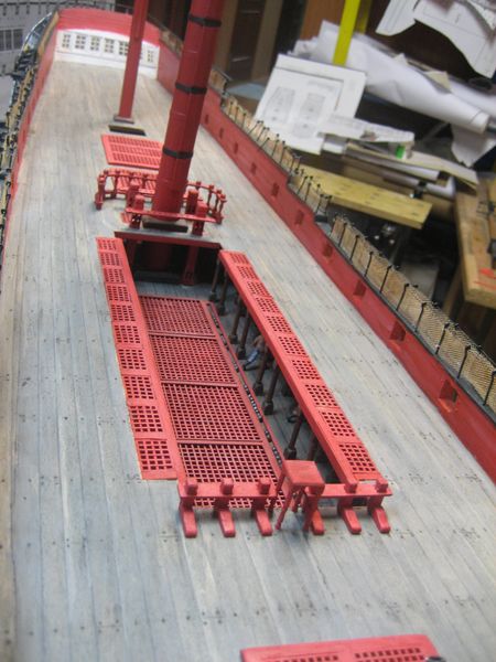

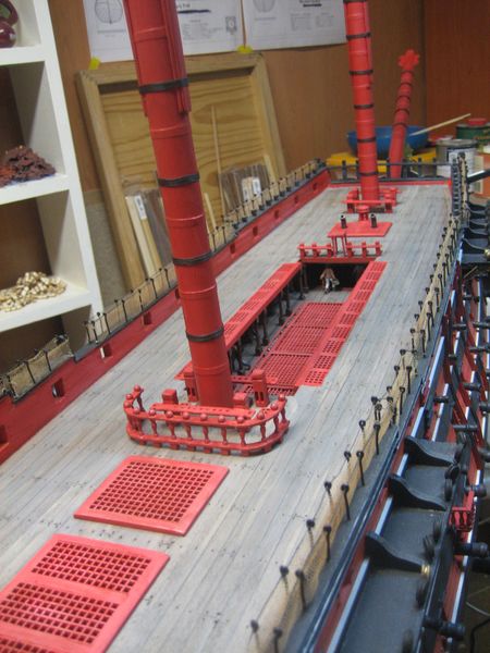

algunos avances del Trinidad,solo me queda la toldillaaaaaa

Muy bonito y los colores impresionante.
¿que terminacion le has dado a la cubierta?
¿como aplicas los colores? ¿directo a la madera? ¿le das tapaporos antes?
Gracias.

pepemodel escribió:Muy bonito y los colores impresionante.
Gracias.
primero el tapaporos ,no lo utilizo nunca,barniz mate(para oleos) para la termincion
la pintura es todo oleos con subidas de luz.
la cubierta es un combinacion de varios colores en acrilicos

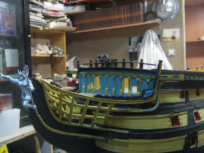

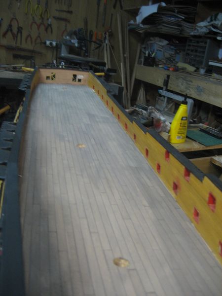

unas fotillos del Neptune,como va la proa,popa y tercera bateria

:shock: :shock: fantastico los dos navios Curro,por cierto a ver si lo entendido lo de la cubierta,primero barniz mate para oleo y luego pintada con varios colores.....perdona por mi ignorancia que es esa especie de barranda que hay delante del cabillero del mastil?????? o mejor aun para que servía???
saludos Guillermo :wink:

Guillermo escribió::shock: :shock: fantastico los dos navios Curro,por cierto a ver si lo entendido lo de la cubierta,primero barniz mate para oleo y luego pintada con varios colores.....perdona por mi ignorancia que es esa especie de barranda que hay delante del cabillero del mastil?????? o mejor aun para que servía???
la cubierta esta pintada con pinturas acrlilcas,con los colres negro,blanco y marron siena tostado,se mezclan los tres colores y se le da un mano muy diluida(previamente calafeteas las cubierta con la tecnica que mas te guste,una vez seca la capa de pintura diluida,cojes un poco de plastilina y ledas muy suavemente y con el dedo le quitas la que se amontone,este efecto es el que hace el envejecido,luego si quieres le das un barniz mate para cuadros(no el de carpintero,que es muy denso y te puede joer el invento),espero haberme explicado bien :wink:

gracias Curro,creo que ya lo he entendido,y ahora me puedes decir que es esa especie de barranda que hay en el trini justo delante del cabillero....o que función tenía :lol:
