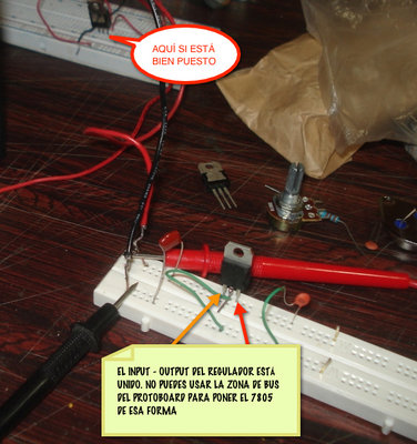

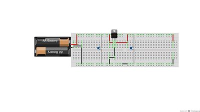

Hola Gerardo.

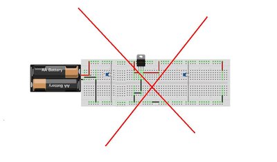

No te va a funcionar porque el regulador no está bien puesto. Estás utilizando una placa de "buses" por lo que las líneas están todas unidas y lo que estás midiendo es lo mismo en ambos extremos.
De la forma que has puesto el regulador estás puenteando la entrada con la salida del regulador.
El regulador debes ponerlo en la otra placa que se ve en la foto 1 arriba.
No hay más misterio.
A ver si te sirve la "chuleta"

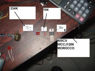

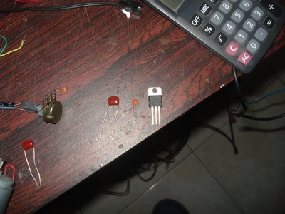

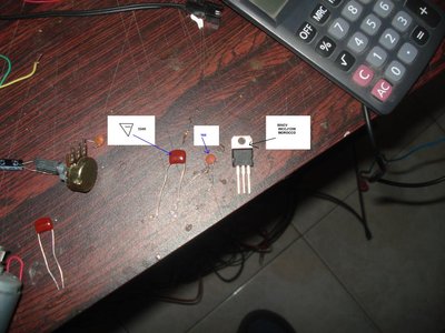

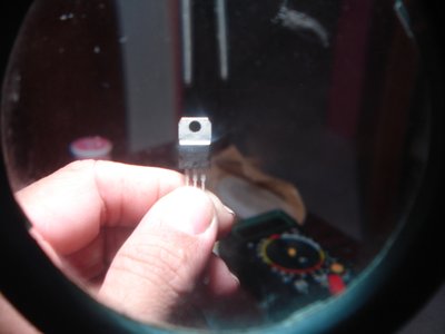

hola Carloys, pues te queria agradecer tu chuletica, la verdad no fue sino el domingo ya muy por la tarde, cuando cese los trabajos con el bote de luz y me puse a armar el circuito, pues la verdad no se en que falle, pero cada vez que conectaba el borne positivo al circuito, hacia chispas, y asi queme los dos transistores, es mas me eche tremenda quemada en un dedo, porque toque el transitor en el momento que lo conecte y este se recalento tanto que se incendio y me quedo pegado en el dedo je je je,, imaginate la escena.... hoy voy a comprar los componentes de nuevo, pero queria ver si estos que use, (en la ultima foto escribo bien sus datos) son los adecuados, o me vendieron los que no son, como tambien mande con la lista a un mensajero a comprarlos, quisiese eso que me dijeran si esos valen o no, porque araola cuando me paso el grafico dijo que los condensadores de lenteja, pero el uso de los largos (en forma de potecito) y tu en el grafico los dibujas como los de araola....

Re: Hidra version Aljibe..,
Hola Gerardo

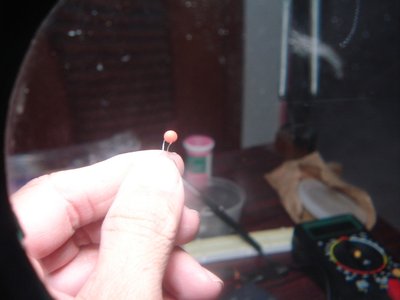

Los condensadores para este miniregulador pueden ser cerámicos, de tántalo, electroliticos... pero si los pones cerámicos (los que tienes) te olvidas de la polaridad
El condensador cerámico que tienes de 334K es el de 0,33uF y el de lenteja de 104 es el de 100nF.
Tal y como te indica Araola en su esquema, el primero de ellos filtra la entrada al 7805 y el segunda la salida.

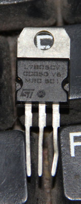

El regulador "805CV" entiendo que es el L7805CV. Por 805CV yo nunca lo he visto...

Me acabo de dar cuenta de una cosa.
En la protoboard que tienes en esta foto arriba a la izquierda, los buses estñan unidos de punta a punta (línea roja y línea azul)
Si has usado esta placa para la segunda prueba no puedes conectar las alimentaciones como he puesto yo en la "chuleta"
abajo coloco una foto de la mostrosidad que estaba cometiendo, ya hice el circuito que me enseño Araola, y con la ayuda de Carlosys, que siempre esta alli para sacarme la pata de barro, ya tengo el circuito entrada 12V y salida 5V, probe con todos los condensadores, electroliticos, ceramicos, y todos el mismo resultado valen, la corriente resultante es de 5V,..
Carlosys, de todas formas arme el circuito como me lo pusistes, ya luego le di corriente como lo indica mi protoboard, pero en fin el resultado es satisfatorio...
Gracias Araola y Carlosys, les debo unas cuantas..

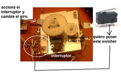

http://www.modelismonaval.com/foro/view ... 5&start=30" onclick="window.open(this.href);return false;
el enlace de arriba muestra el variador que estoy haciendo, luego de leer varios, y mirar los pro y contra de cada uno decidi por este y mas que cuentos con los materiales, lo unico que no entiendo muy bien las conexiones de los cables del suiche, para dar el cambio de direccion del motor y quiero ver si lo puedo sustituir por el que enseño en la foto abajo....
si alguno de mis compañeros me puede dar alguna pista le estare agradecido...
saludos y gracias..
saludos y gracias..

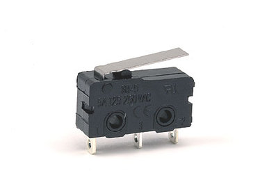

El micro switch que tienes es parecido a este

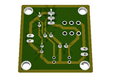

Hola gerardo ya estas tu diseño...me tarde porque ando de vago jejejeje,
Y que paso con el servo ya desarmate? para seguir el paso si no puedo andar.
Te adjuntos las fotos para que los haga tu mismo.
Saludos!!
