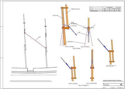

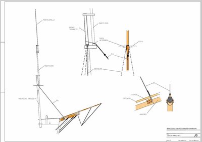

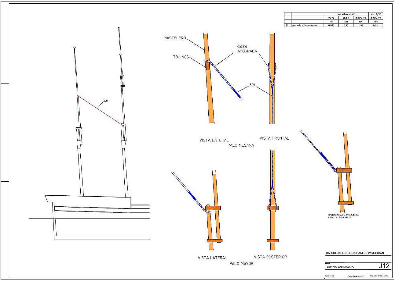

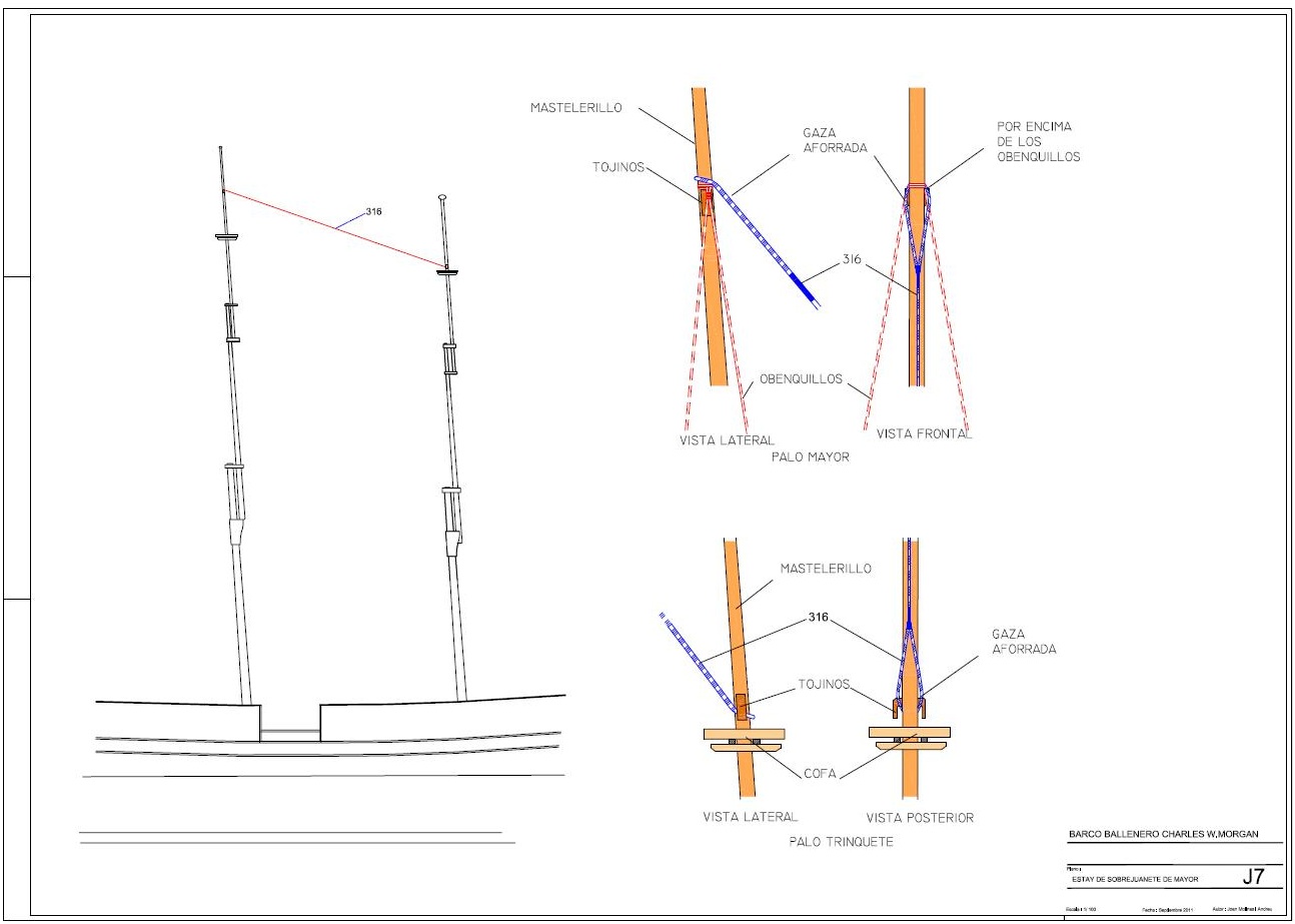

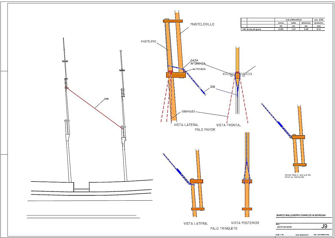

dos nuevos planos: el del estay de trinquetilla y el del estay del sobrejuanete de mayor.

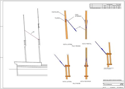

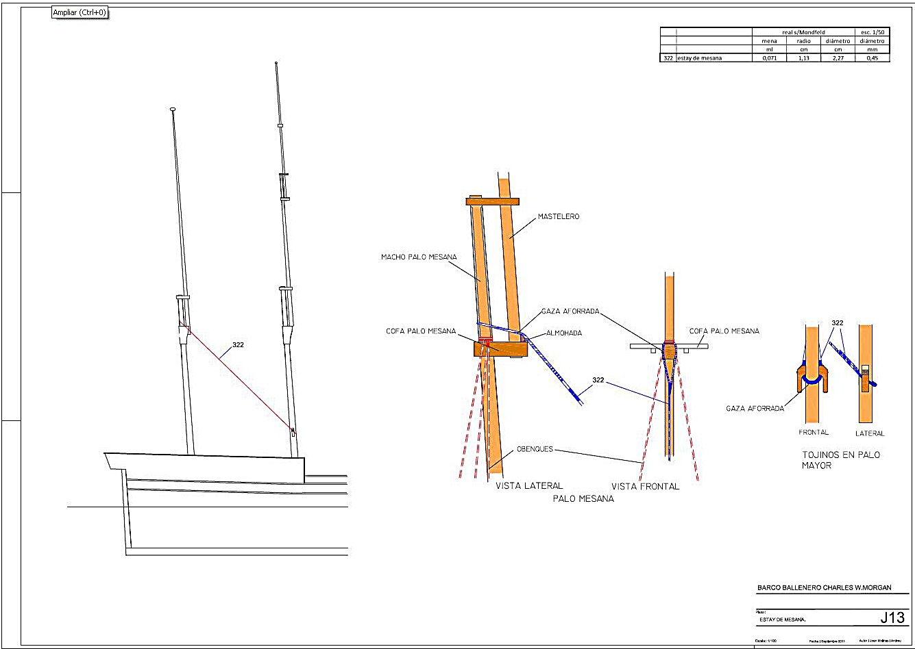

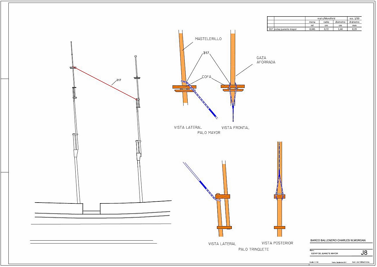

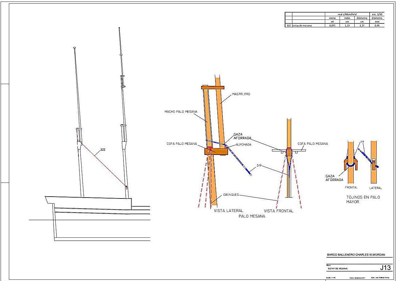

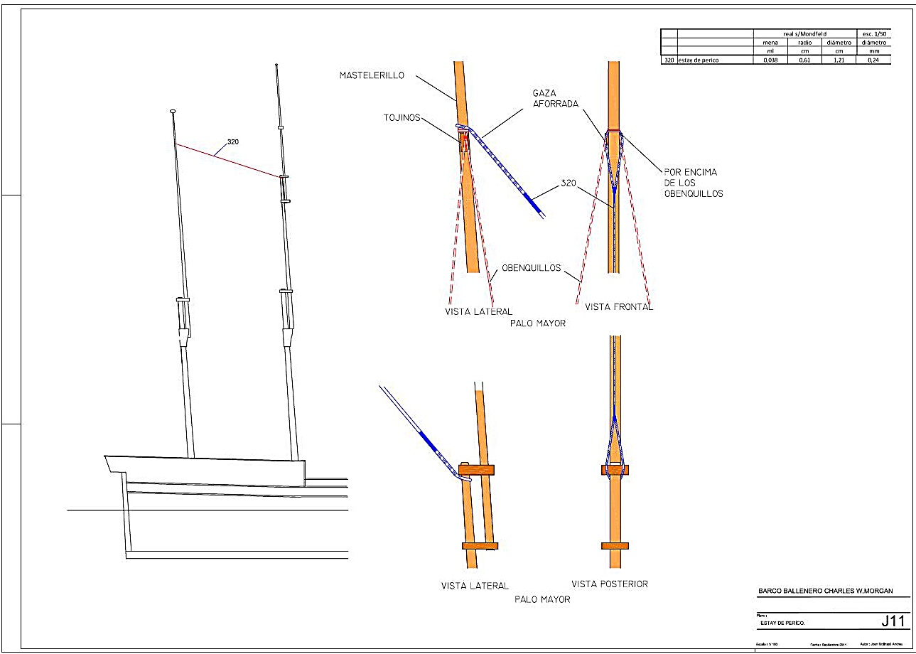

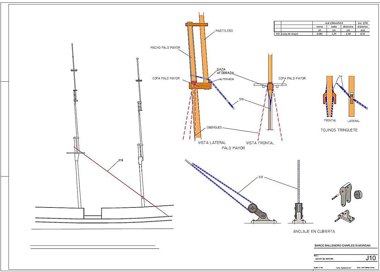

Unos nuevos planos que cierran el capítulo dedicado a los Estays.

He detectado un error en el último plano dedicado al Estay de Mesana. Había unas referencias al estay 319 que debían ser al 322. Perdón por el error. :mrgreen:

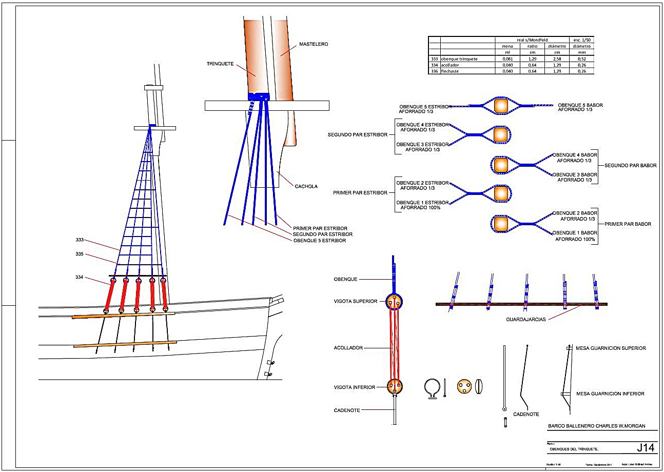

Nuevo plano: los obenques del palo trinquete. Es un tema asaz conocido por todos, pero creo que debían estar en el conjunto de planos. Como novedad, hay que notar que no todos los flechastes llegan hasta el primer estay proel.
Editado: he puesto la tabla de menas que se había "colado". :mrgreen:
Editado 2: ¡estoy de un tonto!...había escrito "estay" en lugar de "obenque"...Ya está corregido.

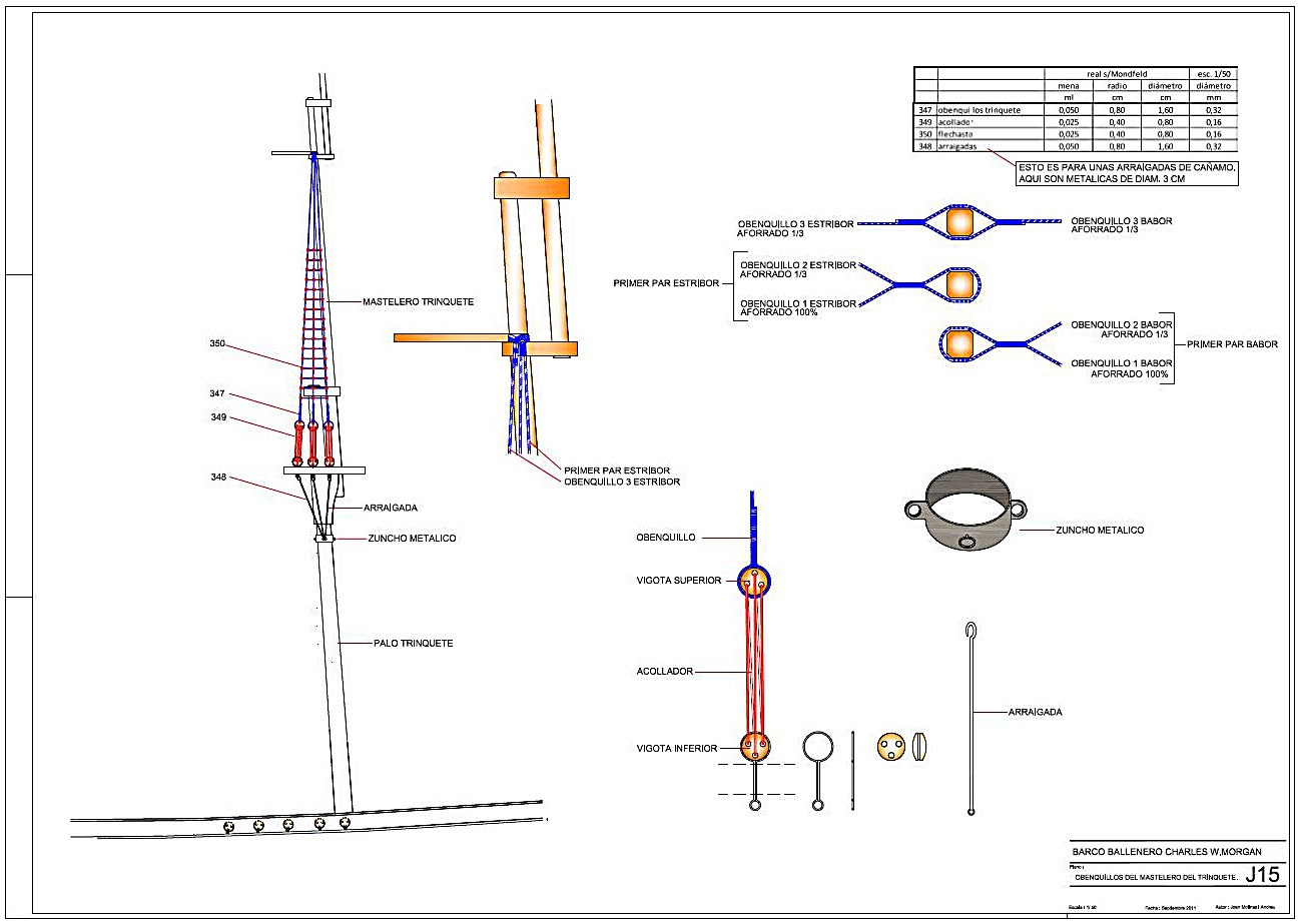

Plano J15 correspondiente a los obenquillos del mastelero del palo del trinquete.

jmolinas escribió:Nuevo plano: los obenques del palo trinquete. Es un tema asaz conocido por todos, pero creo que debían estar en el conjunto de planos. Como novedad, hay que notar que no todos los flechastes llegan hasta el primer estay proel.
Hola Juan, yo aún no manejo la terminología sobre la jarcia y arboladura, entonces la duda que me queda es: Cuando dices "Como novedad, hay que notar que no todos los flechastes llegan hasta el primer estay proel" ¿Te refieres al "primer obenque proel"?

Sí, por supuesto. Ya he comentado que se me había colado "estay" por "obenque". Lo siento si os he inducido a error. :oops:

jmolinas escribió:Sí, por supuesto. Ya he comentado que se me había colado "estay" por "obenque". Lo siento si os he inducido a error. :oops:
No te preocupes Juan, con tanto detalle que lleva el trabajo que estas realizando me imagino lo fácil que es confundir algunas cosas. Gracias por la aclaración.
