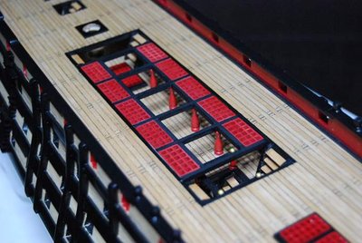

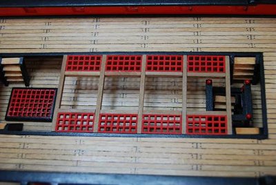

Hola a todos.

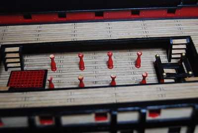

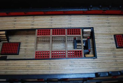

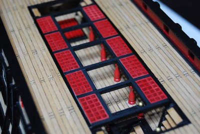

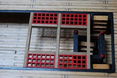

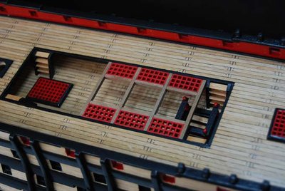

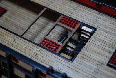

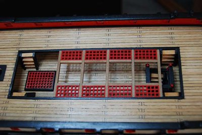

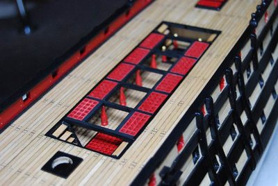

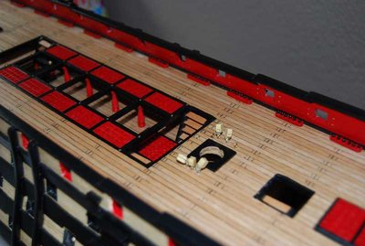

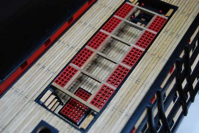

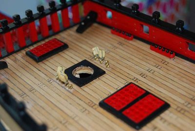

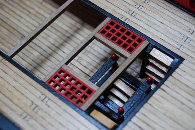

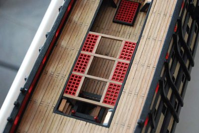

Despues de la Navidad,sigo con mas avances.He decidido igual que otros foreros,poner enjaretados en la cubierta principal tapando un poco mas la cubierta de combes.

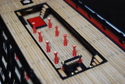

He añadido varias columnas,espero que os guste.
Un abrazo a todos y feliz año 2013.
Lolo.

Las columnas
Las columnas

Cojunto de enjaretado ya pintado a falta de barnizar

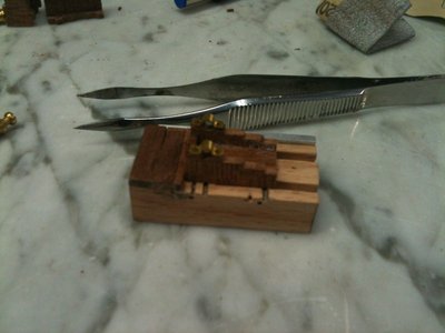

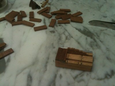

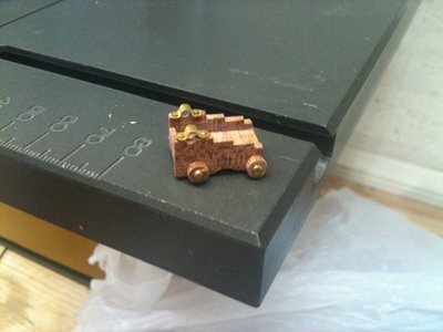

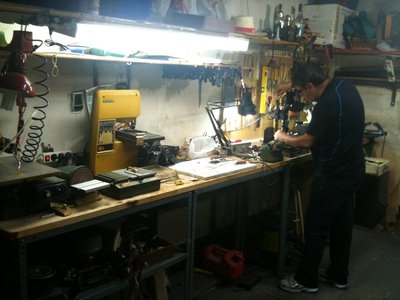

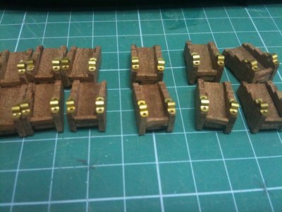

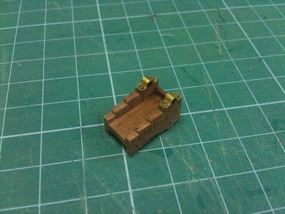

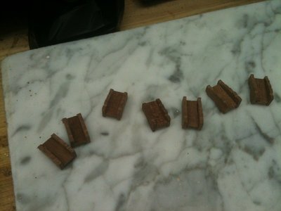

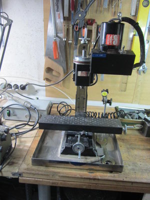

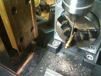

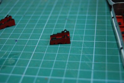

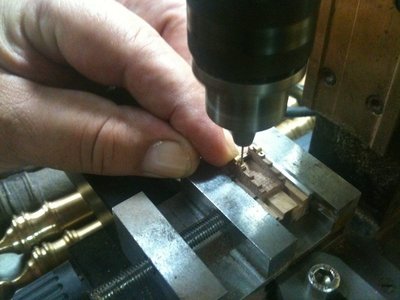

Ayudado por mi buen amigo Fernando (El Cañailla),me he decidido a fabricar las cureñas de madera y desechar las que trae el kit.Ha costado pero gracias al taller (muy completito) que tiene mi amigo,creo que han quedado bien.Tambien he realizado los soportes donde van las balas de cañón.Espero que os guste.
Un abrazo a todos los foreros y gracias a todos por vuestros comentarios,siempre se agradecen.
PD:Perdonar por la calidad de algunas fotos pero estan hechas con el móvil.
soporte balas de cañón
Aquí un servidor en el taller de mi amigo Fernando

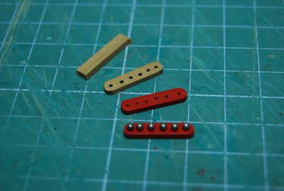

Util para que todas las cureñas salgan iguales

Taladrando los sunchos en las cureñas

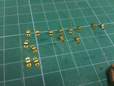

Colocados,con sus puntillitas

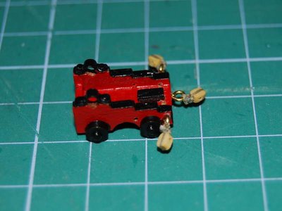

Resultado final,las ruedad las he cambiado por otras de metal

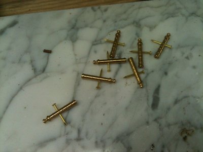

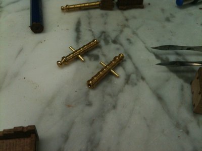

Taladrando los cañones,para ponerles puntillas de metal mas gruesas

Ya cortados a su medida

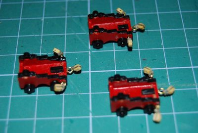

Cureñas ya pintadas y con las cuñas puestas

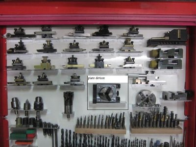

Me ha encantado esa proa. Y los cañones. Anda que no estarás disfrutando nada en esa "batcueva" taladrando esos cañones con la combinada de torno y fresa.
Bueno tito. Que sepas que sigo el hilo y que mi titanic aún no se a ido a pique. jajajajajajajajajajaja.
cañailla
Mensajes: 30
Registrado: Mar Mar 30, 2010 5:55 pm
Ubicación: San Fernando
Re: Mi Santisima Trinidad
Mensaje por cañailla »
jasalop no es combinada de torno y fresa es una fresa con un plato divisor.

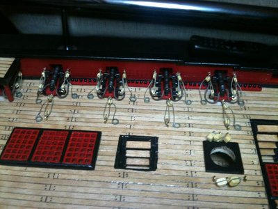

Hola a todos de nuevo.

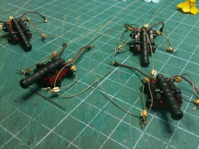

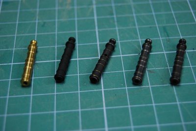

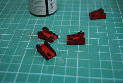

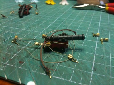

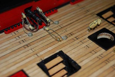

En estos dias he estado confeccionandos los aparejos de cubierta y los motones de las cureñas.

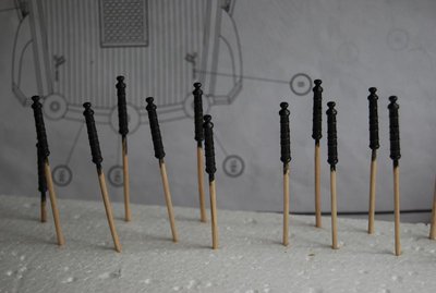

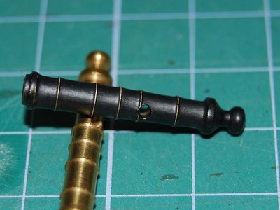

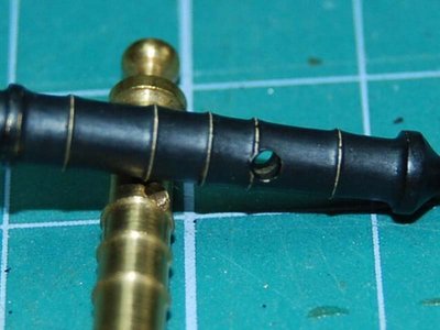

Tambien he pintados los cañones de negro mate,he lijado superficialmente las arista de ellos para que saliera el color bonce y despues le he aplicado grafito que he sacado de los lápices, y terminando con el barnizado mate.
He colocado los soportes de las balas de cañones en toda la cubierta.
Buenos foreros hasta la proxima,(me quedan muchos motones y cañones que montar).
Un saludo a todos.
Pintado de cañones
Pintado de cañones
Proceso de los cañones,<br />1.kit<br />2.con pintura negra mate<br />3.lijado de arista superficialmente<br />4.aplicado el grafito<br />5.barnizado
1.kit
5.barnizado
vista de cañon terminado

Aparejos de las cureñas

cañailla escribió:jasalop no es combinada de torno y fresa es una fresa con un plato divisor.
Ohhhhhhhhhhhhhhhh. Que buen taller.
Al ver la fotografia pense que era una combinada.
Salu2.

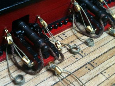

Gracias por vuestros comentarios se agradecen un monton.

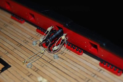

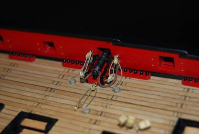

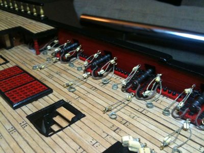

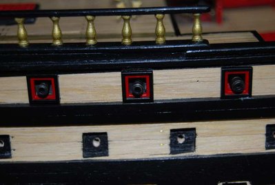

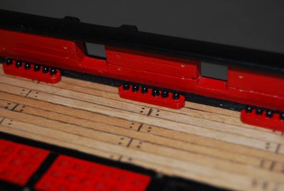

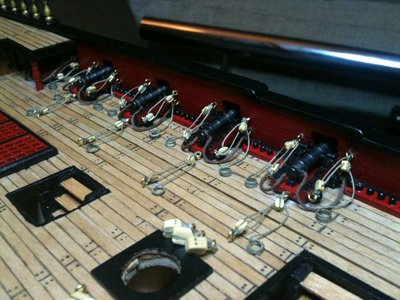

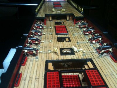

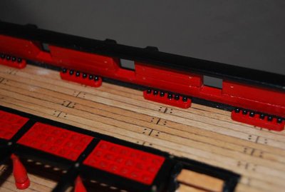

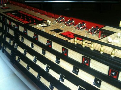

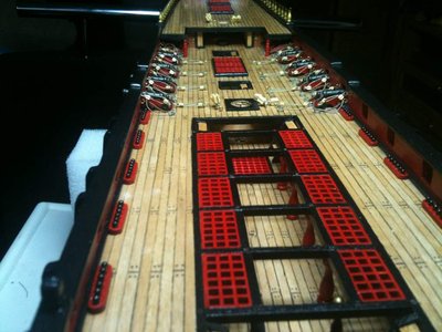

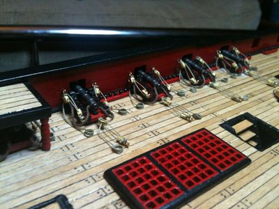

Bueno despues del carnaval y un poco de pereza sigo con el Satisima Trinidad.El montaje de los cañones y sus aparejos es un poco aburrido ya que es trabajo repetitivo,pero viendo al final un par de filas de ellos montados te dan ganas de seguir ya que ves el resultado final y para mi creo que merece la pena el tiempo empleado en cada uno de ellos.
Sin mas os pongo unas cuantas fotos del trabajo realizado en estos dias.
Un saludo a todos los foreros.
Primera fila de marcos de troneras pintados y colocados

Aparejos de los cañones

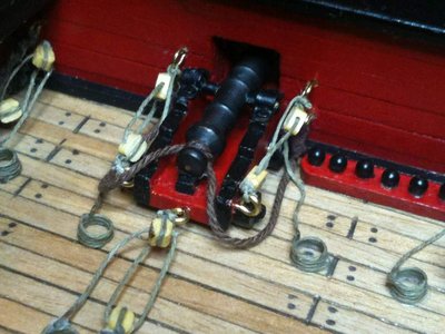

Cañon montado en lugar

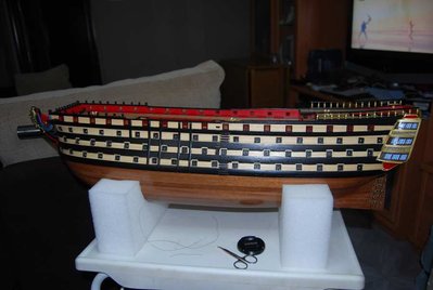

Vista general de las dos bandas
Y esto es todo,pronto mas.un saludo
