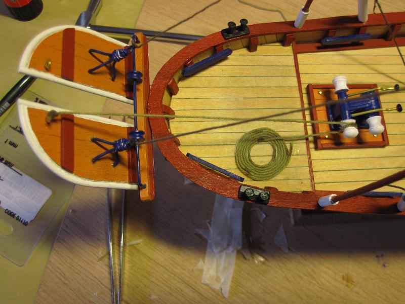

Vamos con los aparejos.
El aparejo de sujección no tiene mucha historia: se pasa el hilo por donde hay que pasarlo, se ata, alguna gotita de ciano para que se quede así y ya vale...
El aparejo de elevación es el que tiene las cuerdas enrolladas encima de la cubierta y eso se merece un poco de imaginación para que quede bien...
he hecho lo siguiente:

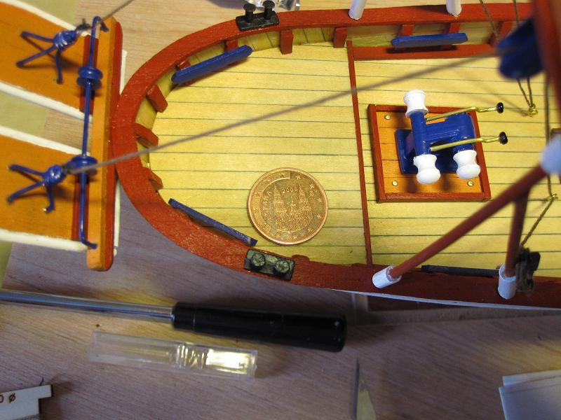

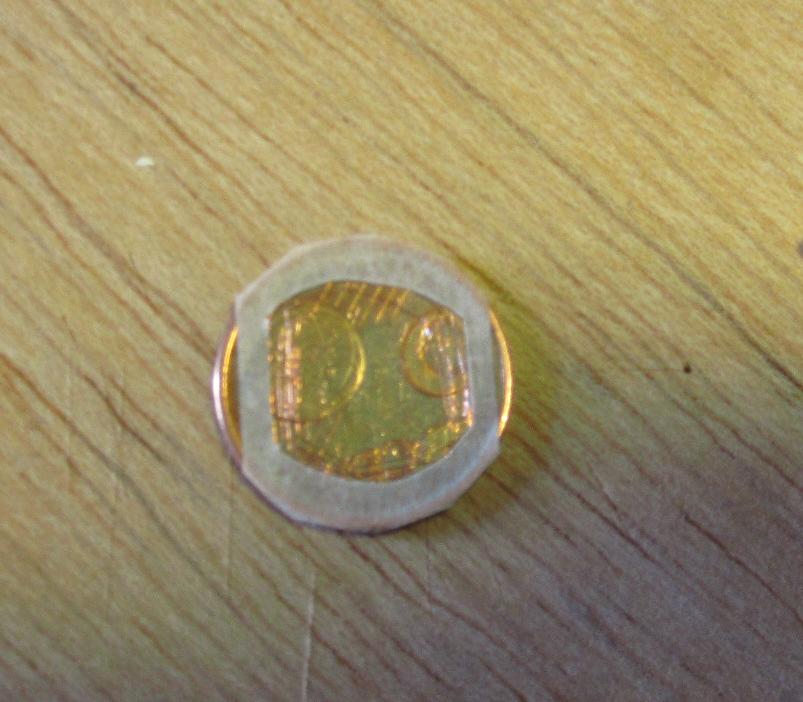

primero, cogemos una moneda de 5 céntimos (su diametro es el adecuado en este caso) y le pegamos un trozo de cinta de carrocero. Le quitamos lo que sobra por fuera y algo por dentro, para que se nos quede algo parecido a una corona circular.

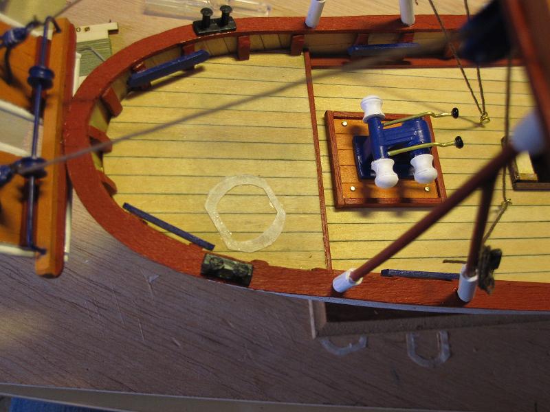

luego le ponemos una gotas de ciano (al papel, no a la moneda!) y la pegamos sobre la cubierta:
después, como el ciano es mas fuerte que la cola de la cinta, retiramos la moneda facilmente y nos queda esto a modo de plantilla, con la cola de la cinta en la parte superior:

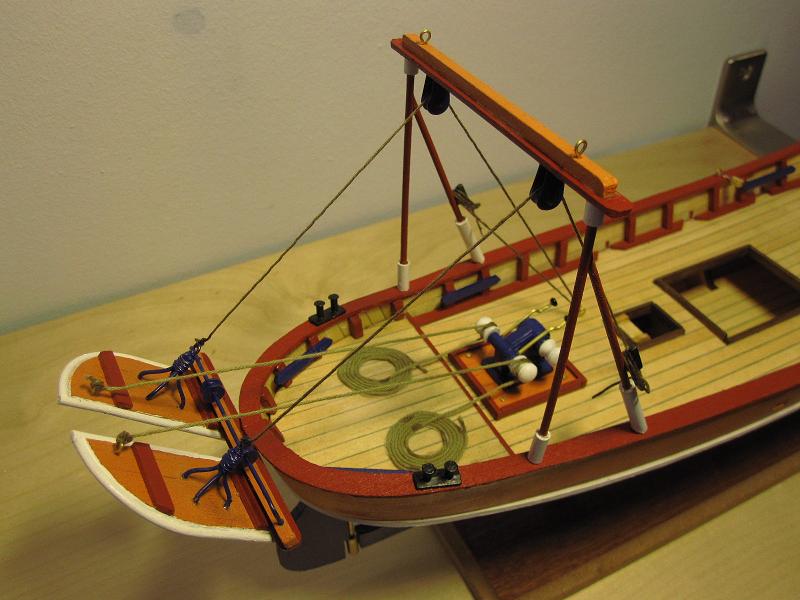

con la ayuda de las pinzas voy colocando el hilo de 0.5mm proporcionado en el kit para el aparejo. Se pone fácilmente ya que la cola de la cinta de carrocero es suficiéntemente fuerte para retener, pero al mismo tiempo puedes quitar el hilo fácilmente si te equivocas y volverlo a pegar. Después hay que poner una gotita de ciano en sitios estratégicos :
y así queda la parte de la popa totalmente terminada:
Saludos!!
(sigo sin saber como quitar estas fotos que a veces salen despues... :?: :?: )

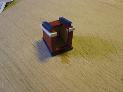

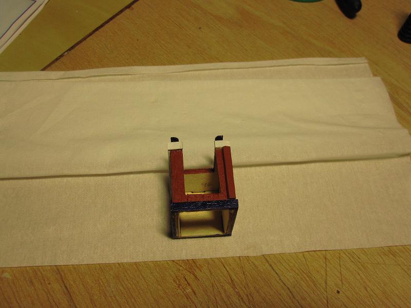

vamos con el tambucho:

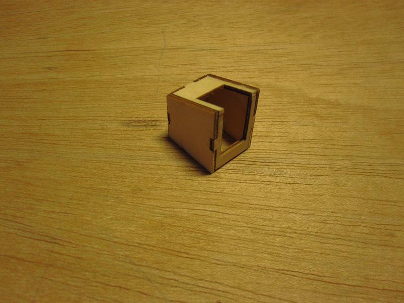

así se presenta montado solo lo básico:
y aquí se ve todo forrado, pintado y arreglado listo para salir el sábado a la noche...

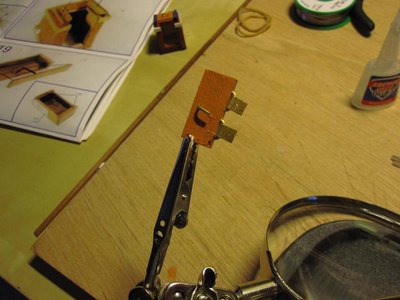

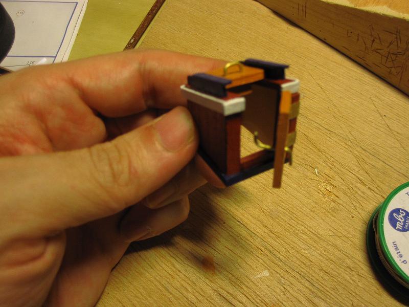

esto ha sido muy fácil... no requiere casi ninguna explicación... la cosa cambia con las puertas... bueno... con las bisagras de la puerta, mejor dicho... estos son los elementos:

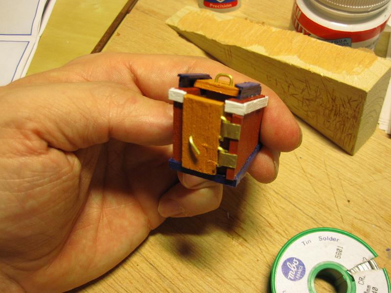

hay que taladrar el lateral de la puerta, que tiene un grosor de 2mm, con la broca de 1mm. 4 agujeros. un pequeño error y nos sale la broca en mitad de la puerta estropeando todo el conjunto.

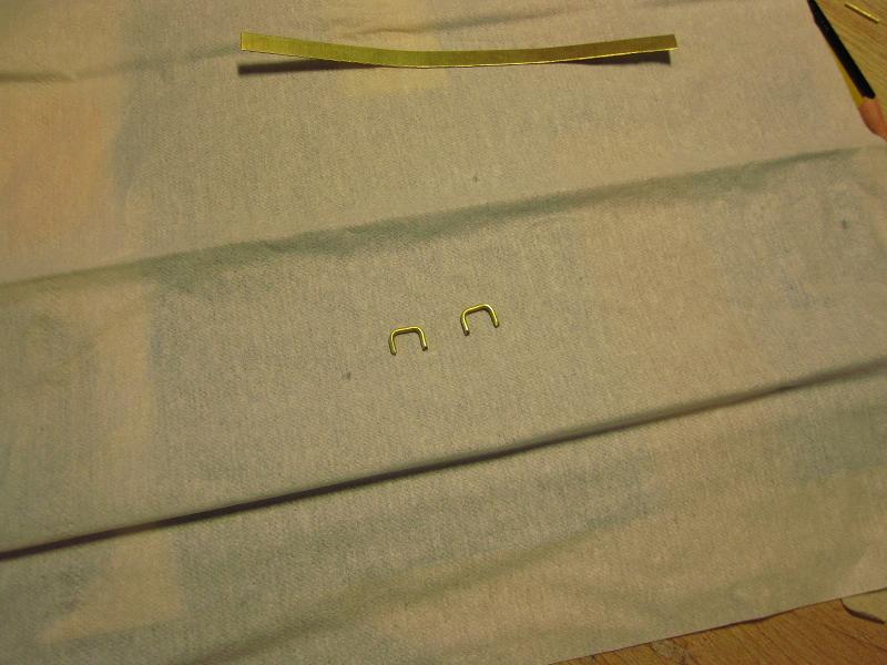

También hay que doblar y cortar el latón adecuadamente con precisión.
a pesar de haber hecho esto cuidadosamente, las bisagras son, relativamente, enormes para lo que es la puerta, y la parte de apoyo queda un poco comprometida...
por ello he decidido añadir este liston donde se apoyaran mas fácil y eficazmente...
y aquí podemos ver como queda la puerta cerrada y abierta:

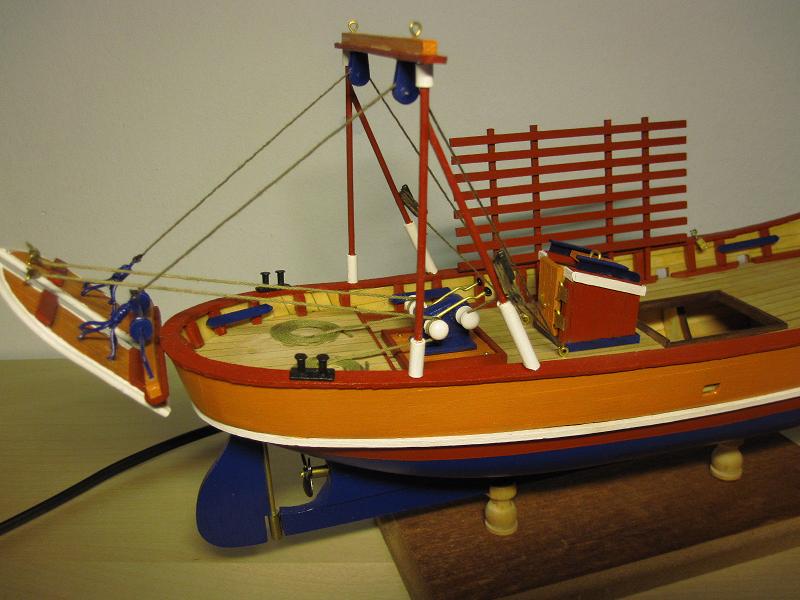

y así queda colocado en el barco...

epiedy
Mensajes: 663
Re: Mare Nostrum de AL
Mensaje por epiedy »
A mi parecer las visagras son muy anchas creo que la mitad de la lamina de laton seria mas adecuada pero solo es mi opinion un saludo
Epiedy
robofortea
Mensajes: 331
Registrado: Lun Ene 17, 2011 7:56 pm
Ubicación: palma mallorca
Mensaje por robofortea »
creo que llevas razon... no se que hacer...
