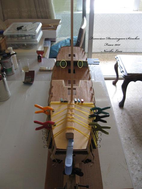

jmolinas escribió:me refiero a estas zonas
En esos espacios van unos dibujos. Vienen pegatinas, menos mal, porque yo de dibujo, na de na. Ya se vio en la bombarda que los dibujos quedaron regular tirando pa mal.
Pues pedírselo al hijo aparejador... :lol: :lol: :lol:
Ja,ja, mi niñoo dice que somos unos frikis , ni caso al father.

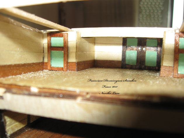

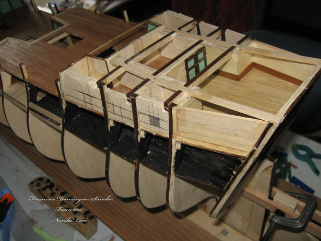

Un preguntilla, si me permites, la cocina esta de muerte pena que se vea tampoco.
¿Los ladrillos, como están simulados?, ¿son listoncillos de madera cortados uno a uno? Y luego como esta envejecido todo el conjunto
Queda preciosa y muy realista.

calde escribió:Fraco espectacular el barco, como todo lo que tocas.
Un Saludo.

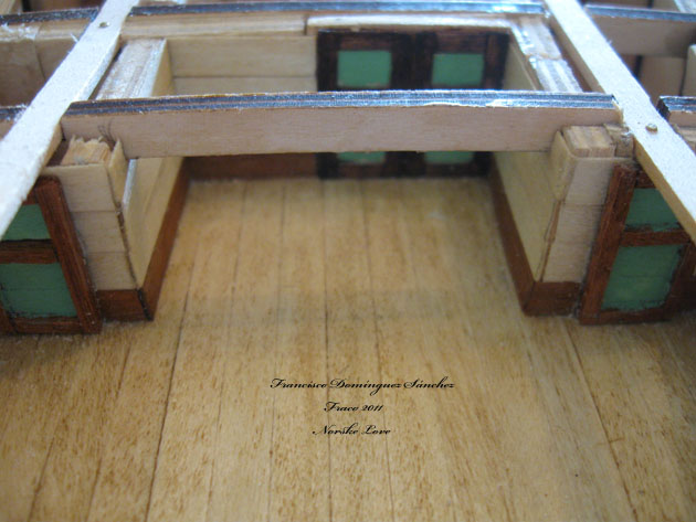

Calde los ladrillos estan simulados con un listoncillo de madera de 3X3, al cual le hice unas hendiduras en una cara cada 5 mm. Se cortan a la distancia requerida y se pegan, teniendo en cuenta de ir alterando la colocación de las hendiduras en cada hilada. Creo que se llama disposicion a banda.
Aprovechando el color rojizo de la madera a los "ladrillos" solo goma laca. Al techo si le di con un barniz que me sobró del Granado. El nombre no te puedo decir ahora, el taller ya no lo tengo en casa. Mañana, si me acuerdo......... la edad.

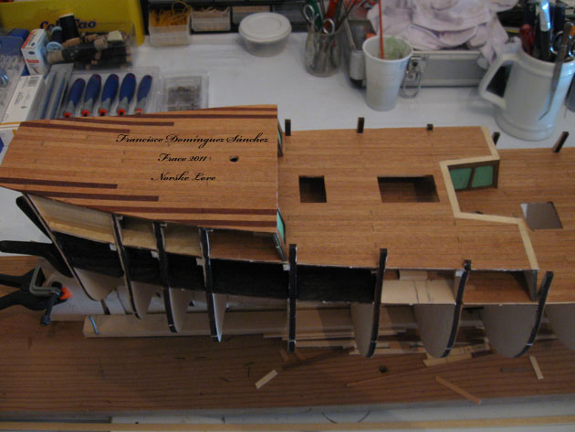

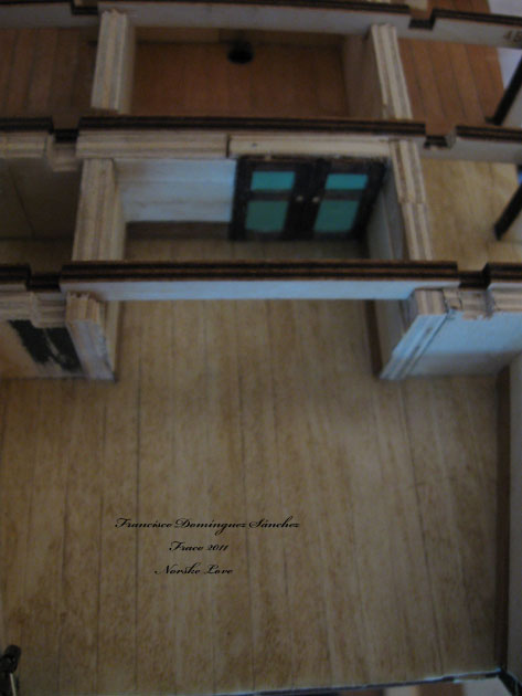

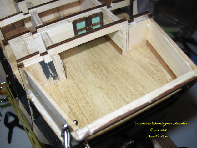

Trabajo de esta tarde
Puerta colocada y empiezo a "alicatar"
En los laterales iran dos puertas

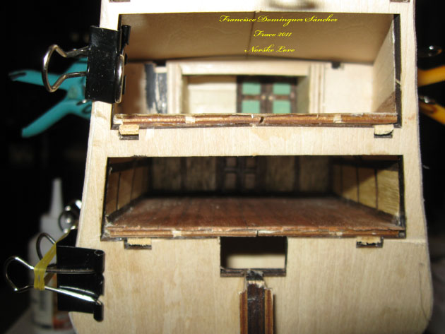

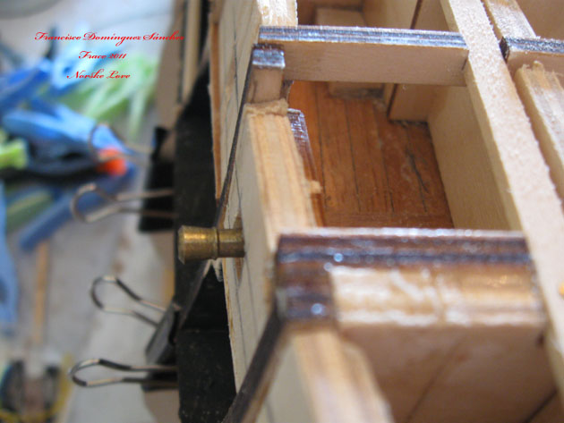

Terminacion "alicatado cámara del Capitán. Preparacion para el cierre lateral del alcazar y abertura troneras.
Mensajes: 2251
Re: Norske Love
Está quedando muy bien, y sobre todo, vas a una velocidad impresionante.
Va a quedar un modelo muy bonito.

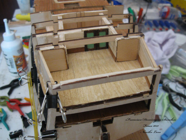

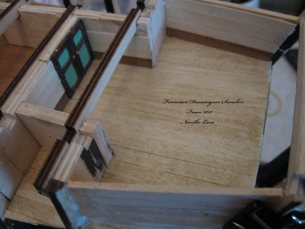

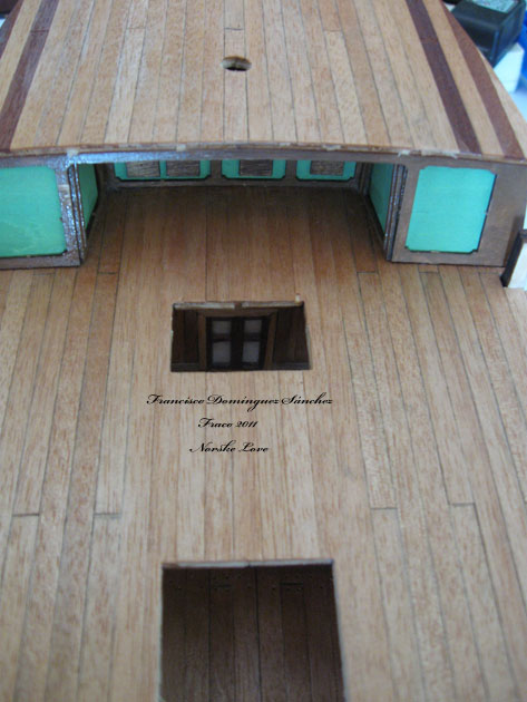

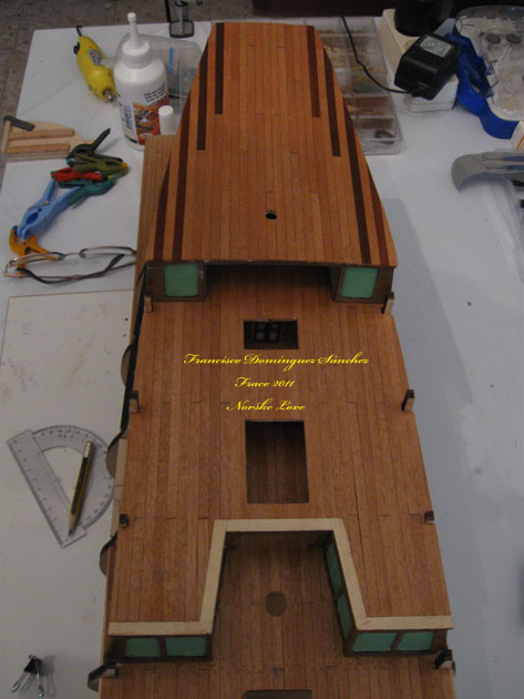

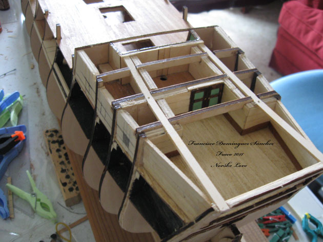

Terminacion puertas en camara Capitan.Ensayo tronera y colocacion última cubierta
En esta foto y en la anterior lo que resulta mas evidente es .....que he limpiado la mesa.

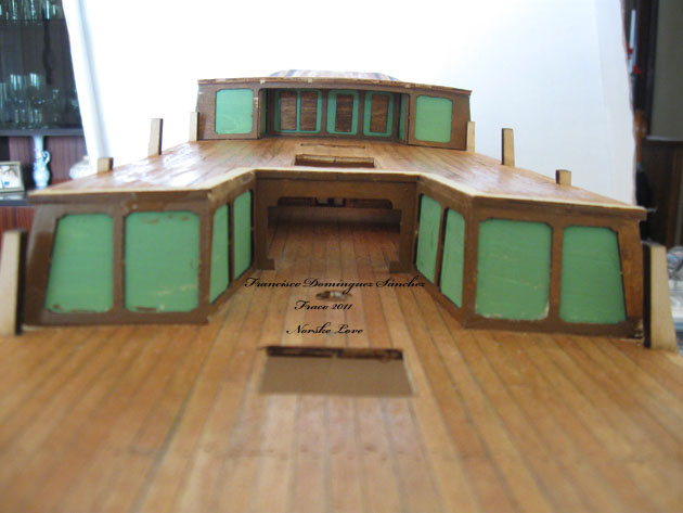

Gran trabajo company, ¿no te convendría poner las calcomanías de las puertas ahora sin la cubierta?
fraco
Mensajes: 1842
Ubicación: Sevilla (España)
Re: Norske Love
Mensaje por fraco »
jmolinas escribió:Gran trabajo company, ¿no te convendría poner las calcomanías de las puertas ahora sin la cubierta?
Hola company, verás si mal no recuerdo (Estoy ya en casa) las pegatinas van donde te indico. No molesta la cubierta
Edito, en el caso, de que tambien fueran en la cubierta superior, la cubierta apena tiene voladizo.
jmolinas
Mensajes: 1672
Re: Norske Love
Mensaje por jmolinas »

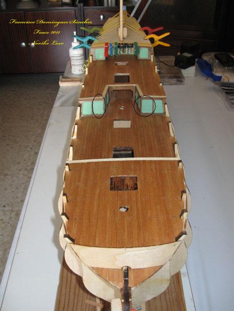

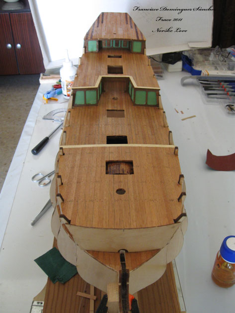

en la foto 08 se ve al fondo una ¿puerta? de dos hojas que tiene esas zonas verdes ¿se queda así?
fraco
Mensajes: 1842
Re: Norske Love
Mensaje por fraco »
jmolinas escribió:en la foto 08 se ve al fondo una ¿puerta? de dos hojas que tiene esas zonas verdes ¿se queda así?
Esa puerta y esa zona quedará ya así, en un principio pensé poner algùn baúl y muebles pero dado que casi no se verá (O no se verá) desistí.

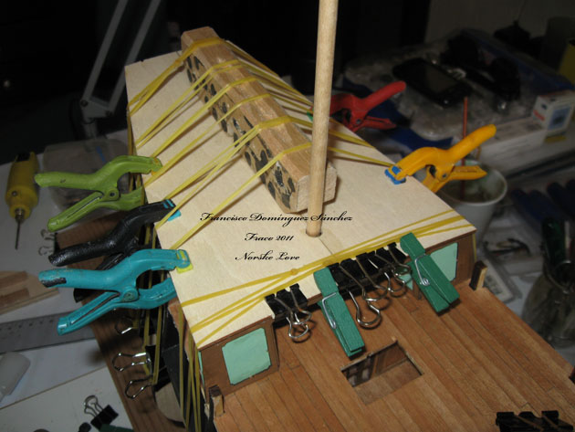

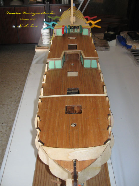

fraco
Mensajes: 1842
Re: Norske Love
Mensaje por fraco »

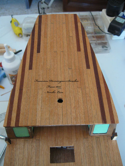

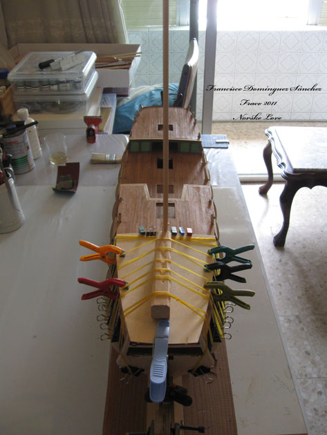

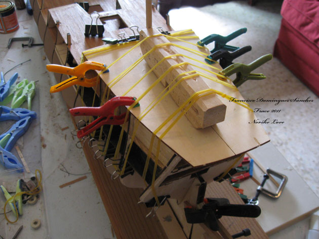

Forrado de la toldilla. He tenido que improvisar, me he quedado sin tiretas de la madera del forro y he puesto unas mas oscuras. Pregunté en mi proveedor habitual y no tenia ni por asomo ese color
