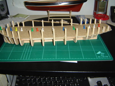

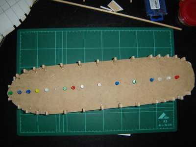

Cierto, aunque por mi parte a penas esta semana he tenido avances ya que estoy muy con mucho trabajo, solo un avance el de ayer que meti en agua la cubierta y la combe con calor para adaptarla al arrufo y a la brusca, puse unas chinchetas mientras seca.
Aqui dejo el pequeño avance, a ver si esta semana puedo hacer mas

A la vista se ve muy bien, creo que puede quedar precioso. Lastima no navegue.

Jose Antonio, mil gracias, aunque ya ves que voy muy lento, prefiero ir asi y dar pasos seguros.araola escribió:A la vista se ve muy bien, creo que puede quedar precioso. Lastima no navegue.
Se me ha quedado la espina clavada de haberlo hecho navegable...

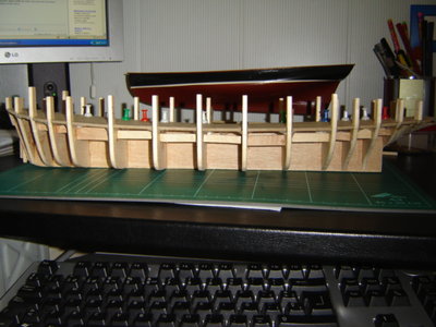

Muy buena esa cubierta ya se ve claramente el arraufo, si me lo permites te diré que lo llevas muy pero que muy bien, se ve un trabajo muy fino y te cuadra todo en cambio a en para mi la mejor amiga es la lija, una cosilla, veo que has dejado eso cuernecillos de las cuadernas, (es que nunca me acuerdo del nombre que recibe, cuando sirven de apoyo a la amura), imagino que son para usarlos de base para pegar la amura?, lo digo porque yo al manipular el casco se me han ido rompiendo y los he quitado todos.

Hola José, buenas noches...muchas gracias pero esto es gracias a lo que aprendo de vosotros, y de lo muchisimo que me queda por aprender.
Sobre los cuernecillos de las cuadernas (creo que se llaman falsos barraganetes) como bien dices es para guiarme a la hora de subir la amura hacia la borda y regala, lo dificil sera la de popa...la temo...esa inclinacion de la borda hacia dentro aun no se como lo voy a hacer...a ver si adelanto algo mas lo proximos dias.

Padrino, los (cuernos) una vez hecho el forro, te sobran, por eso no veo para que dejas que sobresalgan de la cubierta. Solo te hace falta la roda y el codaste que sin embargo tu cortaste.

En efecto Jose Antonio, esos cuernos sobran y habra que cortarlos, solo me guio de ellos para subir la amura de babor y estribor, cuando las pego para ayudarme a que queden rectas, aunque tambien se podrian quitar ya una vez puesta la cubierta y luego pegar la amura con cuidado, ya no son imprescindibles.
