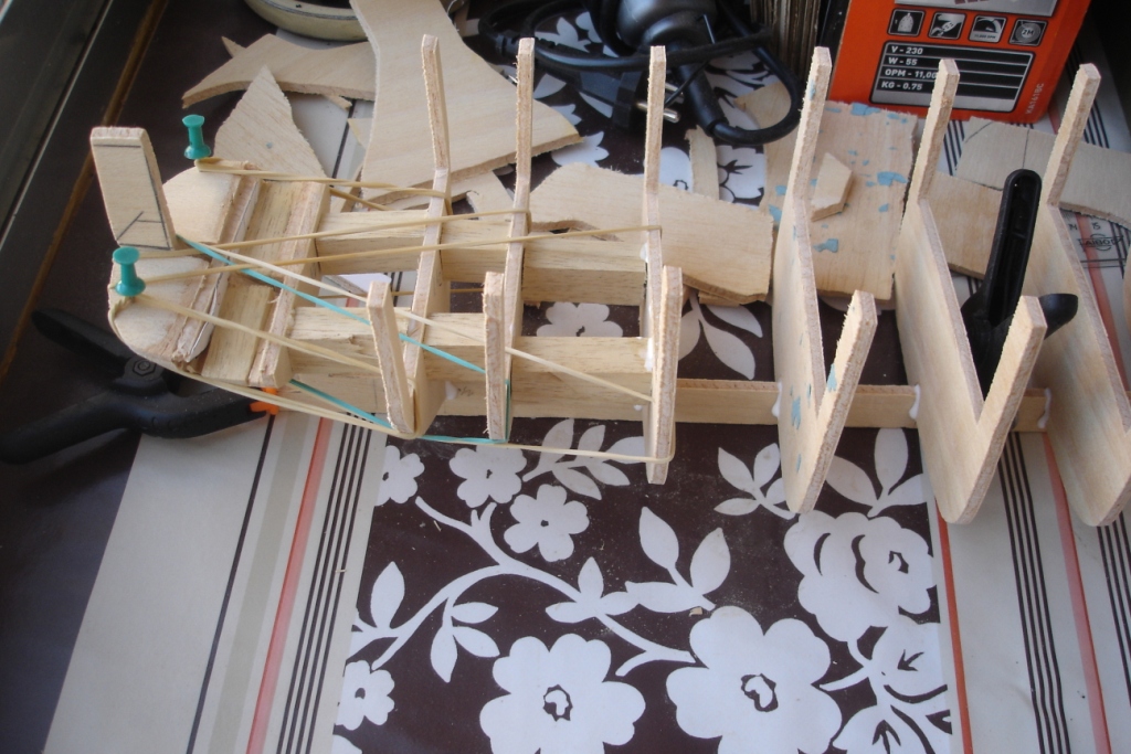

Muchas gracias Javier si va todo bien este fin de semana voy ha macizar la popa y la proa.

Hola, como bien dice Joaquín este barco tiene arrufo, lo he tenido en cuenta con la plantilla, pero no cuadra del todo a parte de que esta un poco doblada porque no la he recortado del todo, en la proa he dejado la regala para poder usarla posteriormente con la plantilla, pero si se da cuenta de una foto anterior donde pongo un listón de 0,6 mm de grosor sobre la cubierta se ve el arrufo, muchas gracias por la atención y de advertirme del error.

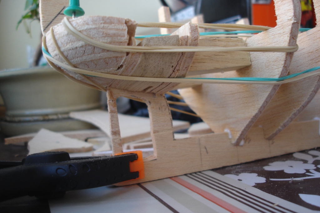

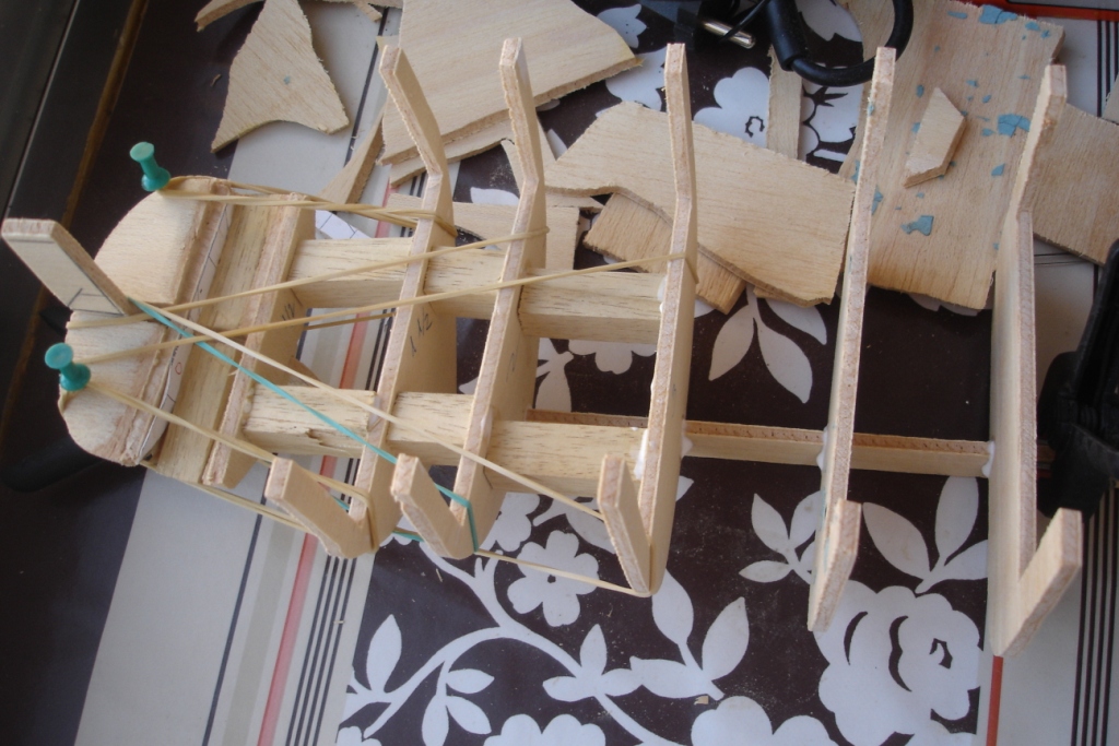

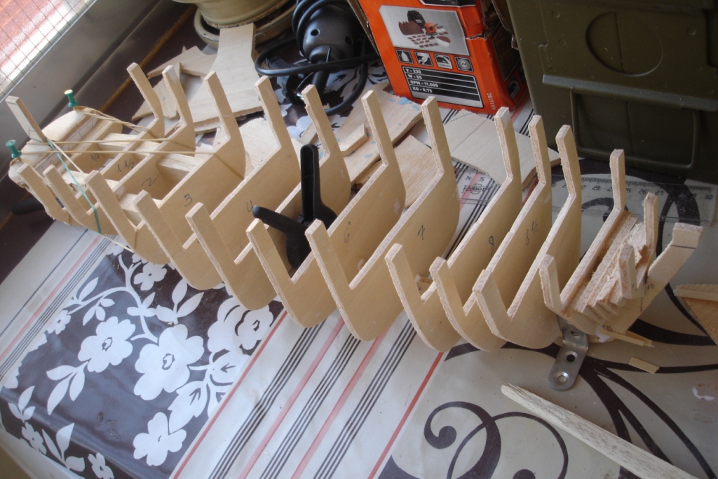

Re: Hidria II 50 cm eslora, estático, aljibe.
Seguimos con los avances, ya he colocado las cuadernas y macizado y dado forma a la popa, ahora estoy poniendo refuerzos entre las cuadernas para evitar el reviro.

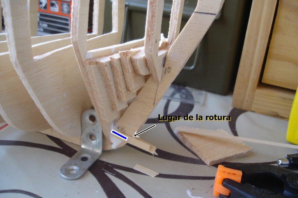

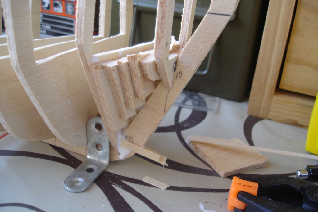

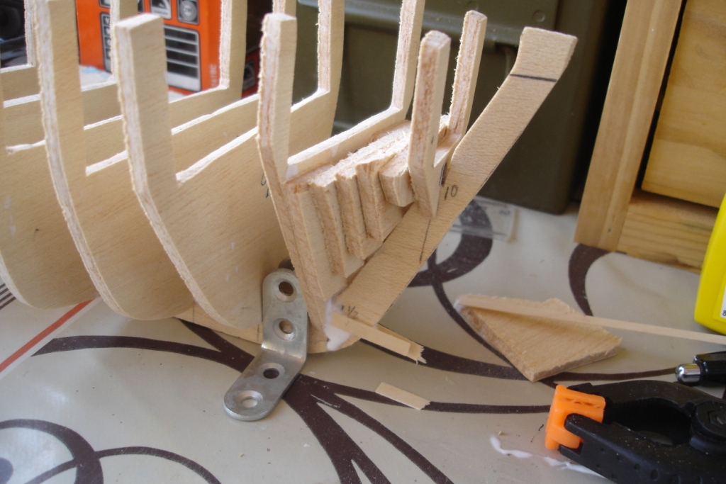

Ahora viene el problema
, la falsa quilla se ha roto justo en la parte que marco y no se si pegándola simplemente me aguantará, pienso que al macizar la proa estará más sustentada, pero no sé que ponerle para que sea consistente, acepto todo tipo de sugerencias.
Muy bien jose, en cuanto a la falsa quilla yo creo que ya lo tienes. Como tu dices al macizar la proa se arreglara (creo yo). De todas formas no llego a ver realmente el problema. En esas fotos ya la tienes pegada no?
edcovi escribió:Muy bien jose, en cuanto a la falsa quilla yo creo que ya lo tienes. Como tu dices al macizar la proa se arreglara (creo yo). De todas formas no llego a ver realmente el problema. En esas fotos ya la tienes pegada no?
Hola Eduardo, si en la foto no se ve del todo claro, lo que he hecho ha sido pegarla con loctite y luego por fuera con cola y le he puesto dos listones de 0,6 mm para que sujete hasta que agarre, luego lijar y ya está, no se si con eso vale.
Pues yo creo que no tendras problemas. Avante toda
Muy buenos avances un trabajo estupendo se nota poco la rotura yo creo que no repercutira en nada saldos Epiedy
