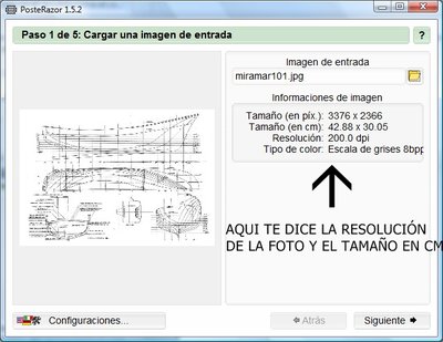

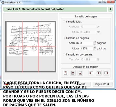

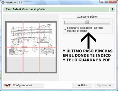

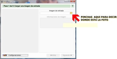

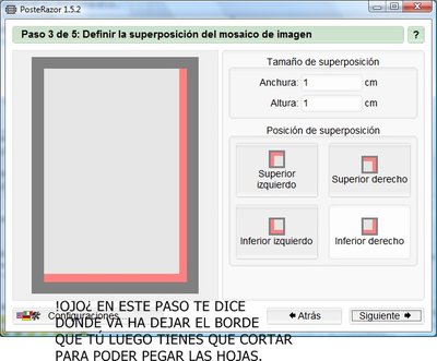

Gerardo he comprobado los archivos y están correctos, el de las formas del barco son ocho páginas, el progama que te digo es muy sencillo de usar e intuitivo, mira es así de sencillo, te lo descargas aqui:
http://posterazor.softonic.com/" onclick="window.open(this.href);return false;
y luego te pongo un tutorial rápido.
