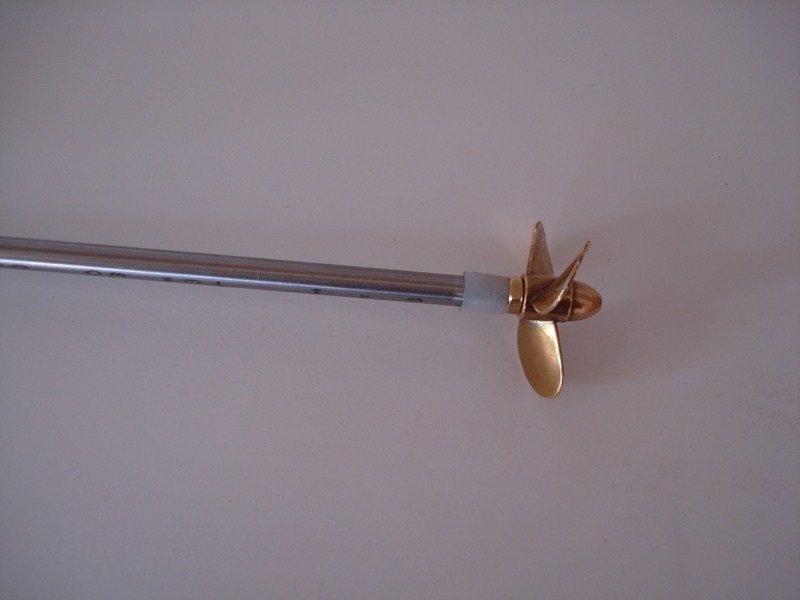

BOCINA
Mensaje por araola »
Bueno pues como lo prometido es deuda, paso a detallaros como hago yo las bocinas de mis barcos.
El sistema no es mejor ni peor que otros pero a mí me da resultado y espero que al compañero Gerardo también se lo de y vera como no se le sale la grasa.
El tiempo que me llevo no llego a una Hora y los materiales, no se calcularle pero no llega a 2 €.
Si alguien quiere preguntarme algo adelante.

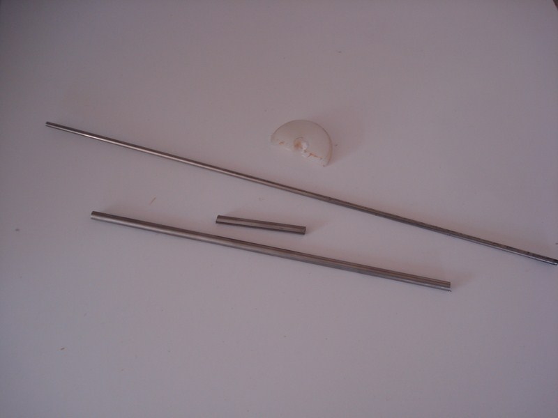

Estos son los materiales a emplear, tubo de 6mm de A. Inox, Redondo de 4mm tambien de acero y un trozo de teflon.

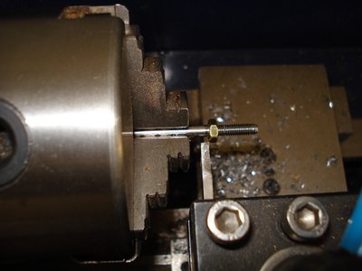

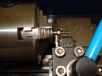

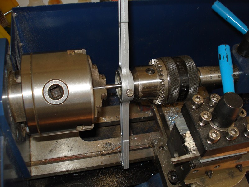

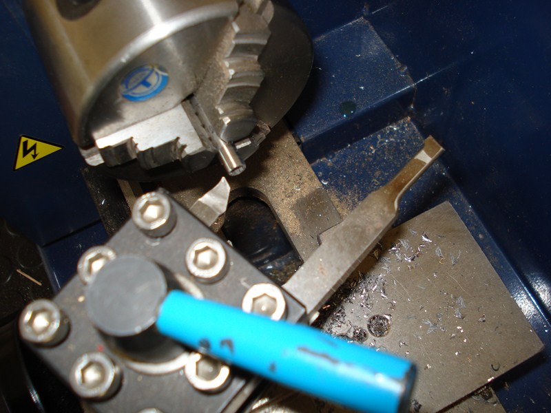

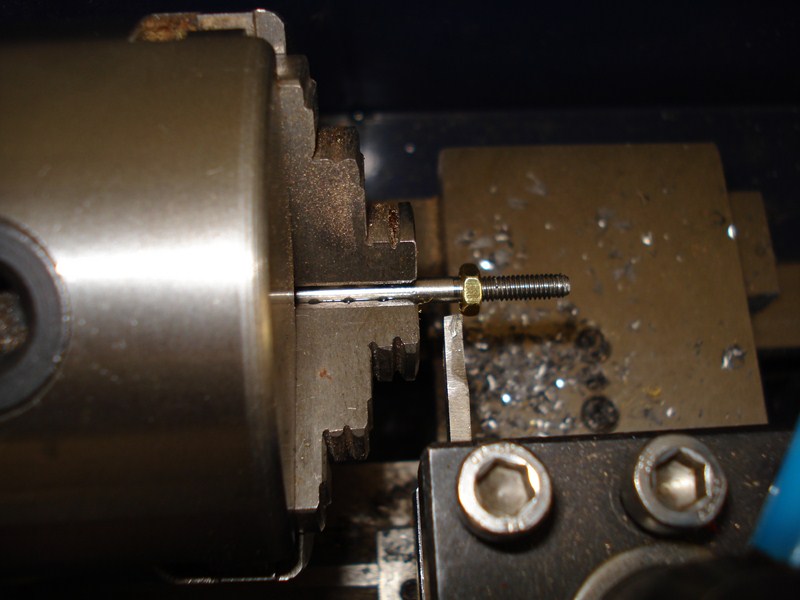

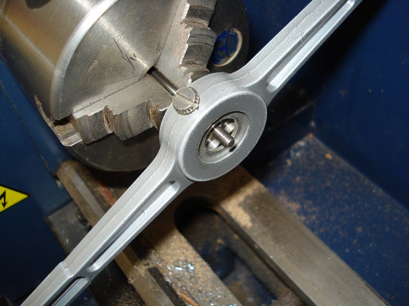

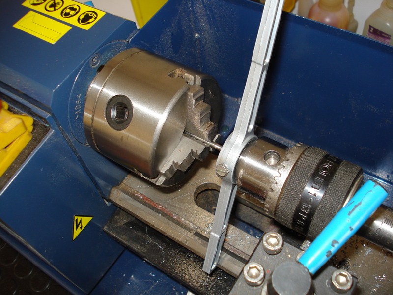

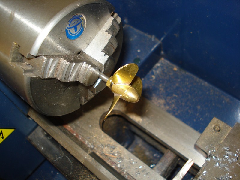

Empezamos por lo mas facilito que para mi es roscar el eje de metrica 4. Lo hago en el torno porque así guio la terraja con el portabrocas y de esta manera sale la rosca centradita.
Rosco a mano con el torno parado para que la terraja me dure mas, ademas lubrico con aceite de corte o en su defecto tambien me da resultado tres en uno.

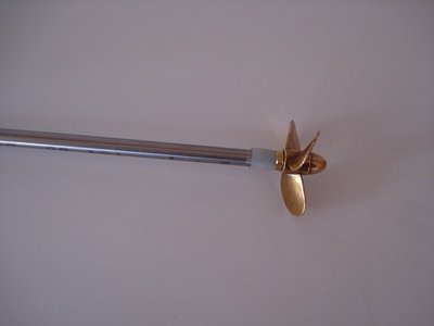

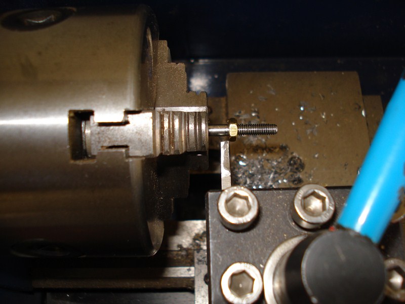

En la primera foto, podeis ver como queda roscado y listo el eje.

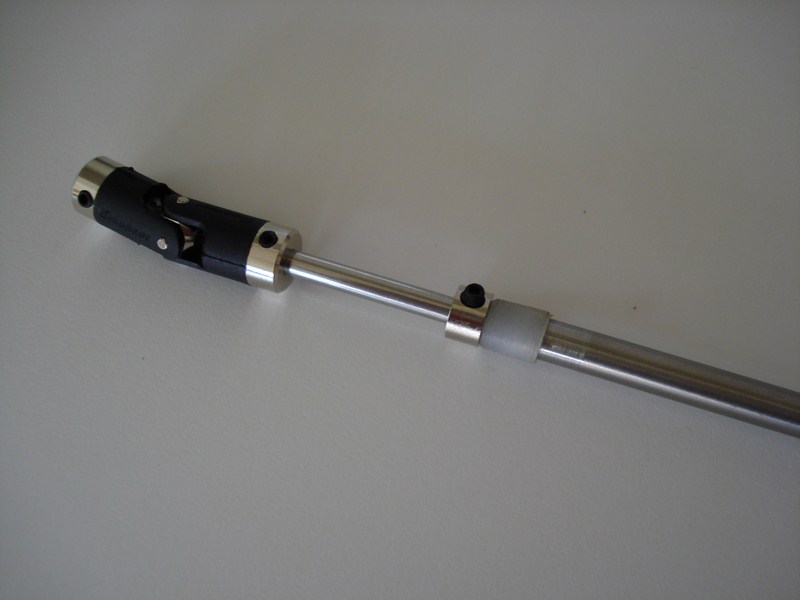

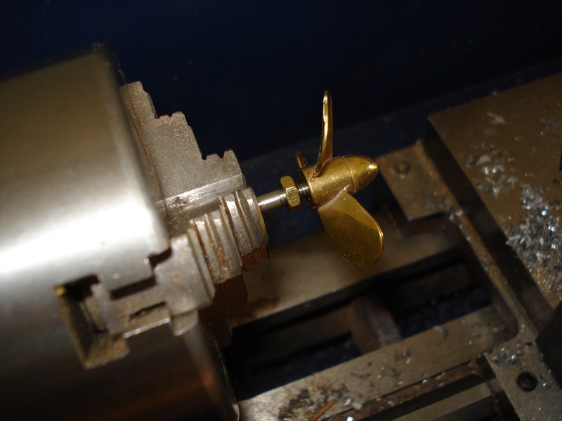

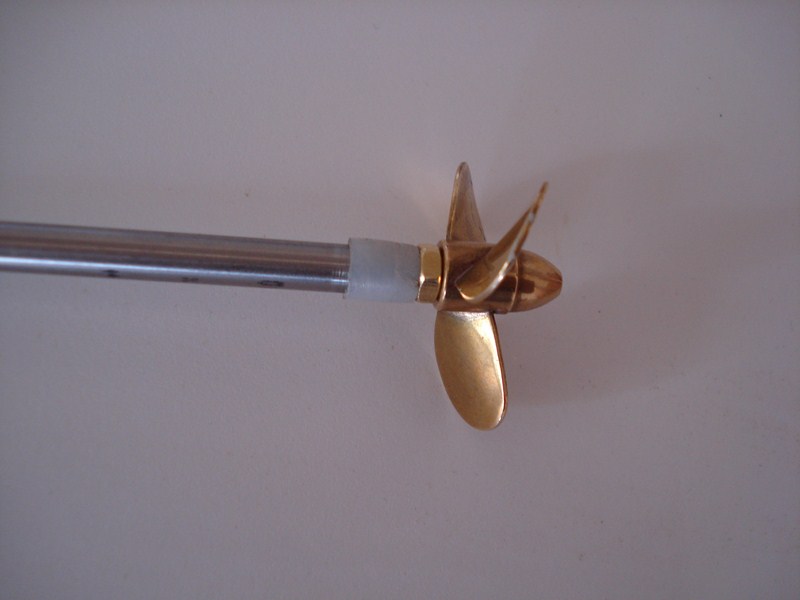

Ahora le pongo una tuerca de latón que encaro por la parte de atrás para que después roce perfectamente con el teflón y así no se salga la grasa. Además me sirve para que haga de contra tuerca con la hélice para que esta no se afloje y se pierda.

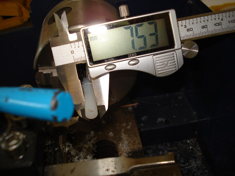

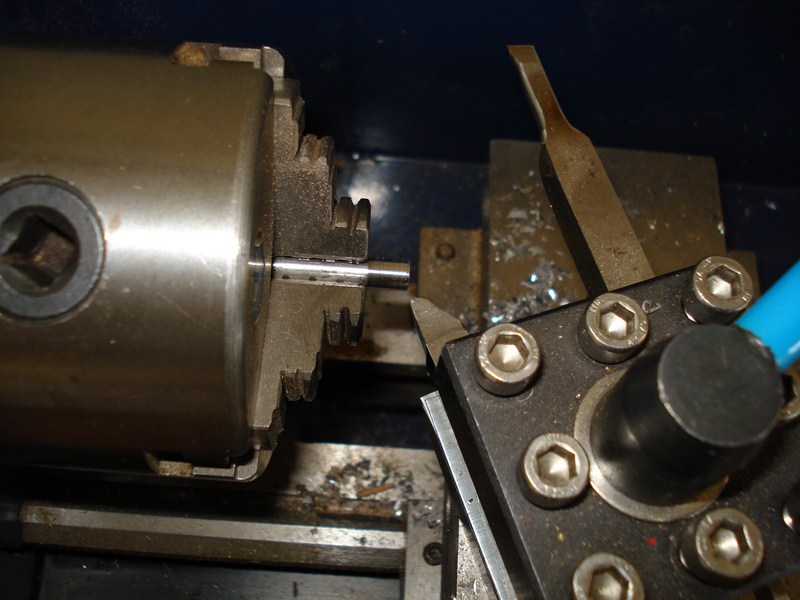

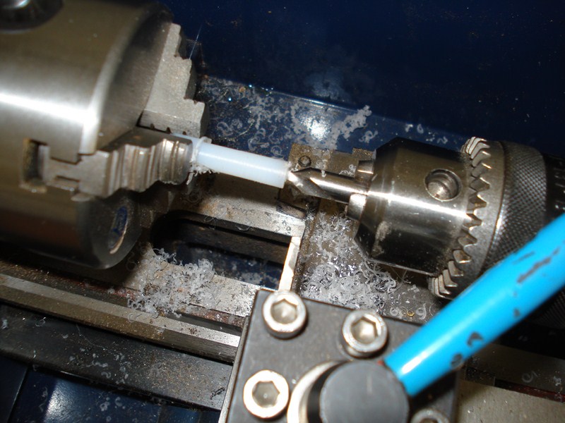

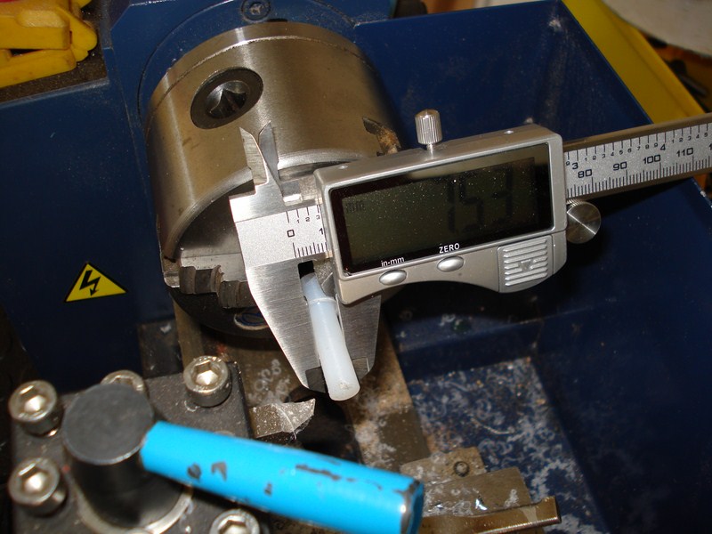

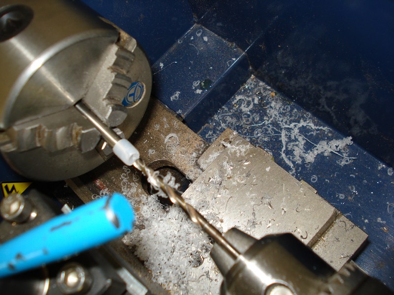

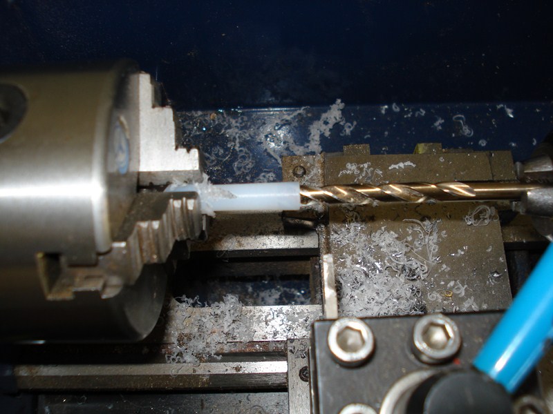

Del teflón que visteis antes, yo preparo un redondo de 7,5 mm. Que sera el que retenga la grasa y ademas es el que permite que no se agarrote el eje porque el propio teflón es autolubricado.
Le practico un orificio de 6 mm. que tiene el tubo y le doy un largo de 10 mm.
Este barreno no es pasante porque el eje tiene 4 mm.
araola
Mensajes: 1365
Ubicación: Ferrol
BOCINA
Una vez barrenado de 6 y cortado a 10 mm, lo monto a presion en el tubo de la bocina, le paso la guia y luego barreno de 4mm para el eje. Ya esta la bocina lista. Ahora a montarla.

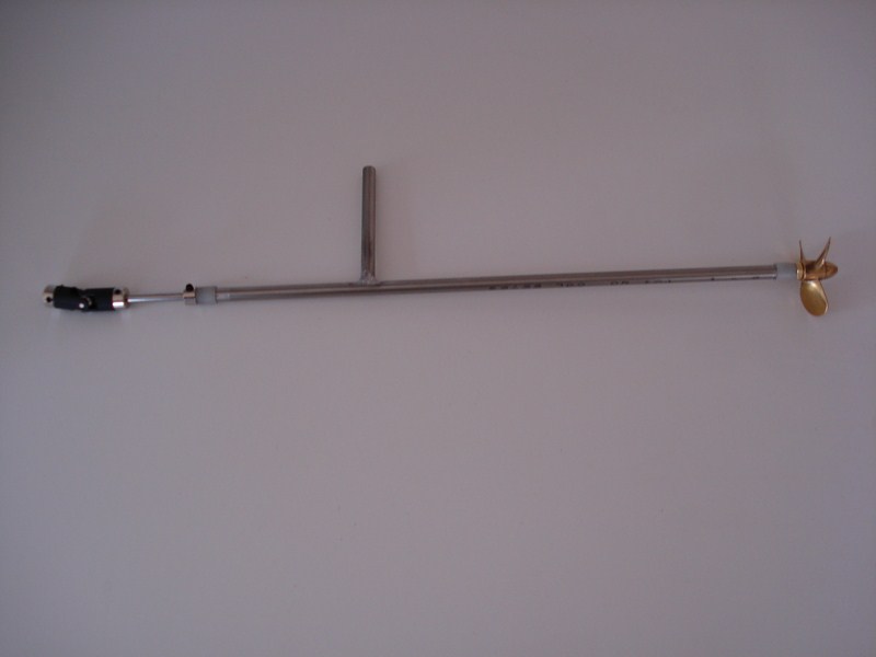

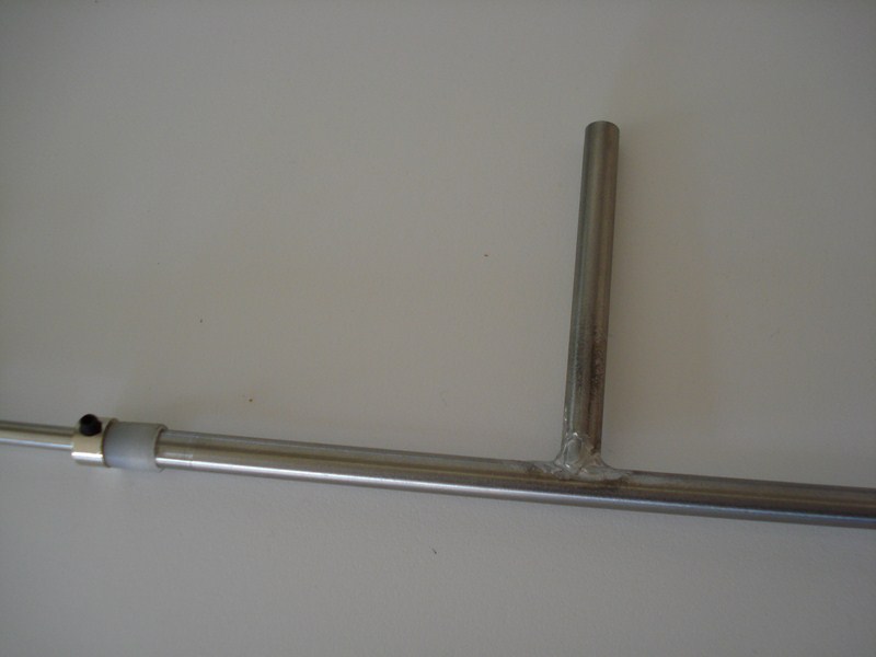

Como podeis ver tambien le sueldo un tubo que hace de engrasador. Algunas veces hay que soldarlo con la bocina ya puesta por culpa de las cuadernas. Yo lo sueldo con estaño que suelda muy bien el A. Inox. decapandolo con cloridrico rebajado con Cinz.
