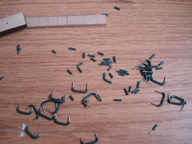

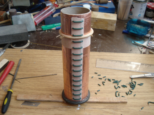

Los alambres recubiertos de plastico de los utilizados en jardineria, son los que haran de peldaños, en la parte superior la madera que me ha servido de guia para hacerlos del mismo tamaño, ojo que al pintarlos: merece la pena hacerlo antes de colocarlos, yo lo hice una vez colocados y protegida la chimenea con cinta de carrocero y tuve mas que dificultades a la hora de quitarla

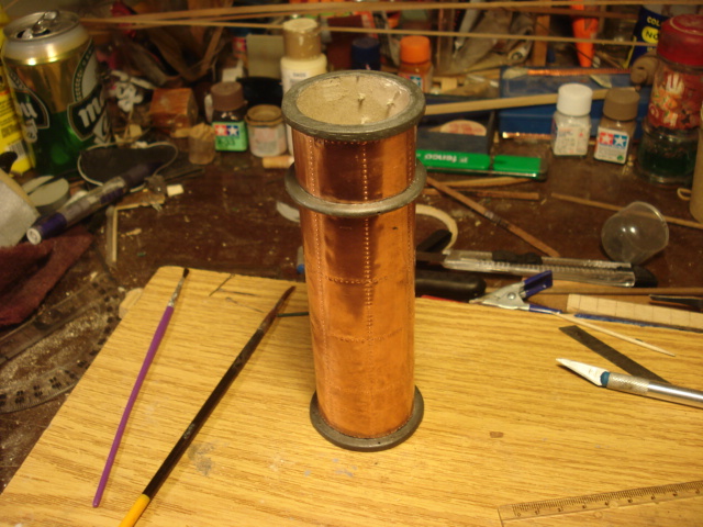

Colocados los peldaños de forma provisional junto con el aro intermedio, los tres aros son de madera (contrachapado de 3 mm.), aquí se ve lo que comento de la cinta de carrocero

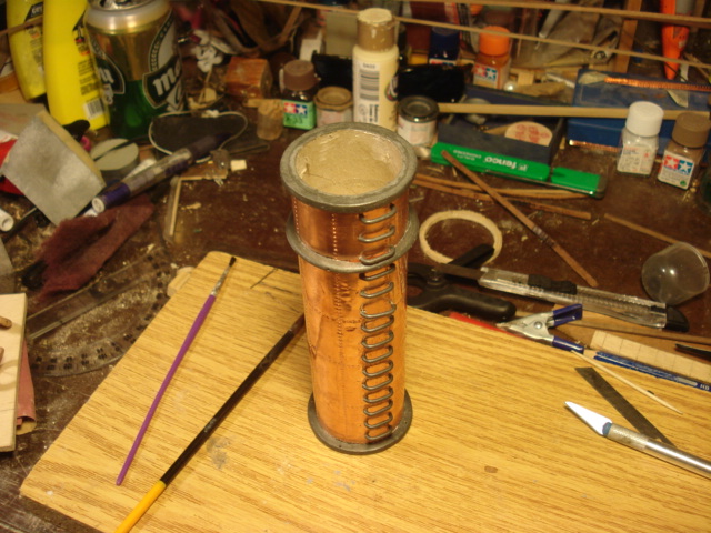

Aros puestos y peldaños pintados, 2 vistas

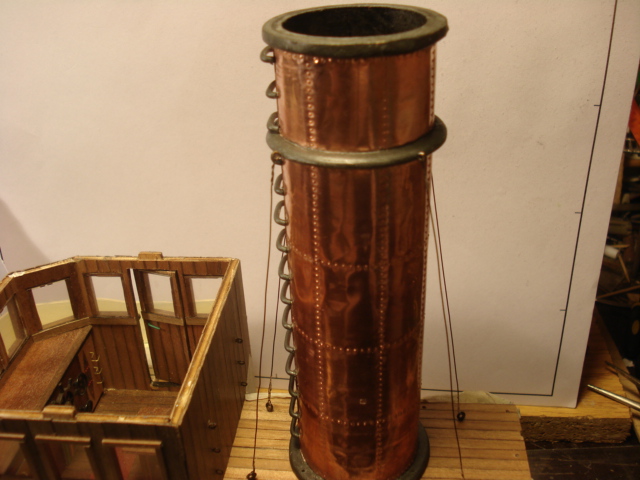

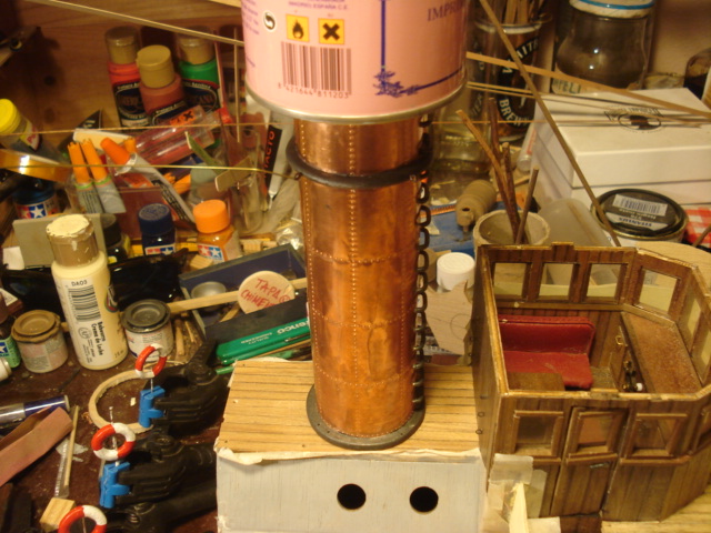

Aqui pegada en su lugar

y con los tensores puestos, ambas lados del tensor van soldados,una vez que se coge practica quedan muy aparentes.

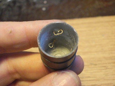

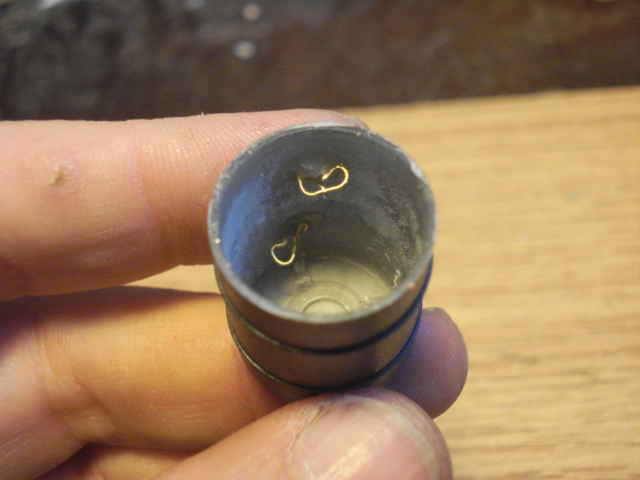

He hecho unos bidones con la tapa de unos frascos, pueden servir de colonia, aunque estos son de unos inyectores porque me daban por la escala justo el tamaño, imito los nervios intermedios con un alambre cerrado sobre si mismo, lo siguiente imprimador y color, en este caso un gris oscuro degradado

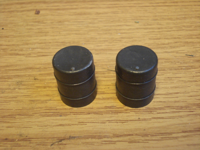

Resultado final
