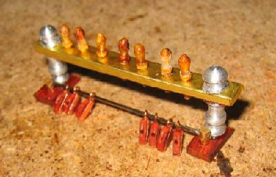

El cabillero terminado con la línea de motones de retorno. Las cabillas que aparecen en la foto son provisionales, son las antiguas del kit que, seguramente, sustituiré o al menos "refrescaré".

Sobre los retornos, sabes que criterios se seguian para ponerlos o no.
Joaquin
ramon
Mensajes: 4532
Mensaje por ramon »
Pues la verdad es que no podría decirte...mi conocimiento es empírico: he observado que la mayor parte de modelos de alta calidad exhibidos en museos los llevan, sobre todo en modelos de finales del XVIII, principios del XIX en adelante. Actualmente en veleros contemporáneos tambien se ven esas filas de motones.. En el libro Modeles Históriques donde se hace un recorrido interesantísimo y muy ilustrado del museo de París, creo que en todos los modelos se muestran en una u otra modalidad. El que he hecho y muestro sigue muy de cerca el sistema del modelo de La Creóle que se exhibe en ese museo (y que por cierto es el barco que mas estóy mirando para hacer este). La mayor parte de los modelos tienen esta fila de motones embebidos en el mismo cabillero colocados como en un piso inferior, en el de proa estoy trabajando este sistema. Este segundo sistema hace que muchas veces pasen desapercibidos pues una vez puesta la maniobra los oculta en parte. Creo que las razones (y estoy especulando) de colocarlos son obvias por un lado orden en la cabullería y por otro facilitar la maniobra (es mas facil jalar de un cabo en horizontal que tirando en vertical y facilita que varios hombres tiren del mismo simultáneamente...pero fuera de esto desconozco la historia y evolución de este interesante detalle.

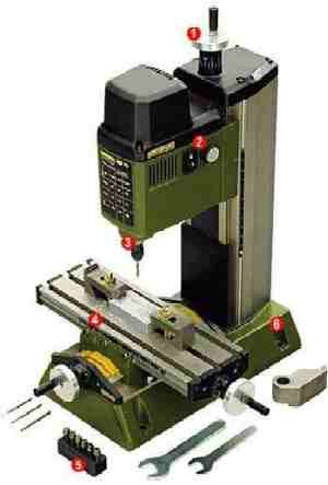

Otra cosa que fresadora tienes podrias poner una fotito gracias.

Cómo se notan los profesionales, jeje.. Jose: en efecto la encina y el olivo deben se ser estupendos para los motones...pero no tengo esa madera. En efecto el sapelly tiene el defecto que dices y de vez en cuando hay algún motón que se va al garete. Lo utilizo porque es bonito (el color es llamativo) y porque con todos su defectos aguanta. La fresadora es la proxxon, te pongo una fotillo
