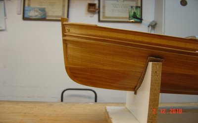

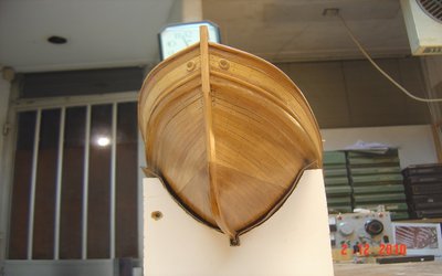

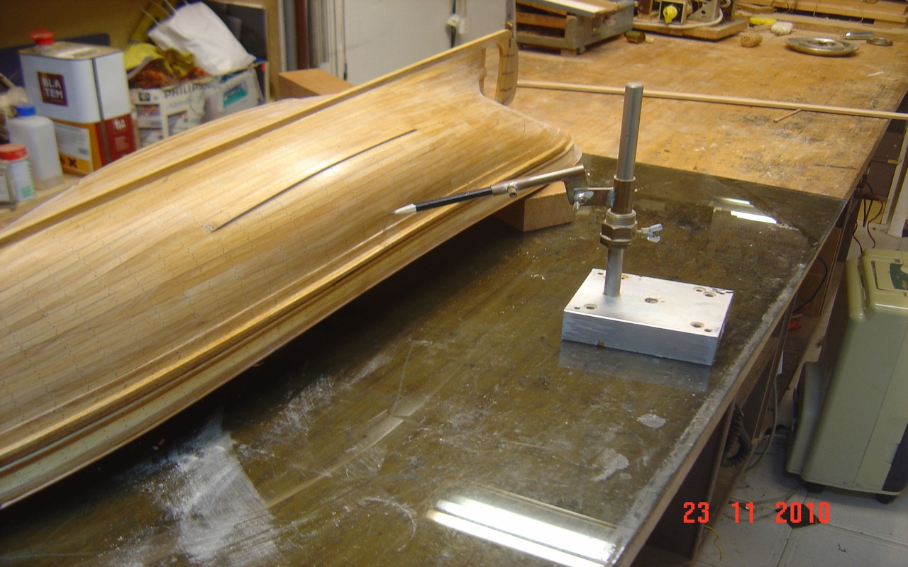

Marcando la línea de flotación.
Le doy barniz color para oscurecer la línea de flotación

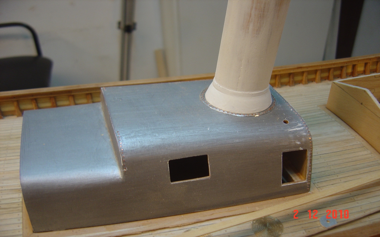

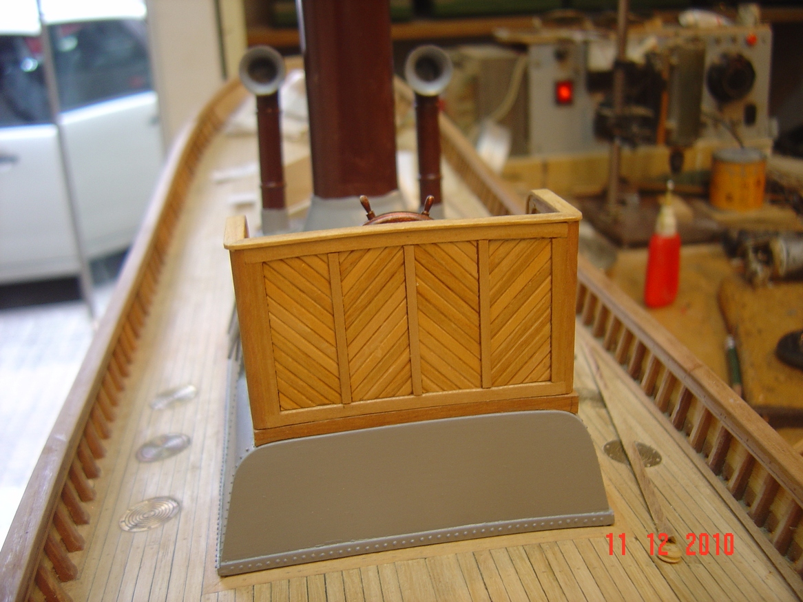

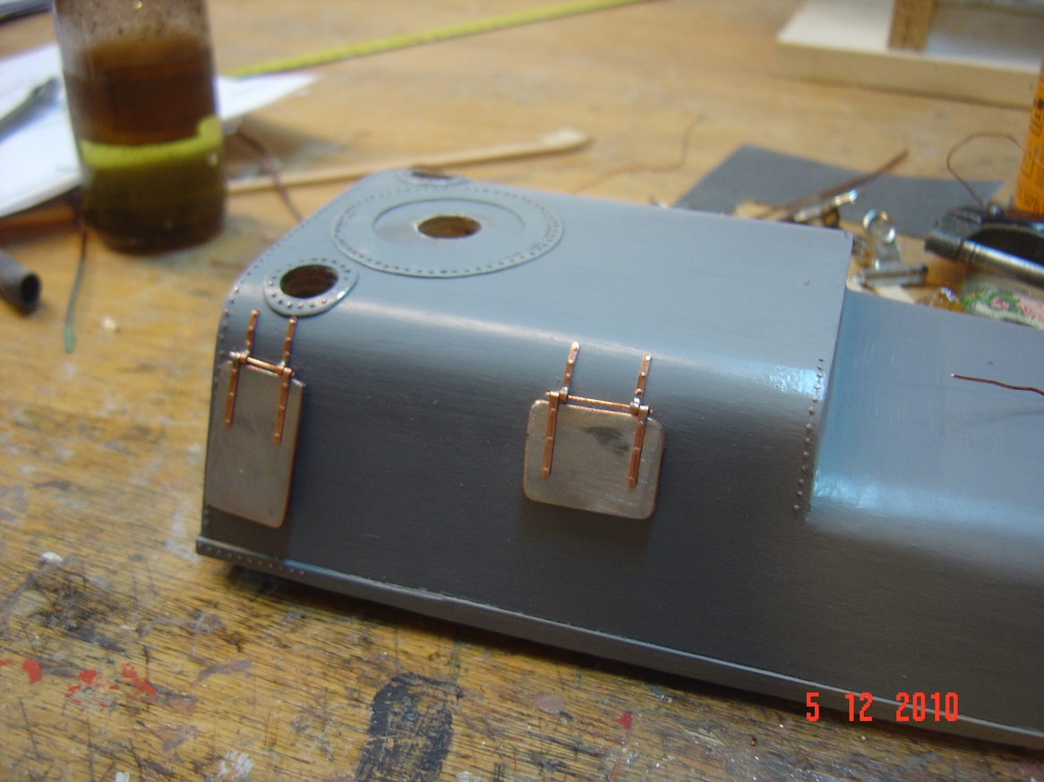

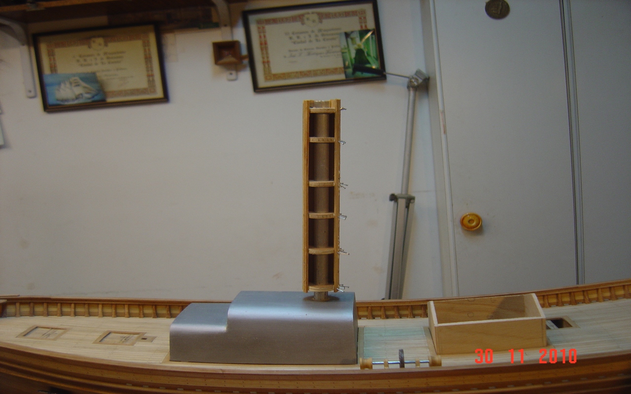

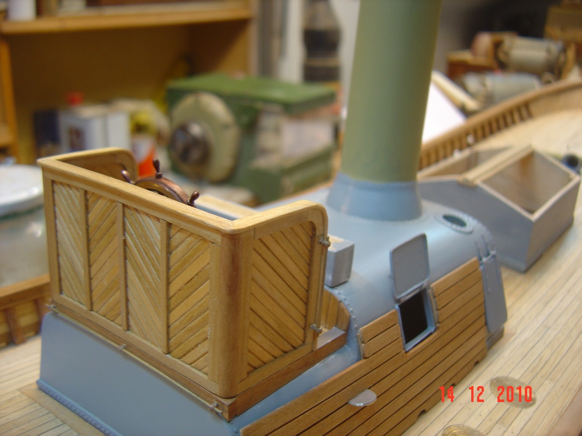

Comienzo con el guardacalor

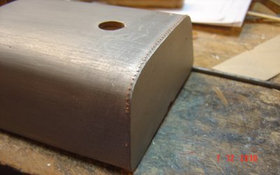

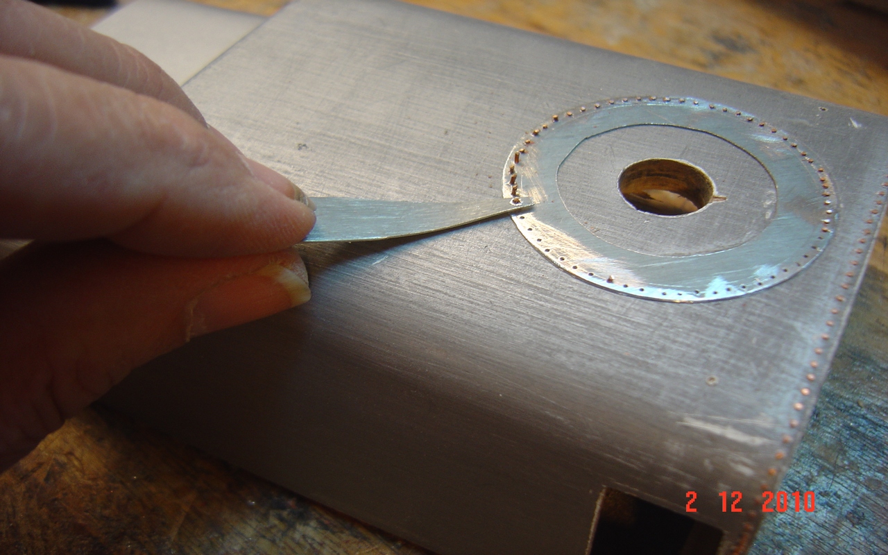

Imitando el remachado, lo hago con hilo de cobre de 0,6 m/m. introduciendo el hilo de cobre en un orificio donde entra muy apretado.
Para clavar el hilo de cobre interpongo una lámina de 0,3 m/m. de esta forma queda sobresaliendo y da la impresión de un remache luego repaso ligeramente con lima muy fina.

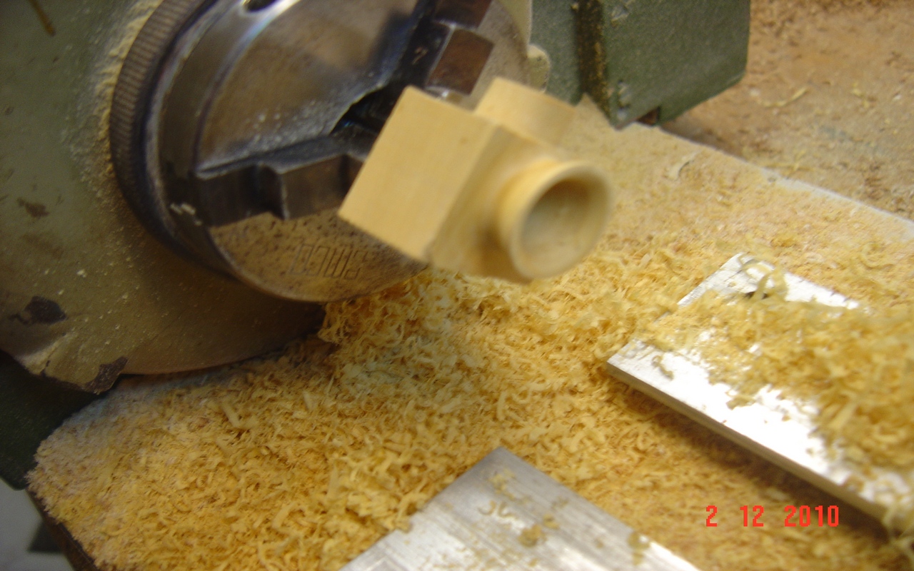

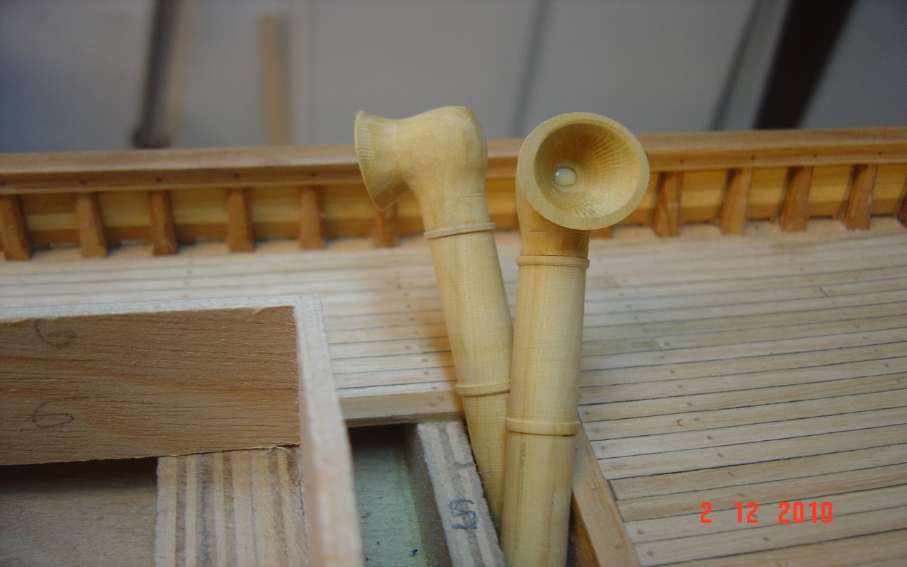

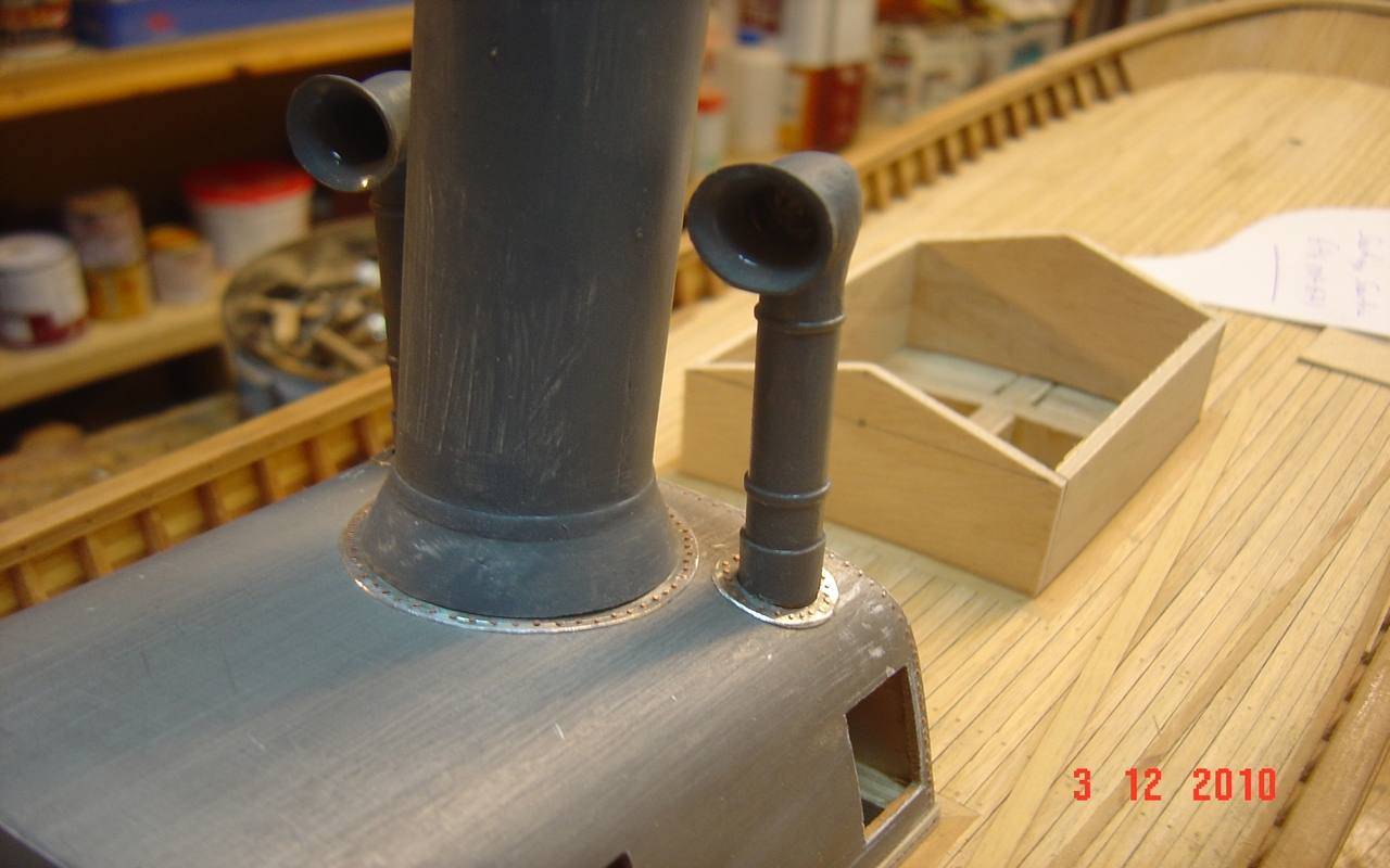

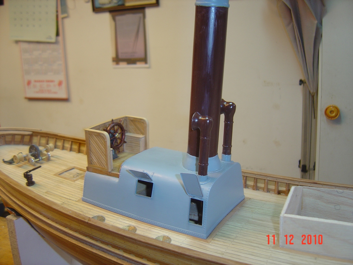

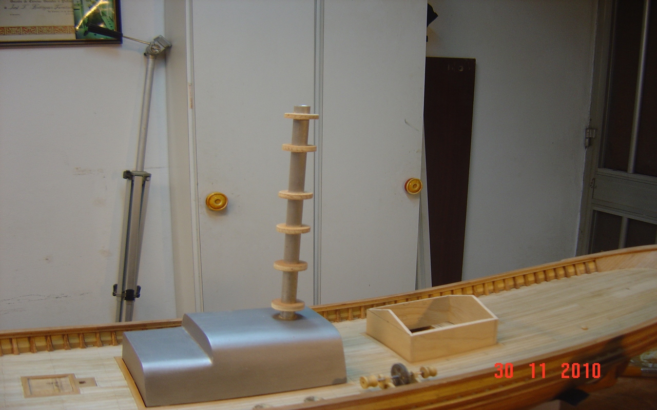

Manguerotes en el torno hago la boca y el tubo luego los tallo para darles la forma

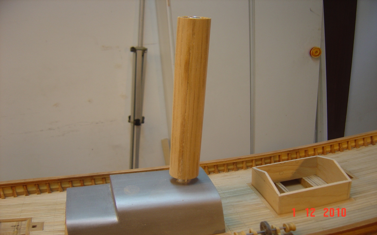

Manguerotes y chimenea con una mano de imprimación

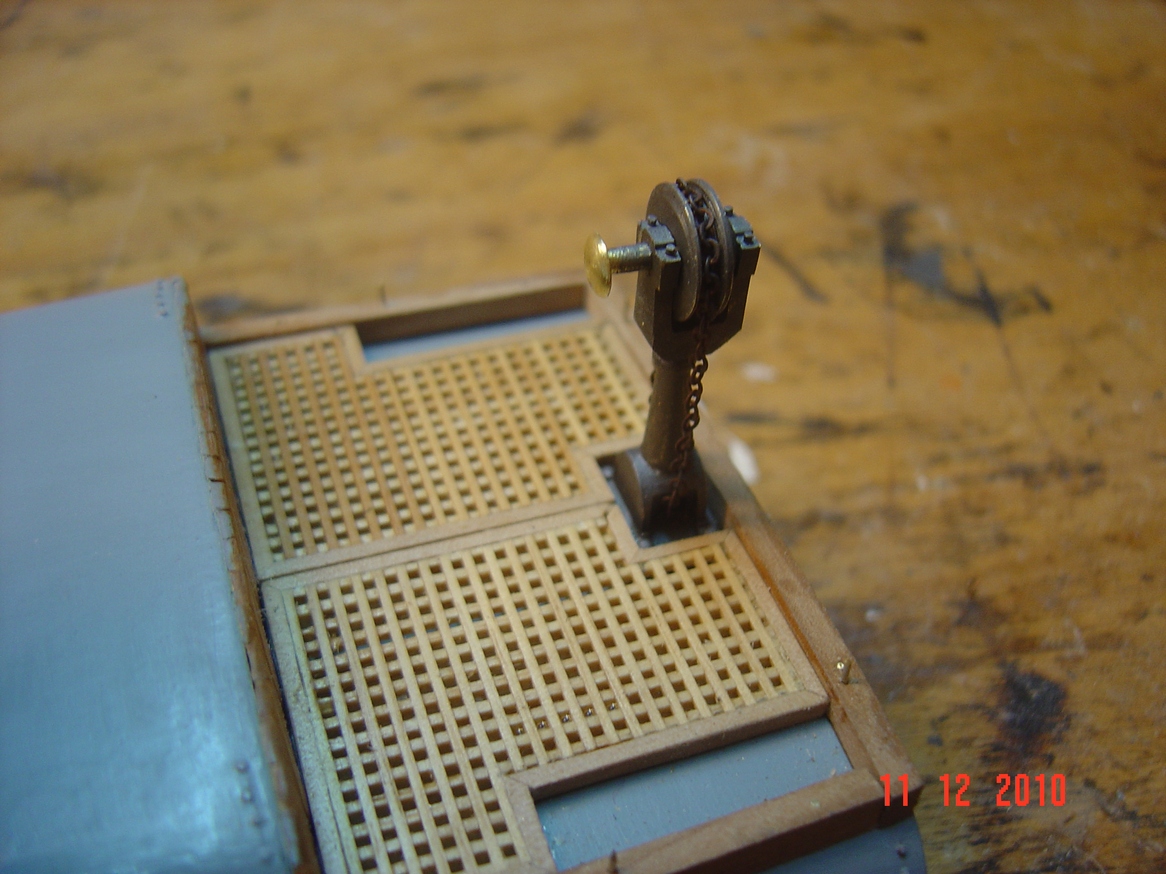

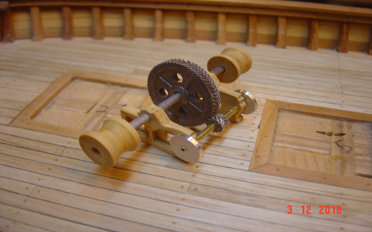

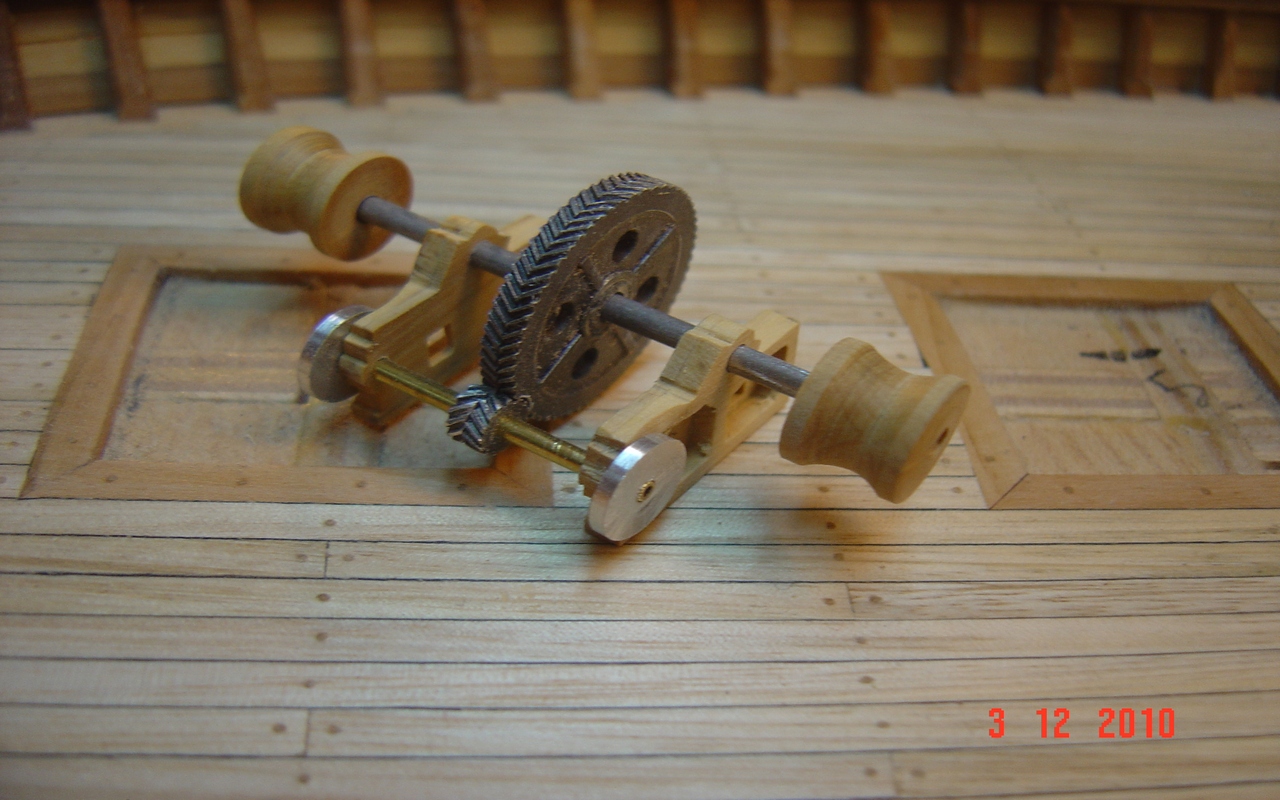

Primeros pasos de la maquinilla, esta  también lleva los piñones de doble helicoide

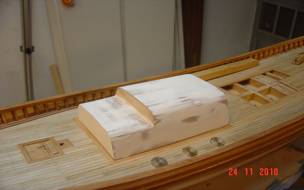

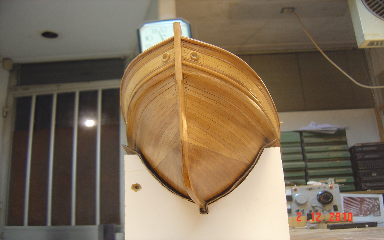

pototo escribió:Veo que sacas la línea de flotación con el barco boca abajo.¿Hay alguna diferencia sacando la línea boca arriba?.Lo digo por que me parece más complicado sacar el nivel boca arriba que es como yo pensaba que se debía de hacer.
Es un trabajo excelente.
El marcar la línea de flotación con el casco invertido facilita la nivelación pues la quilla no es paralela a la línea de flotación, en este caso y en la mayoría, y si se hace en la posición normal con la quilla hacia abajo al acercarse a la popa la línea queda por la parte inferior y es difícil ver por donde estas marcando

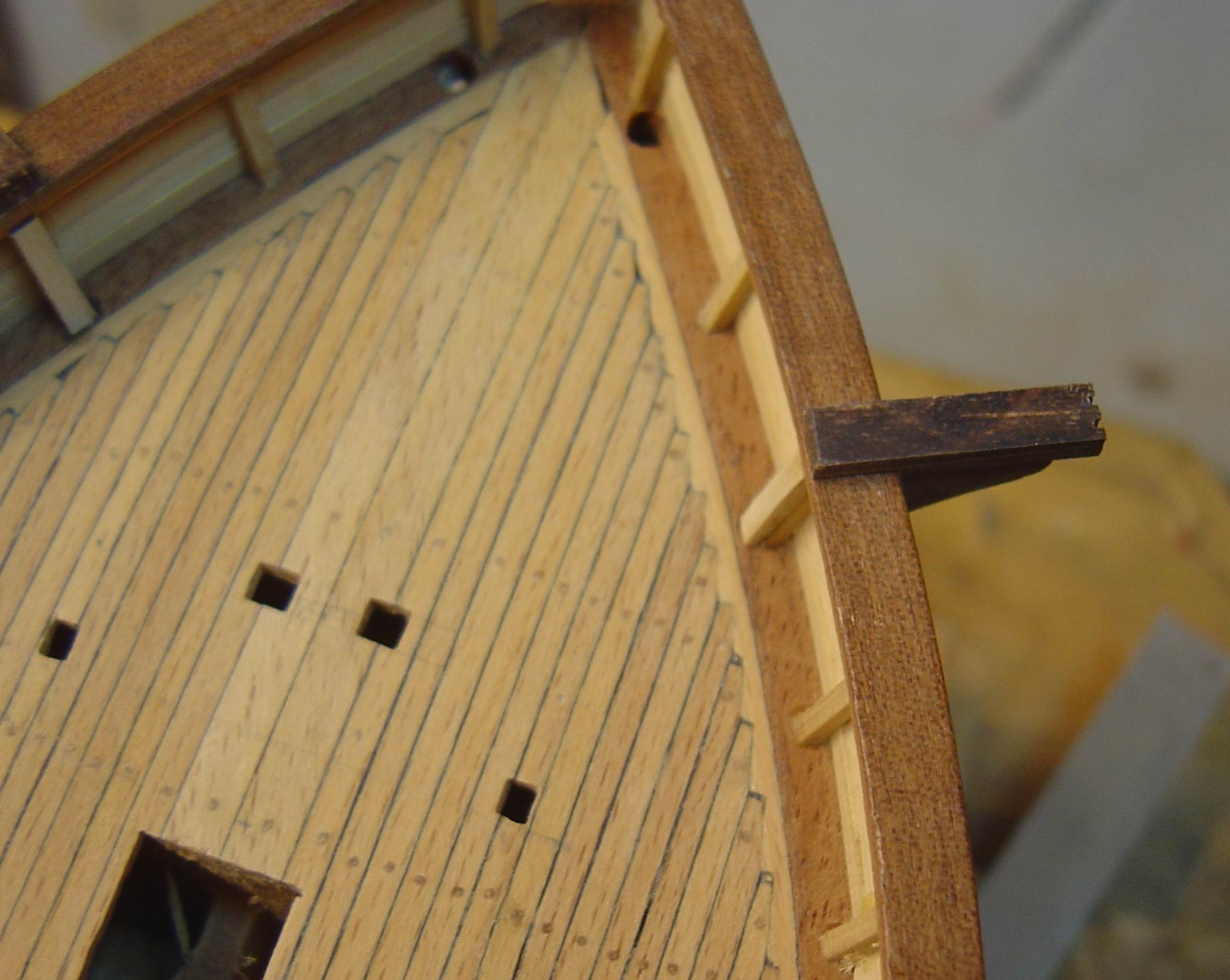

Buenas noches Don José, quisiera abusar de su gentileza y plantearle una duda. Estoy leyendo un libro en el que se habla sobre una traca especial de la cubierta, la cual se ve en la foto nº 3 del post sobre "tapines y barraganetes" de este mismo tema. Es una pieza dentada en la que terminan las tablas de la cubierta para que no queden en punta. Mi duda es que en el libro dice que esa tabla va a la misma altura que la cubierta ¿Cumple el papel de trancanil? ¿O sobre esta va el trancanil? ¿Al ser los trancaniles más altos que la cubierta, como se hacen los imbornales?
Gracias de antemano.
jose rodriguez
Mensajes: 593
Ubicación: la coruña
Re: Pesquero a vapor del año 1925. Escala 1/30
Mensaje por jose rodriguez »

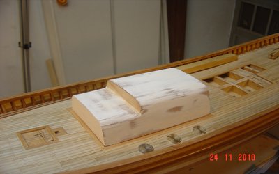

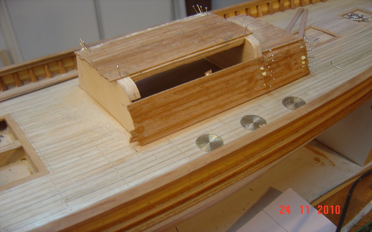

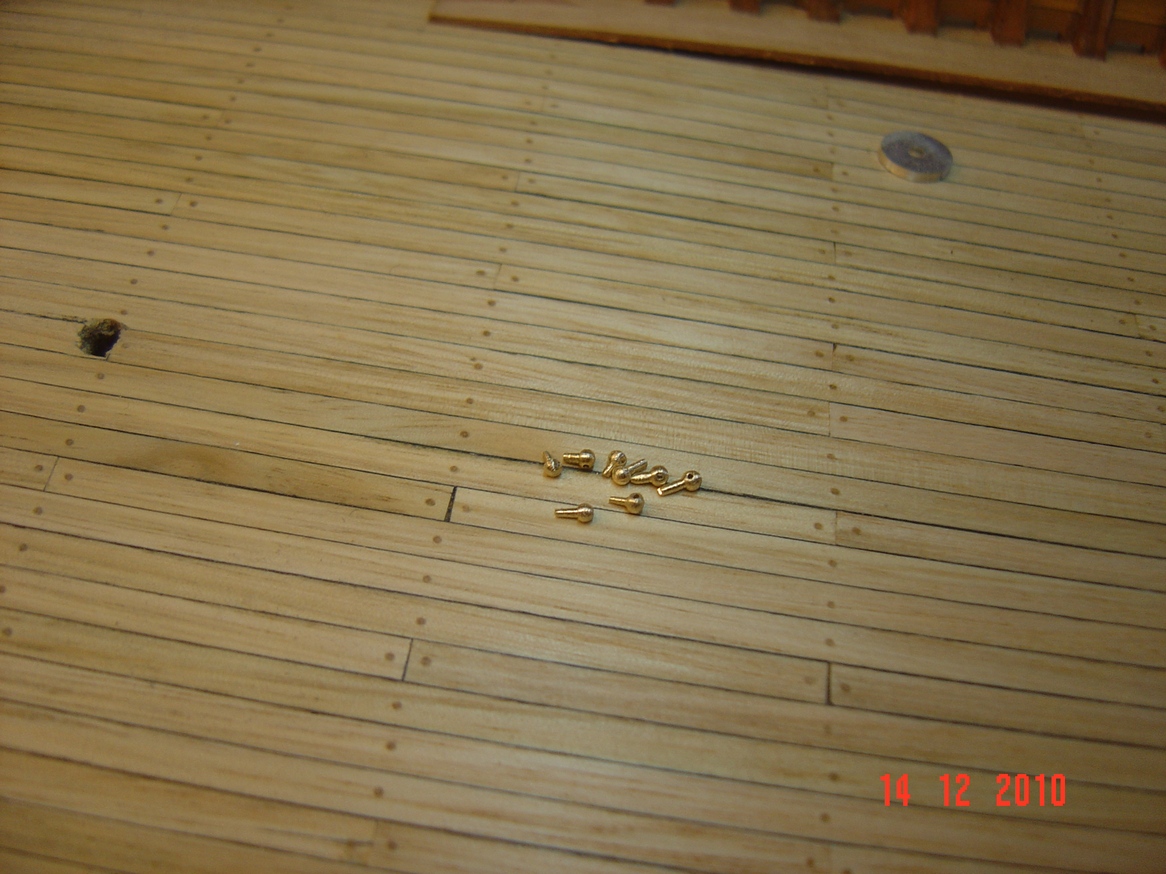

Existen varios sistemas de trancaniles, los hay con la misma altura que la cubierta y los hay mas altos, en mi caso lo estoy haciendo de la misma altura que la cubierta y hago la talla de los escarpes para la cabeza de las tablas directamente sobre el, hay otra forma que es colocar una tabla siguiendo el perfil del trancanil y sobre esta se hacen los escarpes. Si el trancanil es mas alto que la cubierta entonces es imprescindible recurrir a la tabla que perfila el trancanil, en estos casos el grueso del trancanil no supera los dos o tres c/m a la cubierta por lo cual el agua embarcada supera esta altura y sale por los imbornales y para desalojar la poco agua que queda retenida en el resalto, tallan unos canales a ras con la cubierta frente a cuatro o cinco imbornales correspondientes a la parte mas baja del arrufo.
Aqui se ve la tabla que corre a lo largo del trancanil y en la cual van tallados los escarpes para las tablas de cubierta

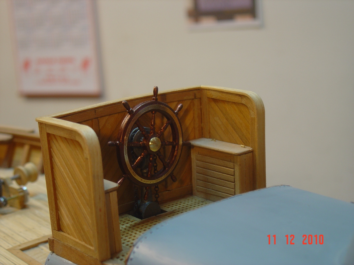

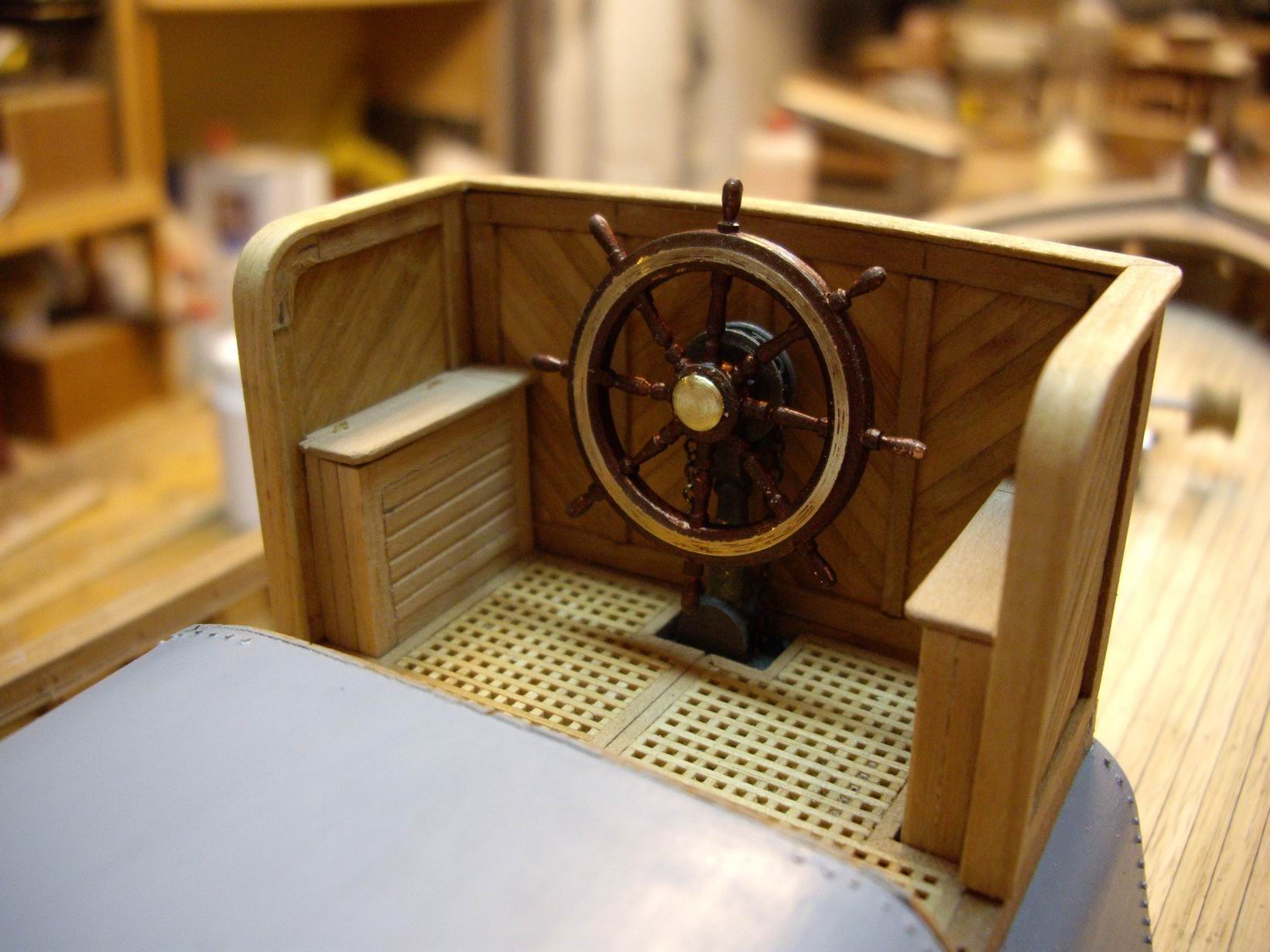

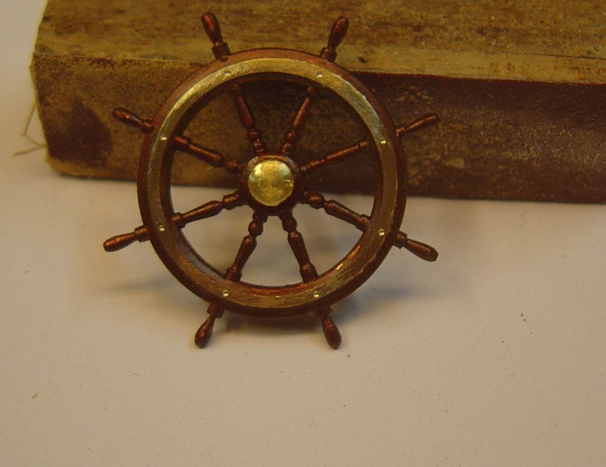

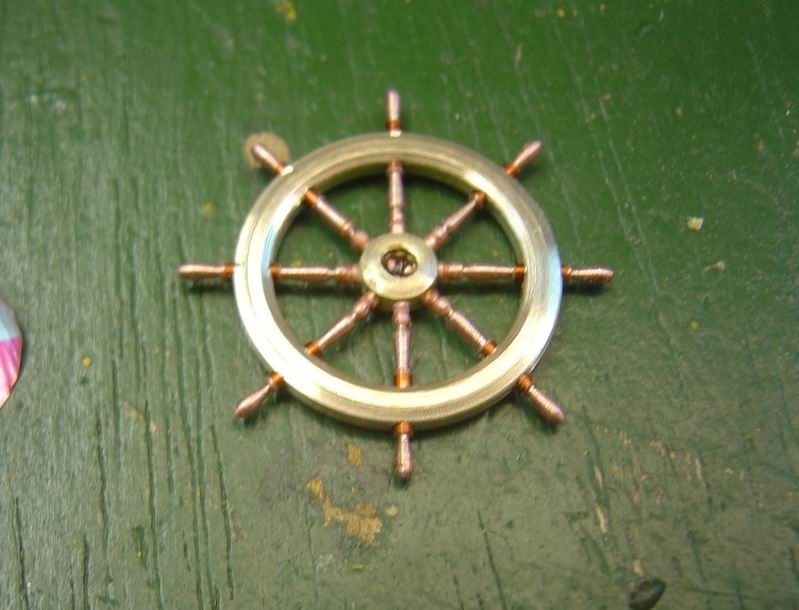

Ruedas de timón confección
Cuando son muy pequeñas las hago metálicas y luego las pinto imitando madera con pintura “efecto madera” dos o tres manos y luego rasco la parte correspondiente al aro de latón, paso a las fotos

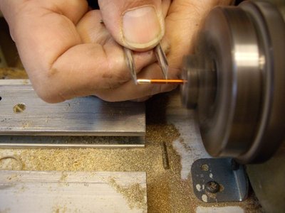

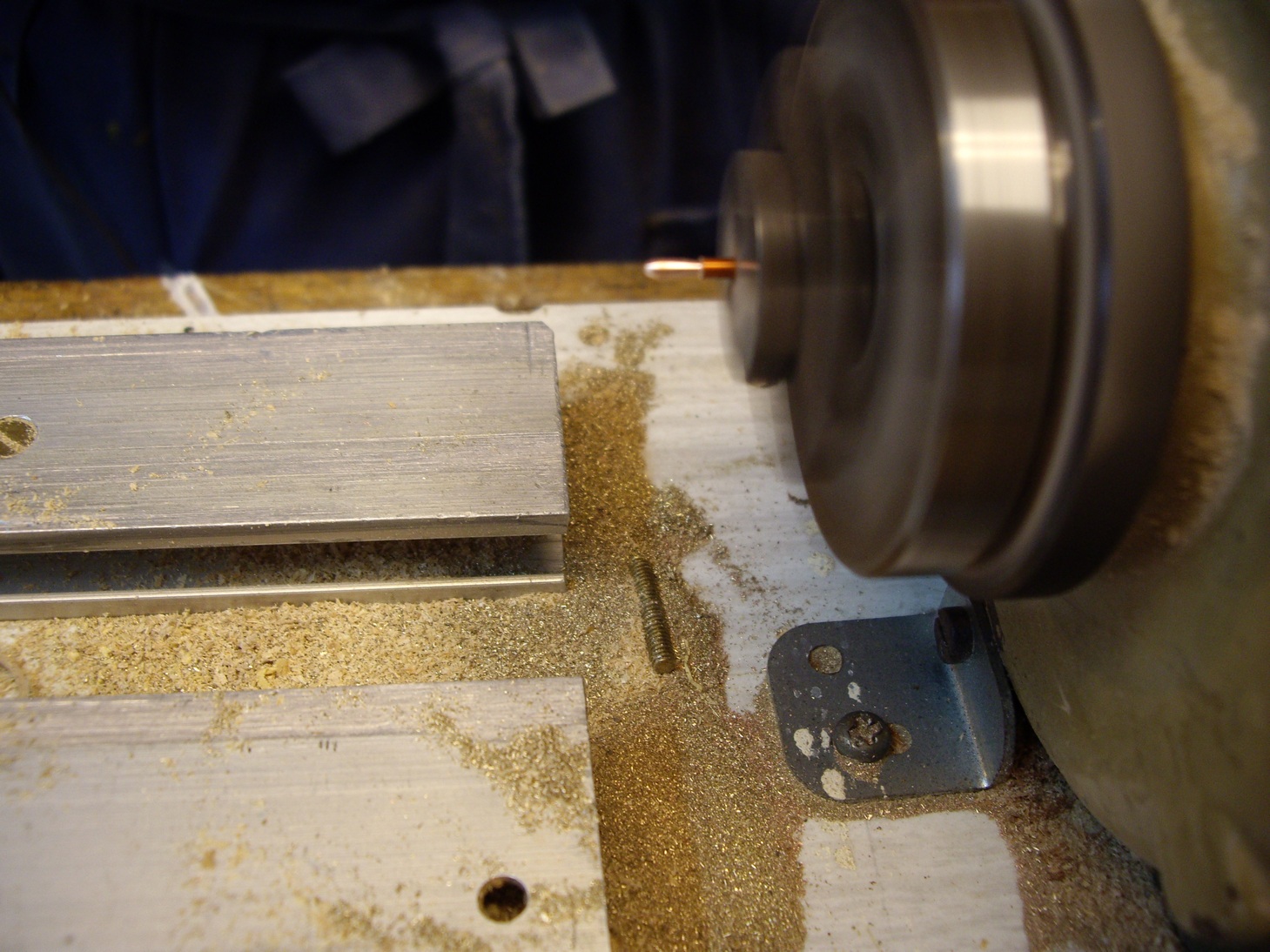

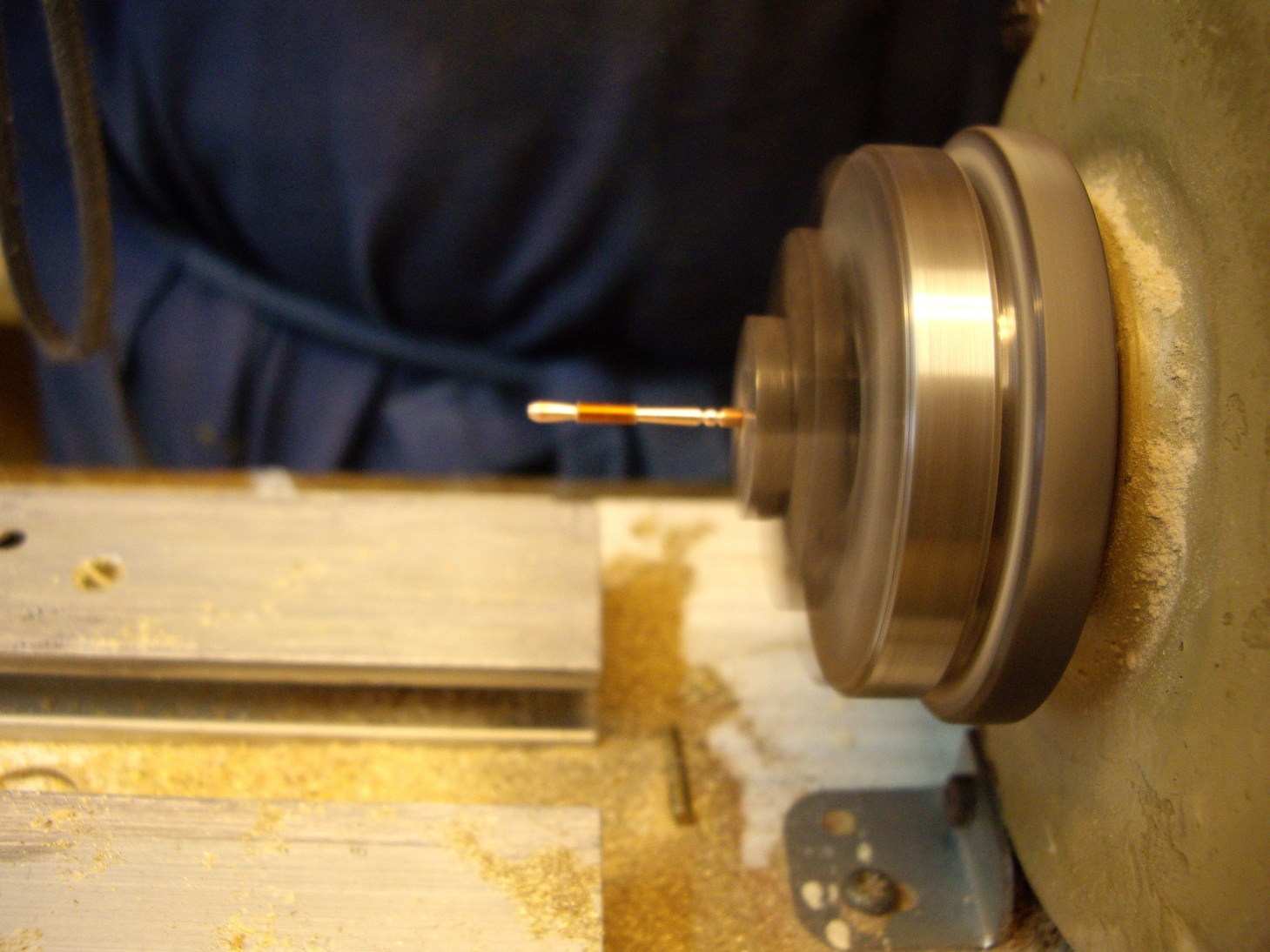

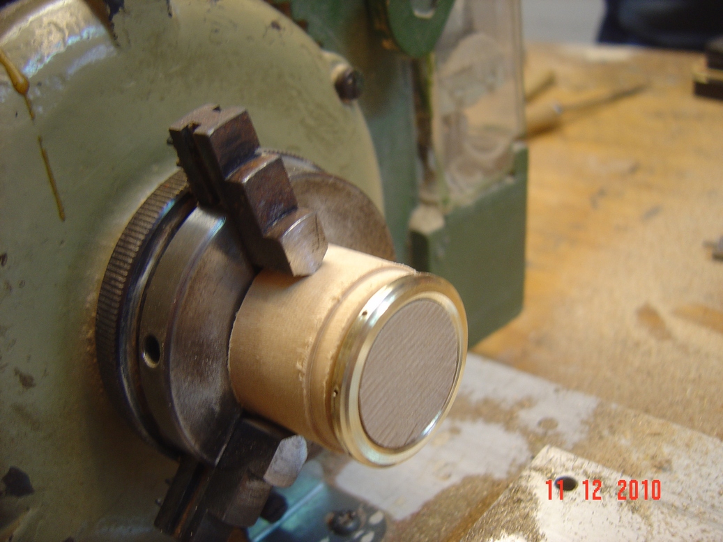

De un “nosequeera” de latón lo torneo para sacar el aro de la rueda, en este caso me salen cuatro aros
Los aros torneados
Los aros torneados

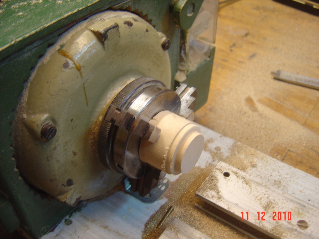

Preparo un mandril de madera
Ajusto el aro.
Ajusto el aro.

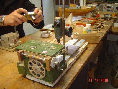

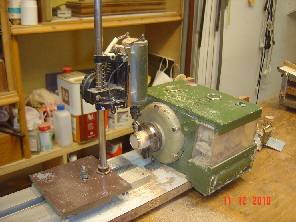

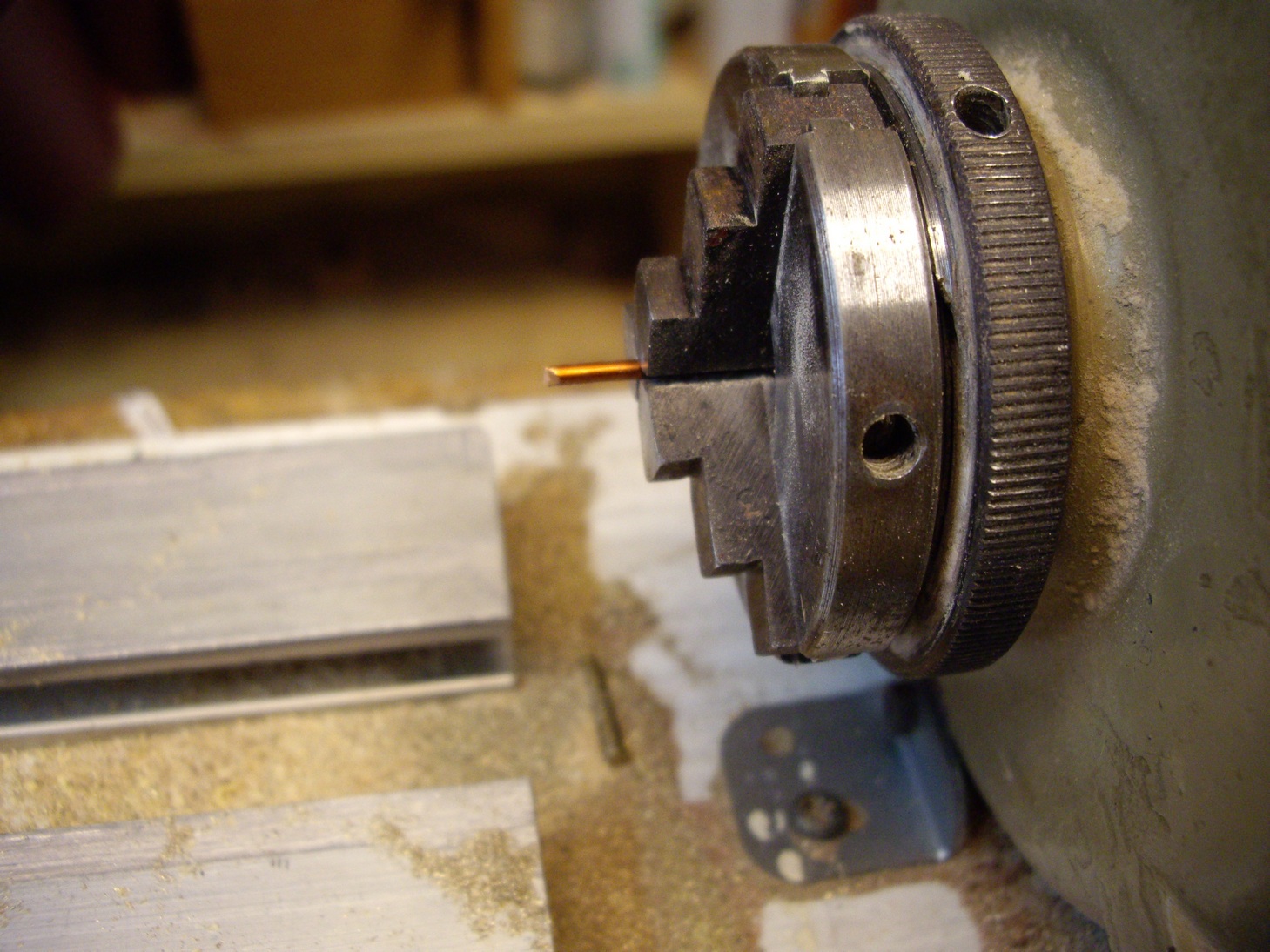

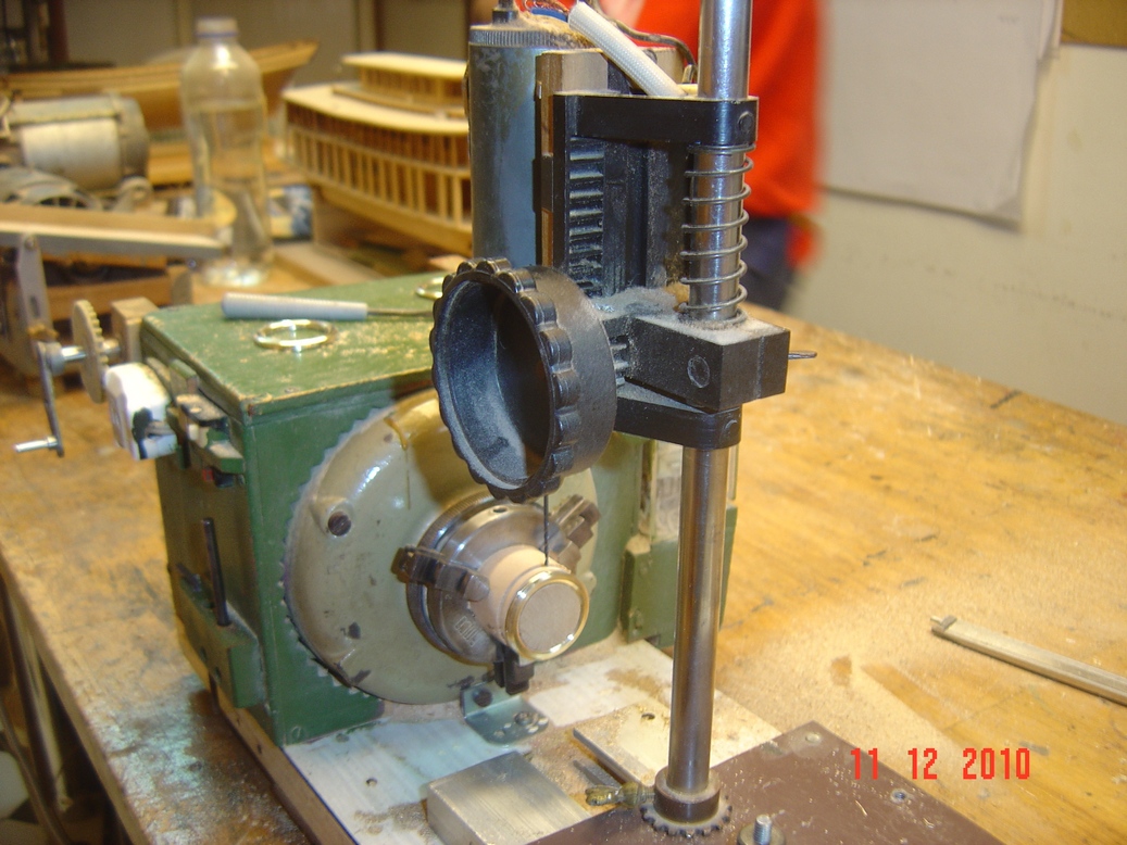

Con el taladro sujeto a la bancada del torno y el plato divisor hago los ocho taladros para los ocho brazos de la rueda, con el mismo sistema hago el núcleo o parte central

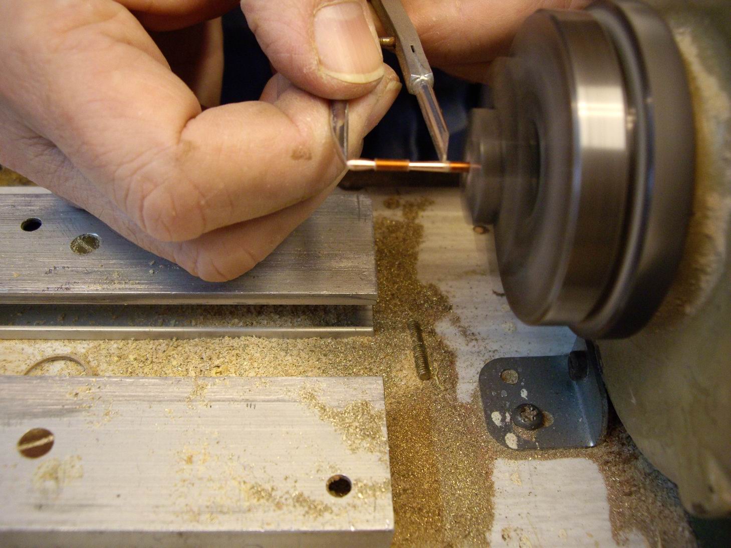

Los brazos o radios los hago en este caso con hilo de cobre de 1,8 m/m

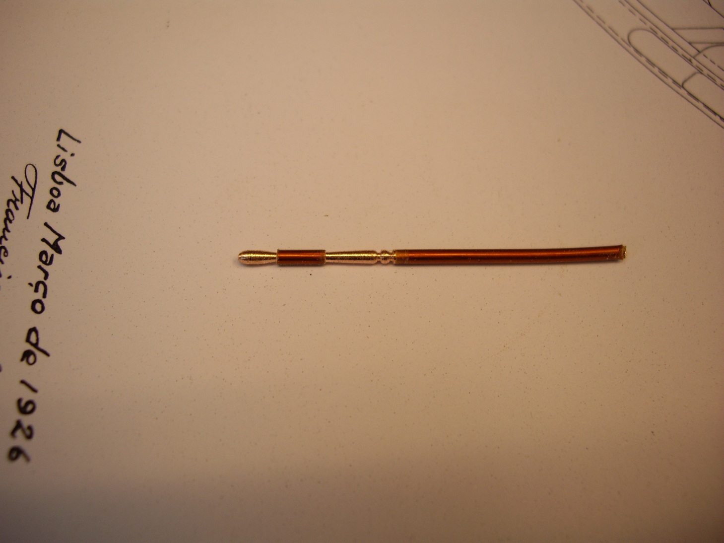

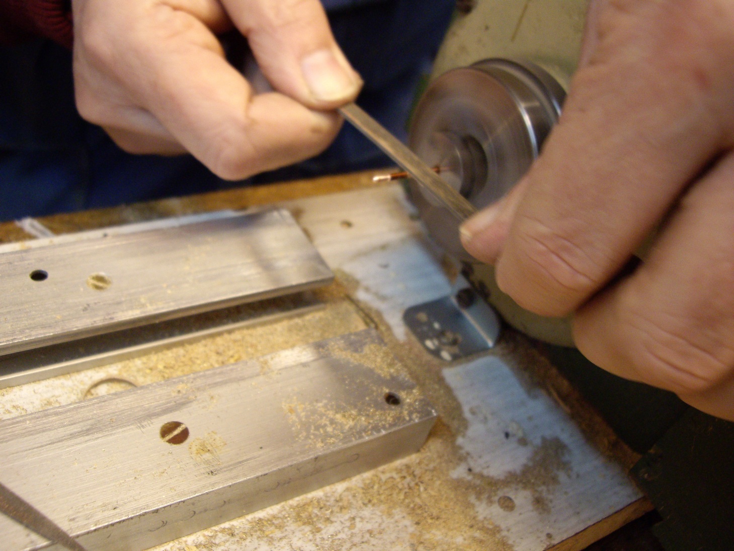

Con el compás marco el largo de la manilla
A lima le doy forma a la manilla
Otra medida
Otra medida

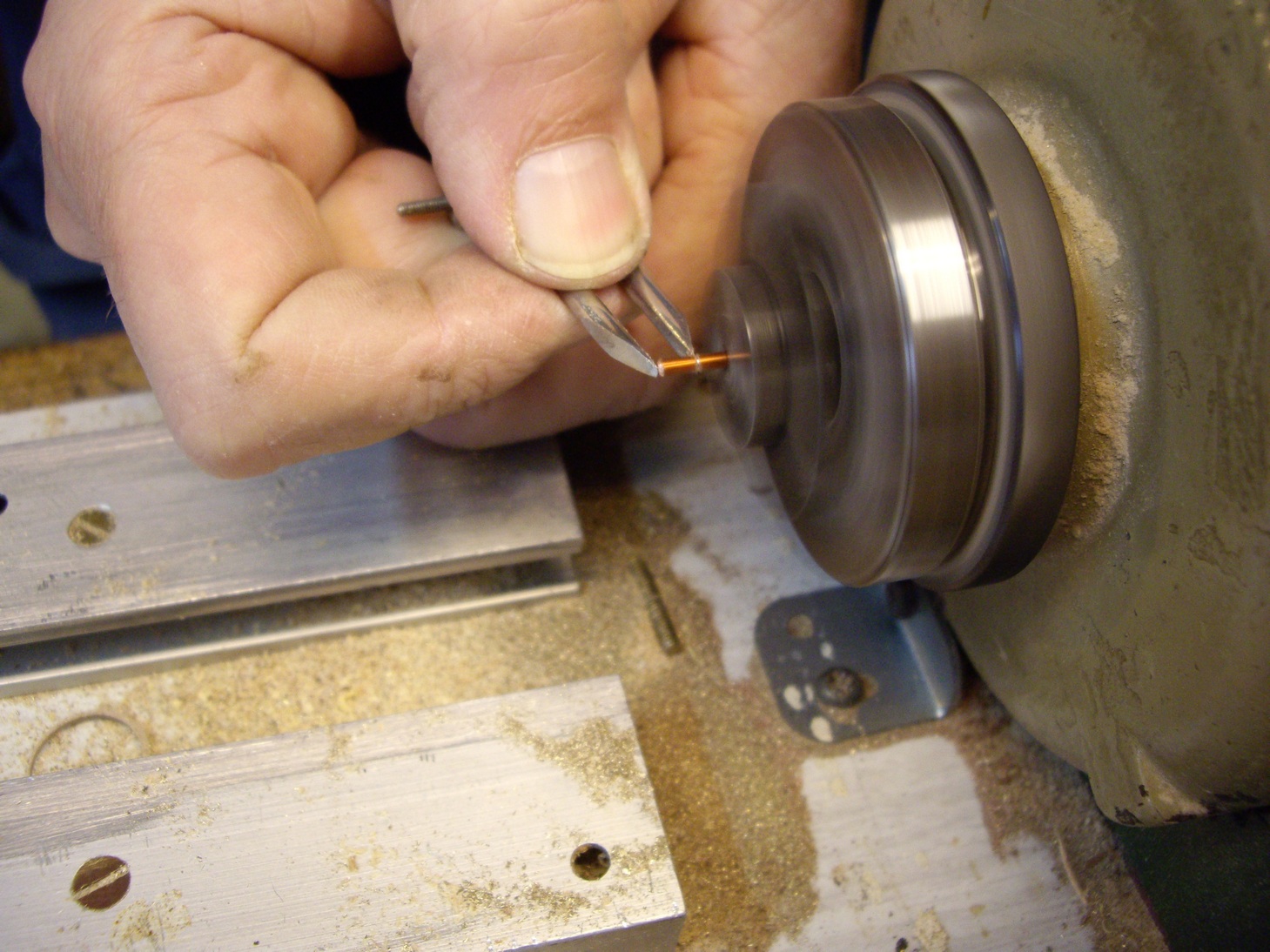

Dando forma con la lima
Ultima medida
Ultima medida

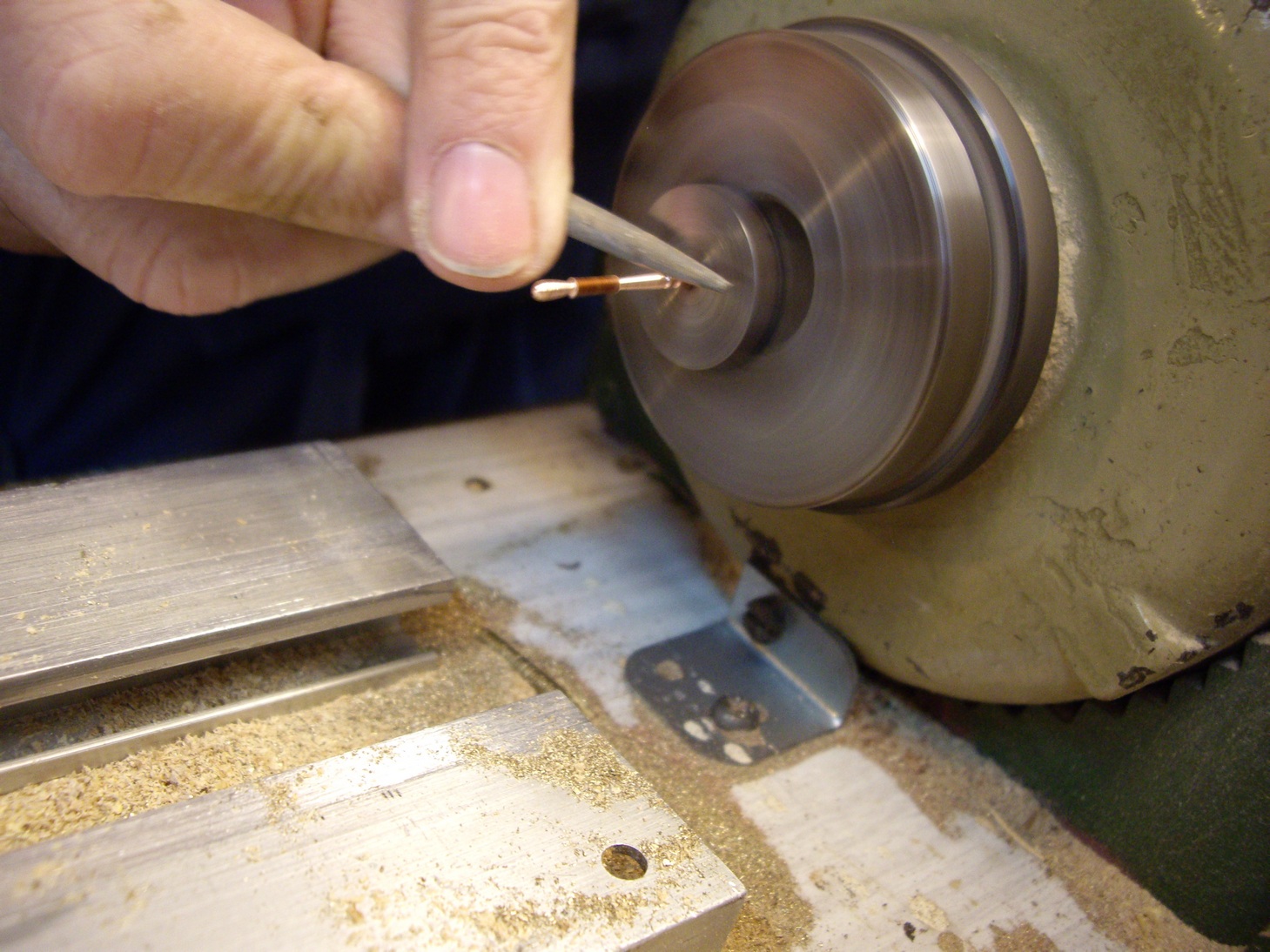

En este punto hago una bola.
Radio o brazo terminado
Falta cortarlo al largo
Rueda montada
Rueda montada

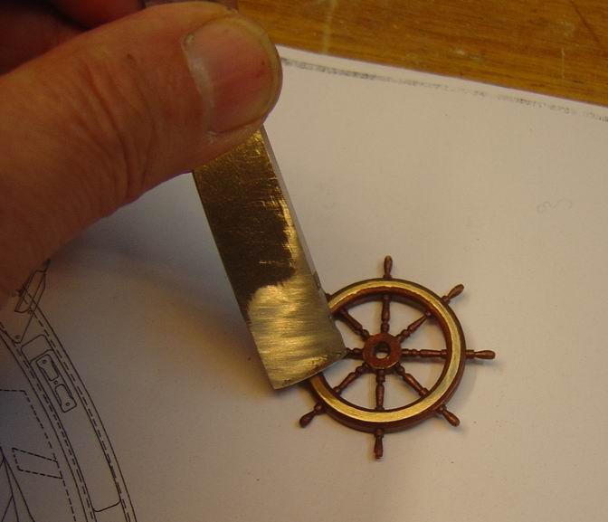

Pintada y rascando la pintura para que aparezca el aro de latón
Terminada.
Terminada.

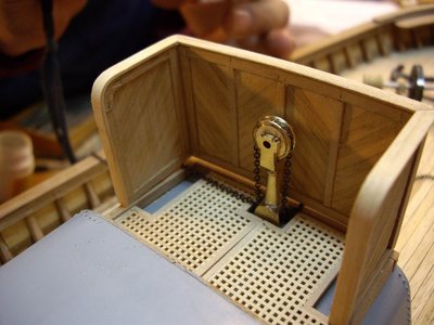

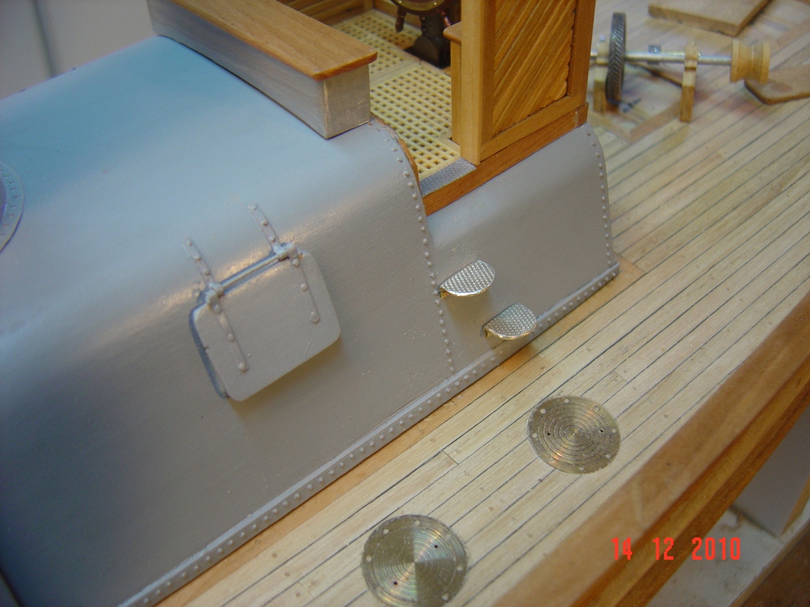

Peldaños con antideslizante

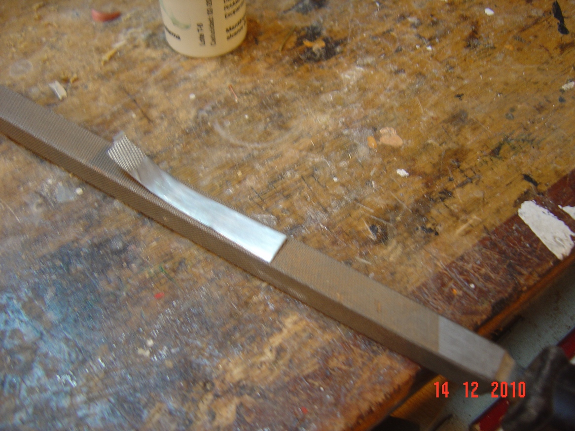

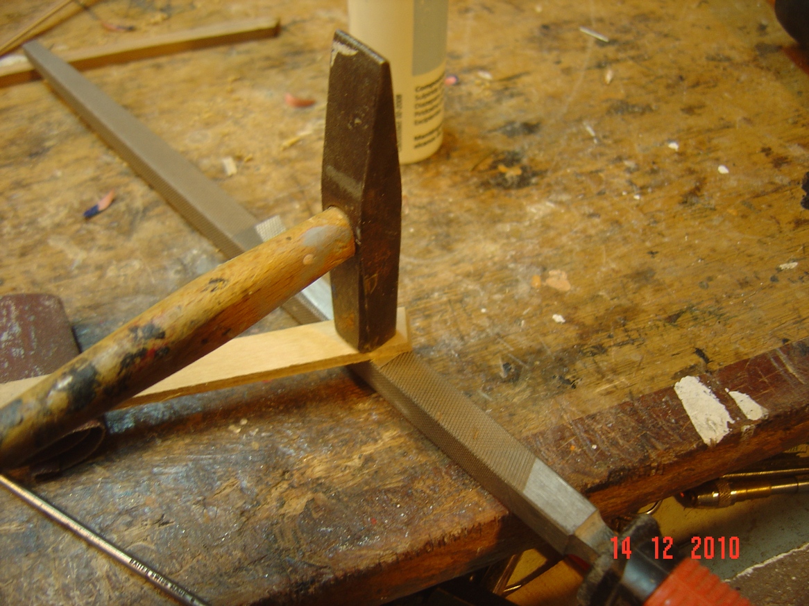

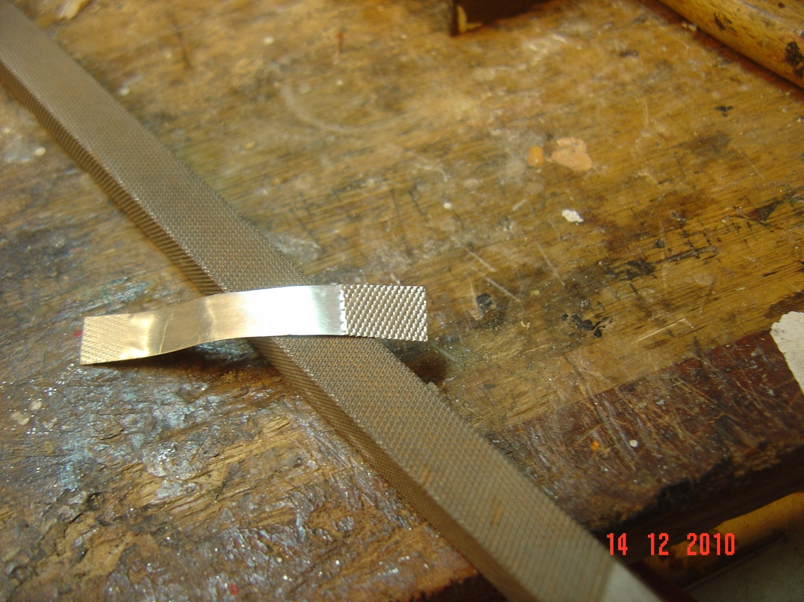

Lamina de estaño sobre una lima que tenga el diente apropiado a la escala
Martillando la lamina de estaño contra la lima con un taco intercalado para que haga de almohadilla
La lamina con el dibujo antideslizante

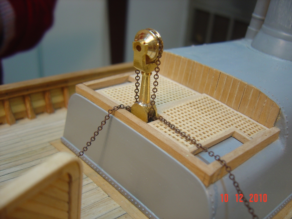

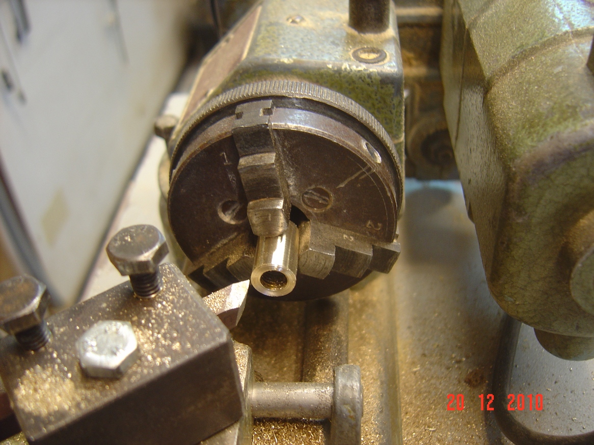

Pomos para los pasamanos

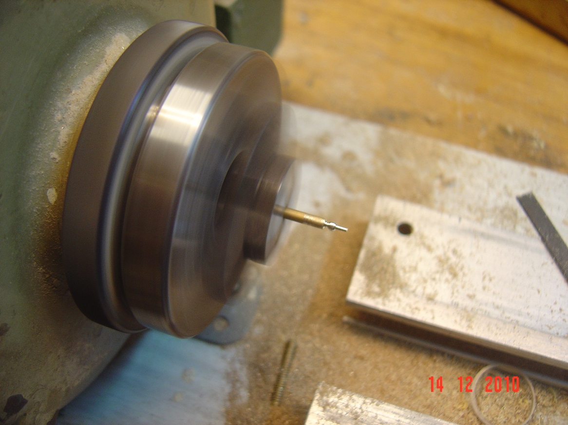

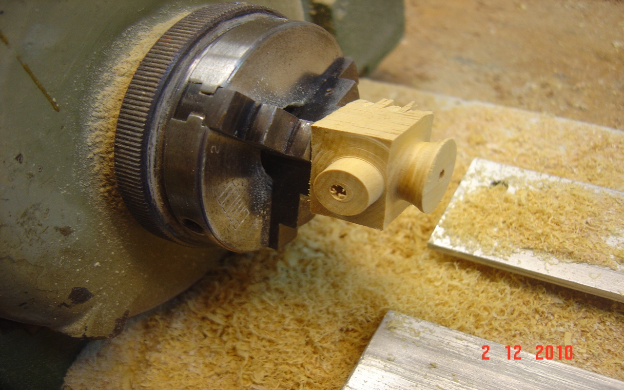

Los pomos terminados, los hago a partir de varilla exagonal de latón y el taladro lo hago antes de tornear
Pasamanos colocados
Pasamanos colocados

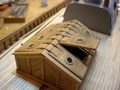

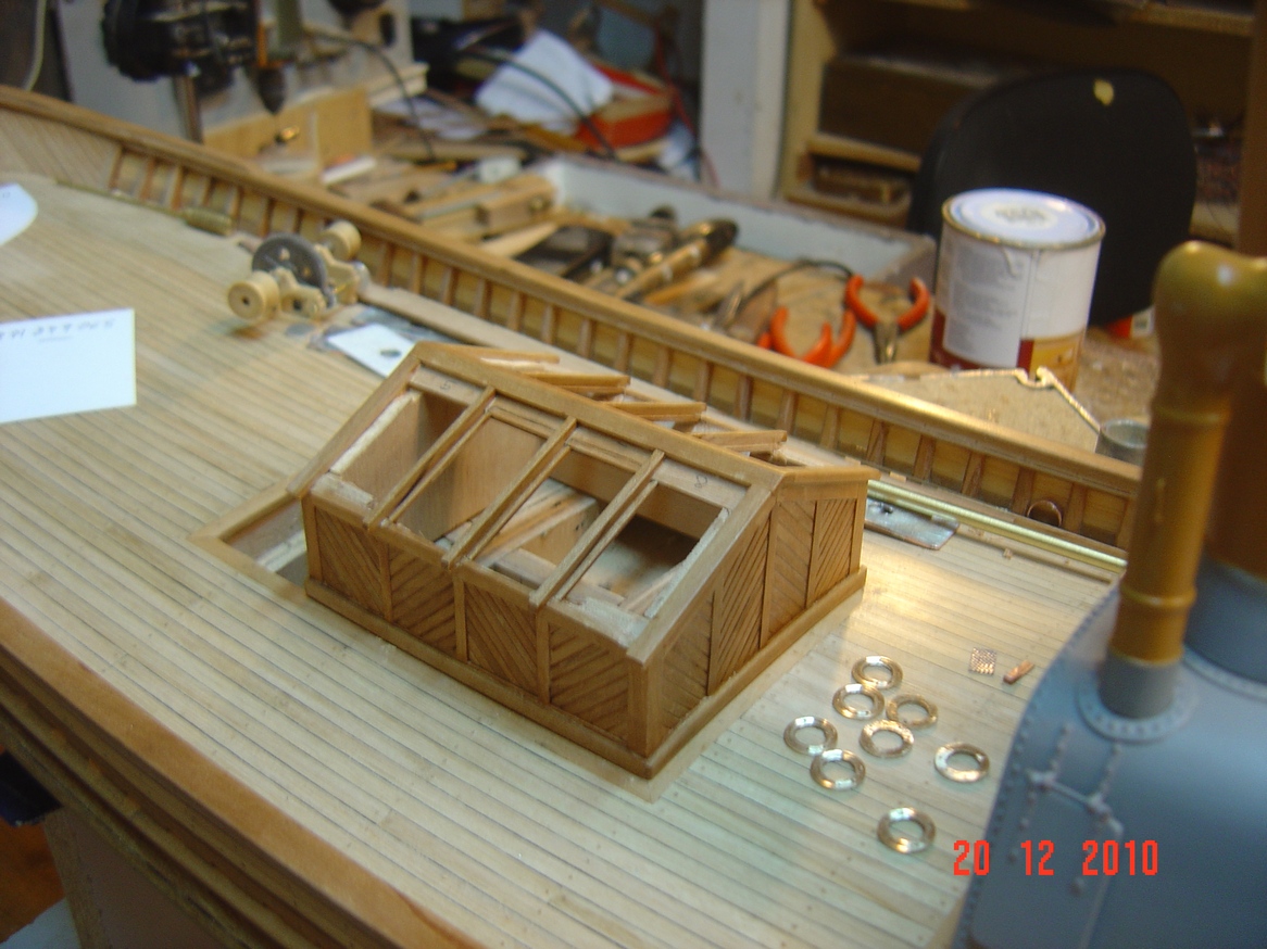

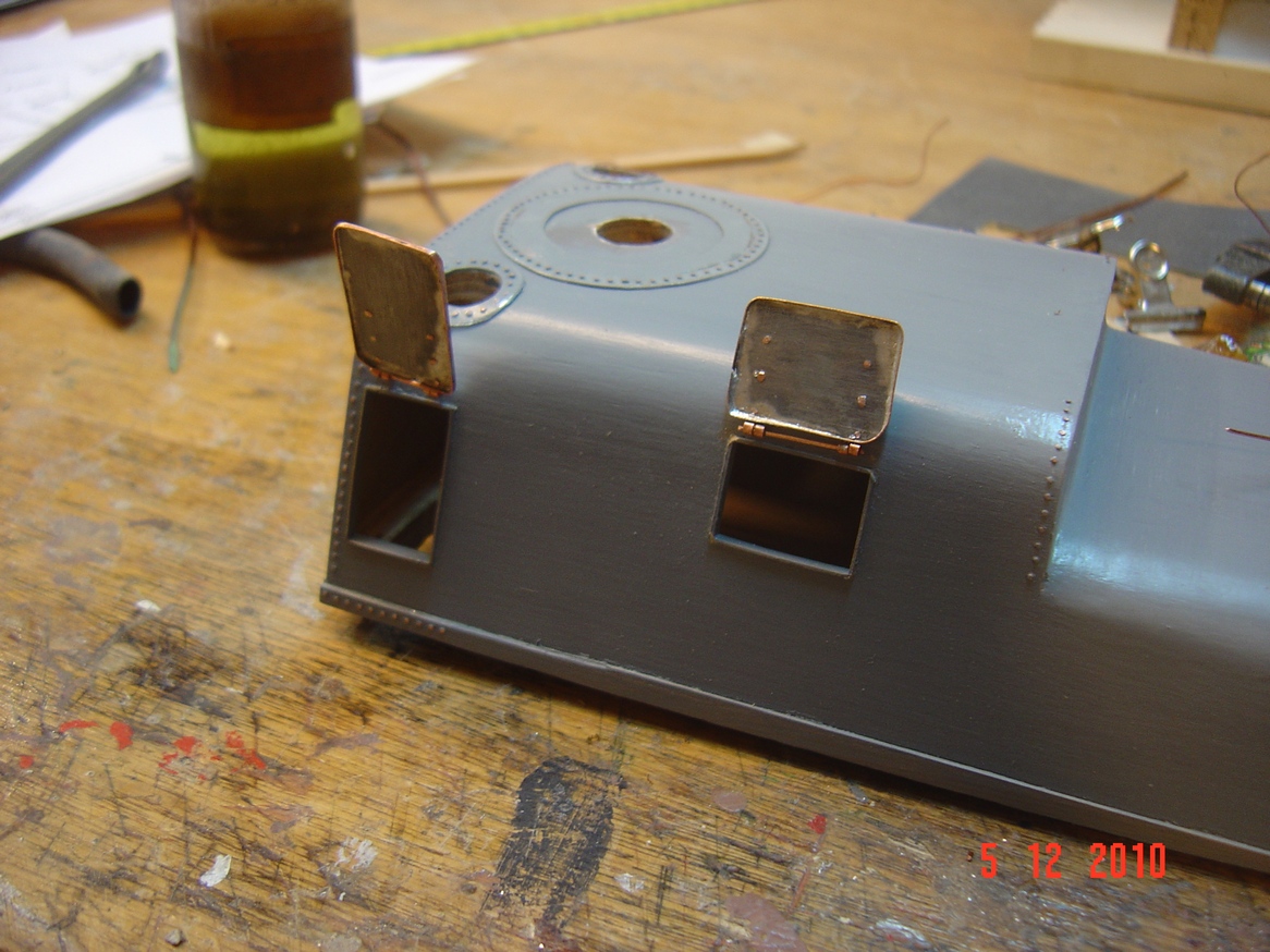

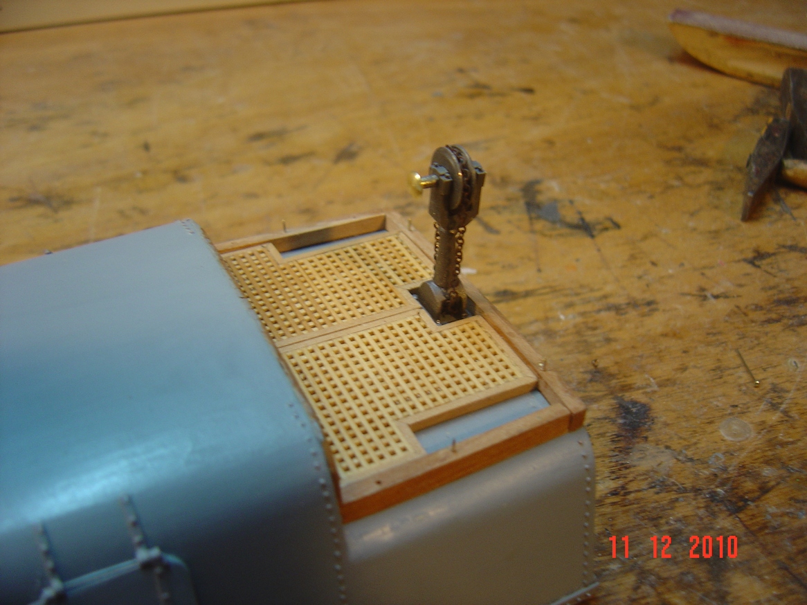

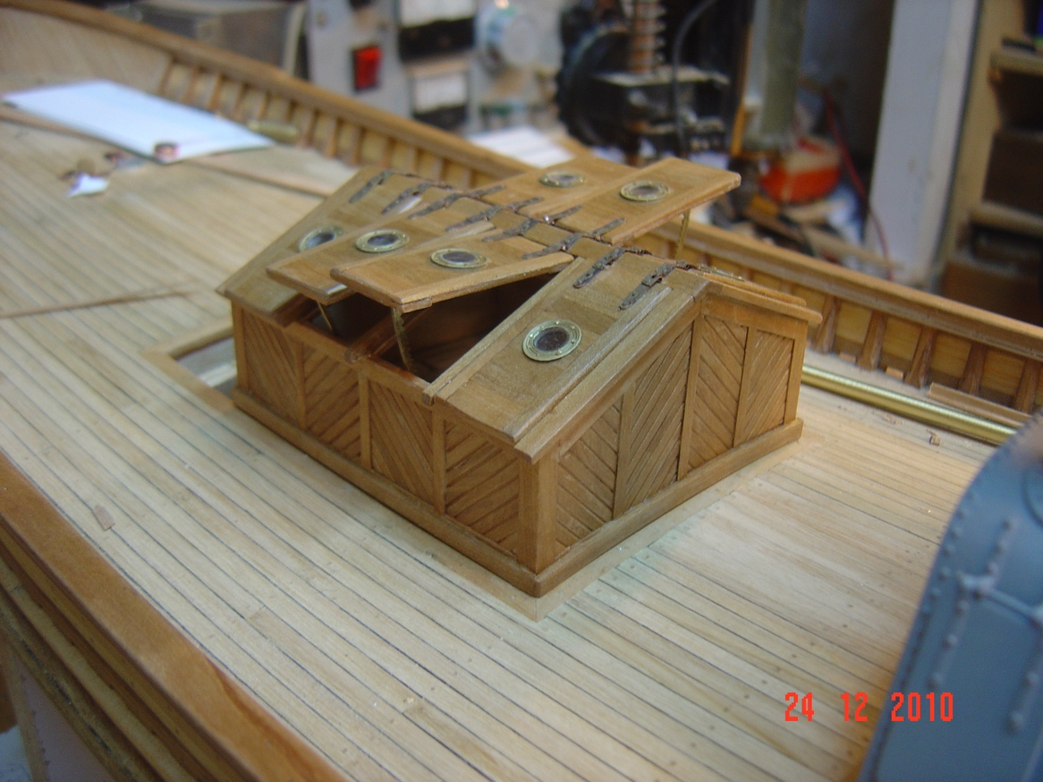

Lumbrera de la máquina

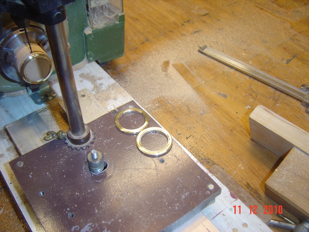

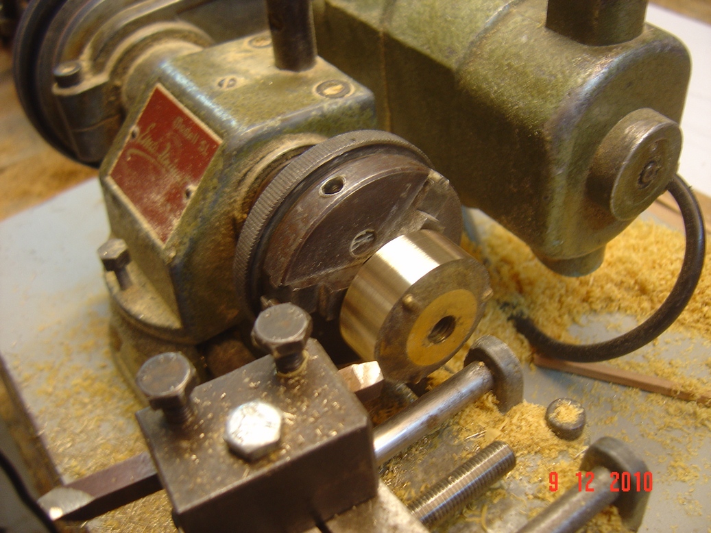

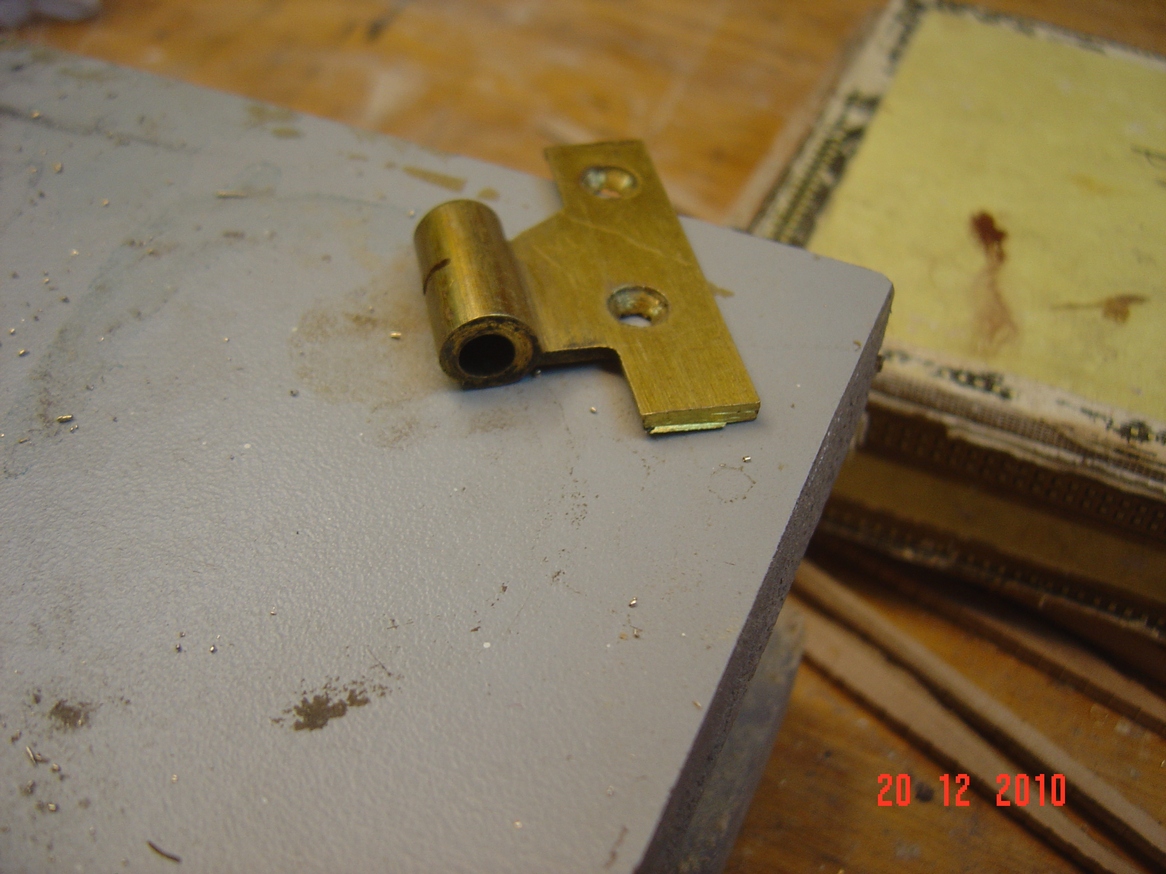

Materia prima para hacer los ojos de buey,  fue una bisagra que ya le había aprovechado el resto para otras piezas
Torneando los aros, luego con el plato divisor les hare los ocho taladros para la sujec

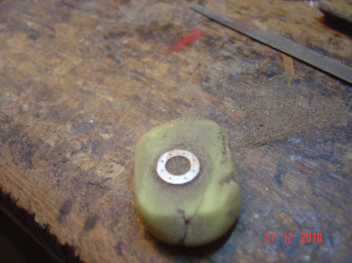

Rebajando al grueso hasta conseguir 0,7 m/m de grueso, lo hago encima de una goma de borrar para no limarme los dedos
Lumbrera terminada
Lumbrera terminada
