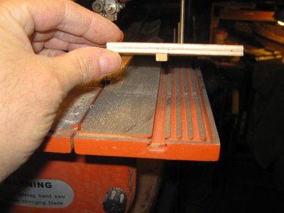

Re: la belle 1684 paso a paso

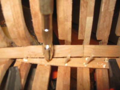

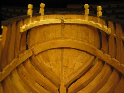

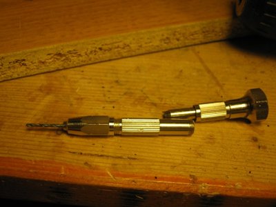

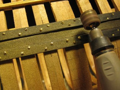

pues he desmontado el taladro manual, y lo he puesto en el electrico. funciona perfecto, y puedo poner brocas de medio milimetro
Última edición por cabrapente el Sab Nov 13, 2010 9:30 pm, editado 1 vez en total.

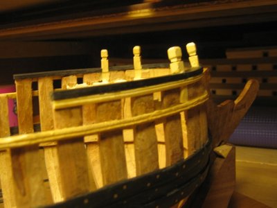

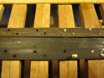

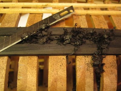

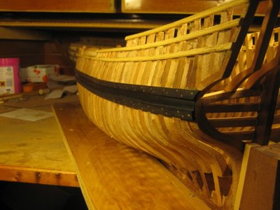

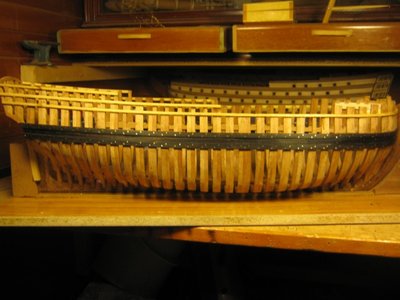

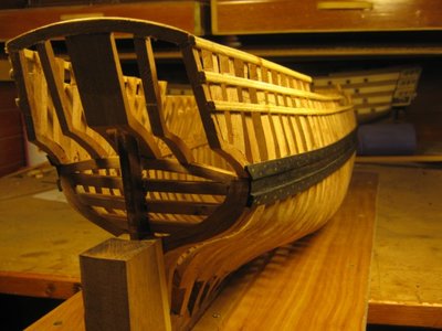

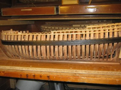

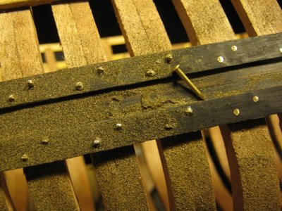

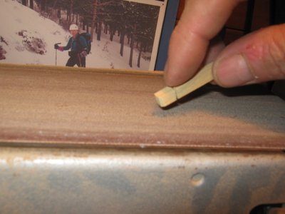

las cintas de ebano, son muy irregulares, pero no pude sacar listones iguales. los retales, son muchos, pero muy mal aprovechables. aunque en las fotos, se ven bien...
Última edición por cabrapente el Sab Nov 13, 2010 9:32 pm, editado 1 vez en total.
1º- Desde aqui se ven estupendoscabrapente escribió:las cintas de ebano, son muy irregulares, pero no pude sacar listones iguales. los retales, son muchos, pero muy mal aprovechables. aunque en las fotos, se ven bien...
2º- En los astilleros de verdad tampoco era todo "perfecto". Se aprovechaban todos los retales posibles.
(sigo alucinando con tu velocidad. Yo debo hacer algo muy mal..

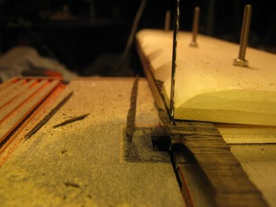

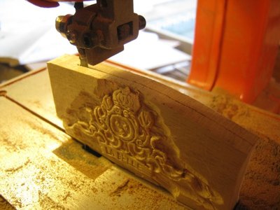

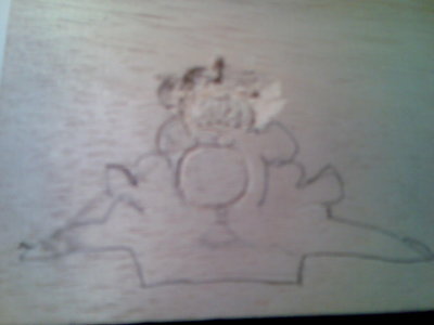

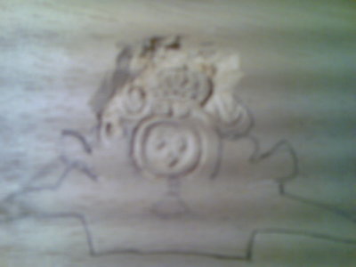

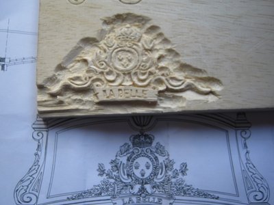

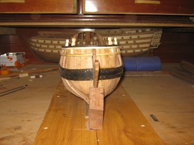

bueno pues se rompieron las dos hojas de la sierra de cinta, y probé a hacer la figura del espejo.
Última edición por cabrapente el Mar Nov 16, 2010 10:54 pm, editado 1 vez en total.

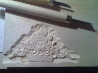

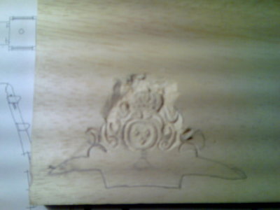

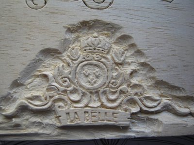

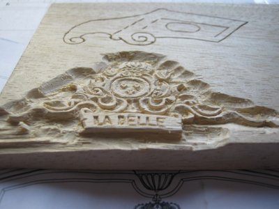

intenté copiar fielmente el dibujo. pero incluso a lapiz, en un papel, no lo conseguí. así que lo he hecho un poco modificado. pero me gusta como queda.
Última edición por cabrapente el Mar Nov 16, 2010 11:25 pm, editado 1 vez en total.

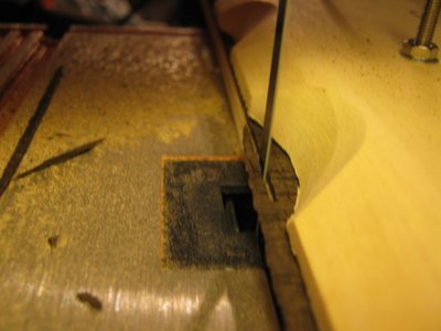

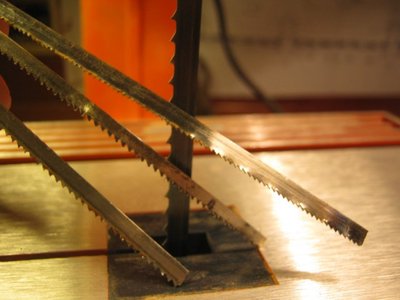

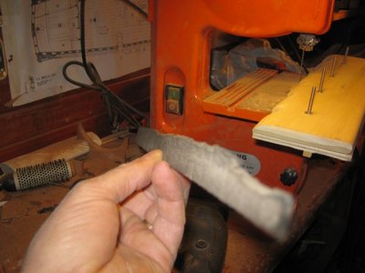

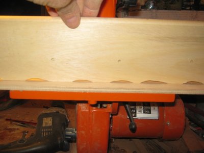

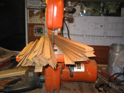

buscando un lugar donde soldar las hojas, encontré un sitio donde las fabrican. son mas grandes y resistentes, el corte no es tan fino. pero cortan derecho, rapido, y estoy encantado.mucho mejor que las originales. lo mejor su precio.....7,50 euros cada una.
Última edición por cabrapente el Mar Nov 16, 2010 11:31 pm, editado 1 vez en total.

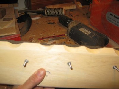

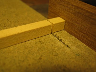

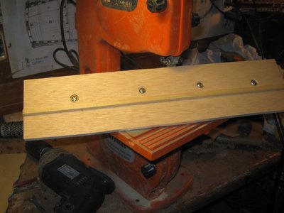

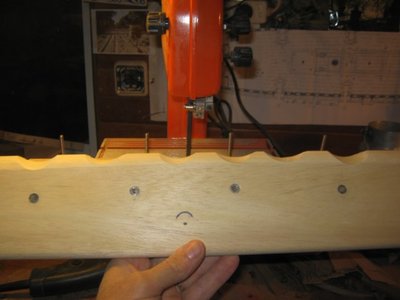

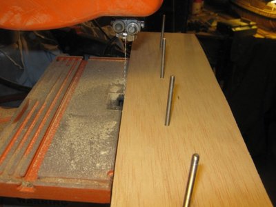

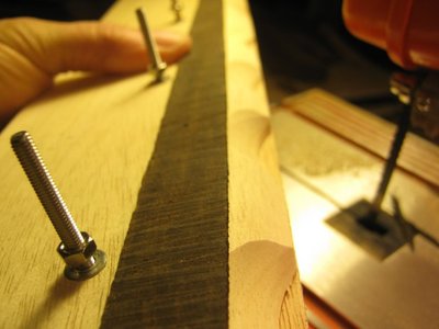

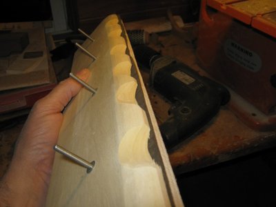

he fabricado un util, que sirve para cortar recto listones que no tienen el filo uniforme. basicamente, son un par de tablas guia, que con cuatro tornillos, aprisionan dentro el liston a cortar. para poder ver la linea de referencia, a la tabla de arriba, le hice unas entallas, por las que se puede ver y alinear el liston.
Última edición por cabrapente el Mar Nov 16, 2010 11:40 pm, editado 1 vez en total.

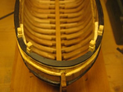

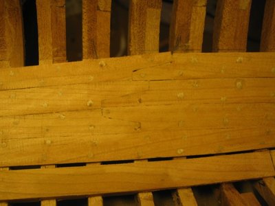

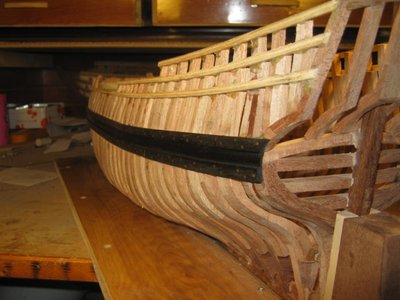

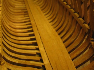

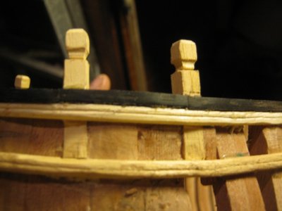

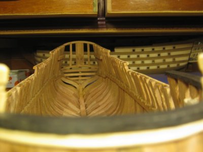

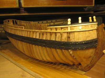

hoy empecé a forrar por dentro. me cuesta mucho. y no lo veo muy claro

si vas rapido, muy bien excelente, esta bonita la talla, y lo mas importante, tiene todo tu esfuerzo y dedicacion, vale mas que cualquier cosa...
Me pregunto, si va a ser un modelo estatico, cerrado y sin ninguna abertura para poder ver el interior..para que el forro por dentro?
