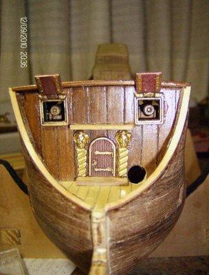

Aparentemente he logrado montar la foto reacia, despues de varios intentos.
Esta foto de la proa es similar a otra enviada antes, pero en este caso pueden apreciar que he adicionado un puerta de las metálicas que traen los kits a la cual le pinté un borde dorado, lo mismo que las platinas que la sostiene.
No pude concebir que el modelo no traiga puerta ahí siendo que estaba expuesta a los embates del mar.
Igual pienso hacer con la puerta de embarque.
Agradezco que me comenten si lo que estoy haciendo con las puertas se convierta en un adefecio
pues aquí no tengo como mirar esos detalles.

hola tocayo:
desde el punto de vista puramente estético, el dintel que has puesto es pobre en comparación del lujo de las columnas. Yo trabajaría o buscaría una decoración para este dintel. Así todo el conjunto te quedaría más homogéneo.

Hola Tocayo, la verdad que ahora que lo mencionas veo que hay que hacer algo para cambiarlo y darle un poquito de adorno, la cuestión es algo que no desentone.jmolinas escribió:hola tocayo:
Haré ensayos a ver con qué salgo.

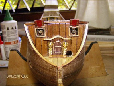

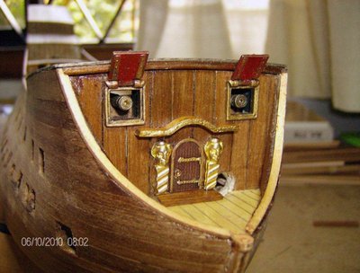

Hola Foreros, Haciendo caso de la sugerencia hecha por JMolinas, he cambiado el dintel de la puerta de proa por el que se ve en las fotos siguientes.
Este dintel lo he logrado mediante formar unos listone de 0.05 x 3.0 mm con la curva mediante humedecer y tratamiento con calor con el cautil, colocando una sobre otra para forma el dintel con tres capas, luego la pinte con un tinte para madera translucido, para dejar ver la fibra de la misma. Luego ajuste el largo total del dintel lo mismo que la altura.
Me toco a la vez ajustar el largo, o altura, de las cariatidas que van al lado y lado de la puerta. una vez pegado el conjunto di una mano de barniz.
Como toque final le di un poco de pintura dorada al canto del dintel.
Solo me toca adicionar pedir y agradecer de antemano, las opiniones de los compañeros Foreros en particular la de JMolinas
Espero les guste el cambio
Juan M.

Esto está mucho mejor ¿no crees? O al menos a mí me gusta más.

tocayo: acuérdate de pintar de negro el fondo de las troneras de los dos cañones de proa, que "cantan" un poco así. Una pregunta, por curiosidad, ¿has comprobado la escala de la puerta? Es que al menos aparentemente, parece enana en comparación al conjunto. Este detalle lo he visto en otros kits, y siempre me ha llamado la atención.

Gracias, Lorenzo, Joya y JMolinas (espero no haber omitido a nadie) por los comentarios sobre el dintel.jmolinas escribió:tocayo: acuérdate de pintar de negro el fondo de las troneras de los dos cañones de proa, que "cantan" un poco así. Una pregunta, por curiosidad, ¿has comprobado la escala de la puerta? Es que al menos aparentemente, parece enana en comparación al conjunto. Este detalle lo he visto en otros kits, y siempre me ha llamado la atención.
Lo de pintar el fondo de las troneras en éste caso me supongo que te refieres a los huecos de los tubos de los cañones y ésto es por lo que lo he ido dejando para cuando tenga que hacerlo con varios.
La escala de la puerta si no la he tenido en cuenta por lo que la puerta es dos mm más ancha y tres mm más alta que el hueco que tenía el modelo inicialmente y pensé que por esa pequeña diferencia no "chirriaría" el conjunto. Sin embargo mirándola una segunda vez da esa impresión tal vez por lo que tiene esos adornos de la cariátidas a los lados, o por lo que el dintel la hace ver más alta, dado que el anterior dintel era casi que a ras con la puerta.
Hice varios otros ensayos con mayor curva del dintel y más pegado a la puerta pero se dificultaba la colocación de las cariátidas y quedaba como amontonado todo el conjunto.
