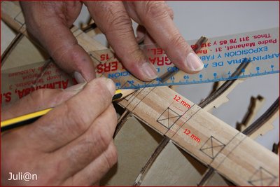

Marcamos las troneras de la primera cubierta a las dimensiones de 12 x 12 mm, como se aprecia en la fotografía.

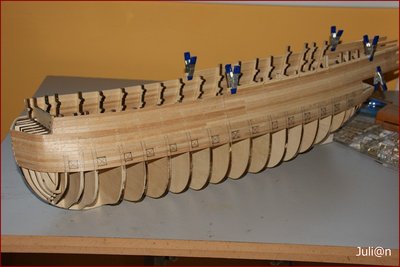

En esta fotografía se puede apreciar como va quedando la obra muerta del casco.

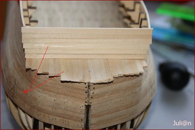

Forramos con los mismos listones que hemos utilizado en la obra muerta, el frente del jardín de proa incluido el suelo de dicho jardín.

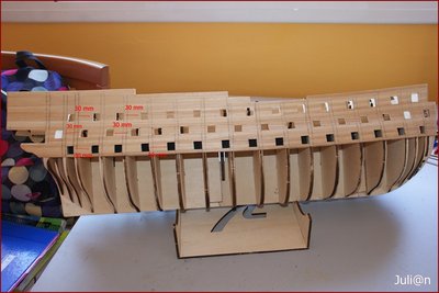

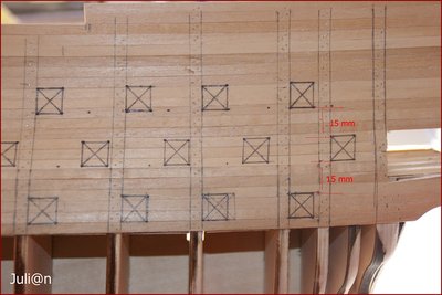

Bueno compañeros seguimos con mas avances.

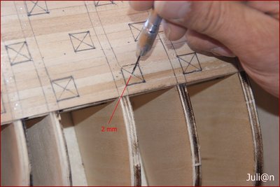

En el centro de cada tronera hacemos un agujero con una broca de 2 mm de grosor.

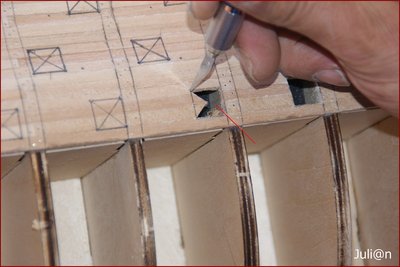

Con u cúter recortamos cuidadosamente las troneras, como se puede apreciar en la fotografía.

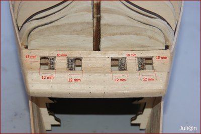

En la popa van cuatro troneras situadas a las distancias que se indican en la fotografía.

El resto de las troneras de las sucesivas cubiertas van a las distancias indicadas en la fotografía.
