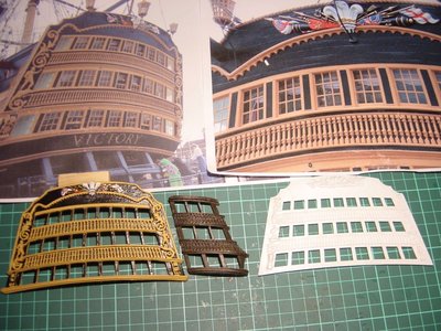

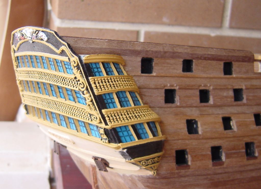

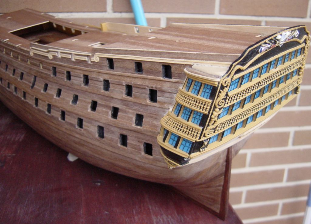

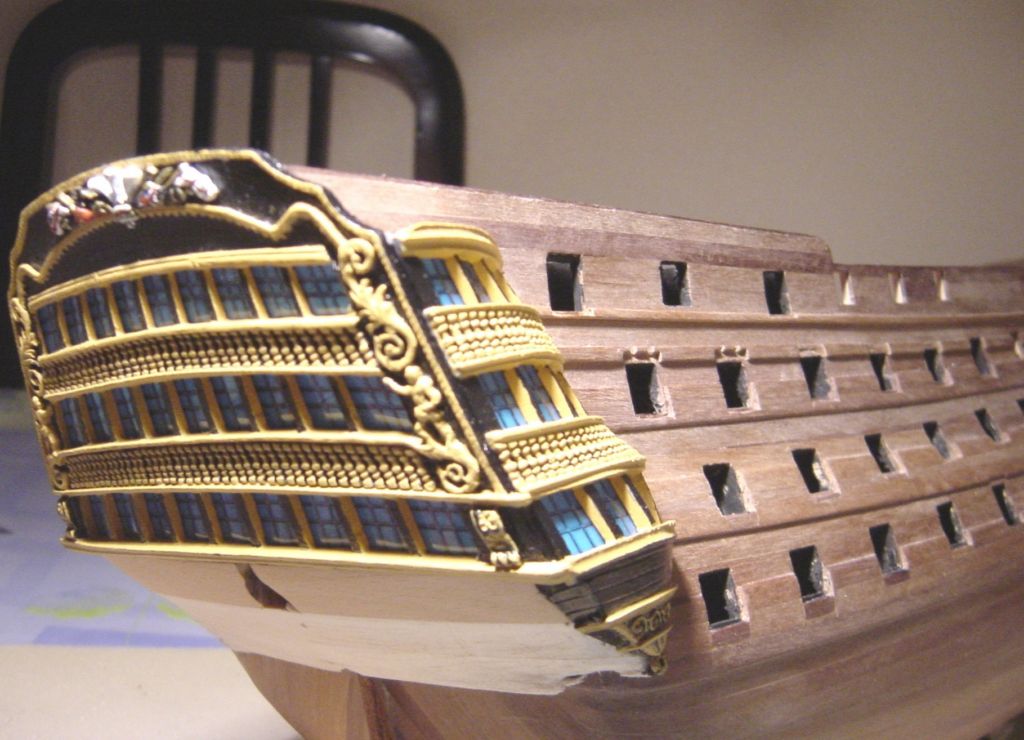

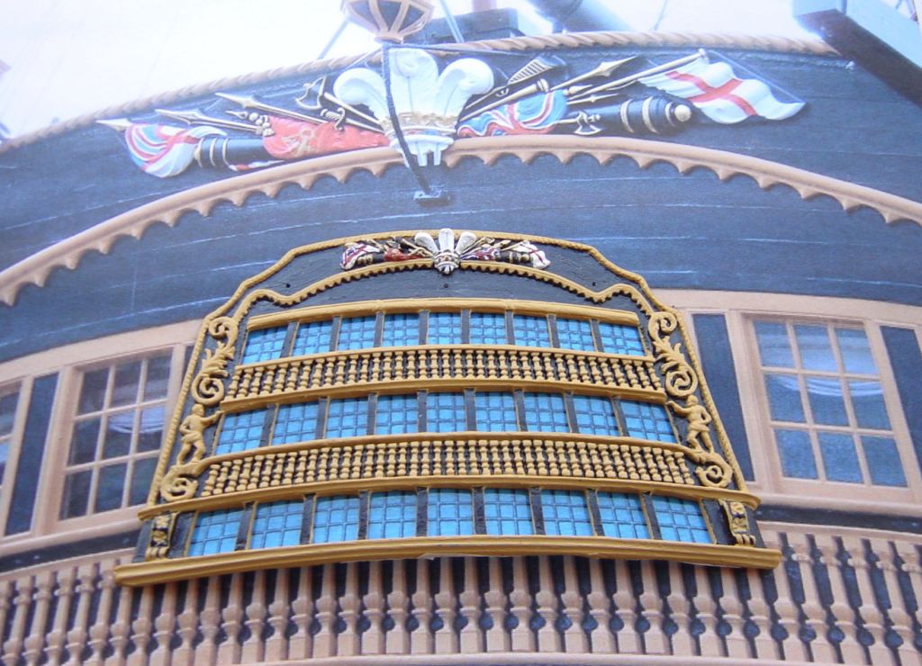

Hay van unas fotos del espejo de popa, descarte el hacerlo en madera por la escala y sobre todo por falta de nivel y tiempo de esto ultimo es de lo que peor voy
También descarte el Kit que trae la maqueta, (de la foto es la imagen inferior derecha) pues me parece demasiado sencillo en cuanto a detalles.
Finalmente montare uno que incluye un Kit de Amati de ornamentos para el Victory que como podéis apreciar la escala es similar y el detalle esta un poco mas cuidado.
En la foto os muestro la pieza principal ya pintada a falta de retoques.
A la vez que voy pintando voy trabajando en ver la manera de ensamblar las piezas a la popa de la mejor forma posible, pero de esto ya os iré contando mas adelante.
Y poco mas haber si me desahogo un poco las próximas semanas y aumento el rendimiento del astillero.
Un Saludo.

Re: HMS VICTORY de Corel
luce bien

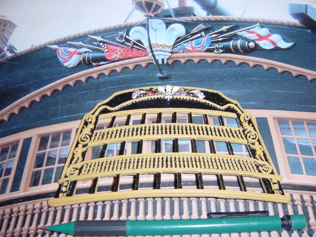

Gracias Gerardo.
Es la primera vez que pillo el pincel, tendre que ir afinando el pulso.
Intente hacer las ventanas con listones muy finos de madera o trozos de hilo de cobre, pero no me convencía el resultado, todo es demasiado pequeño.
El kit trae una cartulina azul simulando los barrotes de las ventanas, lo que hice fue escanearla, retocarla un poco con el photoshop para eliminar los espacios entre barrotes y ajustar al tamaño del nuevo espejo de popa.
Finalmente, lo imprimí en una hoja de plástico de esas transparente color azul y lo fije al conjunto con cinta carrocera que no permite ver el interior pero si dejara pasar la luz cuando se ilumine el espejo.
Ya veremos cuando se monte que tal queda el invento.

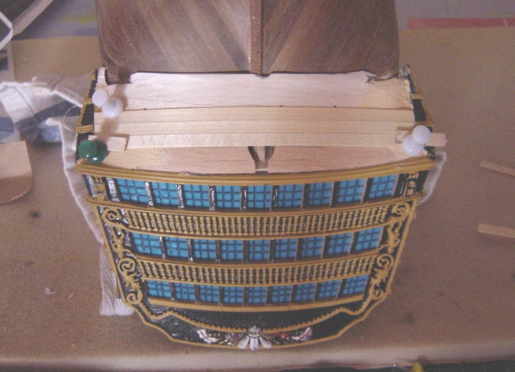

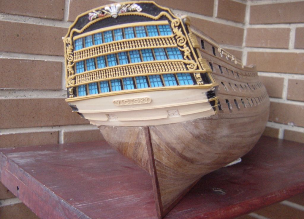

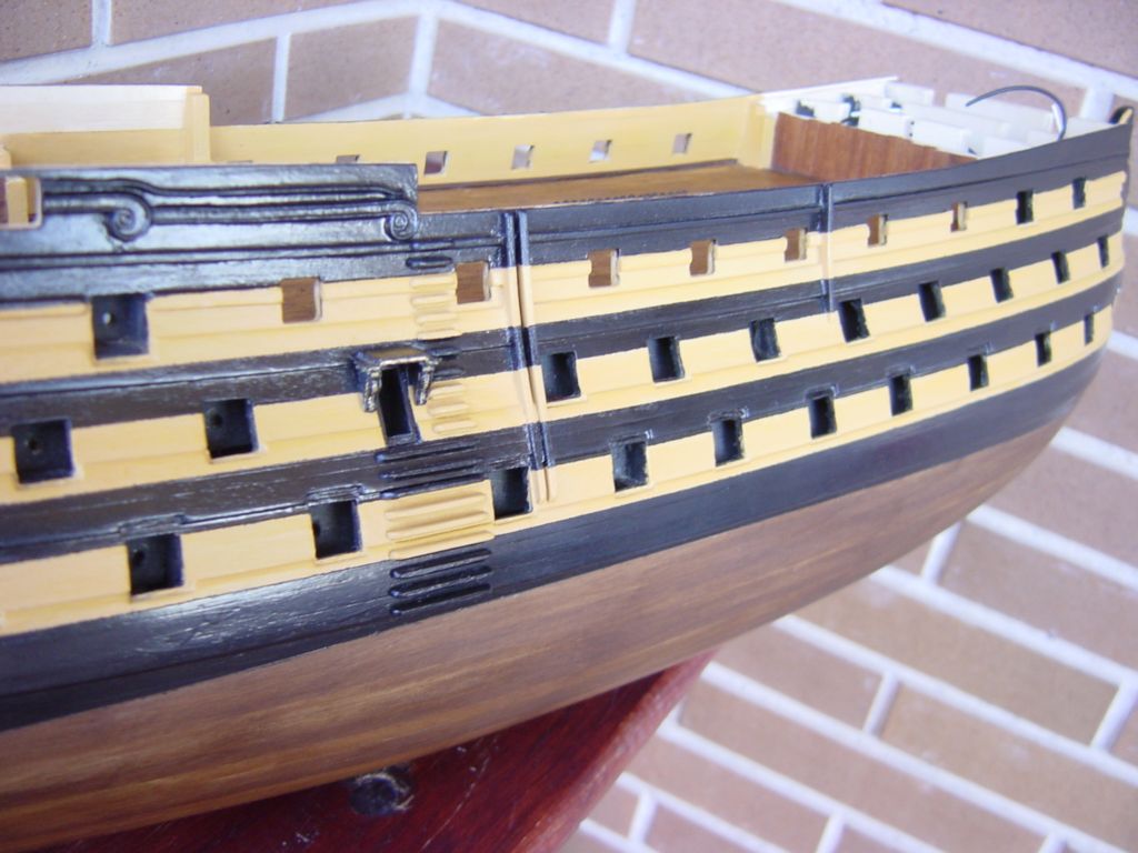

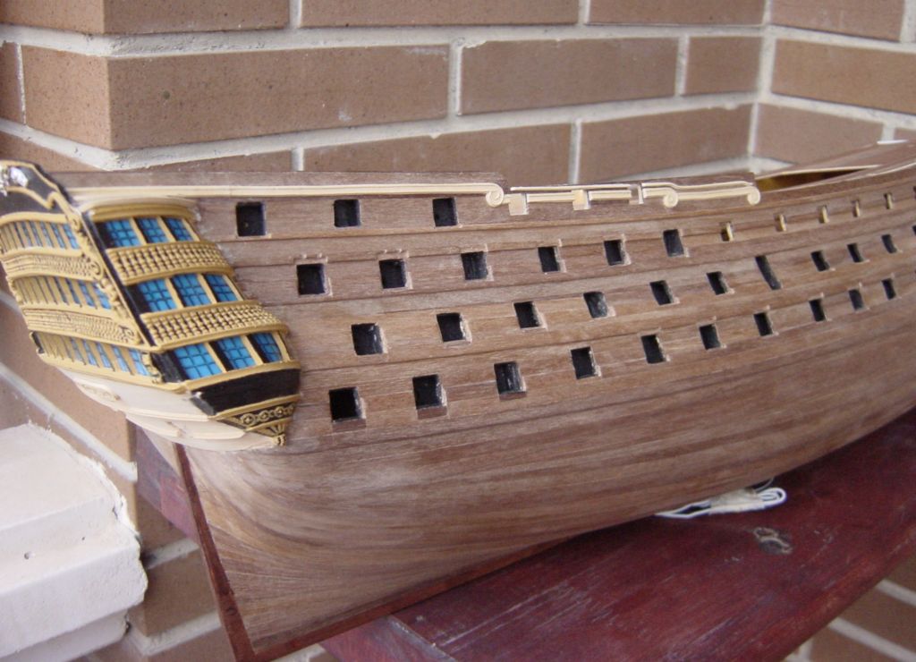

Entre el calorcito y el trabajo, no hay forma de sacar algo de tiempo para el barquito.
Pero bueno, termine de pintar el Espejo de Popa y lo he montado a falta de muchos retoques
Lo cierto es que me esta costando cuadrar las piezas de metal en la popa y ya no digamos el relleno de la parte baja de la misma.
Hay dejo unas fotillos de como anda el proceso

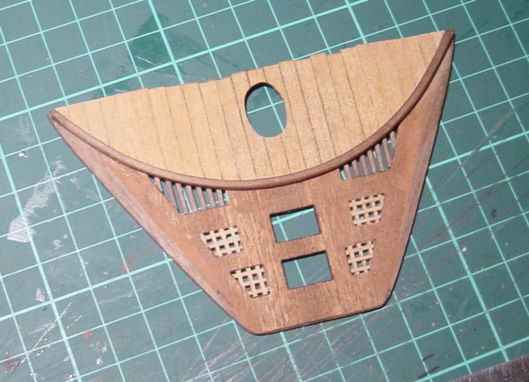

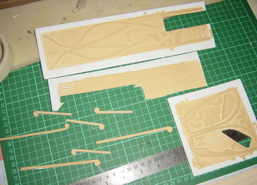

Y estos son unas piezas que vienen con el kit en madera presada, hay que recortarlas con cuidado, por que son muy endebles, pero creo que una vez barnizadas y pintadas con el conjunto del casco pueden quedar aceptables.
Sobre la marcha voy decidiendo si utilizarlas (Si creo que quedan bien) o intentar hacerlas en madera si esta dentro de mis posibilidades.
Aquí lo dejo lo próximo, creo que debe ser, repasar todo el casco, uno poco de lija, masilla, barniz y pintarlo, pero eso son muchas cosas, bueno ya veremos que tal queda.

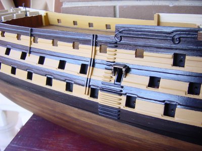

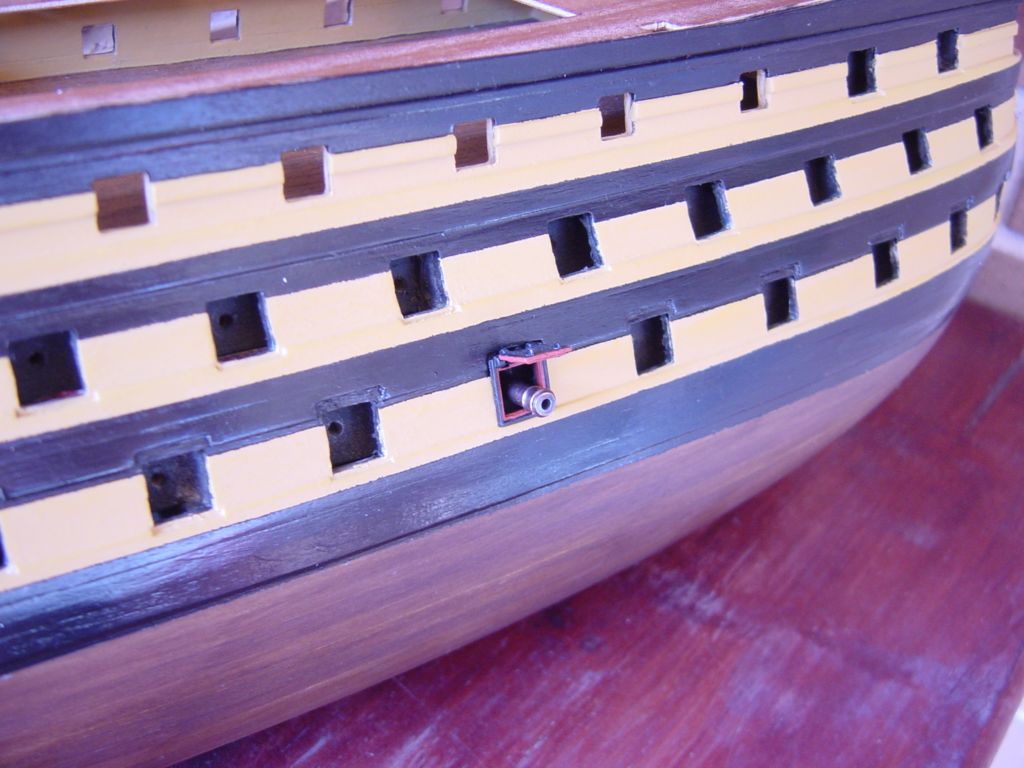

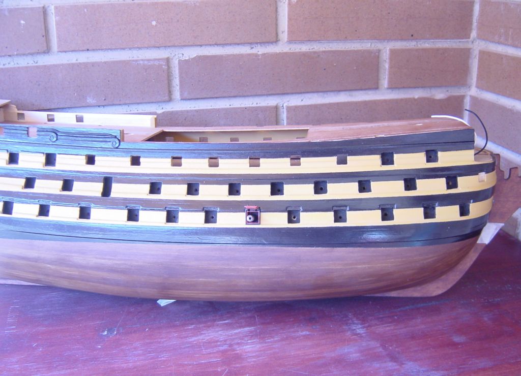

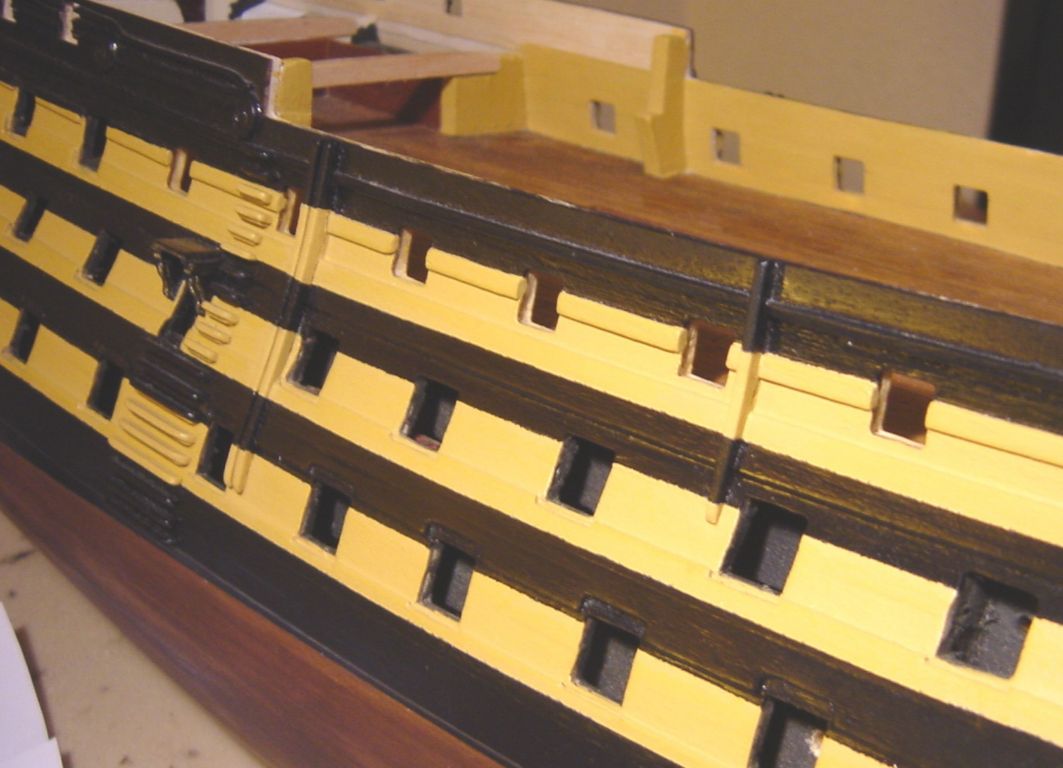

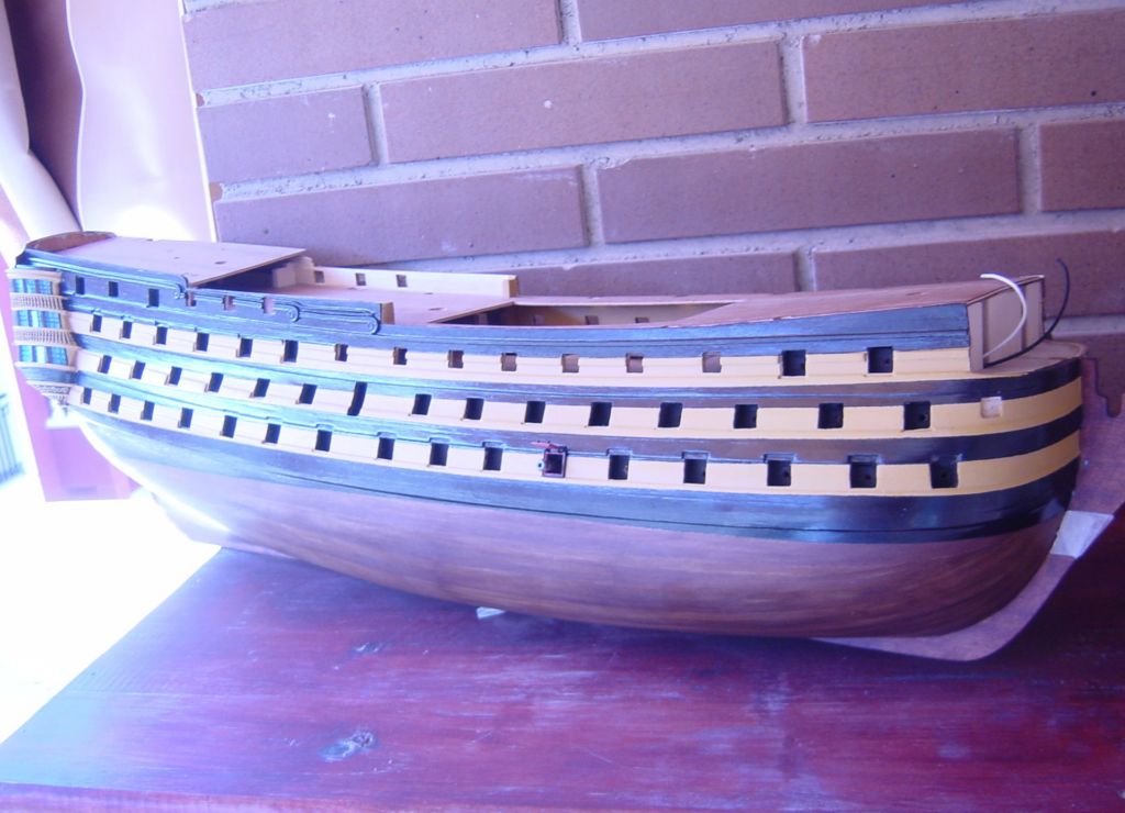

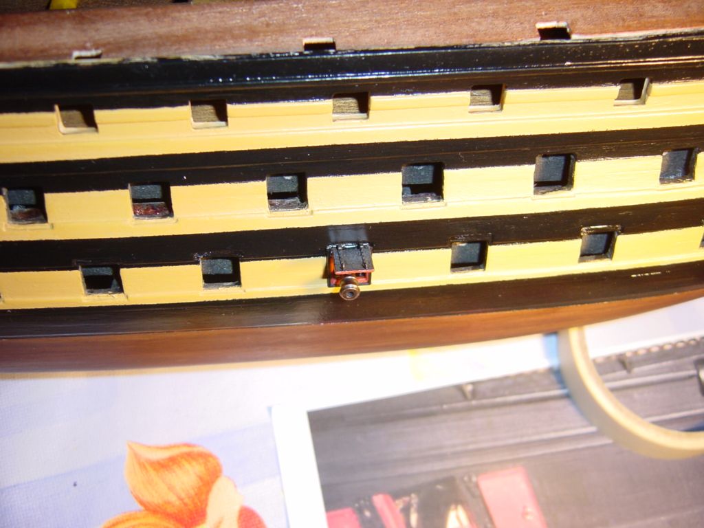

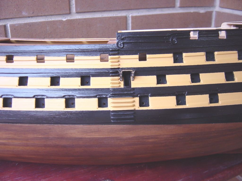

Hay dejo unas fotillos, de los ultimo progresos, le he dado al casco un par de manos de barniz, la obra viva la he envejecido un poco con betún de Judea y he pintado el lado de estribor.
Por ultimo antes de pintar la otra parte y por hacer algo distinto he presentado una porta a modo de prueba para hacerme una idea de como queda.

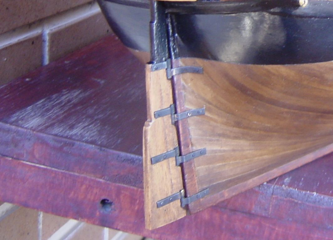

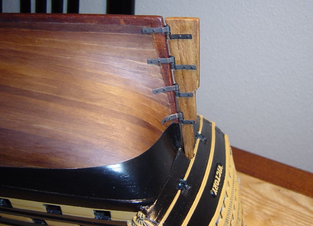

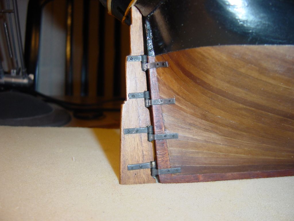

Lo primero felicitar las Navidades y el Año a todos que es lo que toca.
Estos pocos días de Fiesta me han permitido reabrir el Astillero, hay os dejo unas fotos de los últimos
progresos.

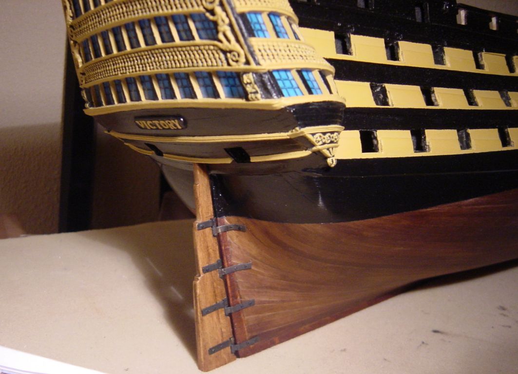

Por un lado he montado el Timón.
progresos.

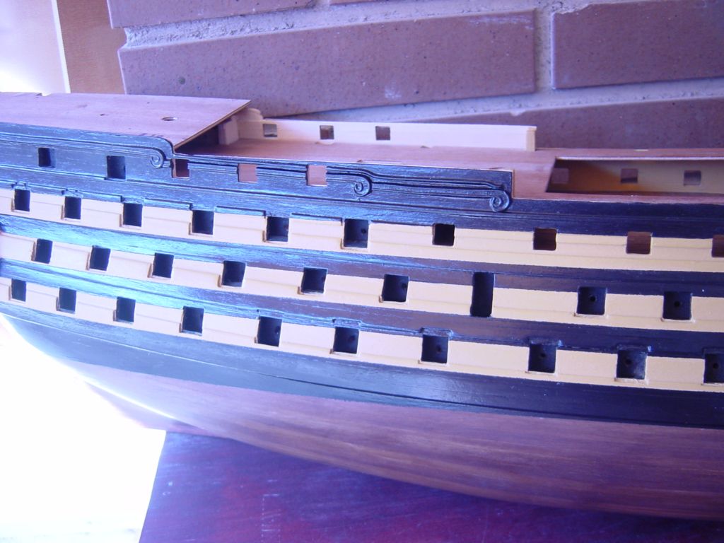

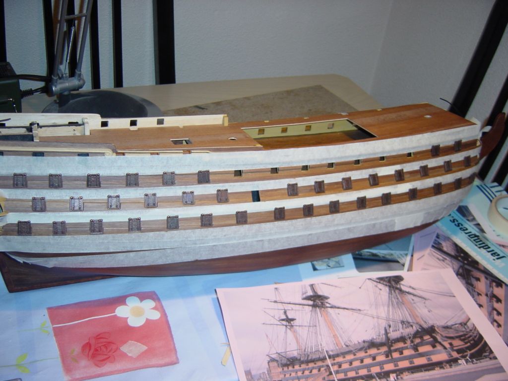

También le he dado caña a las escalas y los refuerzos de los costados.

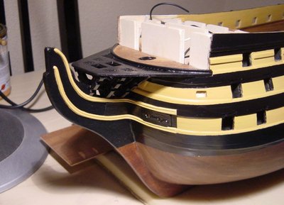

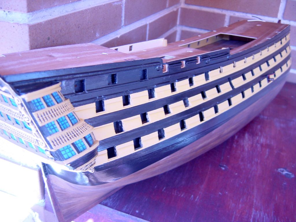

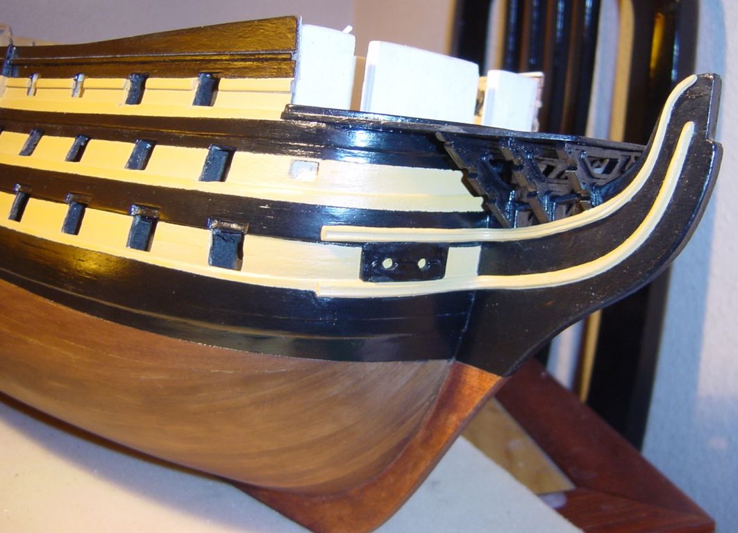

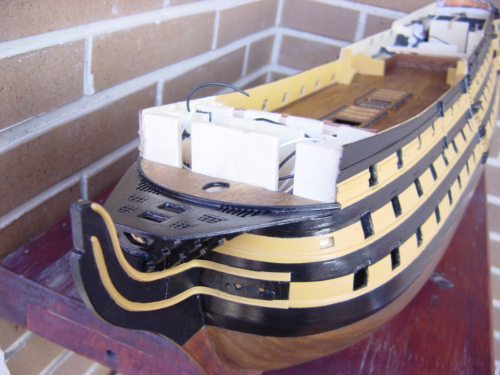

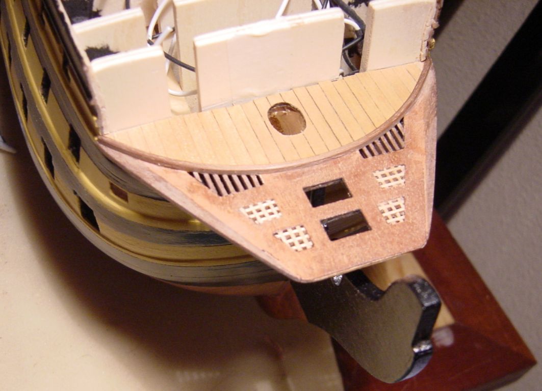

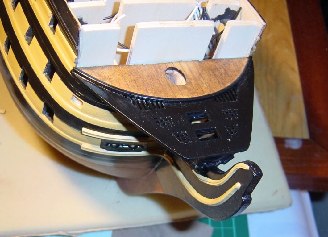

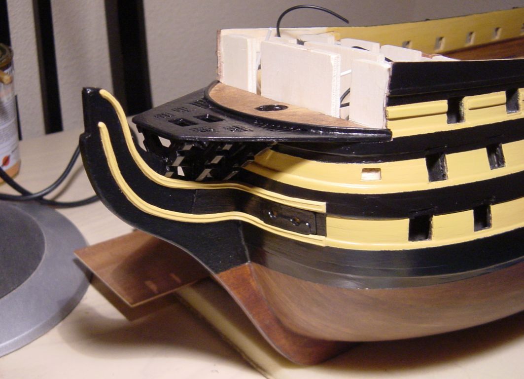

Y he avanzado algo en la proa, que de momento dejo como veis hasta que monte la cubierta superior y concluya su construcción.
