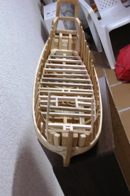

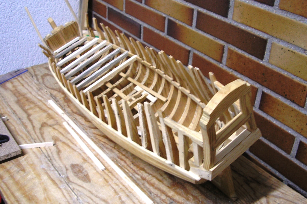

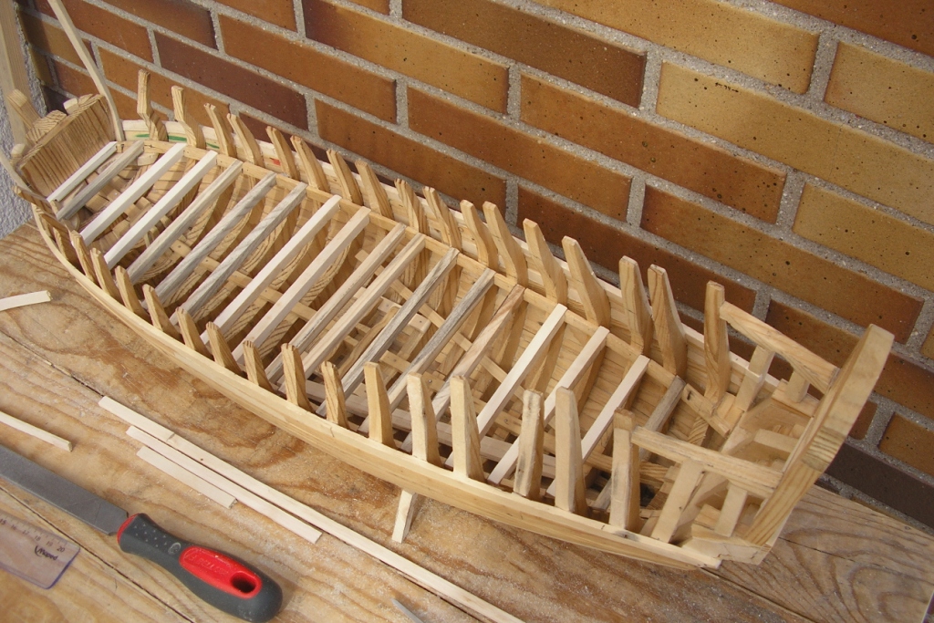

Bueno chicos, estoy por aquí de nuevo, que habia dejado esto un poco abandonado -ahora trabajo más y cobro menos salario...-, asi que os pongo más fotos de la nave.
En estas fotos aparece el casco con los baos de la cubierta principal de baterías, que en este barco tenía cubierta corrida y solamente un mamparo a popa, a la altura del puente; según los cálculos realizados, estos baos debían tener un ancho de 7 mm. por una altura entre 5 y 7 mm., yo he optado por hacerlos de 7 x 7 mm. porque me facilitaba realizar cajeados para escotillas y equipamientos de maniobra que más adelante iréis viendo. Todos los baos son de madera de chopo, algunos de cajas de fruta y otros de otro origen pero de chopo.
Lamentablemente también observaréis errores en la arquitectura, algunos por accidente y otros por defecto de las maderas que son demasiado blandas y ligeras, pero se trabajan de maravilla, esa es la ventaja.
El forro se halla a la altura de los batiportes bajos de las troneras, aqui comienza a disminuir de manera efectiva el espesor de los tablones del forro, de manera que han de acabar en la regala con un grosor de 2 a 3 mm., y del modo de realizar el bisel de disminución depende en cierto modo que las líneas holandesas del casco sean fieles o no.

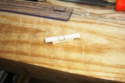

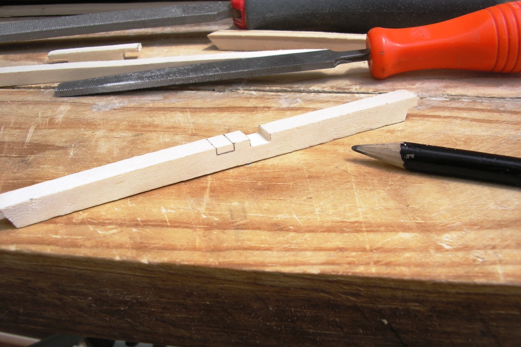

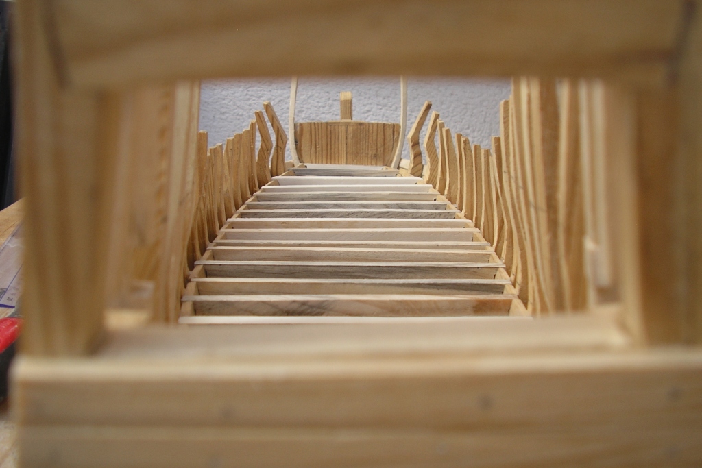

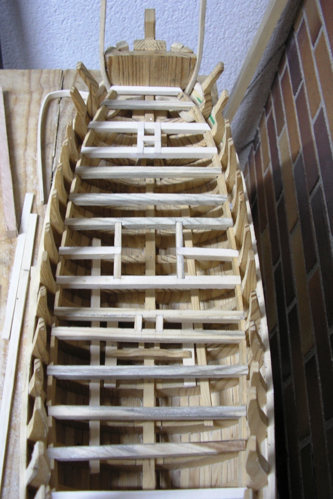

Os pongo una foto curiosa tomada desde el hueco alto del coronamiento de popa, es que los armadores son caprichosos a la hora del bocadillo cuando no tienen qué hacer..., en ella se ve el montaje de baos colocados provisionalmente antes de rematar.

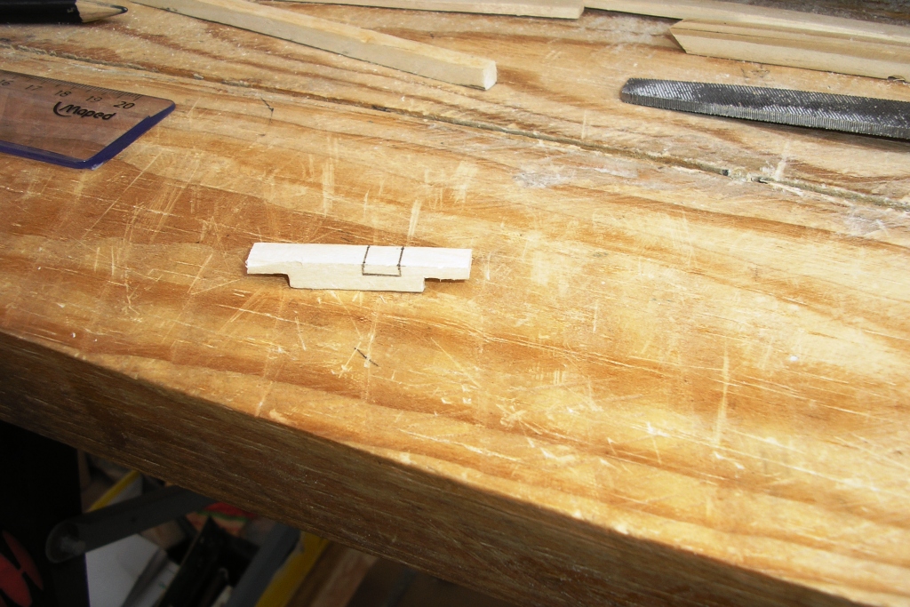

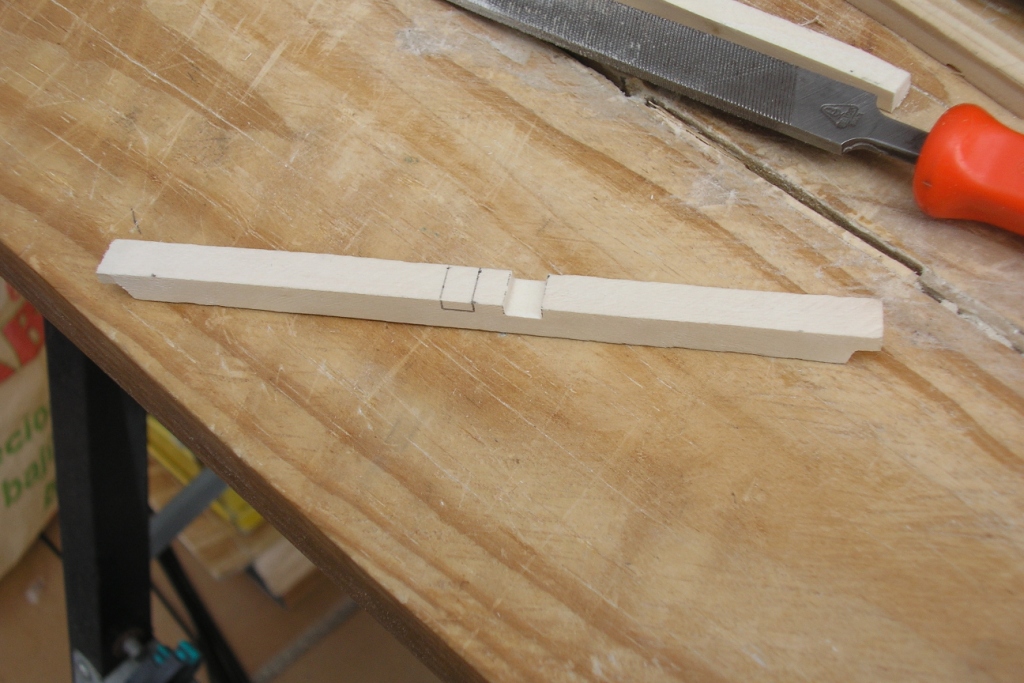

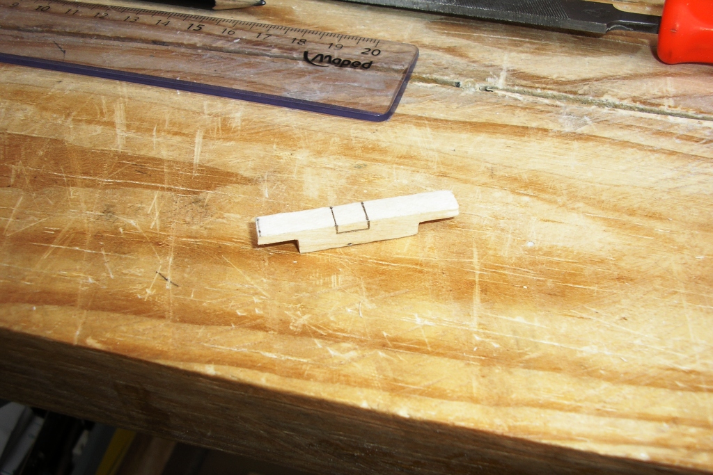

Las otras fotos son del cajeado de un bao, podéis observar el dibujo del cajeado que luego es aserrado para recibir piezas de encastre, a lo largo del montaje hay varias docenas de ellos realizados en diversos puntos, tanto de baos, como de columnas, puntales, refuerzos, etc., vienen teniendo 5 x 5 mm. de escuadría media aprox.
Saludos a todos.

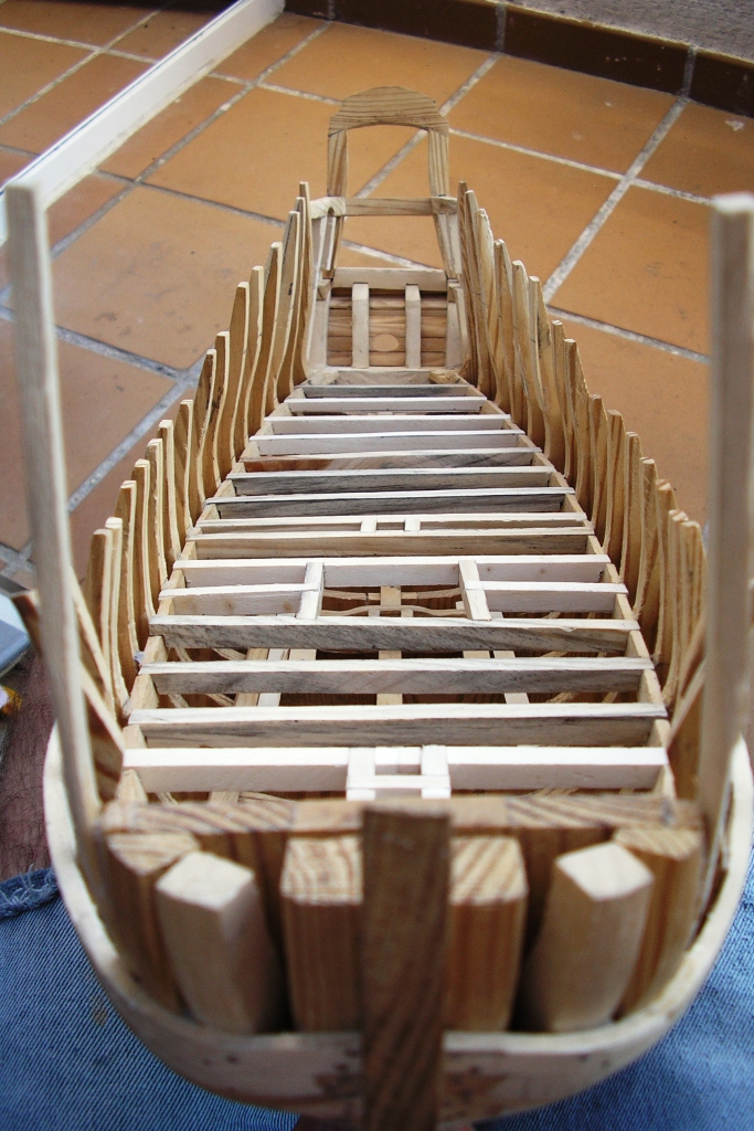

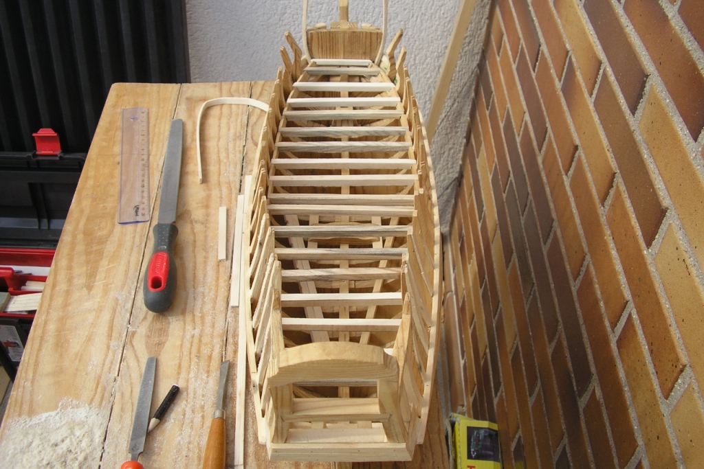

Aqui os dejo más fotos de la nave. La primera es una panorámica de la futura cubierta principal, donde podéis observar los primeros indicios de la cubierta del combés o boca del combés, y puesto que era una nave de guerra, era un poquito más pequeña que la de los grandes mercantes o los balleneros.
En la parte de proa veréis un proyecto de traviesas que debían permitir el paso del trinquete, pero posteriormente fueron sustituidas por otro diseño porque no respondía a la realidad, y cambié la carpintería.
En las siguientes perspectivas se ven mejor los baos y el forro parcial de la carena cubriendo parte de los apóstoles falsos macizos, una de las fotos presenta un bao que saltó y queda por encima del durmiente por accidente, alguien me preguntó una vez lo que era. Al fondo está el coronamiento con sus gambotas, y la boca de la caña del pinzote.
