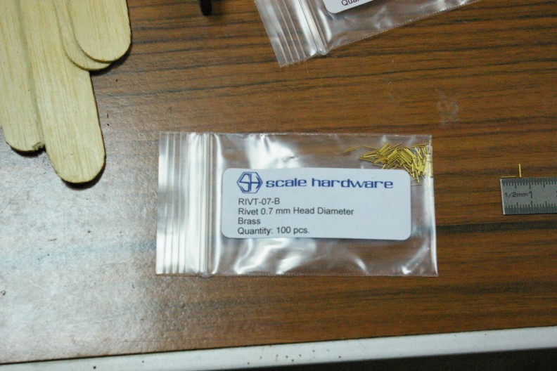

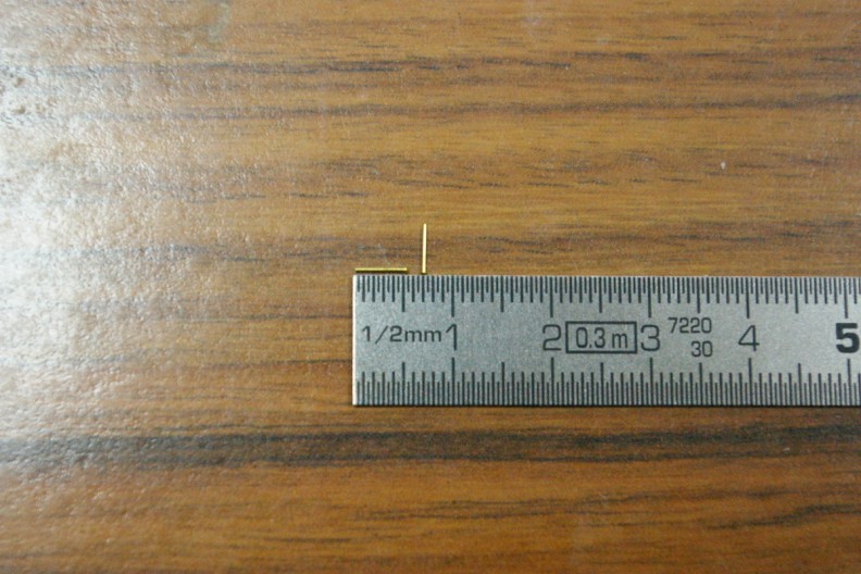

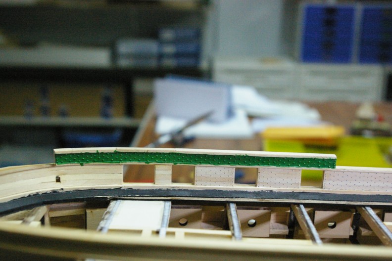

pues nada,despues de una harta de hacer agujeros,ha llegado el momento de ir remachando,justo hoy me han llegado los remachitos,despues de darle vueltas,he preferido comprarlos,asi me ahorro la harta de cortarlos,y quedara mejor,pero cuando los he visto,joe,realmente son diminutos,he pedido los de 0'70 mm porque imagino que al pintarlos aumentara levemente el espesor,eso espero jeje porque para distinguir la cabecita he tenido que verla con una lupa,la madre del cordero :shock:

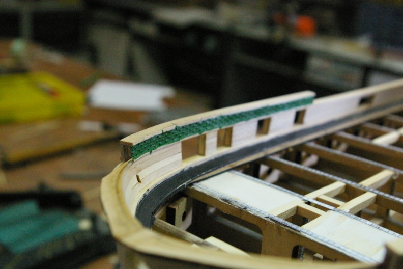

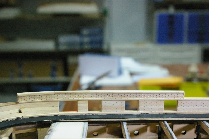

bueno,ya he hecho un trozo pa ver como queda,uno sin pintar y luego pintado,y de paso a ver que os parece el color

Eso va a quedar muy bien, y creo que si no esta a escala le faltara alguna una micra, no mas.

cuando le he dado la primera mano de pintura estaba espesilla y ha hecho que abulten los remaches,que ya de por si tienen la cabeza redonda,no tan aplanada como se ve en las fotos del real.los proximos los pintare con la pintura mas diluida y seguro que mejora algo

Me gustan tanto los remaches como el color. Muy acertados ambos. Creí que iba a resultar demasiado pequeña la cabeza del remache pero no es así. Incluso admitiría una décima menos. Pero están muy bien. Me has jorobado pues me estoy pensando hacerlo yo también y es un "oeuf" de trabajo.

la segunda seccion que he hecho queda mejor con la pintura mas diluida,pero si,seria mejor si esta gente tuviera de 0,6mm,pero de 0,7 pasa a 0,5,aunque despues de darle dos manos de pintura... eso si,habria que hacer los taladros de 0,4 o menos que ya es otra historia :roll:

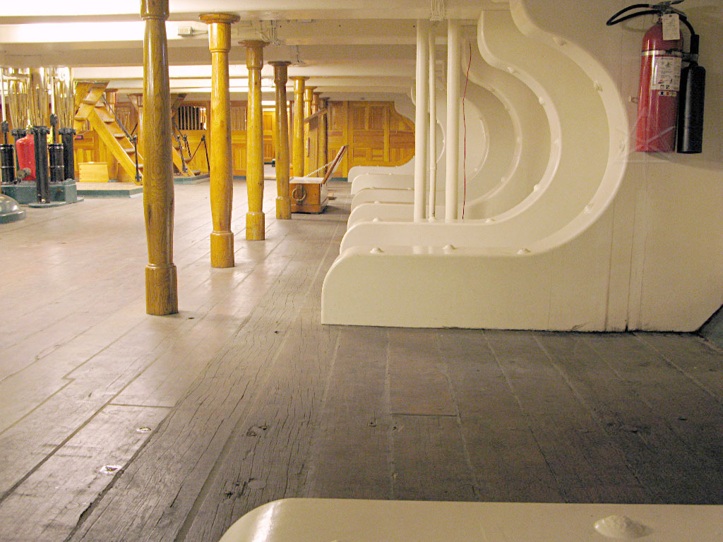

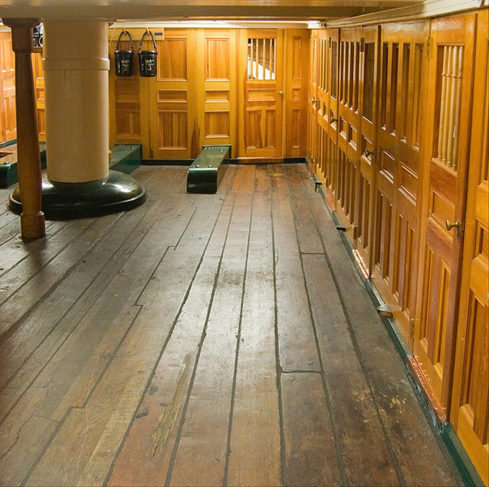

Hola Luis y saludos a todos. Yo lo que haria en este caso seria hacer una prueba con diferentes diluciones de la cola, pues si es muy espesa te costara mas trabajo limpiar los filos. La cubierata original es pintada de negro, yo lacaria la madera con negro satin y luego lijara suavemente para luego aplicar otra mano de laca porque al secarse quedarian las uniones mas obscuras. Oye luis te envie mensaje por privado.

Hola Luis aqui estan unas fotos del piso que espero te sirvan. De acuerdo al listado de materiales original, que se uso para el piso, debe ser de heart pine o pino que viene del sur este de EEUU. Aqui te dejo un sitio donde hay fotos de un piso con esa madera. La ultima renovacion que se hizo usaron southern yellow pine que es de apariencia mas clara al original. Oye luis mas en unos minutos mas te envio por privado la direccion donde puedes bajar el libro. Saludos
http://www.appalachianwoods.com/floorin ... ooring.htm" onclick="window.open(this.href);return false;
