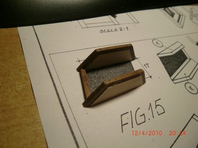

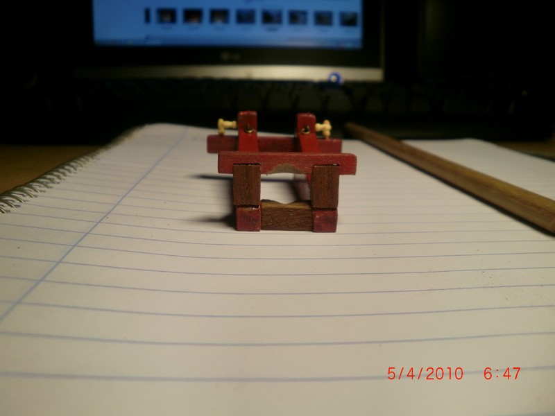

jmolinas
Mensajes: 1672
pieza de apoyo del bauprés
Mensaje por jmolinas »

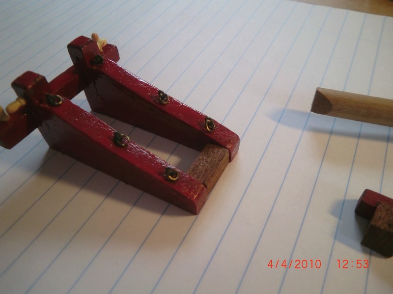

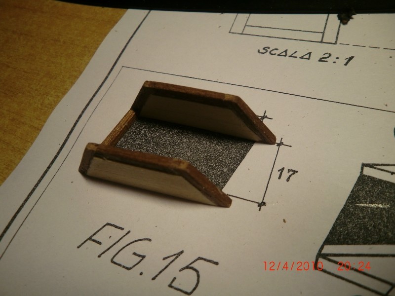

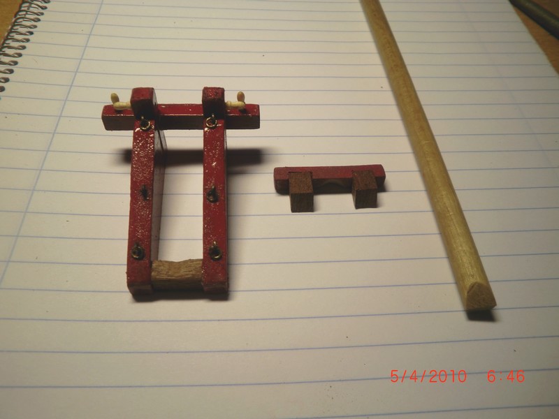

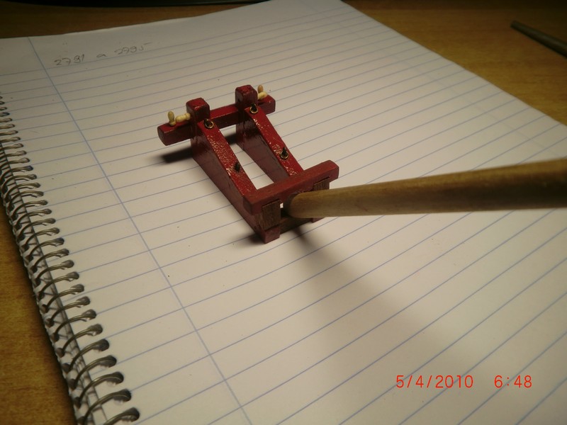

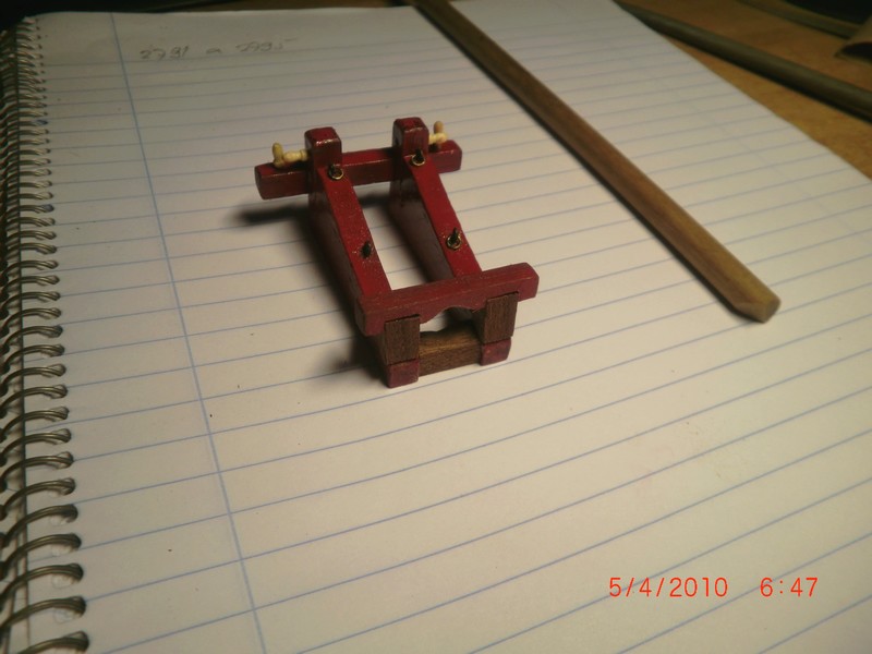

Esta pieza es totalmente inventada basándome en lo poco que se intuye en los planos del Anatomy. Por tanto pido disculpas por adelantado si he metido la gamba vilmente. No obstante, a tener en cuenta que no se verá en absoluto, por lo que me la hubiera podido ahorrar.
Se compone de una pieza colocada sobre la cubierta que además de unir los soportes de la bita recibe el apoyo del bauprés.
Dos piezas verticales soportan una última horizontal con una zona redondeada para poder adosarse perfectamente al bauprés. Estas dos piezas verticales tienen sus apoyos cortados en ángulo para ajustarse a la pendiente que llevan los apoyos de la bita.
Explicado así parece todo muy liado, así que mejor pongo unas fotos.
Aprovechando que hoy aún es festivo en Baleares seguiré trabajando un poco.
pieza de unión entre los soportes de la bita, y de apoyo del bauprés.
conjunto de las piezas
conjunto presentado con los rebajes circulares para un correcto apoyo del bauprés
el bauprés presentado comprobando el encaje

Esa pieza se ve fenomenal, como todo lo que llevas realizado, sigo atento .

Hola Juan, esa pieza a quedado estupenda :wink:

para mi esta excelente, en cuanto al acabado y todo lo que se refiere a su realizacion, ahora en lo que decis que la has mas o menos inventado, acaso no te estas guiando por el plano, de que la original sea asi, cualquier modificaciòn esta bien recibida.... yo creo que esos barcos en sus epocas iban sufriendo modificaciones para optimizar su rendimiento en la mayoria de sus partes...

Amigos Nanoplayero y Julián: muchas gracias por vuestros comentarios. Me animan mucho a seguir.

gerardo navarro escribió:para mi esta excelente, en cuanto al acabado y todo lo que se refiere a su realizacion, ahora en lo que decis que la has mas o menos inventado, acaso no te estas guiando por el plano, de que la original sea asi, cualquier modificaciòn esta bien recibida.... yo creo que esos barcos en sus epocas iban sufriendo modificaciones para optimizar su rendimiento en la mayoria de sus partes...
saludos...
Apreciado amigo Gerardo: me he guiado por los planos hasta donde me ha sido posible. El soporte del bauprés ni siquiera figura en los planos del kit y solo se intuye en los del Anatomy. Como decía en mi comentario, me la hubiera podido ahorrar ya que no se va a ver en absoluto. Pero bueno, uno de los alicientes de esta afición nuestra es hacer estas pequeñas piezas para nuestra propia satisfacción. ¿no crees?

exacto y eso da mas originalidad y realismo al modelo, la pieza esta para mi muy bien, seguire atento a nuevas publicaciones...

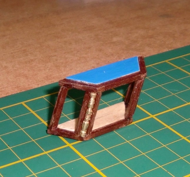

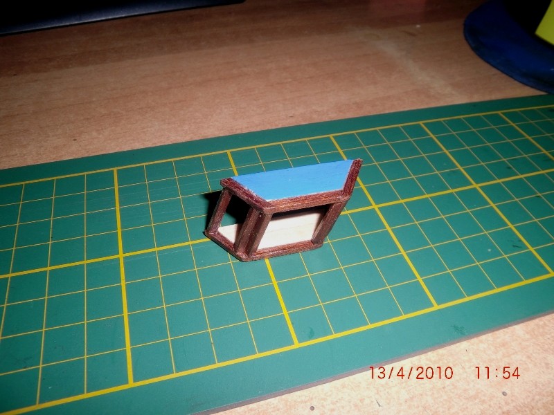

jmolinas
Mensajes: 1672
Re: Royal Caroline 1742. Balcones de costado

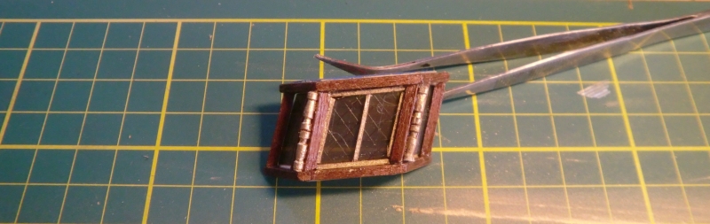

He estado trabajando en el balcón de babor. Está realizado con dos piezas de contrachapado que trae el kit, debidamente forradas tanto en la cara interior como en la cara exterior con Tilo de 0,5x6 mm y los cantos están hechos con listoncillos de Roble de 2x2 mm.
He introducido unos pilares moldurados (no previstos en el kit) y pintados en Oro en la unión de los dos listones verticales que hacen ángulo.
La cara superior va pintada en azul y encima llevará una decoración en forma de corona en Oro.
La inferior irá simplemente lacada en Lasur de Teca y también llevará otra figura decorativa.
Los cristales serán en tono beige con imitación de las separaciones. En principio irán a juego con las ventanas del costado.
Espero que os guste.
P.D. Tengo pendiente de decidir si se queda en color madera o va en negro como el resto de las ventanas. Tengo que consultarlo con la almohada.

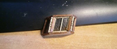

jmolinas
Mensajes: 1672
Muchas gracias, eres demasiado amable con mis trabajos... :oops:

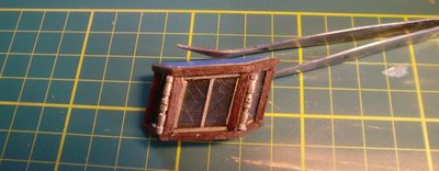

jmolinas
Mensajes: 1672

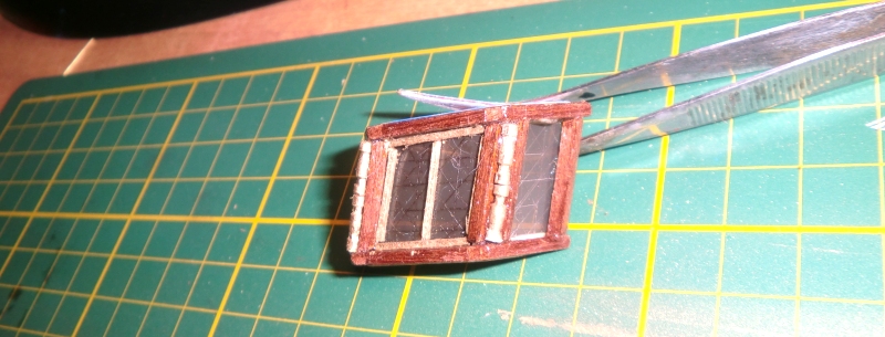

Prosigo lentamente con los trabajos del balcón de babor. Utilizados listones de 1x1 mm pintados en oro y los cristales con ranurado imitando vitrales y aplicación ligera de betún de Judea para imitar el emplomado. Faltan aún los listones de las ventanas laterales, pero ultimamente ando algo perezoso.
Juan
