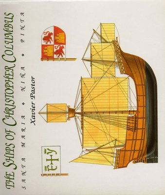

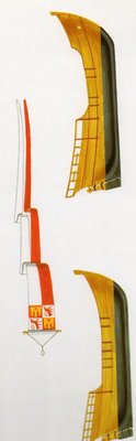

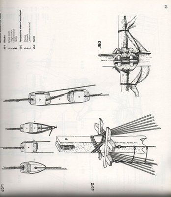

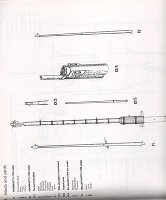

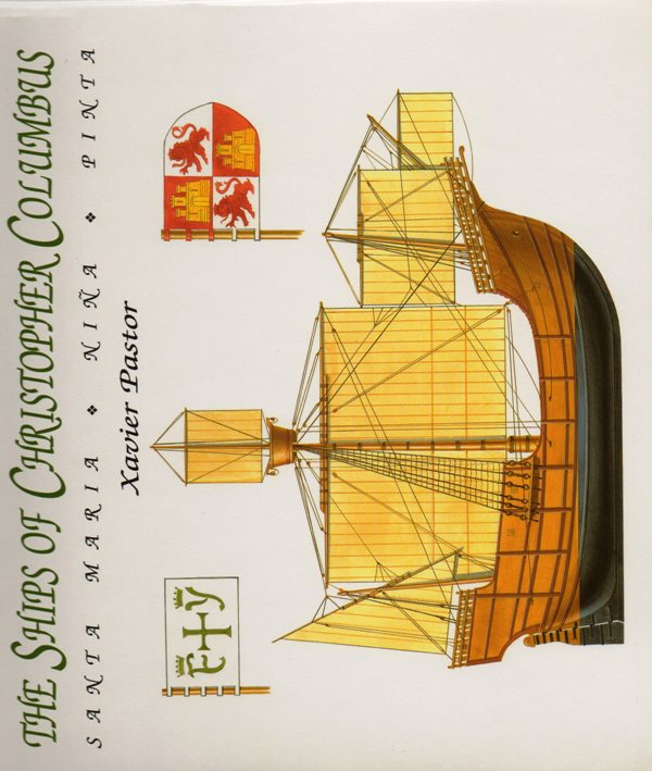

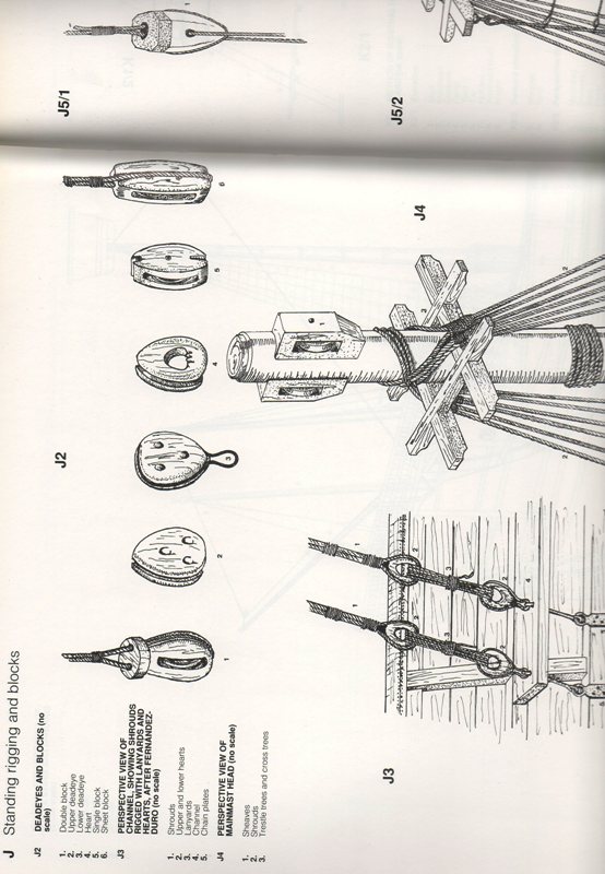

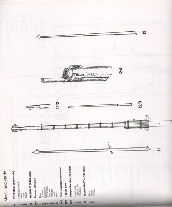

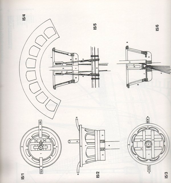

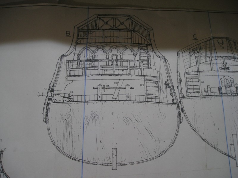

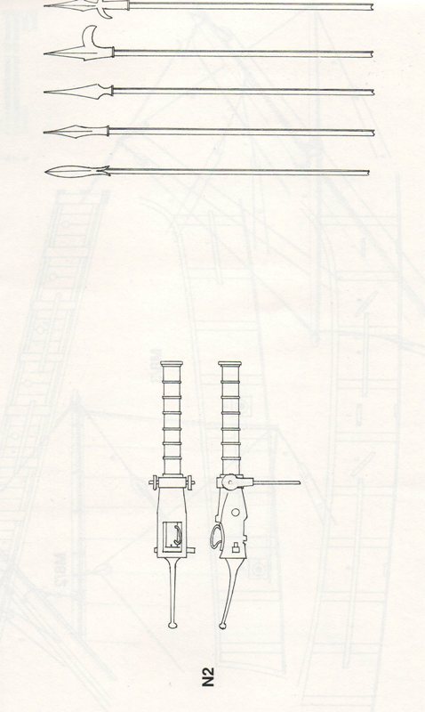

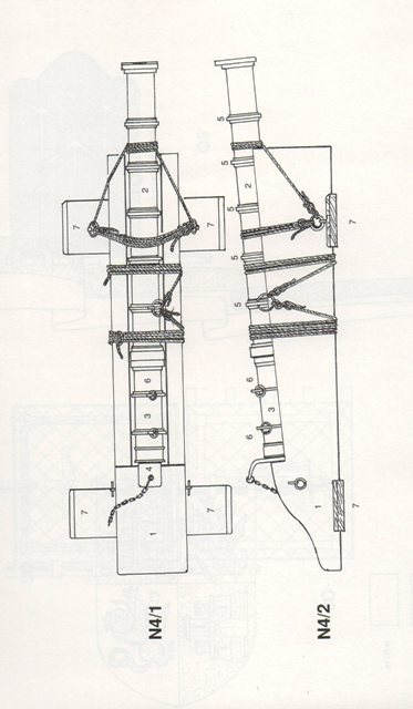

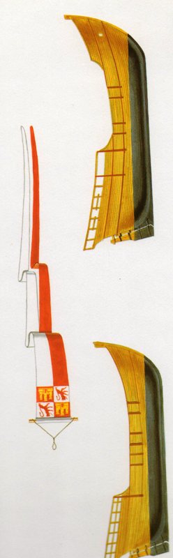

¡Excelente trabajo!
Nano, no dejes que unos cañones te bombardeen este admirable trabajo, te sugiero que los cambies por culebrinas que es lo que llevaba la Santa Mª.
Te envío algunos detalles por si los necesitas y si quieres algún otro sobre algo determinado, no dudes en pedírmelo.

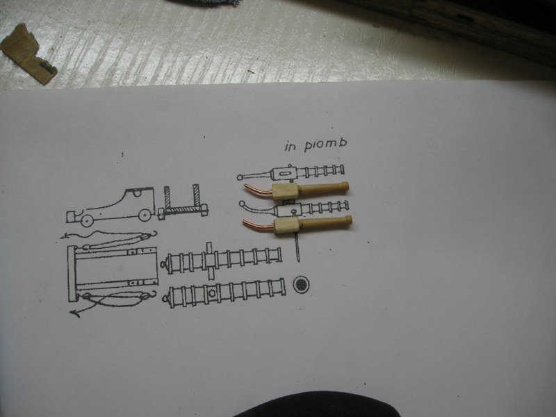

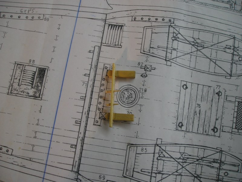

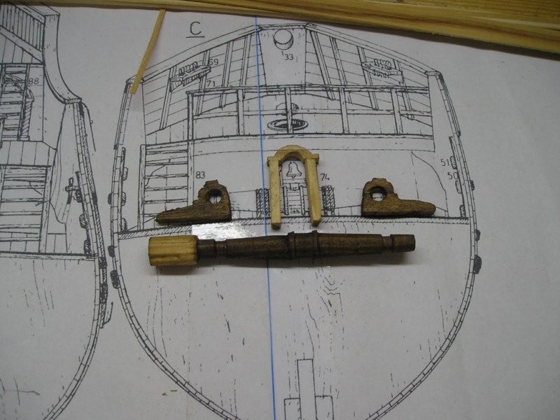

Re: STA maria
Maquinilla gracias por los animos y por el aporte de informacion, te voy hacer caso y le cambiare los cañones por las culebrinas , las bigotas tambien las hare triangulares en vez de redondas como vienen en los planos, si las hago de 7 mm crees que estaran en su escala?

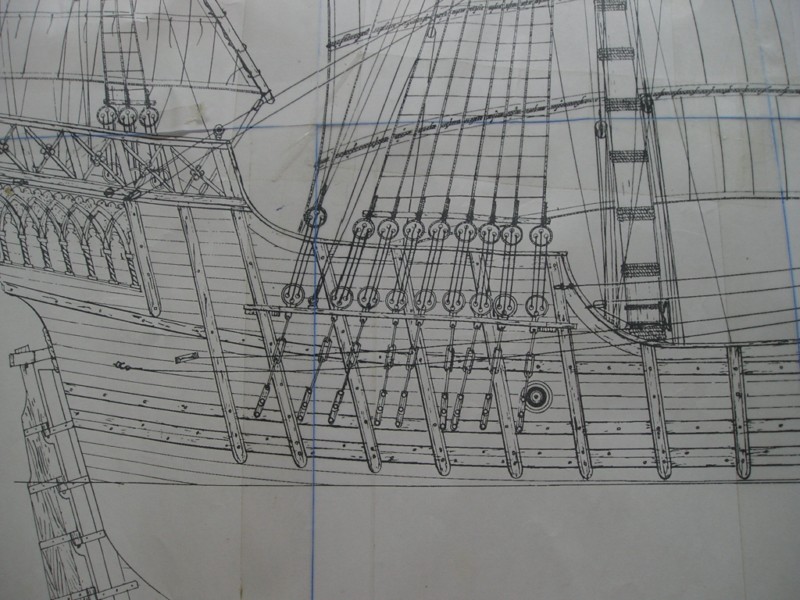

Re: STA maria
Nano, las vigotas de siete mm, están bien pero también lo estarían de 8 mm. Colocadas del tamaño que tu creas mas acertado ya que nadie puede discutir sobre ello debido a la escasa información que nos dejaron sobre este tipo de naves.
Esas bombardas están francamente bien. Felicidades.

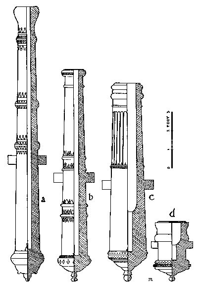

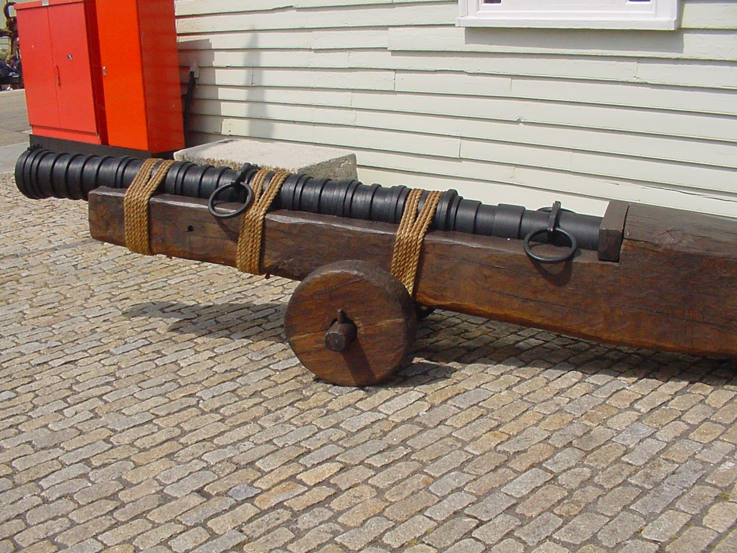

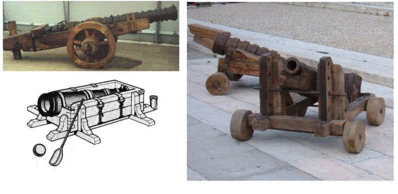

Caríssimo Nano,
Quanto aos canhões, tenho que concordar com Maquinilla, os coches dos canhões eram de duas rodas, reproduzo abaixo o que vi em um outro forum, para que tenhas fontes de orientação:
Algumas CR preparadas para a guerra (outras eram de comércio e/ou mistas) poderiam ter dois tipos de artilharia distintos, consoante a linha de fogo e dentro destas haveriam diferentes classes.
1.- fogo rasante ou directo, utilizado principalmente na guerra contra outras embarcações e construções costeiras baixas;
2.- fogo "curvo" ou indirecto, utilizado na tomada de baluartes, fortificações ou para causar danos a certa distância (bastante limitada, claro, para a época).
Na 1. existiriam diferentes tipos e classes, podendo haver ainda uma "divisão" ténue entre o tardio-medieval (mais evoluído) e as inovações próprias da época.
Assim, poderíamos ter:
1.1.- a culebrina (culverin), que poderia ser
1.1.1.- assentes em carretas de duas rodas, ou
1.1.2.- de pequenas dimensões, manuseadas individualmente por eixo vertical, nas amuradas.
1.2.- o canhão (canon)
1.3.- o pedreiro
1.4.- a bombarda (bombard).
1.5.- as bombardas grossas, que embora fossem utilizadas muito raramente e não iriam certamente na maioria das CR, ficaram famosas!
... e outros, como os pelouros de braço, os pelouros de rabo, as bombas de fogo, os berços de ferro e os berços de pedra (o mesmo que os pedreiros, mas mais pequenos), as alcanzias (panelas incandescentes), etc., etc, etc...
da esquerda para a direita: 1.1.- culebrina, 1.2.- canhão, 1.3.- pedreiro.
O último do lado direito, seria um morteiro (2.1.)
Caso necessites também posso de ajudar em mais informações sobre o armamento da época.
Saudações,
Aldo.

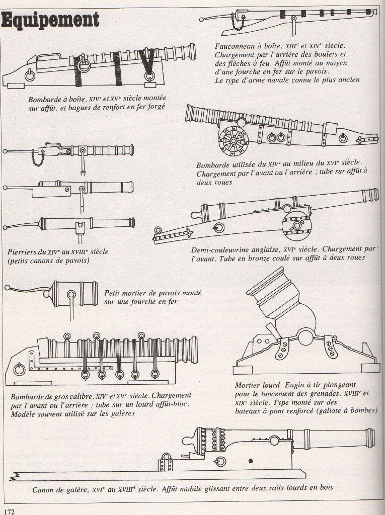

Re: STA maria
Nano, disculpa por el error, donde dije culebrina debí decir bombarda.
Te adjunto una página del libro de Mondfeld, (Modèles Réduits), con dibujos de artillería naval de los siglos XIII al XVI.

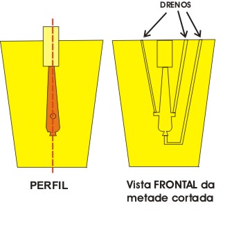

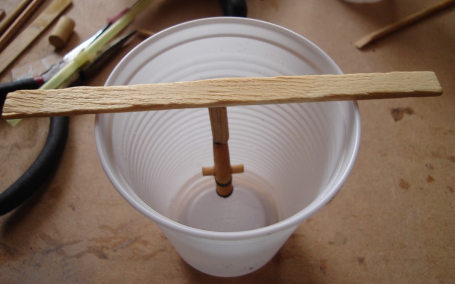

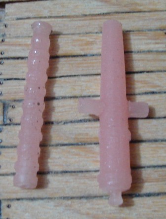

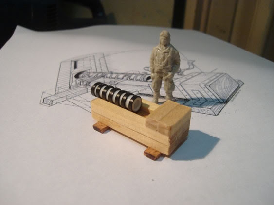

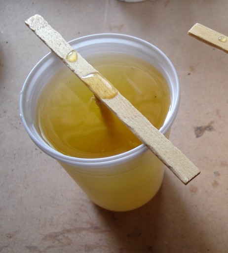

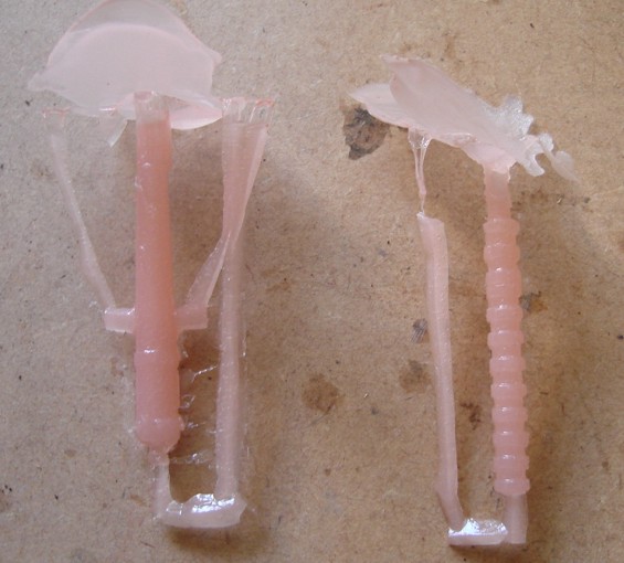

Ola Nano,
Perguntaste como deverias pintar os canhões e as peças de artilharia que estás fazendo, pois aqui vai uma pequena contribuição.
Abaixo poderás ver as fotos de como reproduzimos as peças de artilharia (e outras tantas) com resina plástica, a mesma utilizada pelos dentistas para fazer moldes de dentes.
A vantagem deste material (gelatina) para fazer moldes é que ao final se não quiseres guardar o molde é só aquecer o material e ele volta ao pote e poderá ser utilizado novamente quantas vezes necessitares.
Com isso terei moldes para o resto da vida (um pouco de exagero).
Bien, las figuras hablam mejor que palabras!
Na sequencia te mostro uma técnica de pintar os canhões para que pareçam oxidados (enferrujados).
P.S.: Está técnica é uma contribuição do modelista brasileiro Genésio Machado que nos ensinou como fazê-la e esta descrita no fórum PTNAUTICMODEL, Portugal.
- Este é o dibujo do molde como fica após endurecida a gelatina.
- esquema do molde de canhoes.jpg (19.91 KiB) Visto 3043 veces

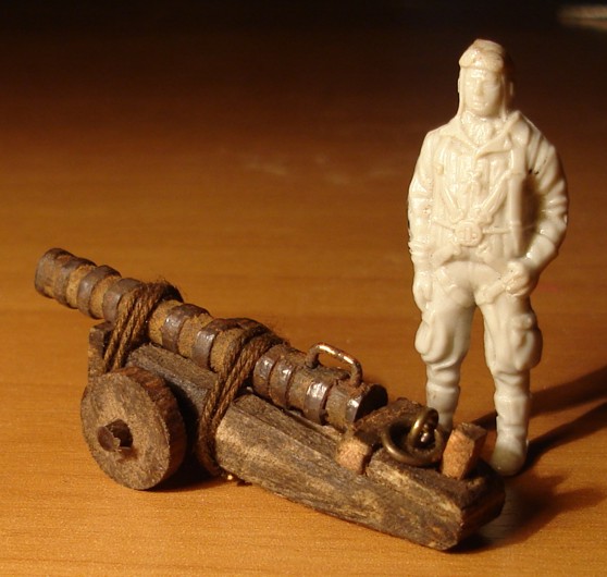

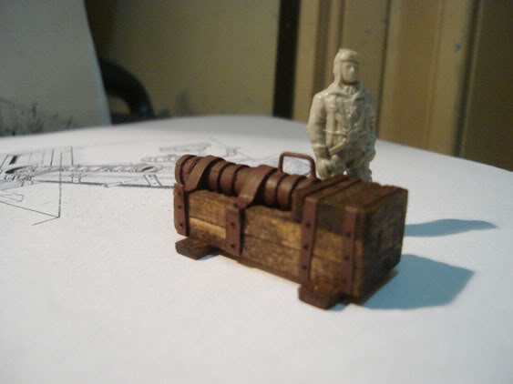

Re: STA maria

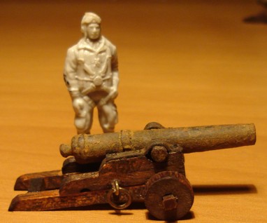

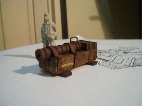

Ola a todos,
Bien, vamos passar a pintura destas peças.
Pintura foi feita seguinte forma:
Para o efeito de ferro oxidado (enferrujado) usei tinta marron avermelhado fosco.
Agora o pulo do gato! = Depois de seco passei o dedo pela face colhendo um pouco da gordura natural da pele, limpei um pouco o excesso e por fim esfregei por toda a peça que adquiriu um brilho acetinado nos altos relevos.
Quanto a cureña é só pincelar com betume diluido em aguarrás 1/1,deixando secar e pronto.
Abaixo as fotos com o efeito final.
Espero ter ajudado.
Saludos a todos.
P.S.- Sempre lembrando que esta técnica pertence ao Genésio Machado, que é brasileiro e que está postada no fórum português PTNAUTICMODEL.

- A outra peça acabada.

interesante muy buens tecnica, para reproducir piezas...
