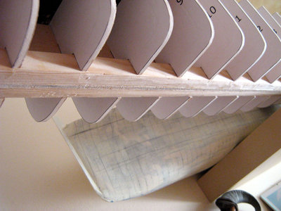

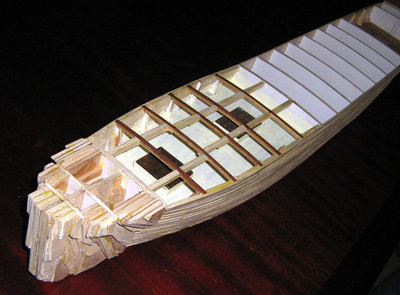

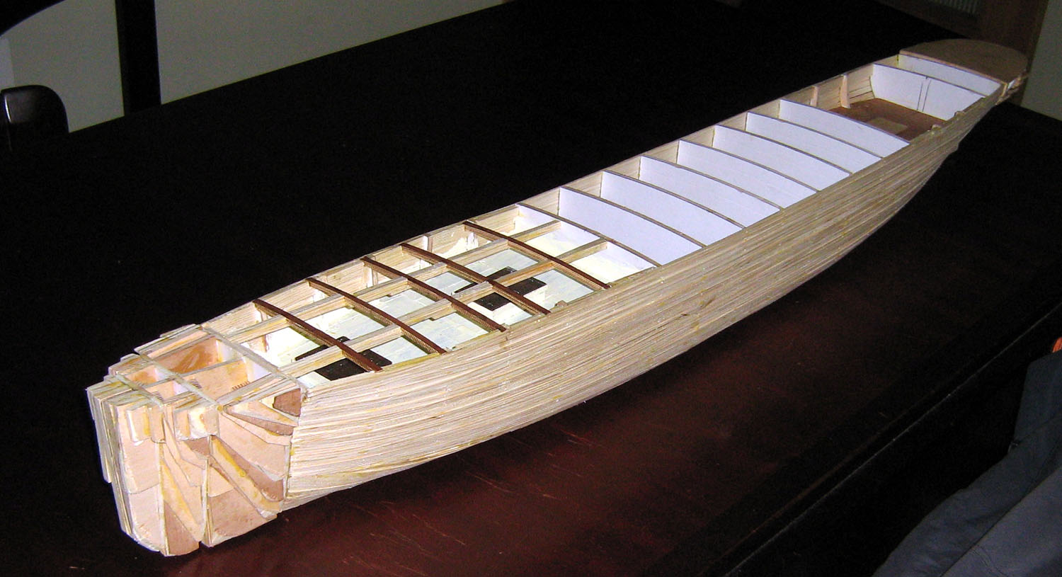

Bueno, el segundo casco ya está casi alcanzando el nivel de acabado del primero.
Después de un par de ajustes y pequeños trabajos, roda, codaste,eje de la hélice, baos. Comienzo el forrado, creo que en una semana habremos alcanzada el punto anterior.

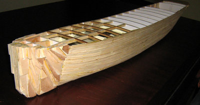

Re: Los Correillos Canarios
Adelante y con cuidadiño, el barco es muy largo y muy estrecho, por la parte central no te lo veo muy reforzado para evitar el quebranto y el reviro, luego las tracas al forzarlas un poco hacia arriba en proa y popa, quedan haciendo fuerza hacia abajo toda la vida y la tendencia es a producir el quebranto.
Saludos y buena singladura.
Jose
Jose

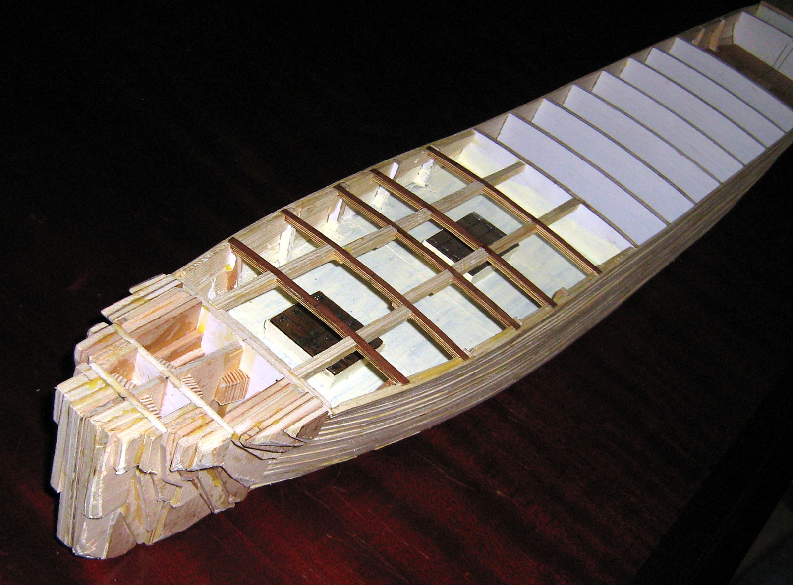

Bueno, la base de la falsa quilla la he reforzado a banda y banda con un larguero de 15 mm x 20mm de sección.
Espero que sea suficiente.

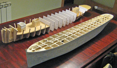

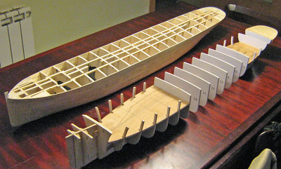

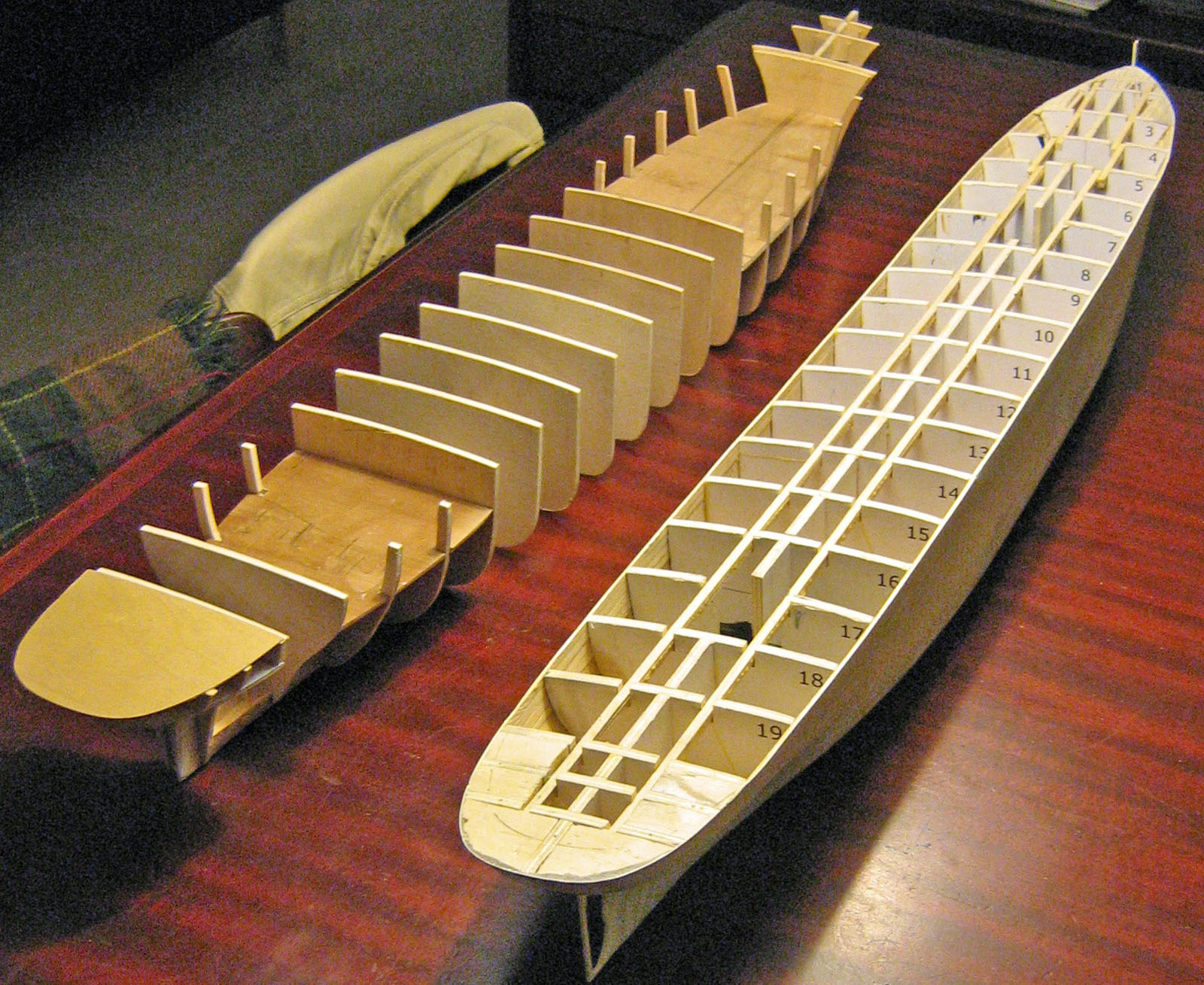

Bueno, este fin de semana lo dedicaré a lijar y masillar, con un poco de suerte volveré ha estar en el mismo punto donde deje el anterior.
¡Ha! La quilla ha quedado completamente recta.
