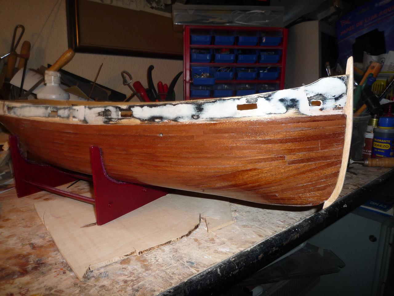

Doy una mano de tapaporos bastante diluído. Ciertamente, Manolofsky, el acabado sin barnizar es muy bonito, pero si lo voy a meter en agua no tengo más remedio que dar varias manos de barniz.
Dejo secar un par de días. Lijo con lija fina y lana de acero y doy una capa de barniz marino. En la foto, el barco en una bancada algo más presentable.
En la foto tras otra lija fina, anterior al segundo barnizado que pretendo sea el penúltimo

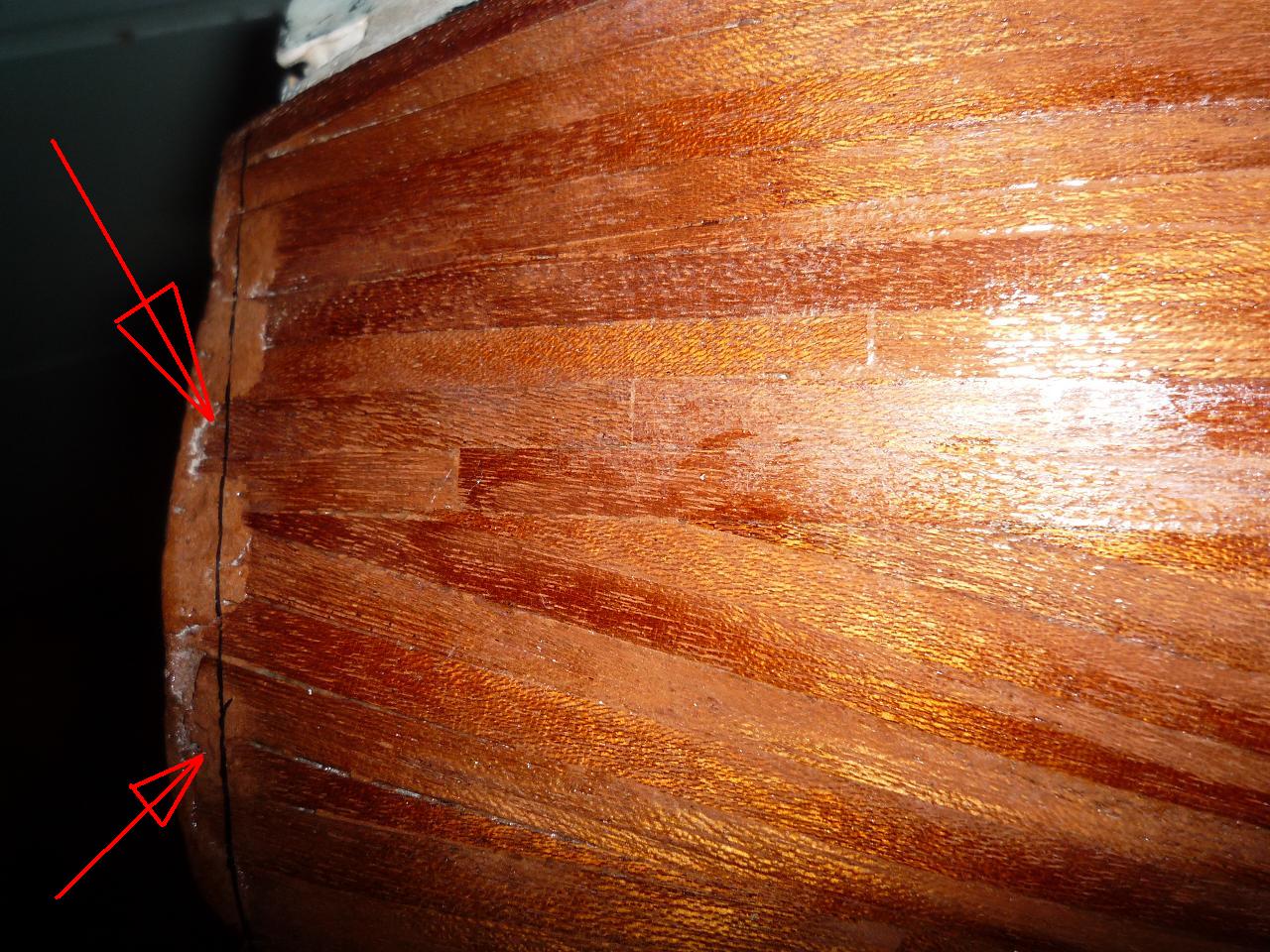

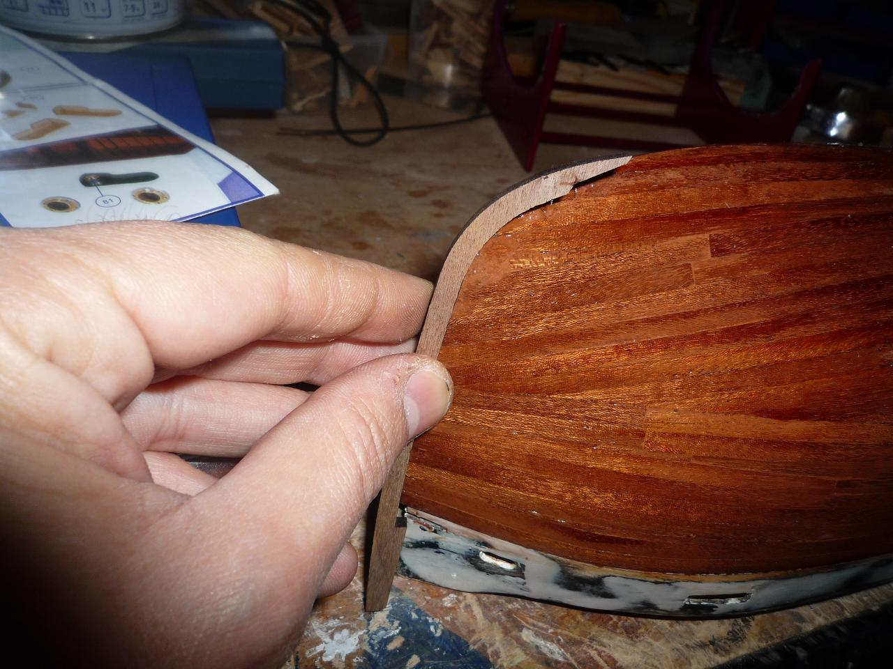

Ahora toca la falsa quilla. Operación delicada porque debo dar forma a la proa para que quede encajada y trabajo sobre el casco en terminación final. No hice fotos de la brecha que tuve que hacer pero supongo que os hacéis una idea.
Dado que suplementé la altura de la cubierta tres milímetros, debo desechar la pieza de proa y construirme una más larga. Naturalmente me sirve la original como plantilla.
Presento la falsa quilla de proa sobre la misma. Tengo que cortar y limar con cuidado para dar la forma correcta. El corte lo hago con la dremel para no levantar la madera adyacente. Después hay que hacer una acanaladura para encajar la pieza en la proa.
Marco con indeleble empleando la pieza de la quilla como plantilla. Todo eso sobra.
Pego con ciano
Pego con ciano

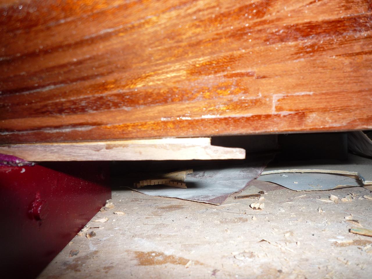

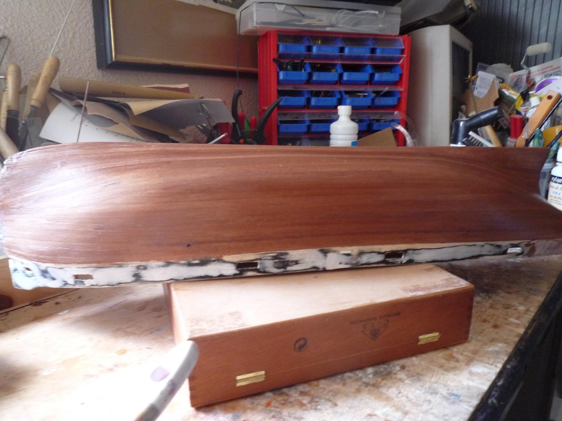

La segunda pieza de la falsa quilla la hago también desechando la del kit. Empleo tablero, menos duro y más flexible que la madera de la pieza original, con lo que permite adaptarse mejor a la forma del casco. Hay que recortar la pieza con la veta de la madera en el sentido longitudinal, como es lógico.
Después, una vez pegadas las piezas de la falsa quilla, empleo el mismo listón de sapelly para forrar.
Forrando la falsa quilla

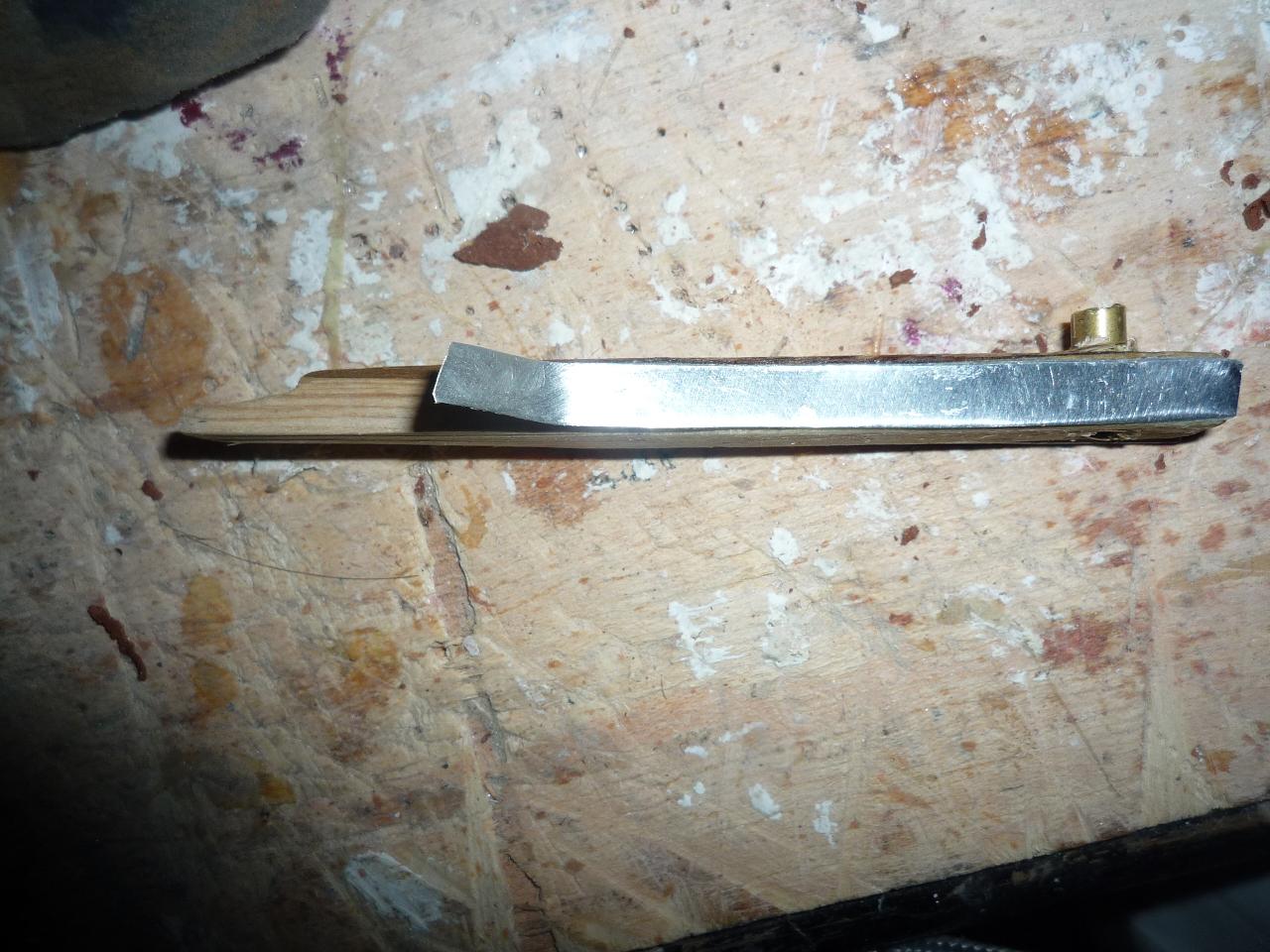

La última pieza de la faslsa quilla, la de popa, también debe ser distinta a la del kit. Tiene que ser más ancha para alojar un casquillo de 4 mm que servirá de alojamiento del extremo inferior del eje del timón. En pricipio pensé en que fuera desmontable pero realmente creo que esto no hace falta. Así que lo pensaré un poco y probablemente pegue esta pieza con epoxi.
Pieza original del kit. De proa a popa, es la penúltima parte de la falsa quilla
Utilizo un listón que afilo para que encaje con la pieza precedente. Refuerzo con chapa de aluminio.

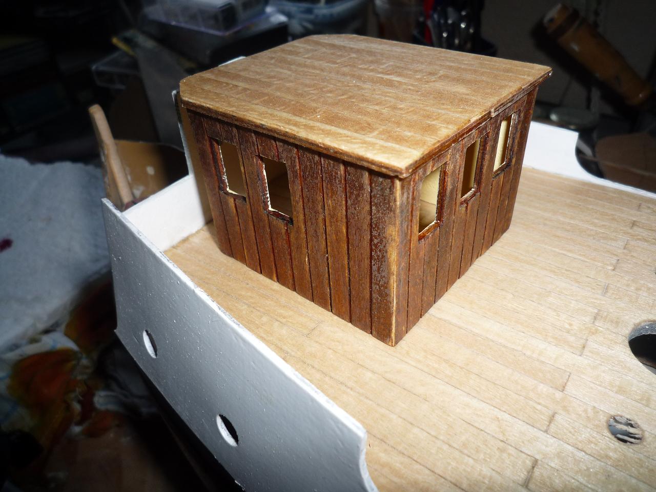

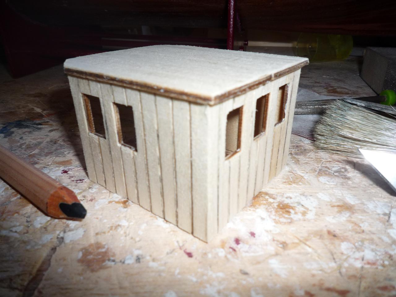

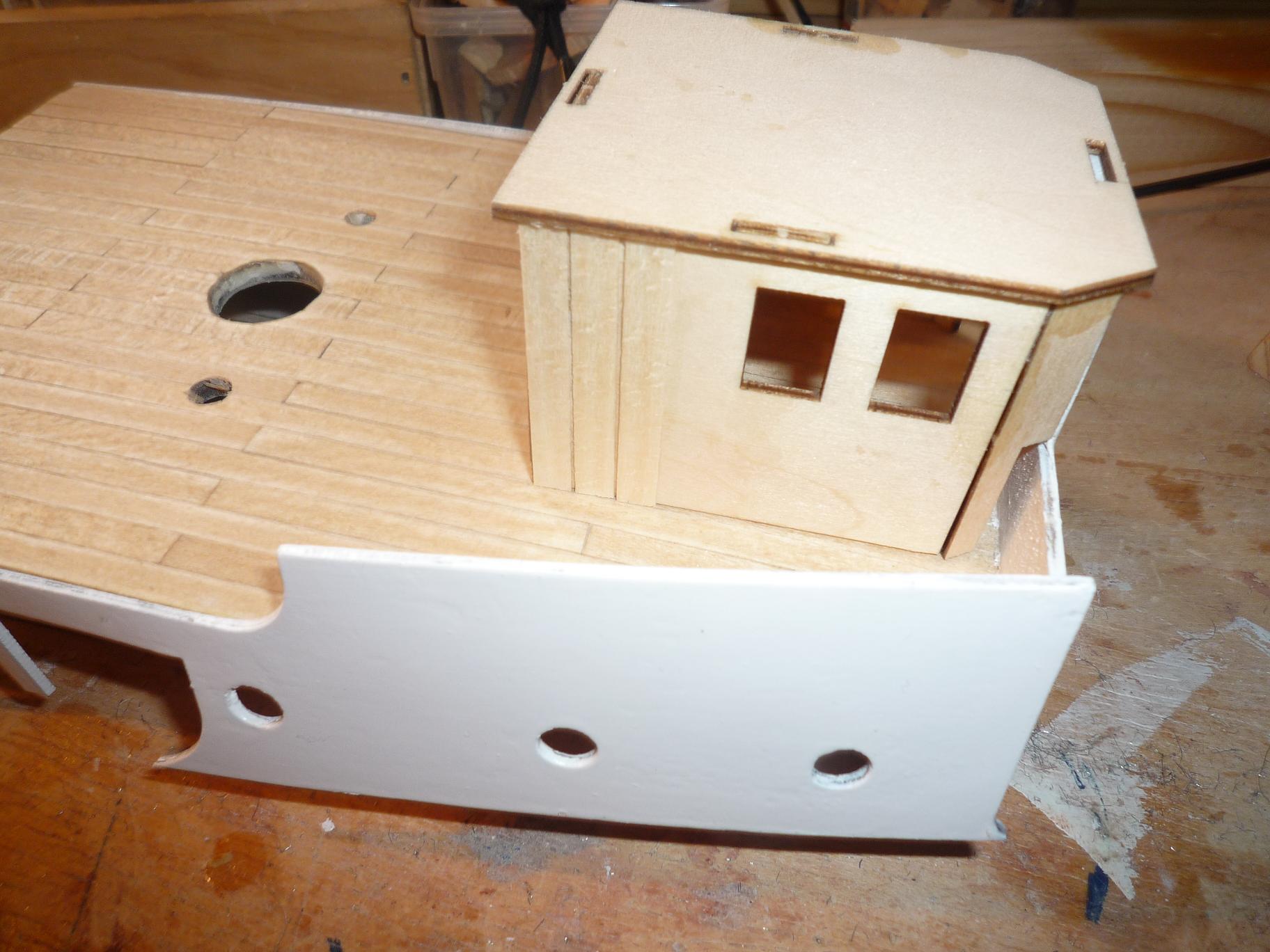

Por último unas fotos del puente de mando en proceso de construcción.
Siento tener poco tiempo para trabajar en el astillero, pero... a ver si tacita a tacita, algún día se obra el milagro de verlo terminado.

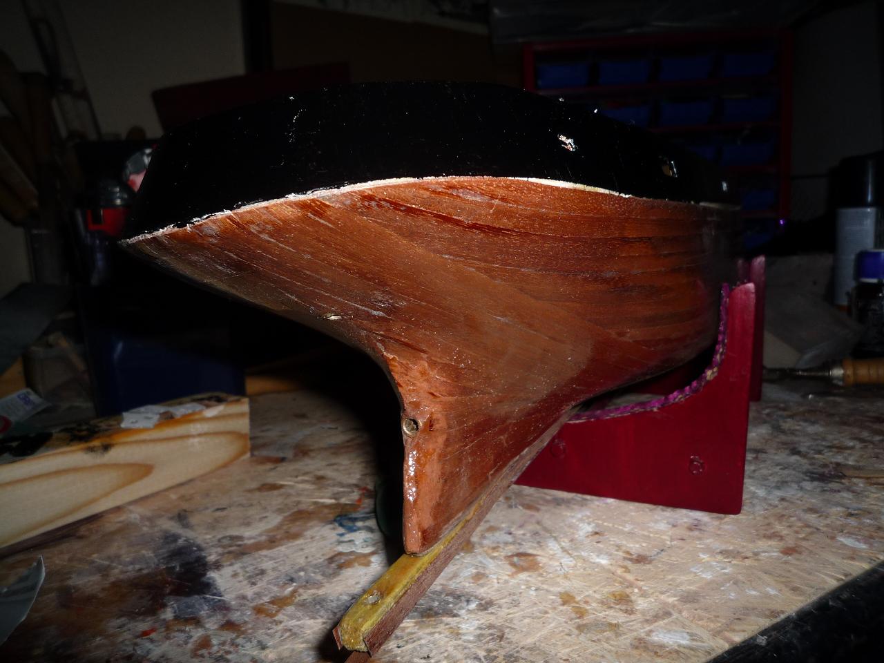

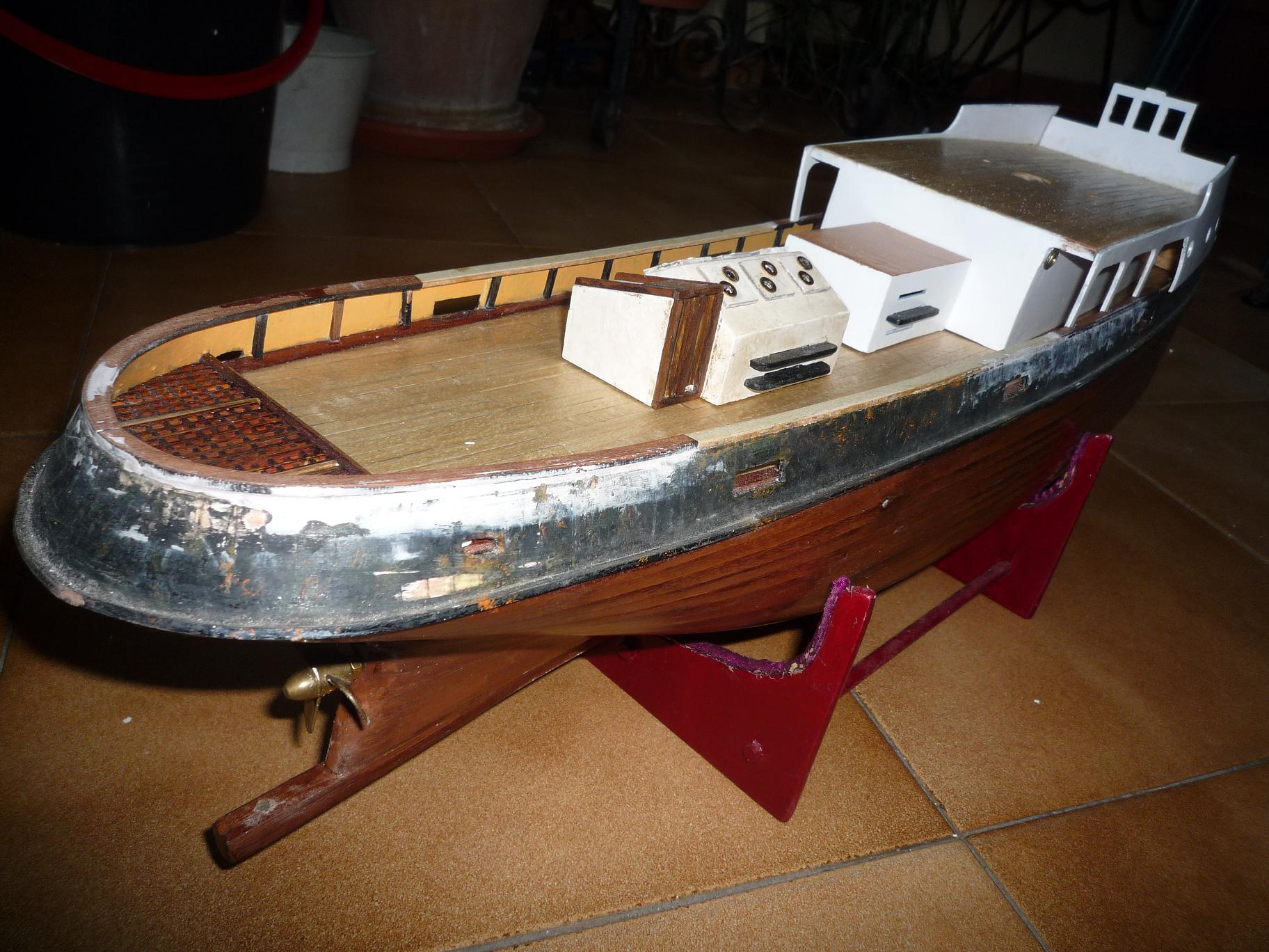

Falsa quilla pegada y casi terminada de forrar. Primera mano de pintura de las amuradas.
Después de rematar la quilla, daré una lija fina y la última capa de barniz, con acabado satinado. Lo siguiente será el cintón. De nuevo la popa será lo más conflictivo (curvar sin romper el listón)

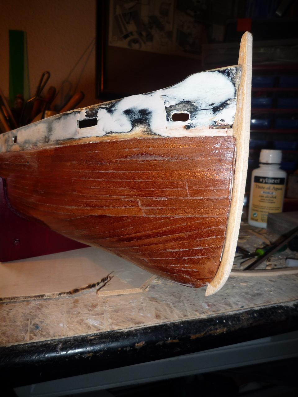

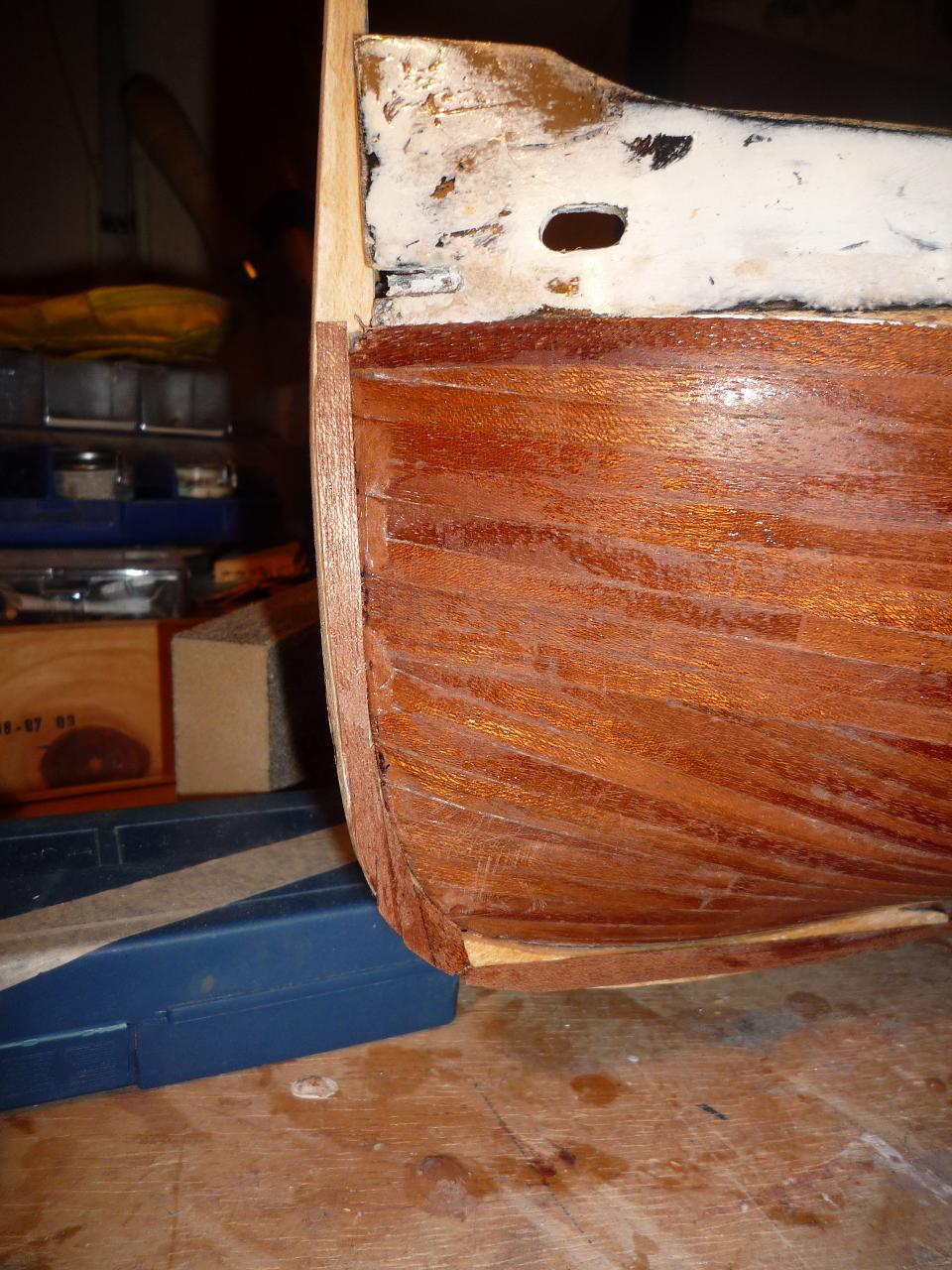

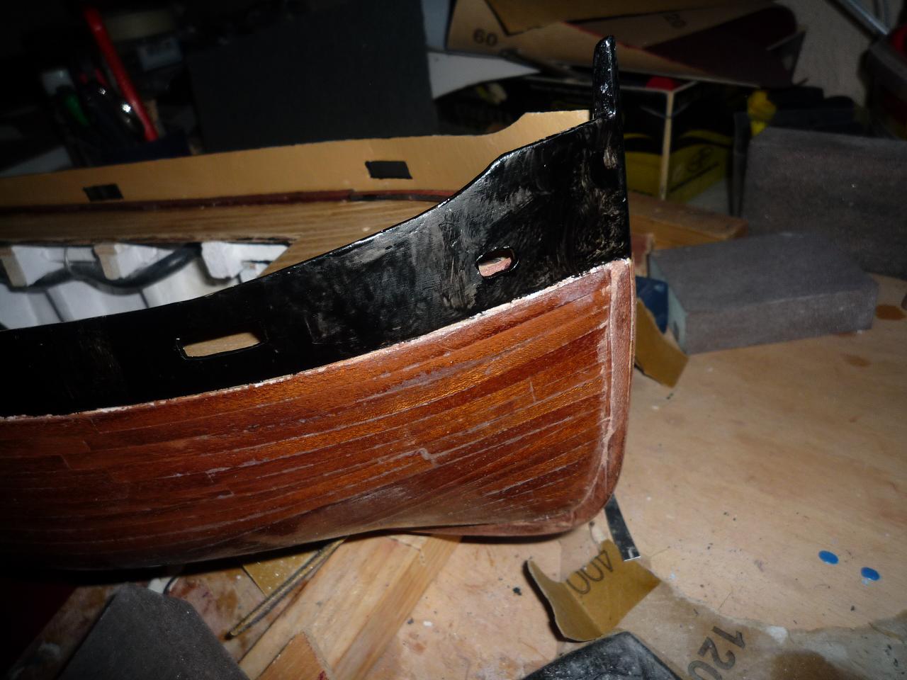

Aspecto de la proa, después de enmasillar y primera mano de pintura

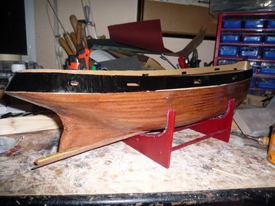

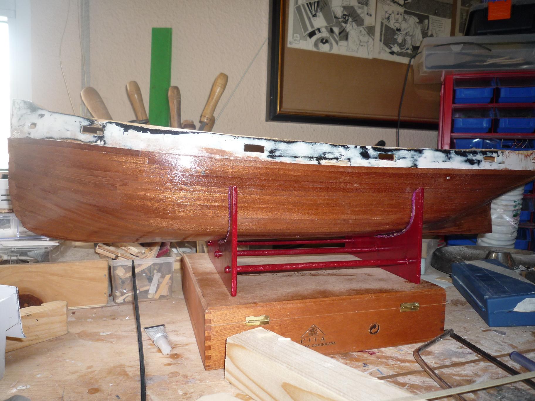

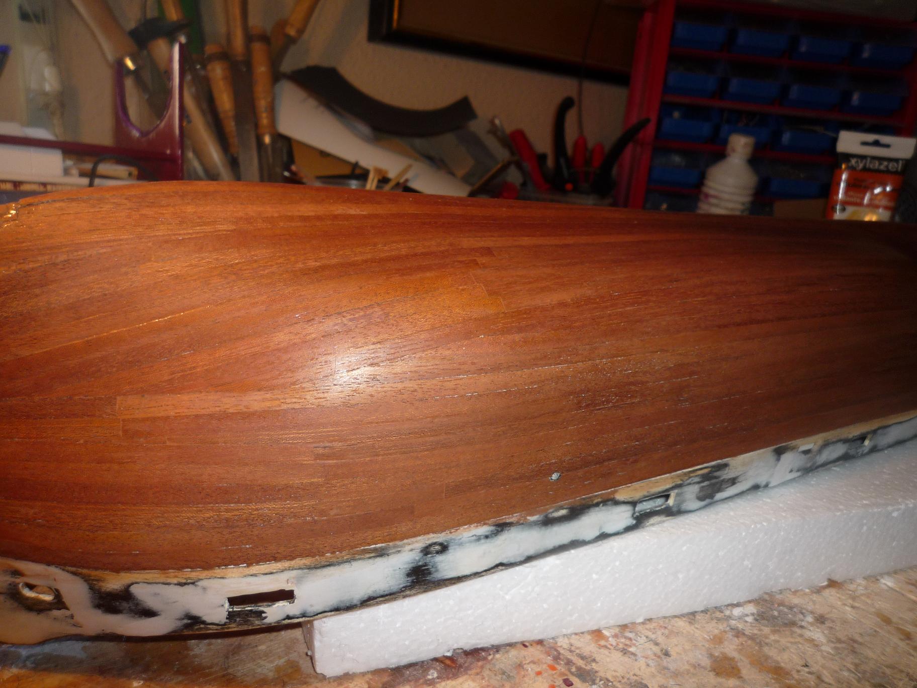

Bueno, el casco está terminado. Después de dar la última mano de barniz marino (muy brillante), una vez seco doy unas pasadas con lana de acero y finalmente con un trapo con pulimento, con el acabado que véis en la foto. Pego el cintón y hago algunas pruebas con la pintura de las amuradas. Como he visto por el foro, creo que a Ramón, trato de imitar el óxido con toques de acuarela naranja. Luego barnizo y tendré que lijar un poco para restar brillo. No obstante, se trata de un primer acercamiento. Ya veremos como queda. Acepto sugerencias.
Casco casi acabado
Casco casi acabado

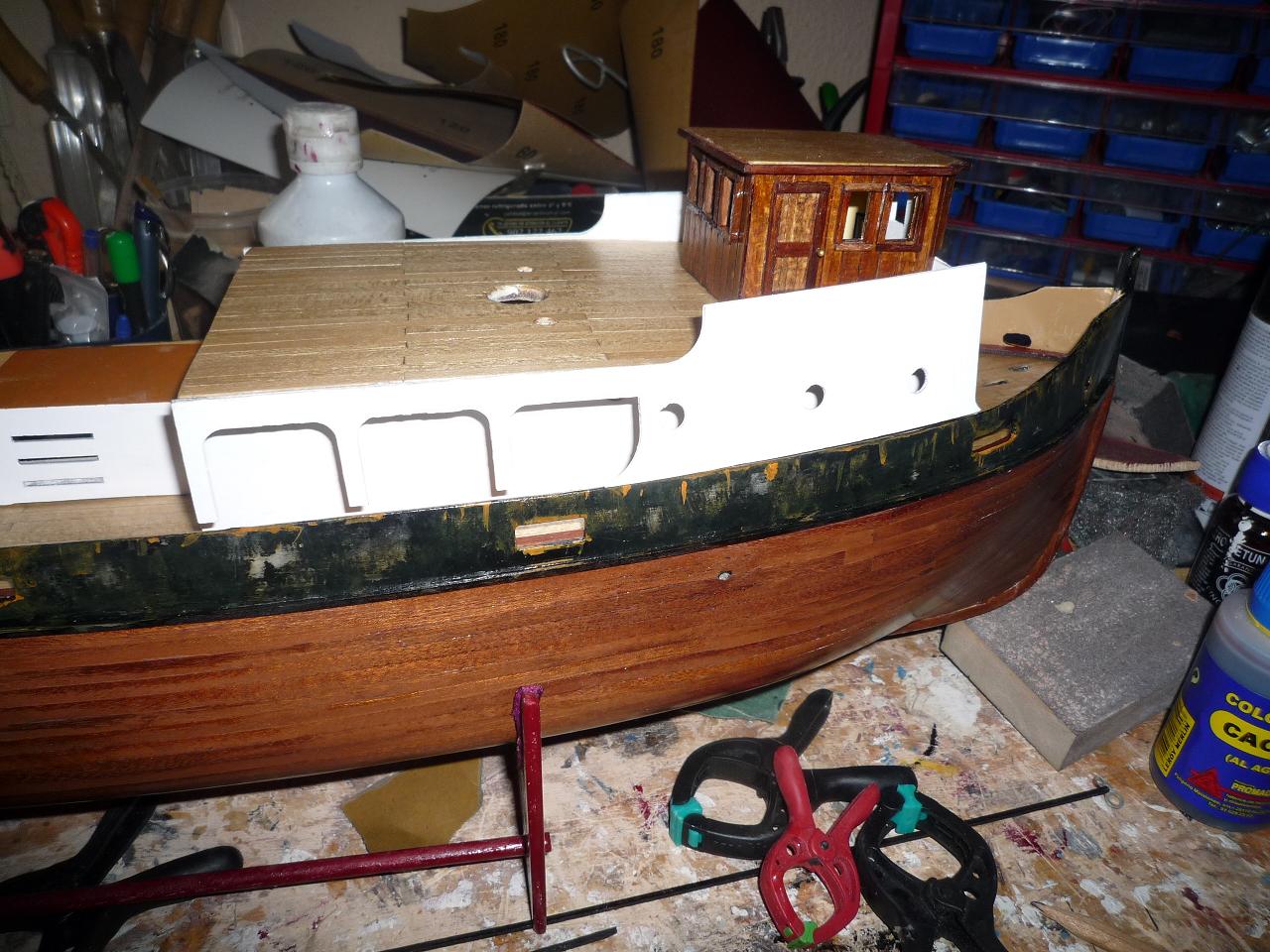

Seguí probando con el pintado de las amuradas. A base de toques de pintura naranja, acuarela negra y raspado, conseguí un acabado que me satisfizo algo más. Una vez que logre un resultado que me guste, daré una mano de barniz mate.

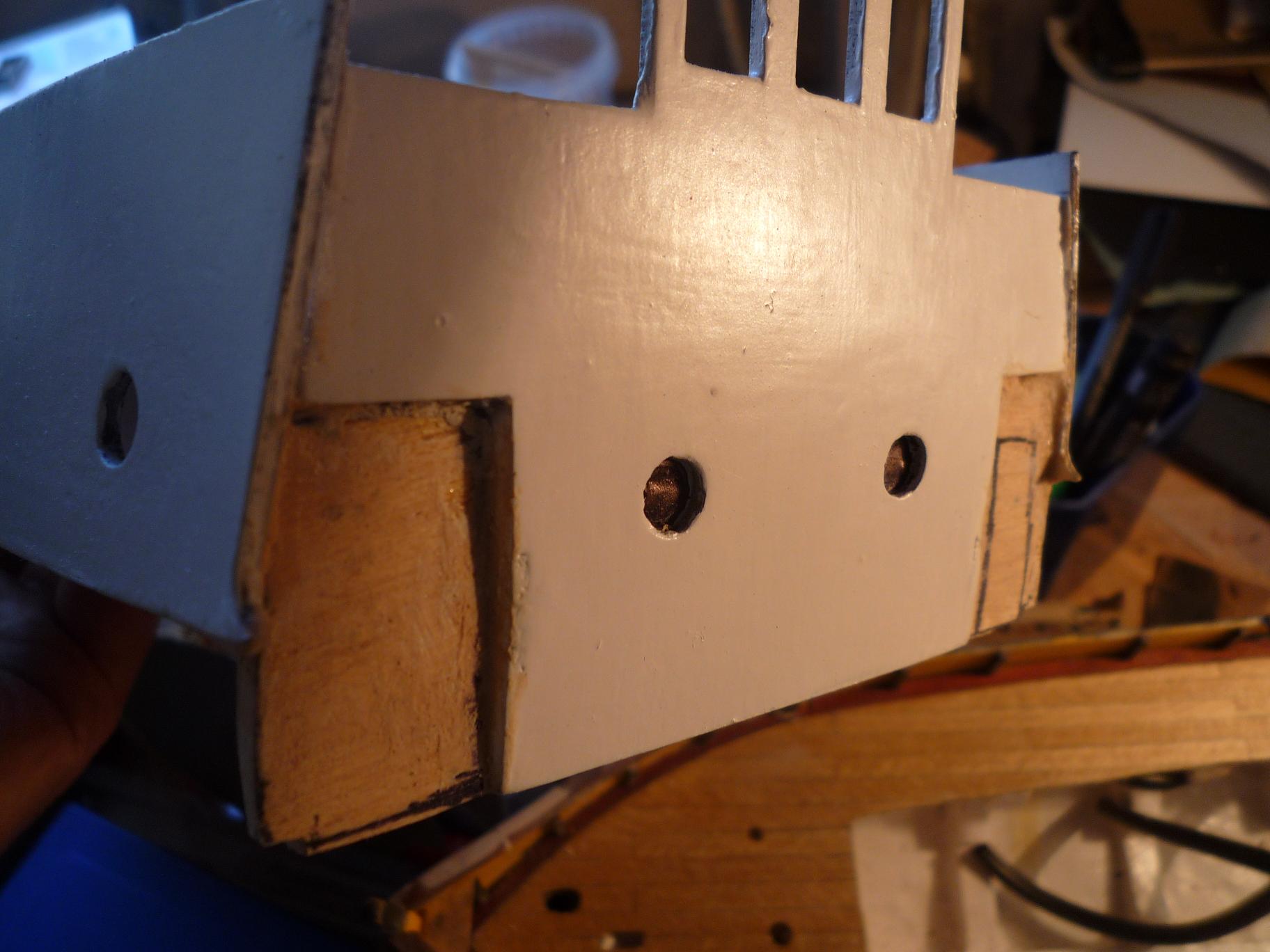

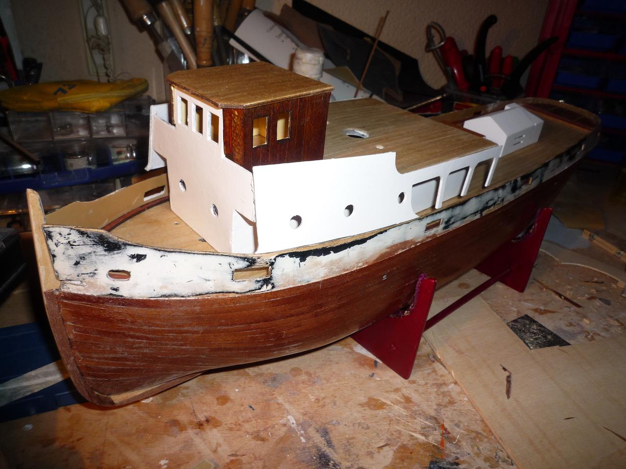

Después pasé a pegar las tapas de regala. Comienzo por la popa (piezas precortadas de tablero) y luego la parte donde cae el pórtico. Como la ubicación de esta última condiciona la posición del puente, lo primero que hago es presentarlo en su sitio en cubierta y mido todo lo que tengo que doblar los laterales (prolongación de las amuradas) para que coincida con las amuradas. En base a esa medida corto una pieza para cada banda que pego con ciano.
Mejor una foto
Piezas para flectar la prolongación de las amuradas. De momento son macizas.

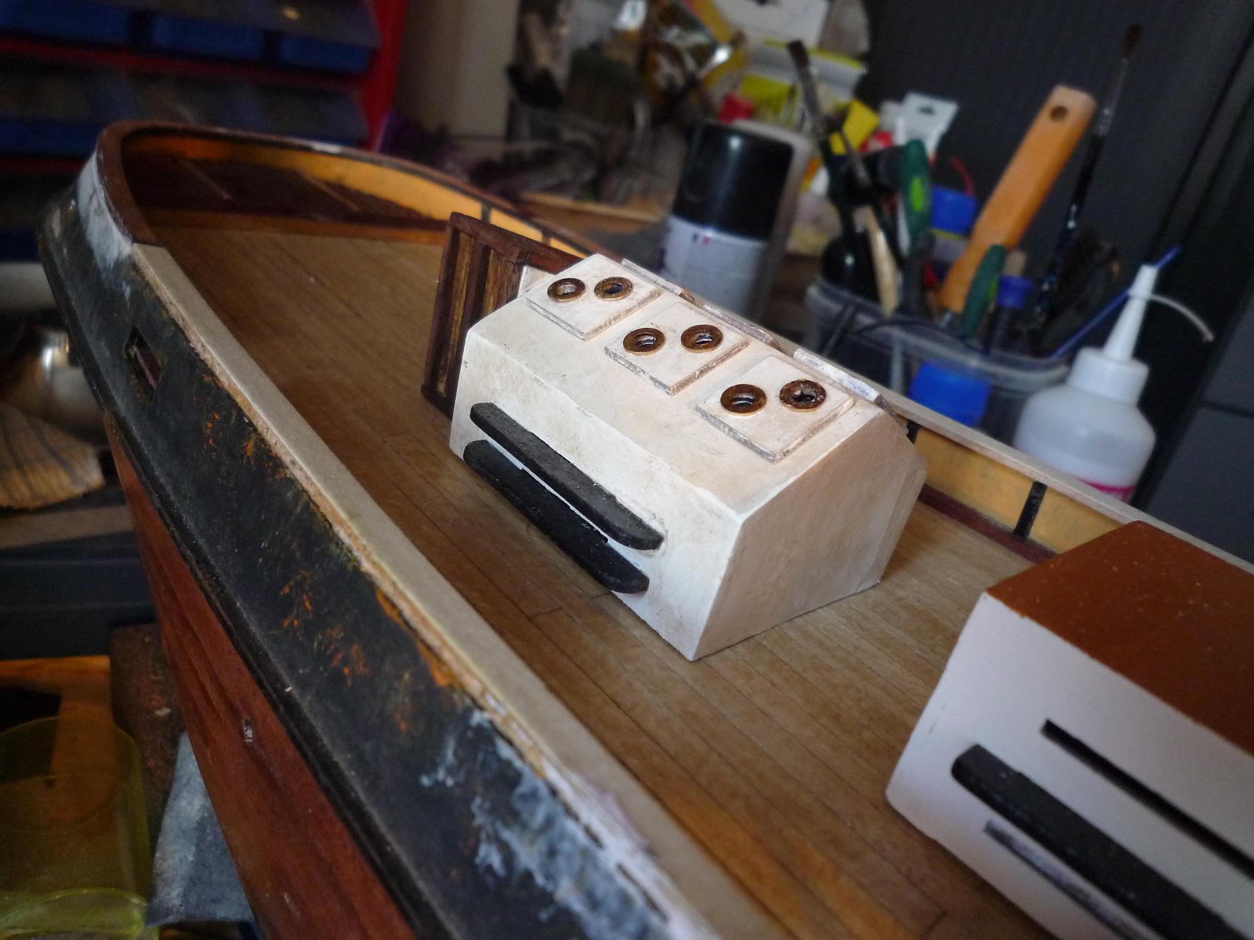

En la siguiente foto se ven las tapas de regala de popa y zona de puente. Entre ambas, corto a medida un listón de los de entracar. El listón que marca el kit es del mismo color pero no entiendo por qué es más estrecho. Así que como no me convence, coloco aquél. Sólo tengo que lijar un poco para que quede a la misma altura. Para sellar con la amurada uso masilla de poliéster. (Más retoques de pintura :( ).
Avanzo con la casetilla de máquinas. De mi cosecha, coloco unas arandelas doradas que retoco con betún de judea. Doy un aspecto sucio general con betún de judea diluído con aguarrás y pincel seco. Más adelante insistiré con toques de óxido y minio.
